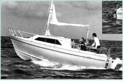

Допис від Sergey_Kiev Переглянути допис
Нету такого. Есть мотосейлеры, но они не глиссируют.
Для паруса нужна остойчивость, а у моторок ее недостаточно.
А энто как?

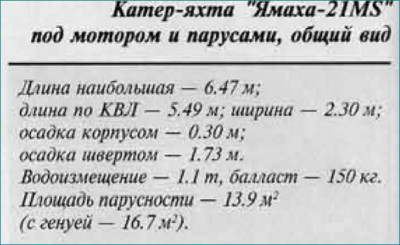

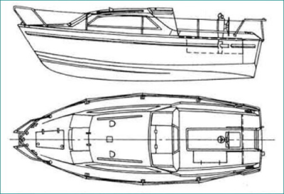

Назва:  Ямаха 21.png
Переглядів: 695
Розмір:  85,3 КБ
ID:	82750   Щоб збільшити малюнок, клацніть по ньому
Назва:  Ямаха11.png
Переглядів: 755
Розмір:  119,9 КБ
ID:	82751   Щоб збільшити малюнок, клацніть по ньому
Назва:  Ямаха12.png
Переглядів: 661
Розмір:  101,4 КБ

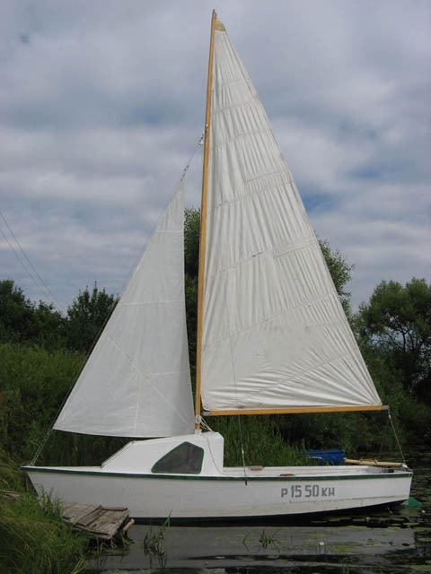

Изначально рассматривал такой вариант с упором в рубку. Но скорее парус не такой. Эта лодка точно думаю с килем приделанным.
Назва:  парус на моторе.jpg
Переглядів: 822
Розмір:  39,5 КБ
Это швертбот с подъемным швертом, кинжальным или поворотным. Шверт или вытащен, или повернут. Руль тоже повернут потому, что лодка стоит носом в берег по щиколотку в воде. Видно по фото.
