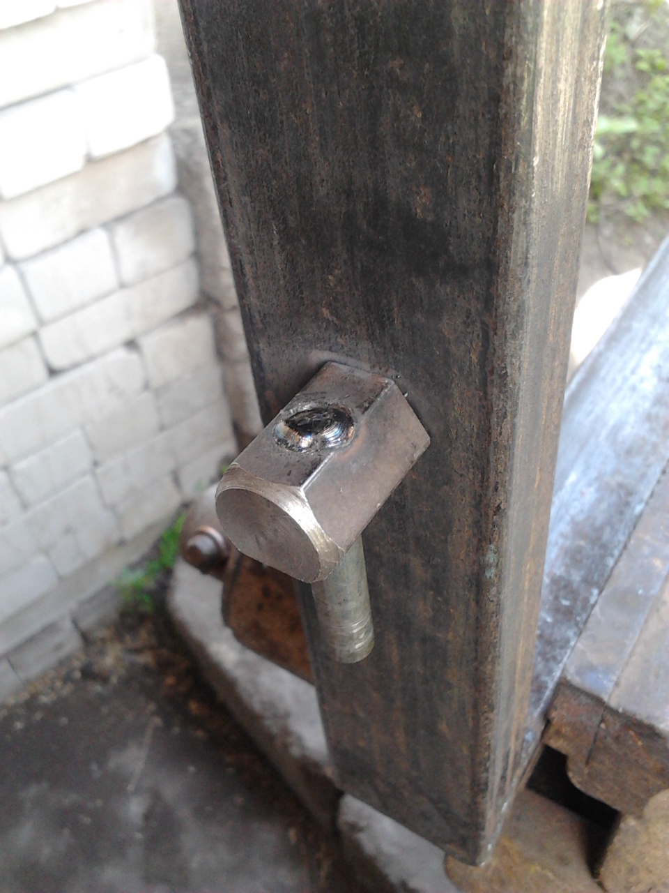

Несколько нетрадиционная конструкция... А эти вертикальные штыри не вывинтятся из горизонтальных? А горизонтальные не провернутся вокруг своей оси?

Нет, уверен. Вертикальные зажаты с помощью трубы в токарном патроне и у них зазор со втулками две десятки на сторону, а горизонтальные приварены с противоположной стороны.

Незаконтренная резьба - дас ист ненадежно. Имеет свойство откручиваться под действием неведомых мистических сил, и плевать ей на самые зверские усилия при закручивании.

Незаконтренная резьба - дас ист ненадежно. Имеет свойство откручиваться под действием неведомых мистических сил...
Согласен. Завтра заварю с обратной стороны, это возможно.

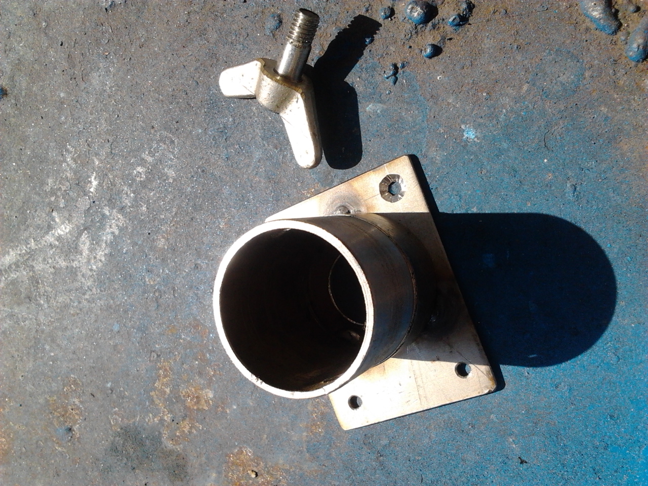

Типово Re: Парус на надувной лодке.

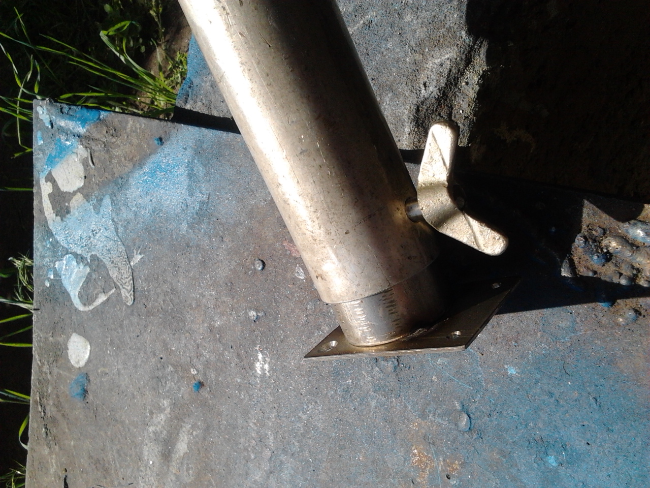

Выполнено.

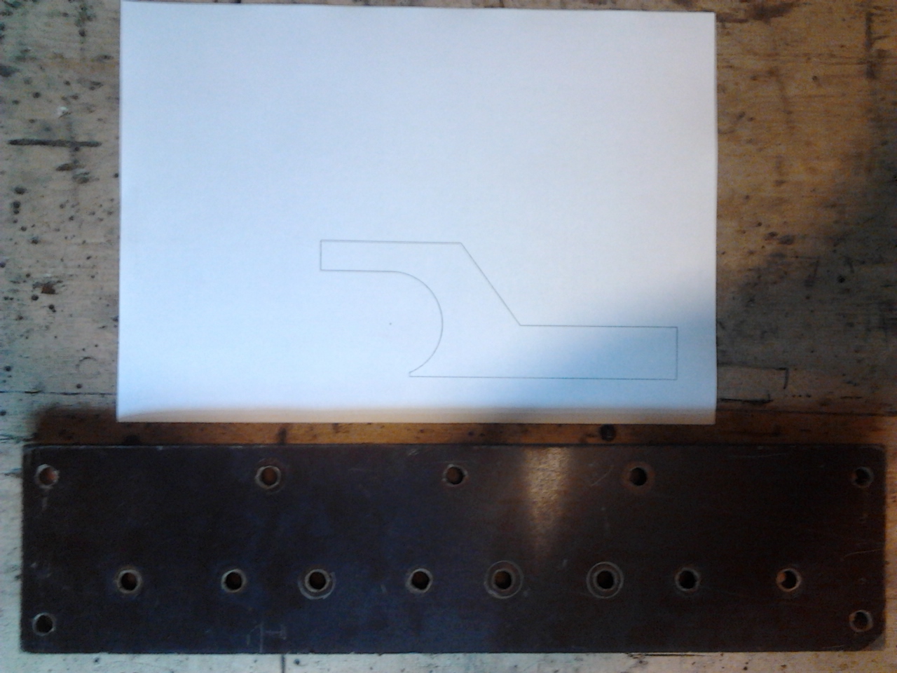

Самая погода.

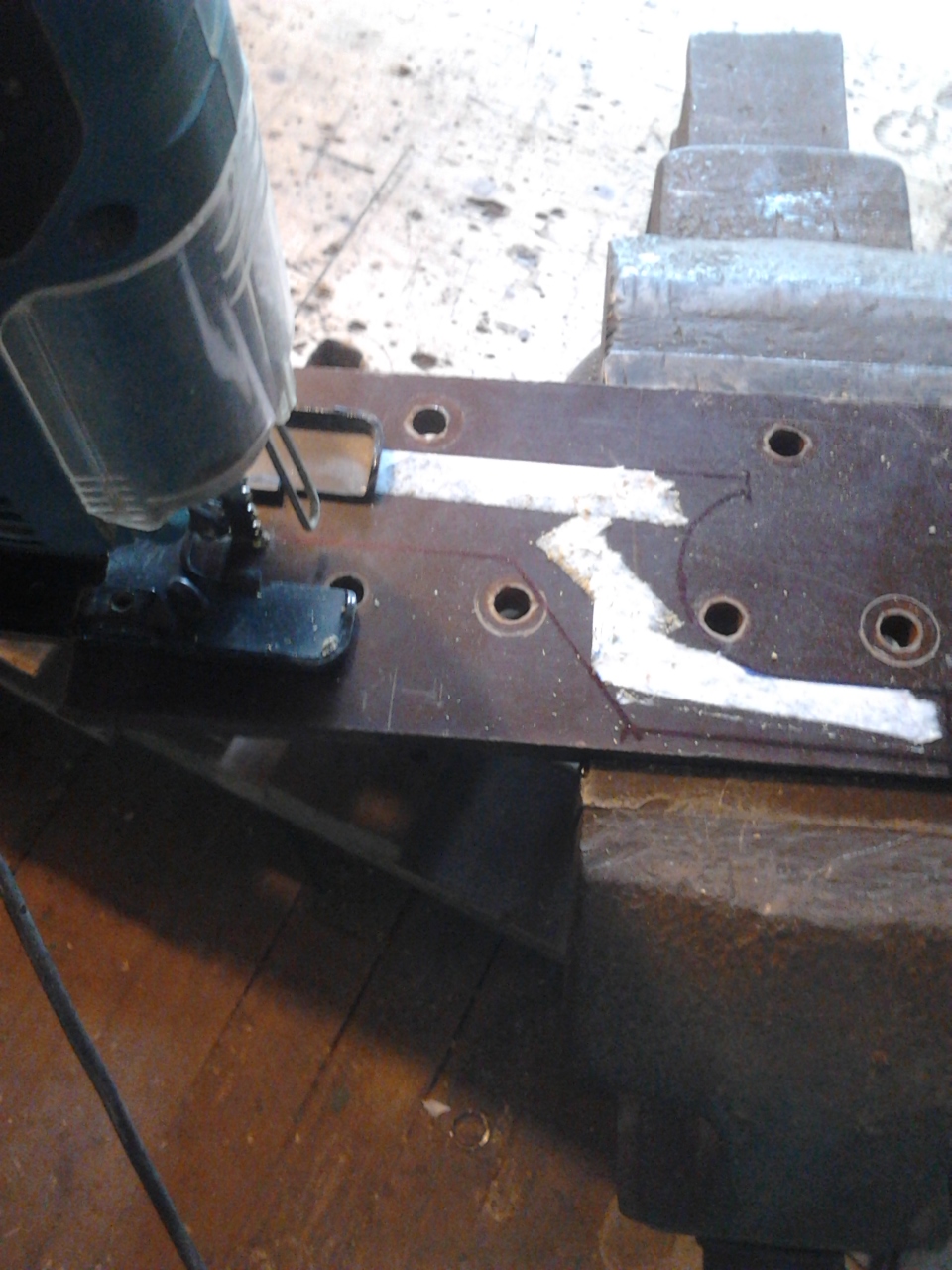

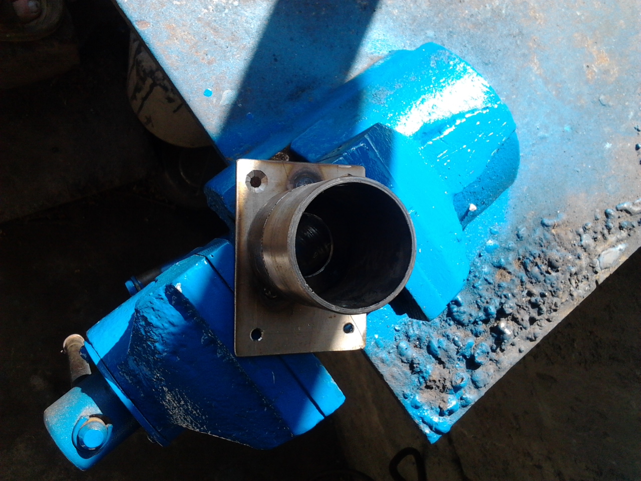

Степс. Думаю полировать его это лишнее.

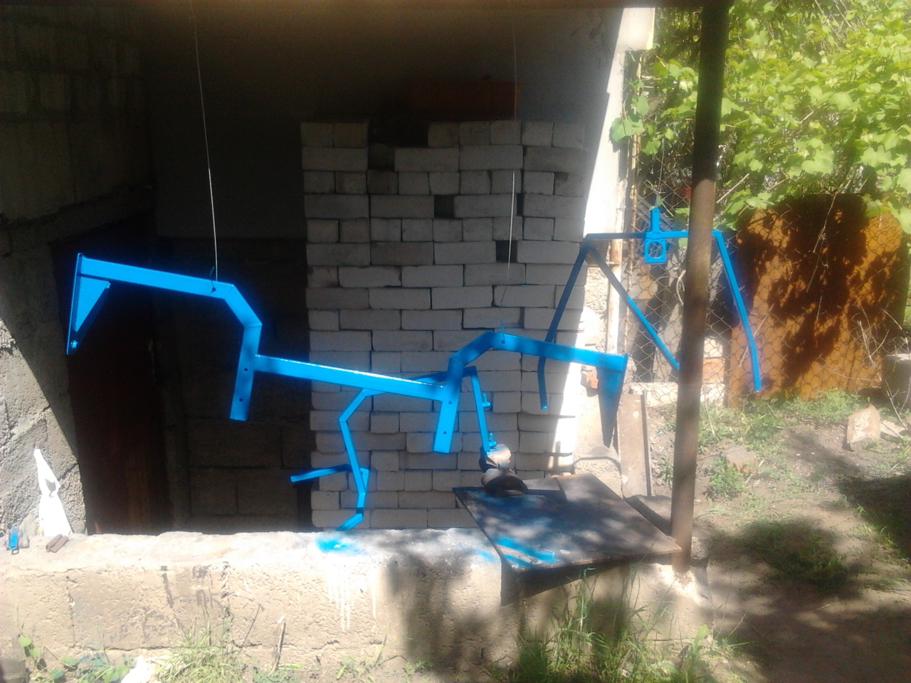

Немного подсобрал.

Наждачкой "нулевочкой" протереть - тоже хорошо.
Добавлено через 2 минуты
Допис від _Лодочник_ Переглянути допис
Немного подсобрал.
Новый истребитель Галактической Империи

С вертикальным взлетом!

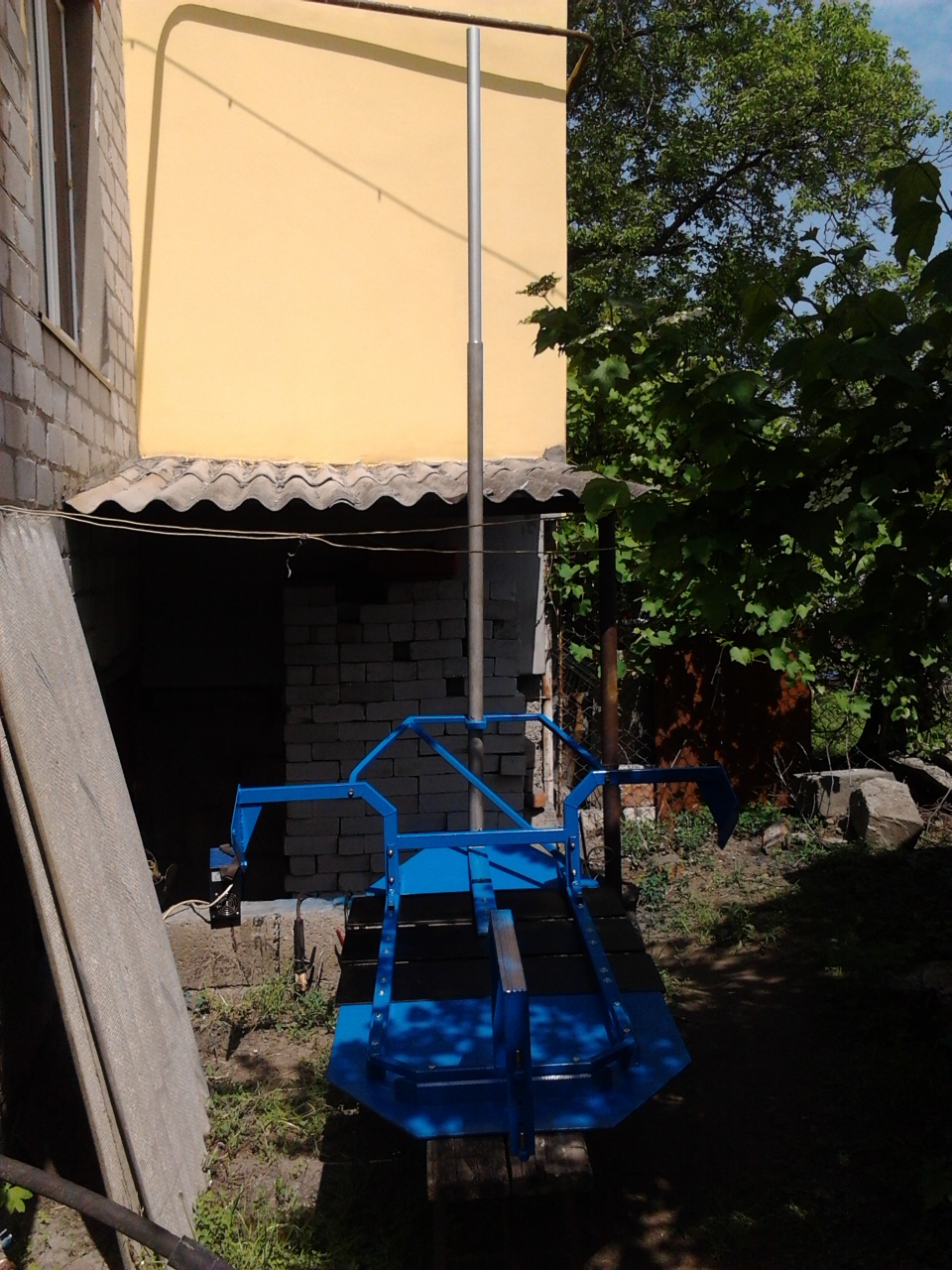

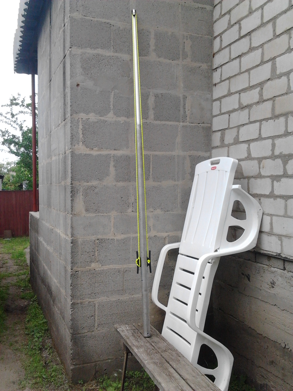

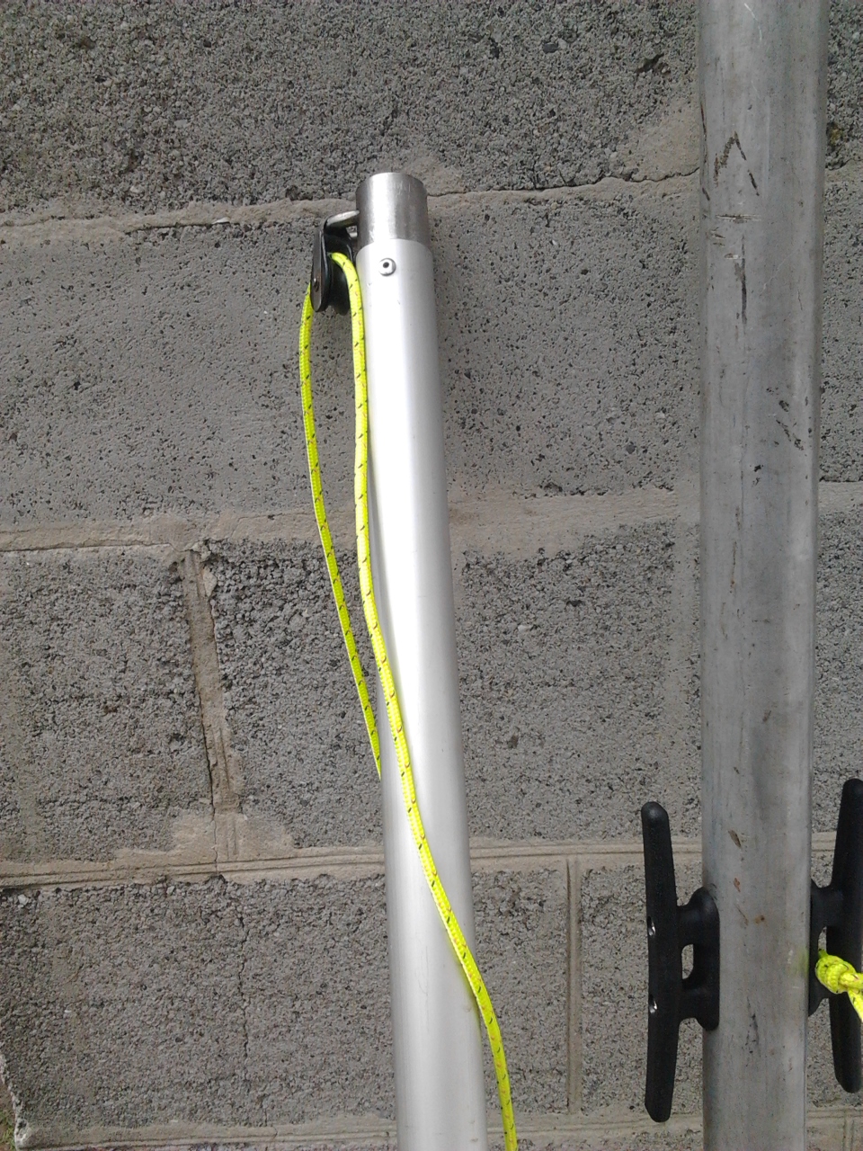

Мачта готова. Простенькая. Задумался об установке на топе трехцветного топового фонаря и молниеприемника. Раздумываю над фалом с сердечником Dyneema SK-78 диаметром 4 мм. или стальной из тросика двойки нержавейки сростить с веревкой. У меня не тема выходит, а строительный журнал какой-то. Надеюсь это интересно.

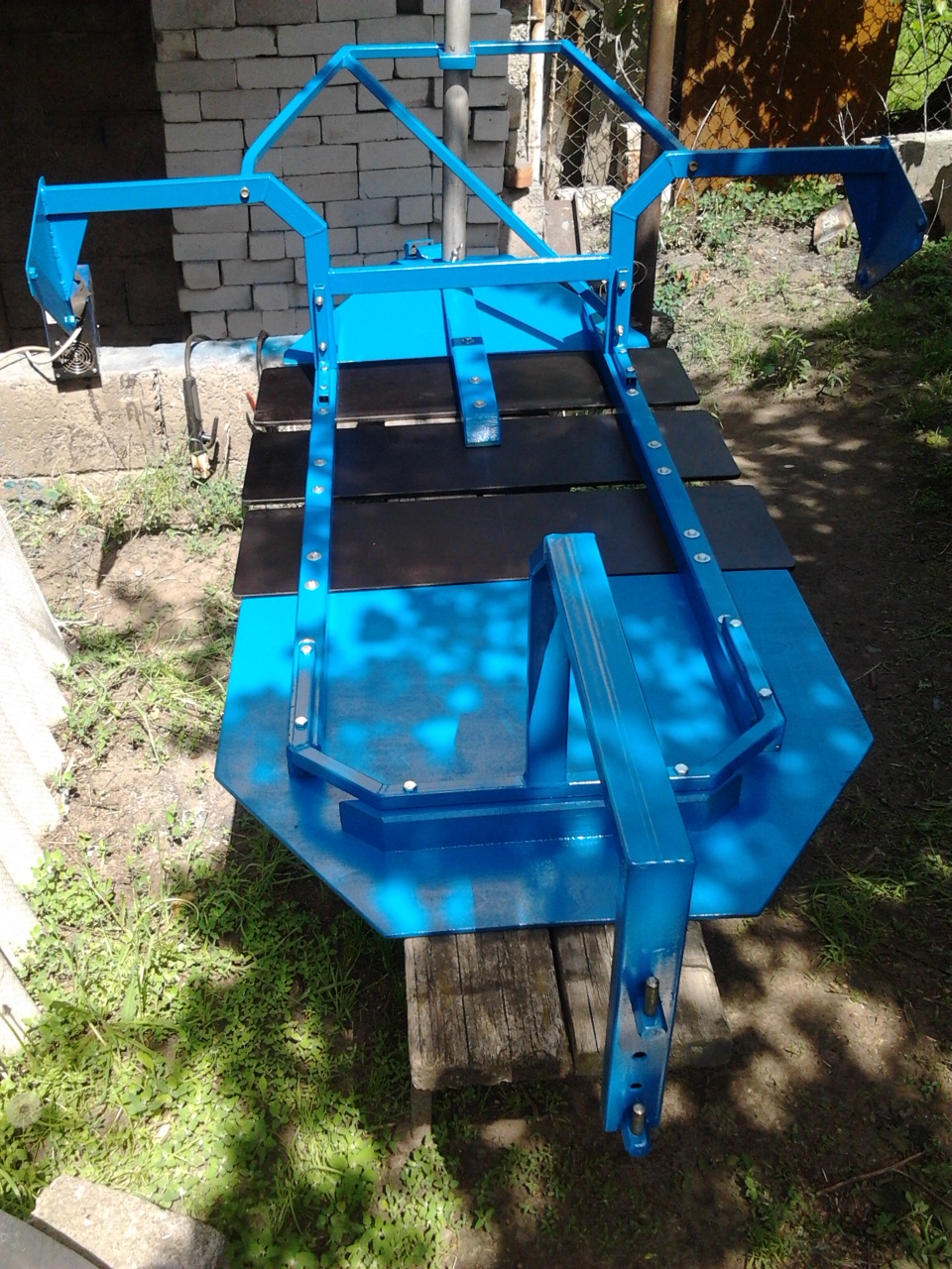

А какой предполагается вес корабля со всеми
18 кг. лодка и 30 кг. "постройки". Не взвешивал правда, но в 72 сообщении есть то, что выдал компьютер при проектировании "построек". Все так и осталось за некоторым исключением, ведущим к уменьшению веса. Надеюсь в сумме вес не превысит 50 кг.

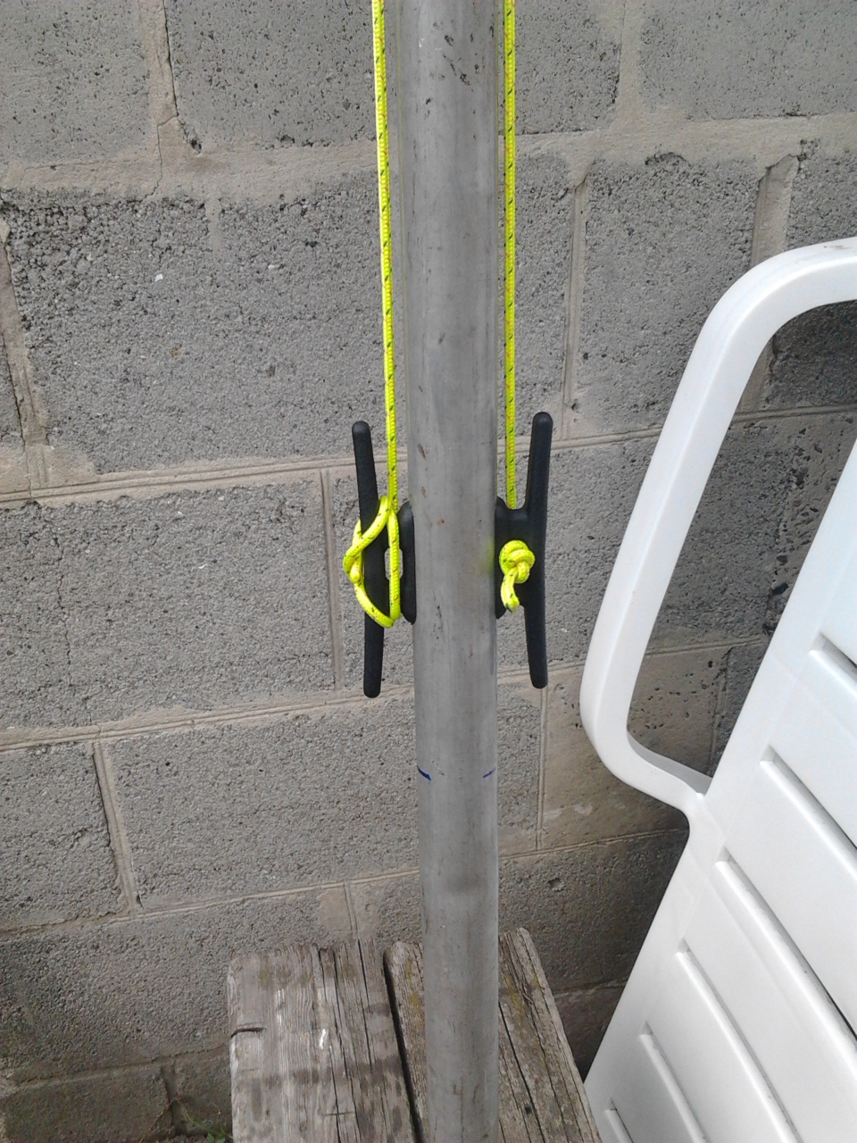

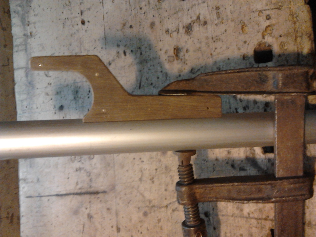

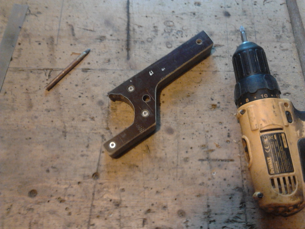

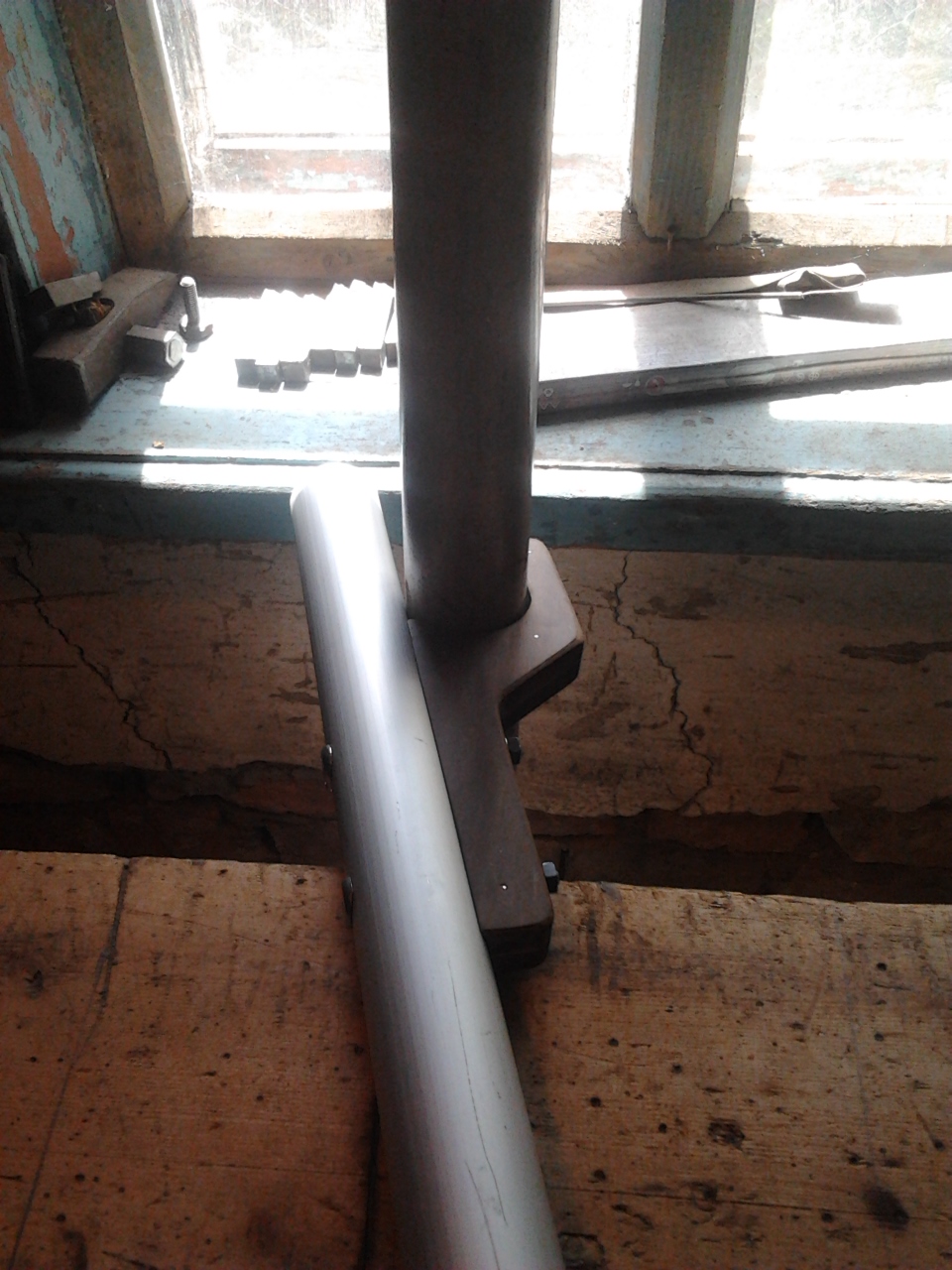

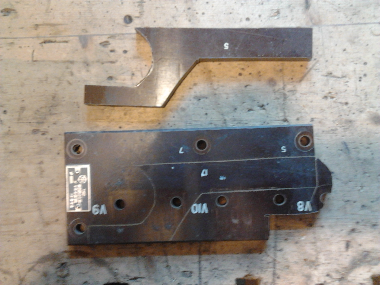

Занялся гиком. Алюминиевая труба сороковка со стенкой 2 мм. Крепится к мачте усом. Его и сделал. Был кусочек гетинакса от диодной сборки сварочника. Его и применил. Работы пару часов и - вуаля. Осталось прикрепить, но это уже завтра.

Прикрепил ус к гику. Это не очень просто. По гику осталось сделать три обушка (думал купить, так они по 80 грн. шт. это того не стоит - пластинка с двумя отверстиями и проволочная петелька) и два нока по краям с отверстиями, думаю выточить из пластика. Раздумываю как лучше сделать гикашкот, где крепить и как провести. Может кто что подскажет?
