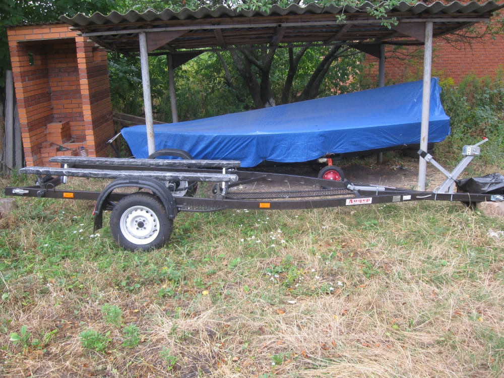

Прошу внести ясність у наступне:
Придбав причіп для перевезення човна. Довжина 5, 4 м.
Укомплектований підкильовими роликами і поздовжніми ложементами.
Мій човен має наступні габарити: довжина 4, 5 м, ширина 1,8 м, дно пласке.
Як правильно встановити човен на лафет для надійного і безпечного транспортування?

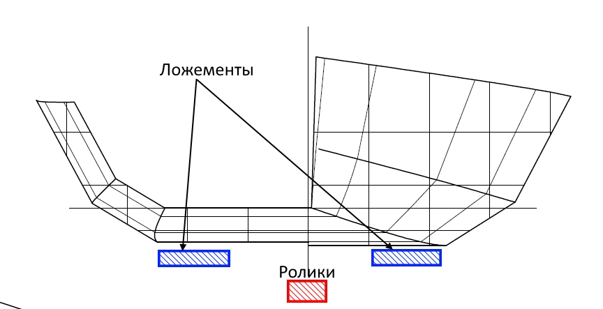

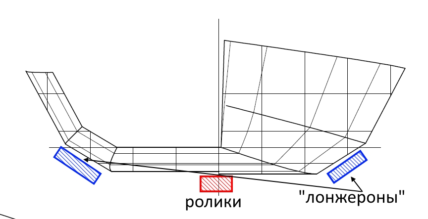

Паски будуть однозначно! Як правильно спозиціонувати човен на причіп в поперечному перерізі.
Класти на горизонтально фіксовані ложементи, чи на ролики а ложементи як опору бортів?

Фото № 1 ИМХО
gregorovych (07.09.2015)
Старий 07.09.2015, 13:25   #6 (permalink)
Типово Re: Човен і причіп. Як правильно?
Допис від санек 75 Переглянути допис
Фото № 1 ИМХО
Может ерзать в поворотах даже будучи "пристегнута" стяжкой.
Должны ожементы быть как на фото 2, а ролик как на фото 1. Упирать ролики в дно не есть гуд, т.к. площадь соприкосновения невелика и на выбоинах при транспортировке вполне может оставить след в корпусе.

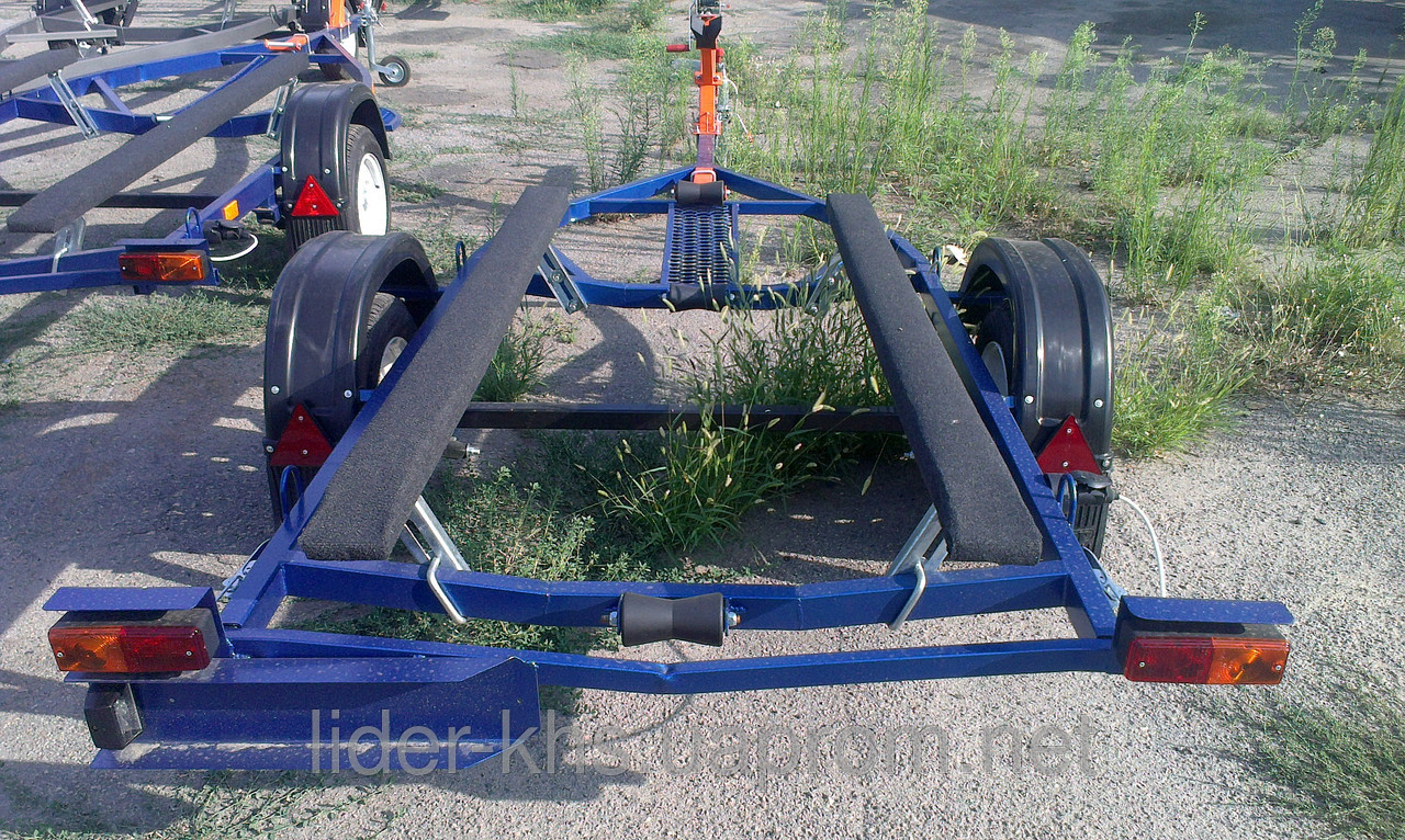

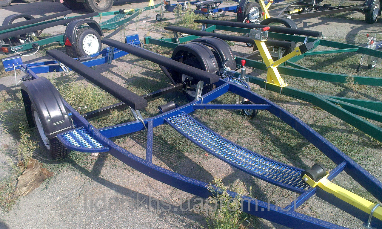

Руслан, ложементы регулируются не только по высоте, а так же по ширине (разносу от оси лафета) и по углу наклона относительно горизонта и борта лодки. У меня они вообще постоянно подвижны по осям наклона и всегда принимают угол килеватости днища.
Ваша задача для нормальной эксплуатации и безопасной транспортировке, а так же оптимальных условий для сброса/подъема лодки - добиться как можно более низкой посадки лодки относительно лафета/земли. Чем ниже удастся разместить лодку на лафете - тем ниже будет расположен ее центр тяжести (безопасность перевозки) и тем менее глубоко будет необходимость заезжать в водоем при сбросе-подъеме.
По фото лафета видно, что вероятней всего, помехой будут колесные щитки - я бы посмотрел в сторону их опускания с уменьшением (до разумного) зазора колесо/щиток.
Для сброса в "одні руки" рекомендовал бы обратить внимание на килевые подъемные ролики (см.фото 1) - при небольшом весе лодки, приподнимая ее носовую часть, корабль легко съезжает по поднятым роликам на любом мелководье и так же легко поднимается из воды.
На последних двух фото - видно, на какой глубине можно сбрасываться/подниматься.
А вообще-то, рекомендую почитать темы о лафетах на нашем форуме - думаю, много полезного почерпнете для себя:
