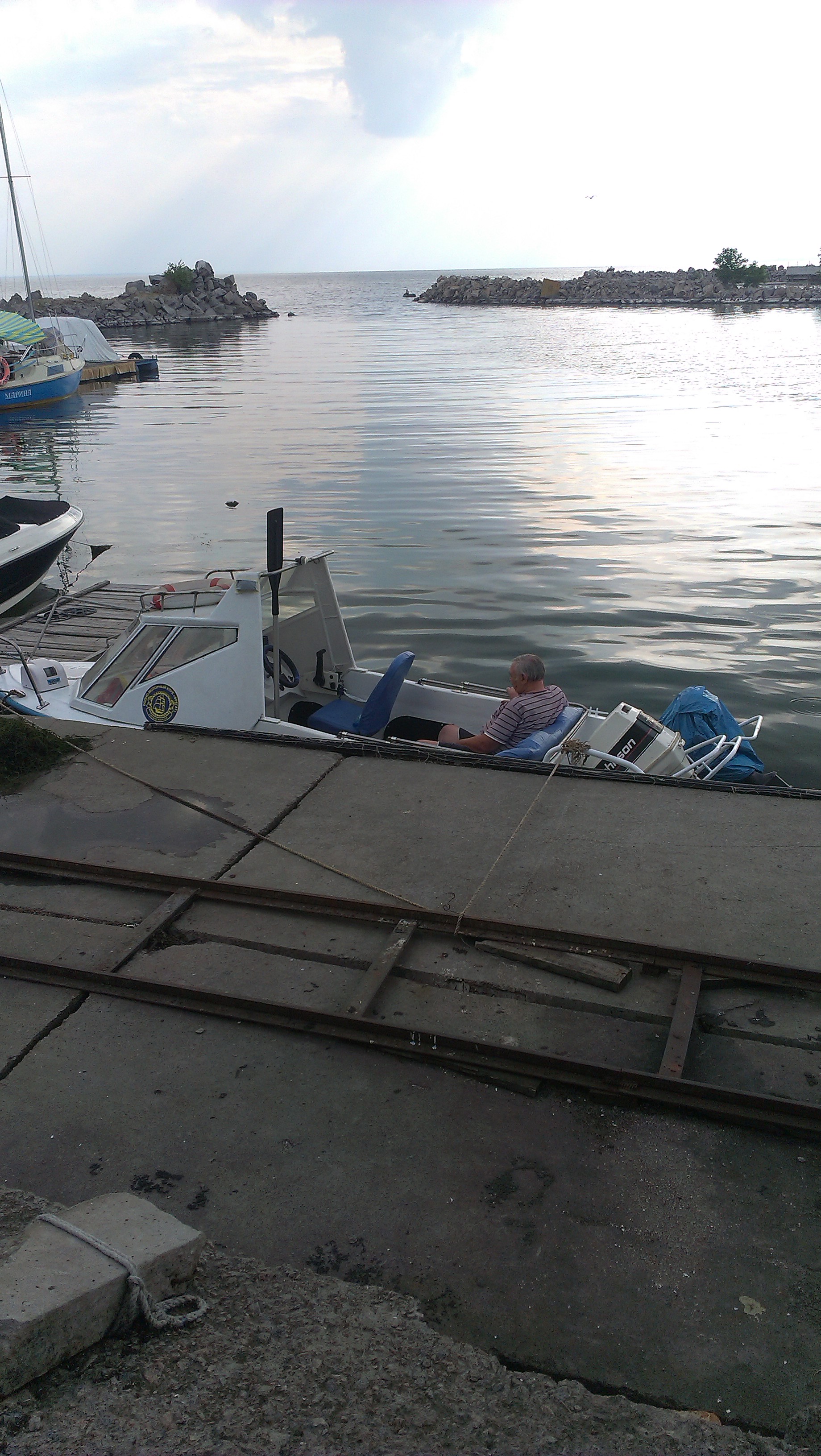

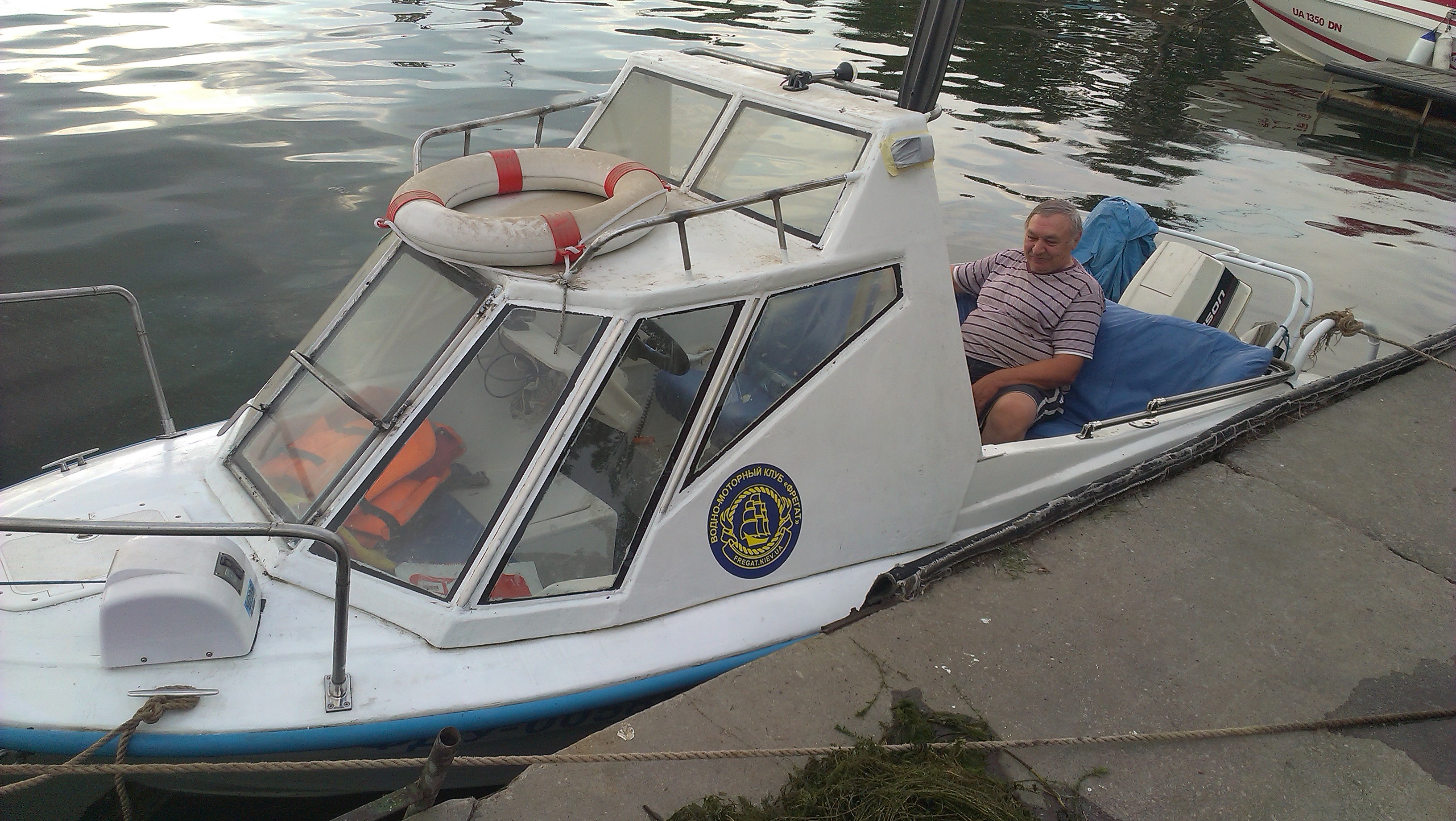

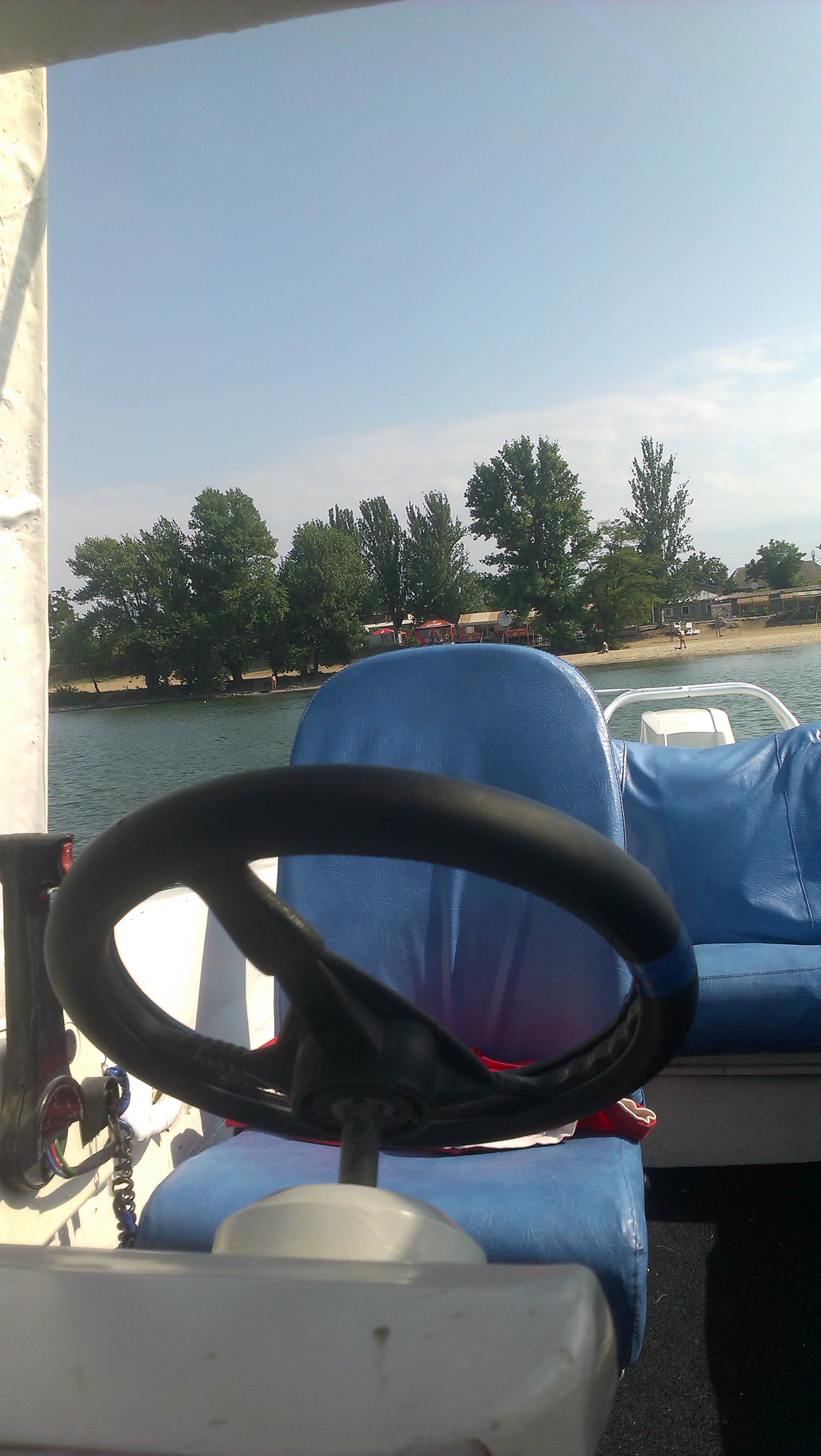

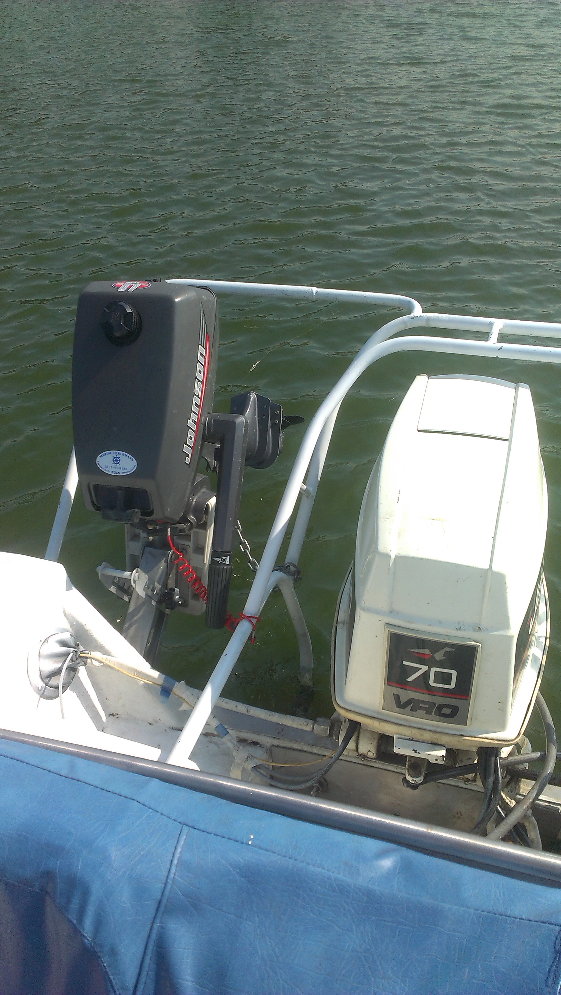

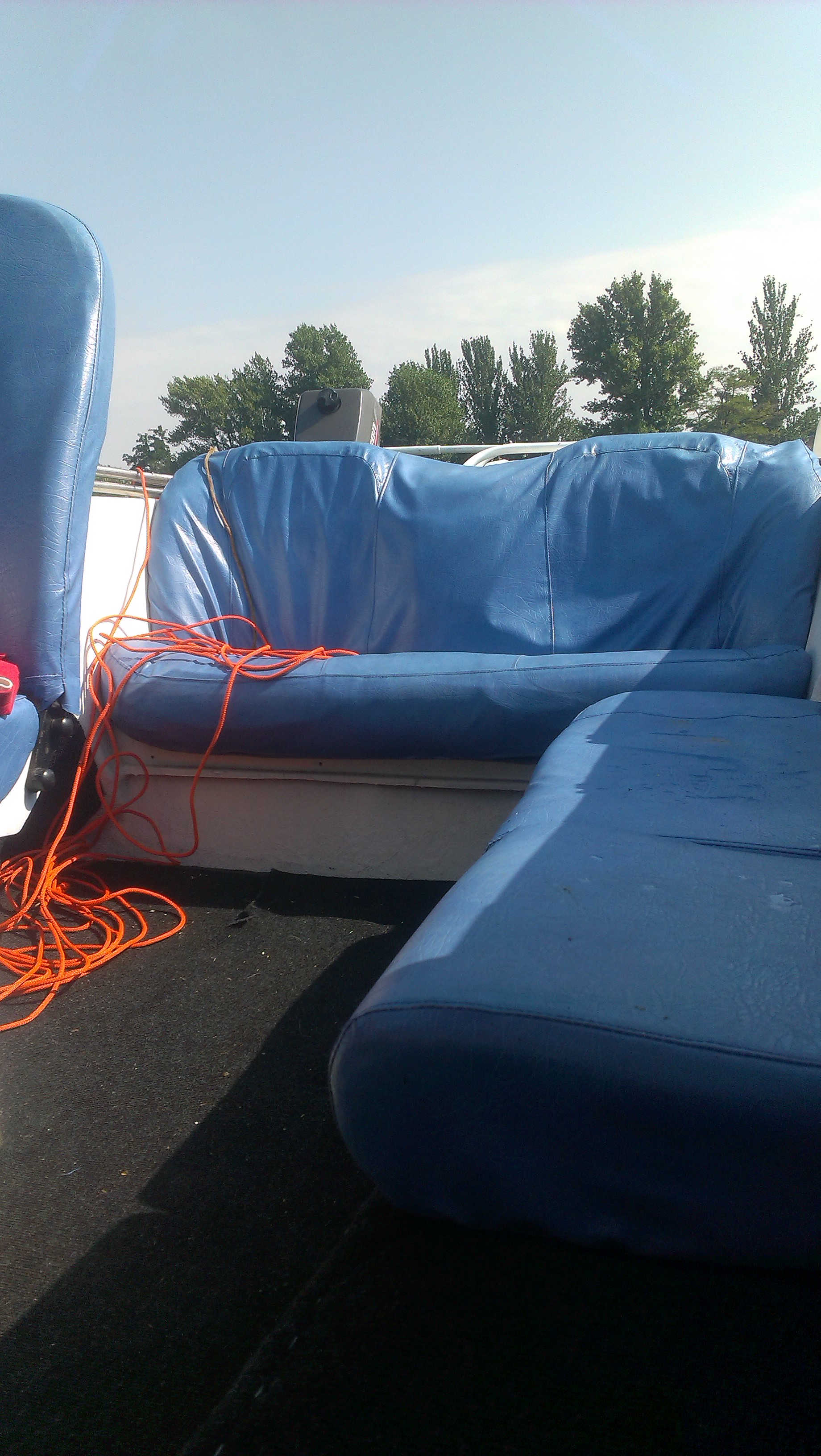

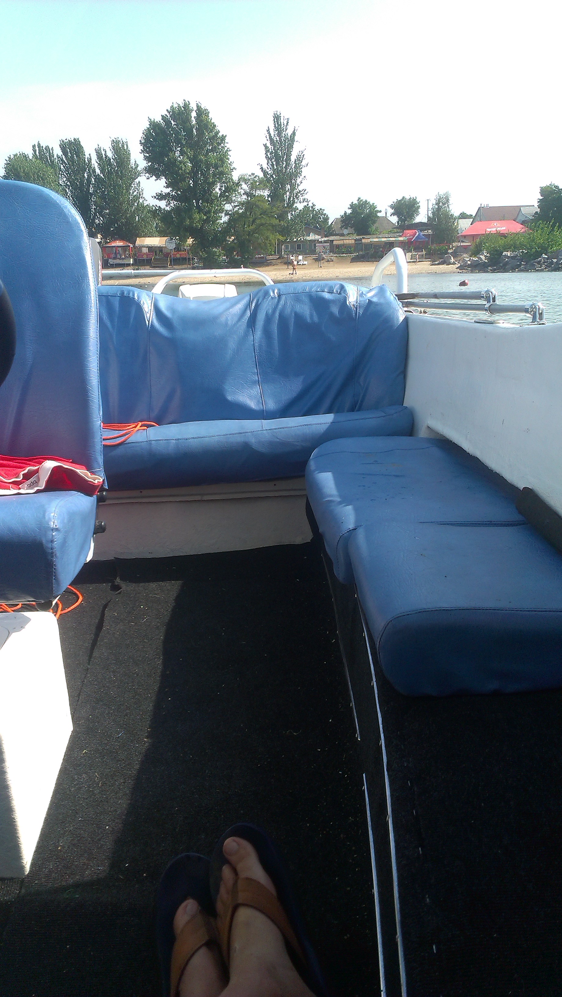

Подумал, что неплохо все-таки тему продолжить. Что получилось на третий сезон
Назва:  IMAG1184.jpg
Переглядів: 412
Розмір:  1,21 МБ
