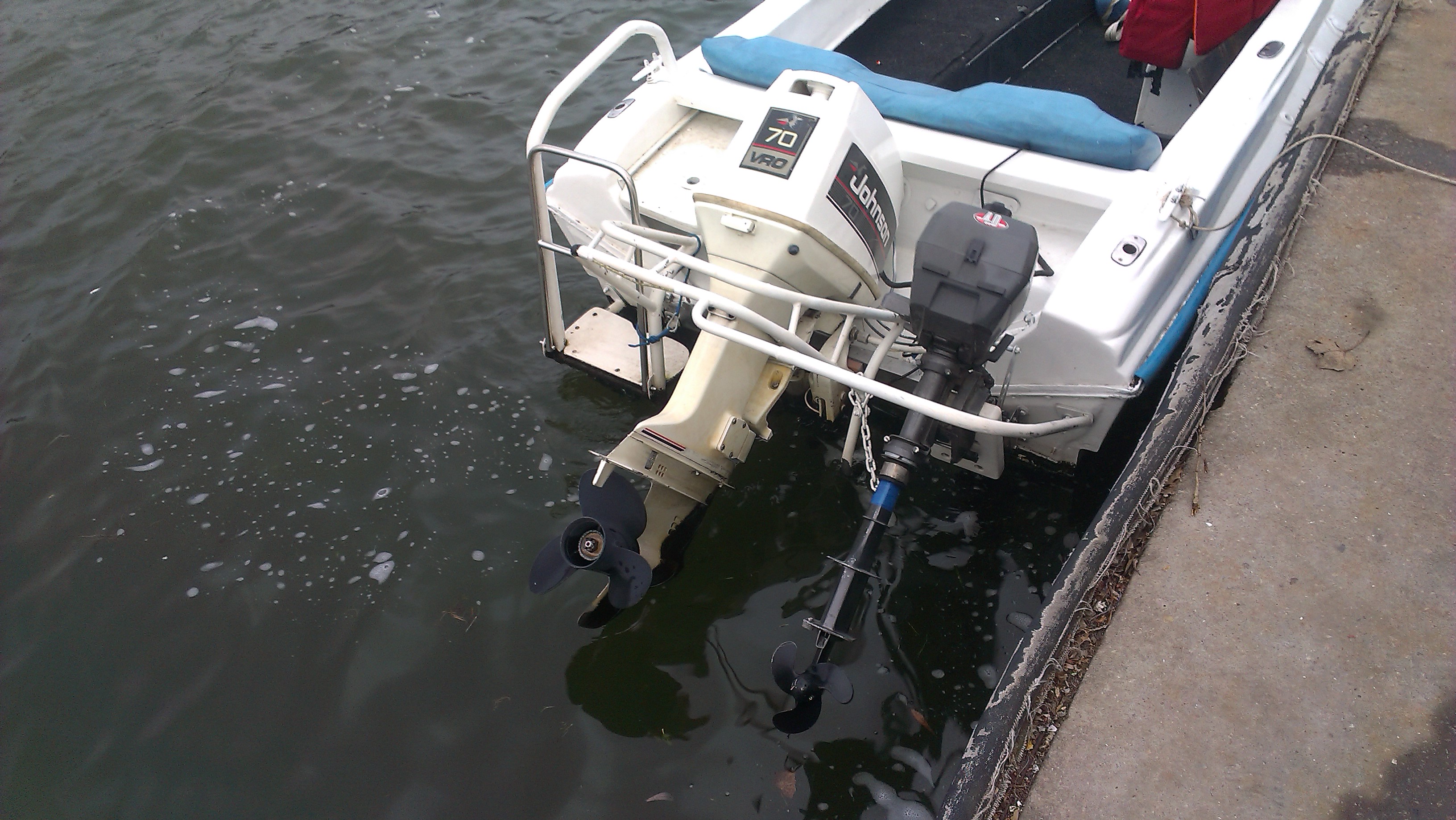

Мы тоже свой Темп переделываем. Поставили наш водомет и двигатель ВАЗ-21083 с двумя карбами. Делаем факультативно, четвертый год. В позапрошлом году провели ходовые испытания, в прошлом занимались косметикой.
Ходит не плохо.

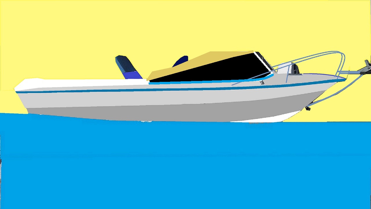

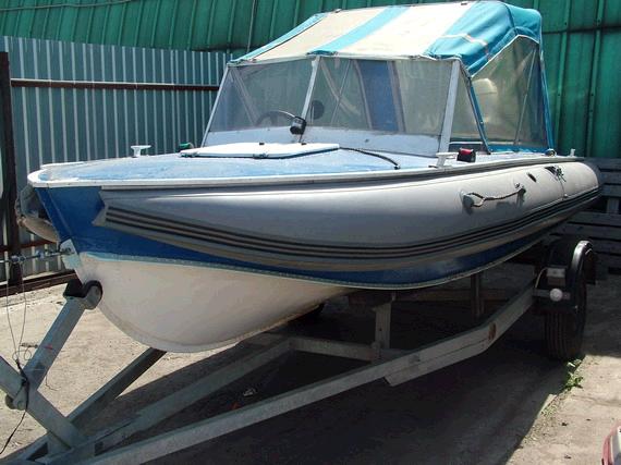

Вот и отозвались наконец-то Драконо-Темпо-воды!

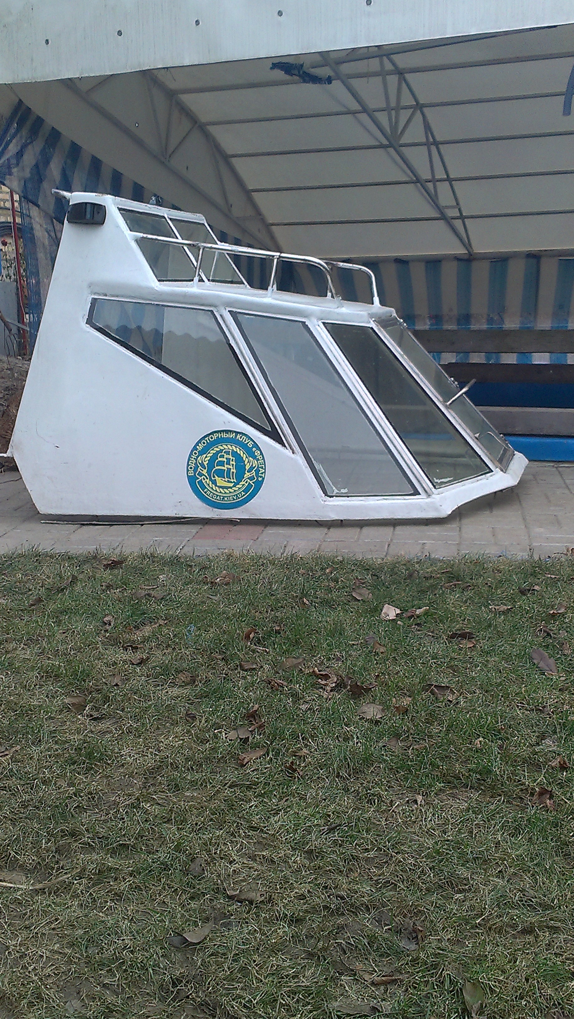

У меня на этот сезон две задачи:
1.снимаю полурубку-делаю (не делаю) лобовуху
2. думаю над мероприятиями по улучшению остойчивости в статике
Есть идея, но пока не уверен в целесообразности. Короче , хотелось бы подключиться к коллективному разуму

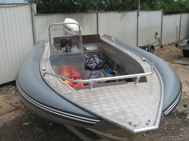

Идея в увеличении ширины за счет накладных пвх баллонов.
Но тут вижу соблюдение как минимум двух условий
1. баллоны должны касаться воды в статике
2. баллоны не должны увеличивать площадь смачивания на глиссе
Ну и бюджет тоже немалозначен.
Вот человек кардинально подошел к вопросу, но в его случае баллоны только уменьшили пространство в кокпите.

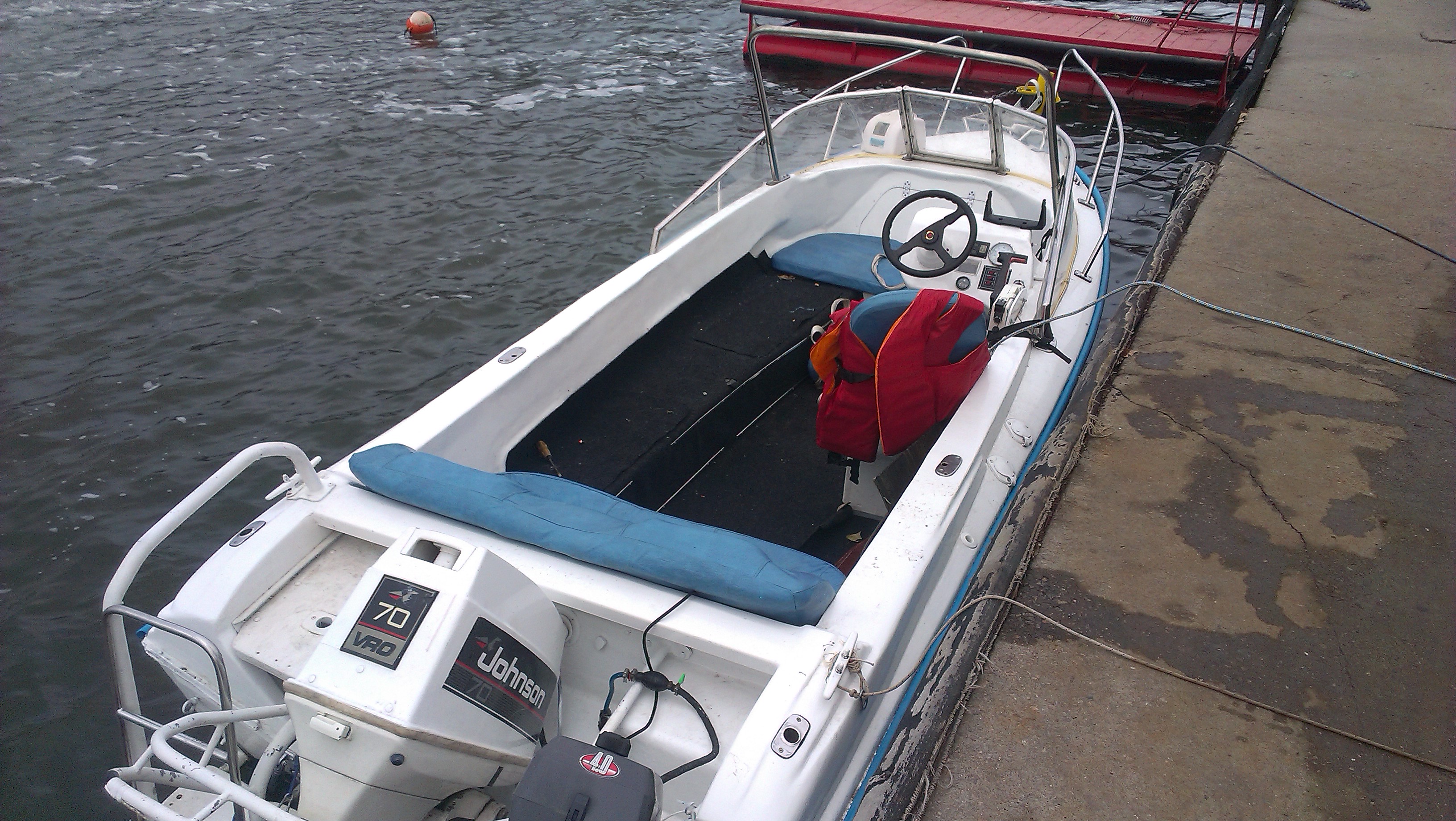

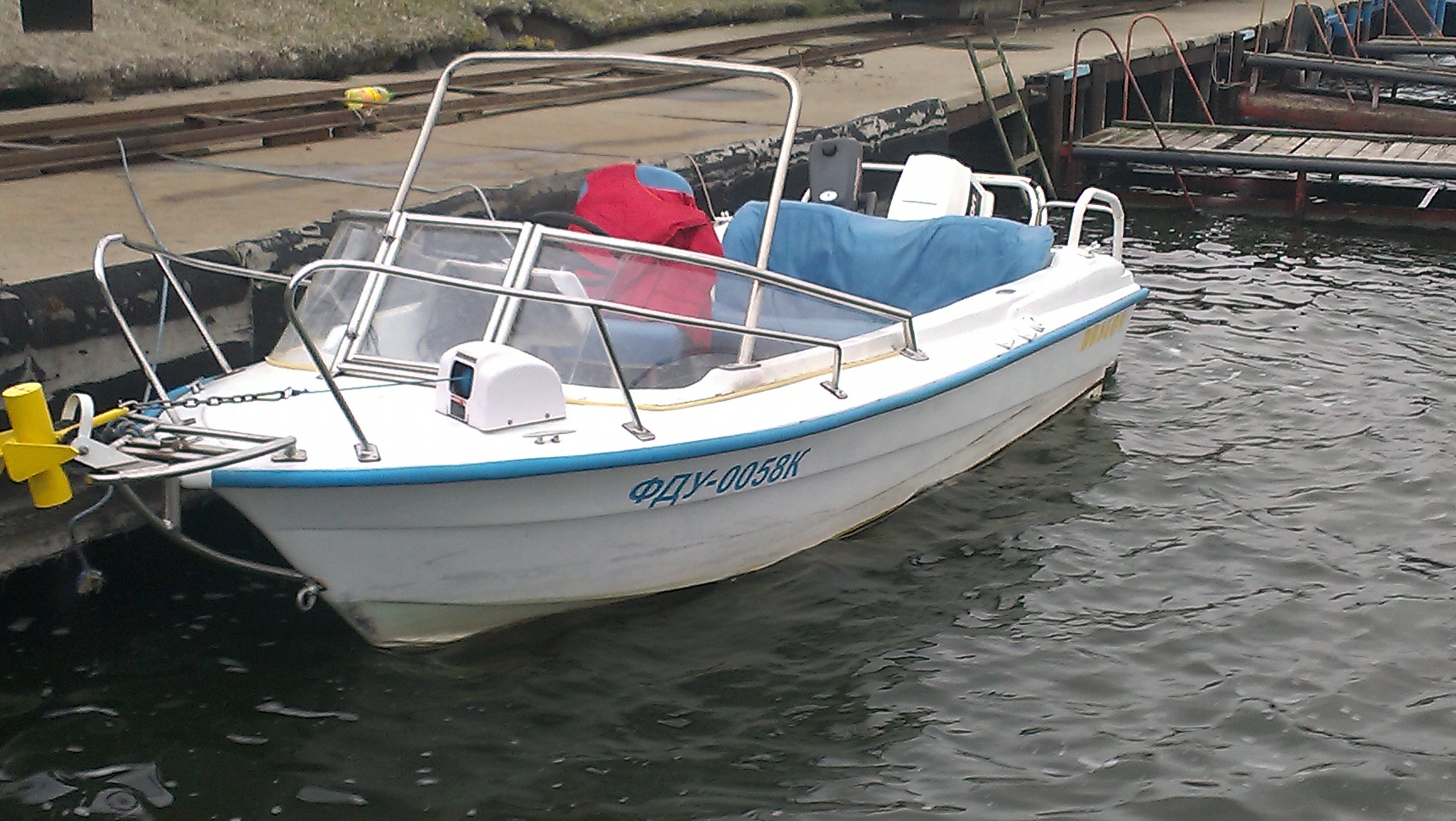

Старий 08.03.2016, 18:07   #105 (permalink)
Аватар для Alexribalka
Карапь: Дракон/Джонсон 2т 70
Дописи: 3.878
Сказал(а) спасибо: 2.275
Типово Re: Дракон/Темп ремонт переделка

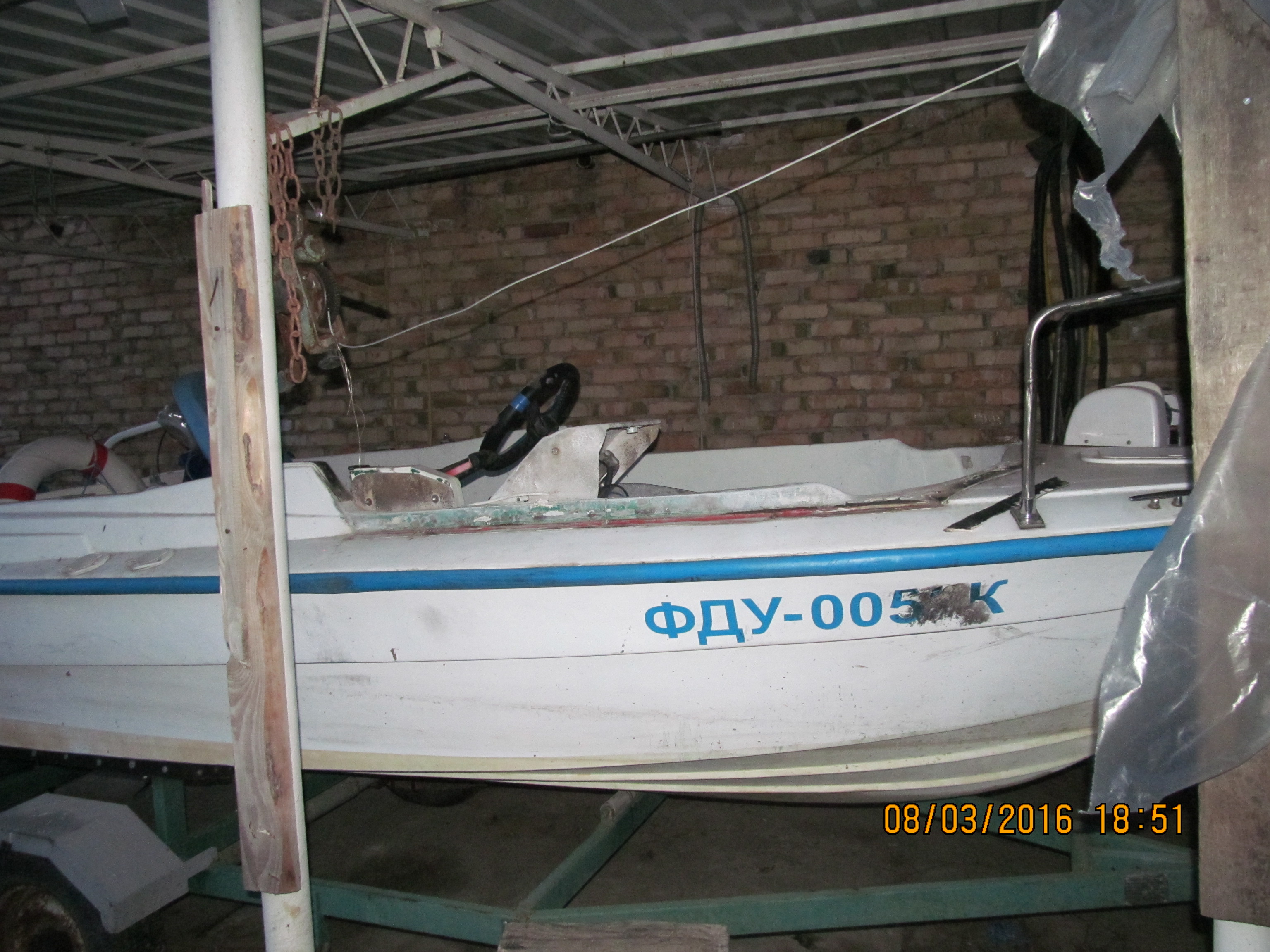

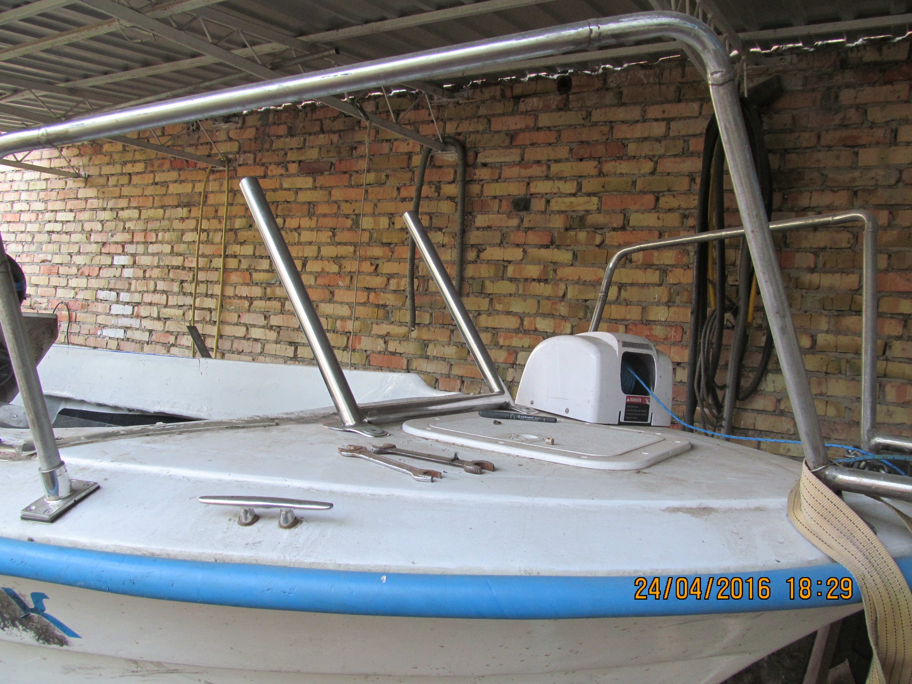

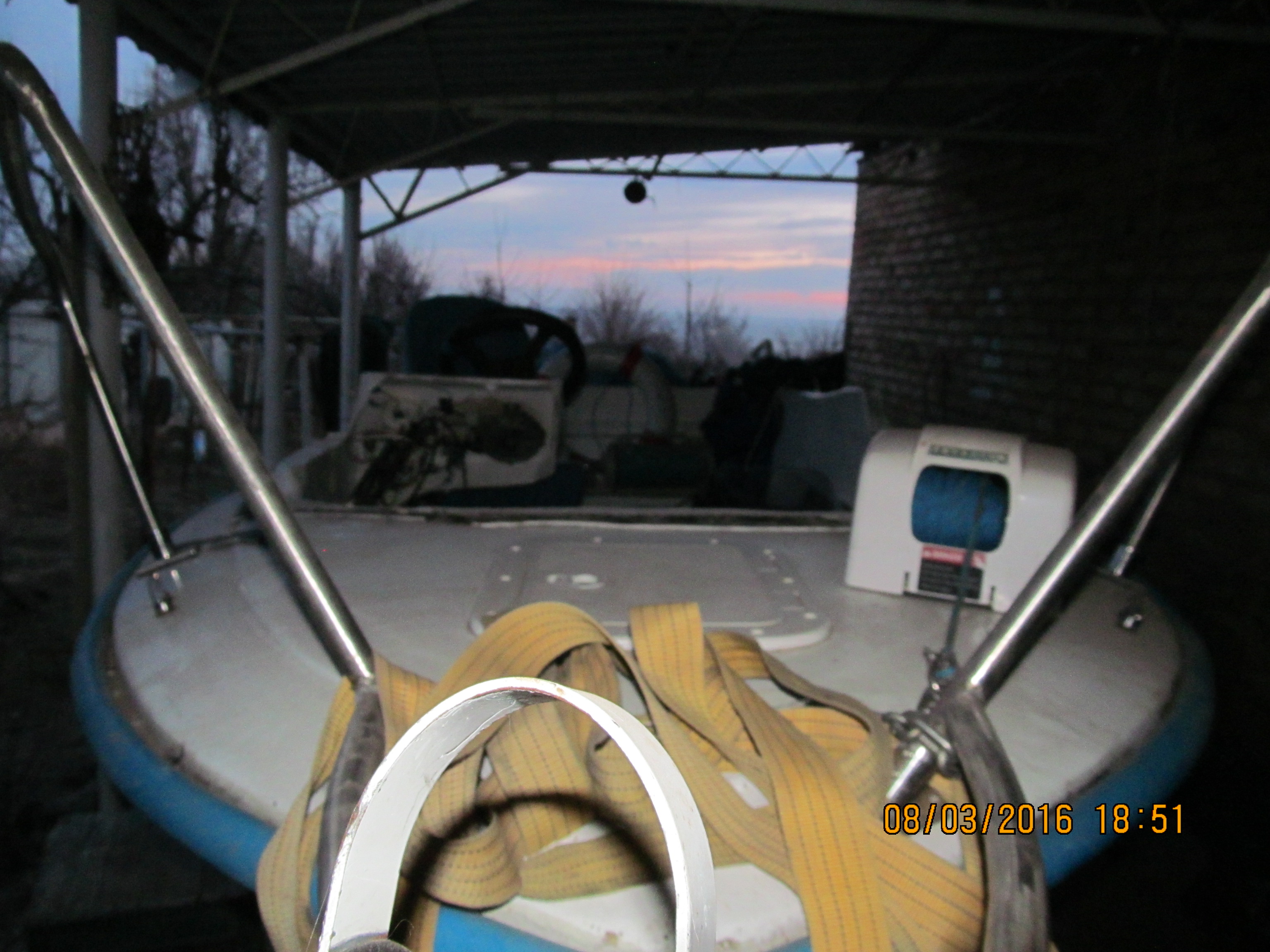

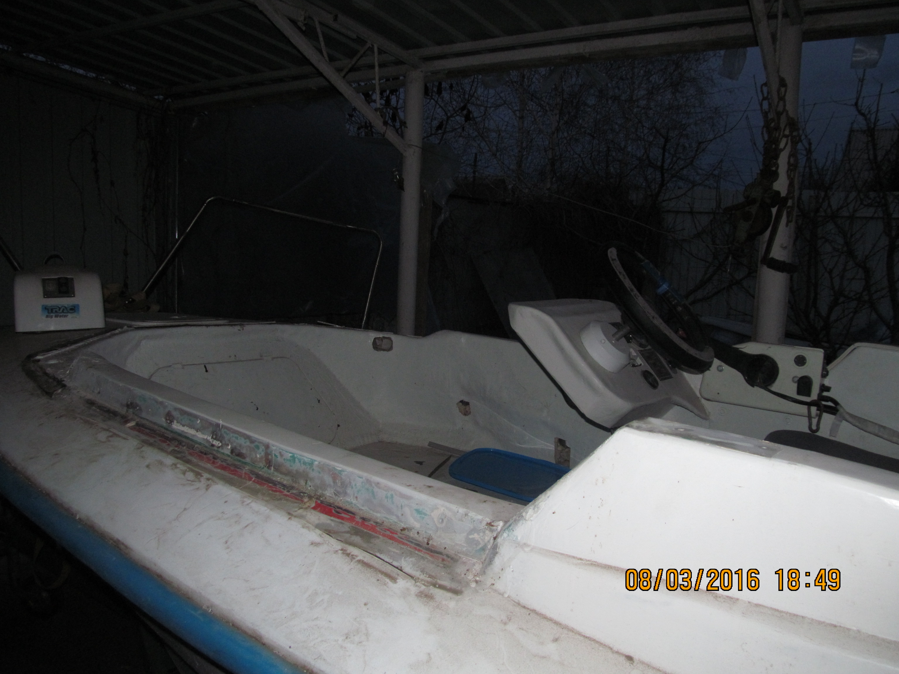

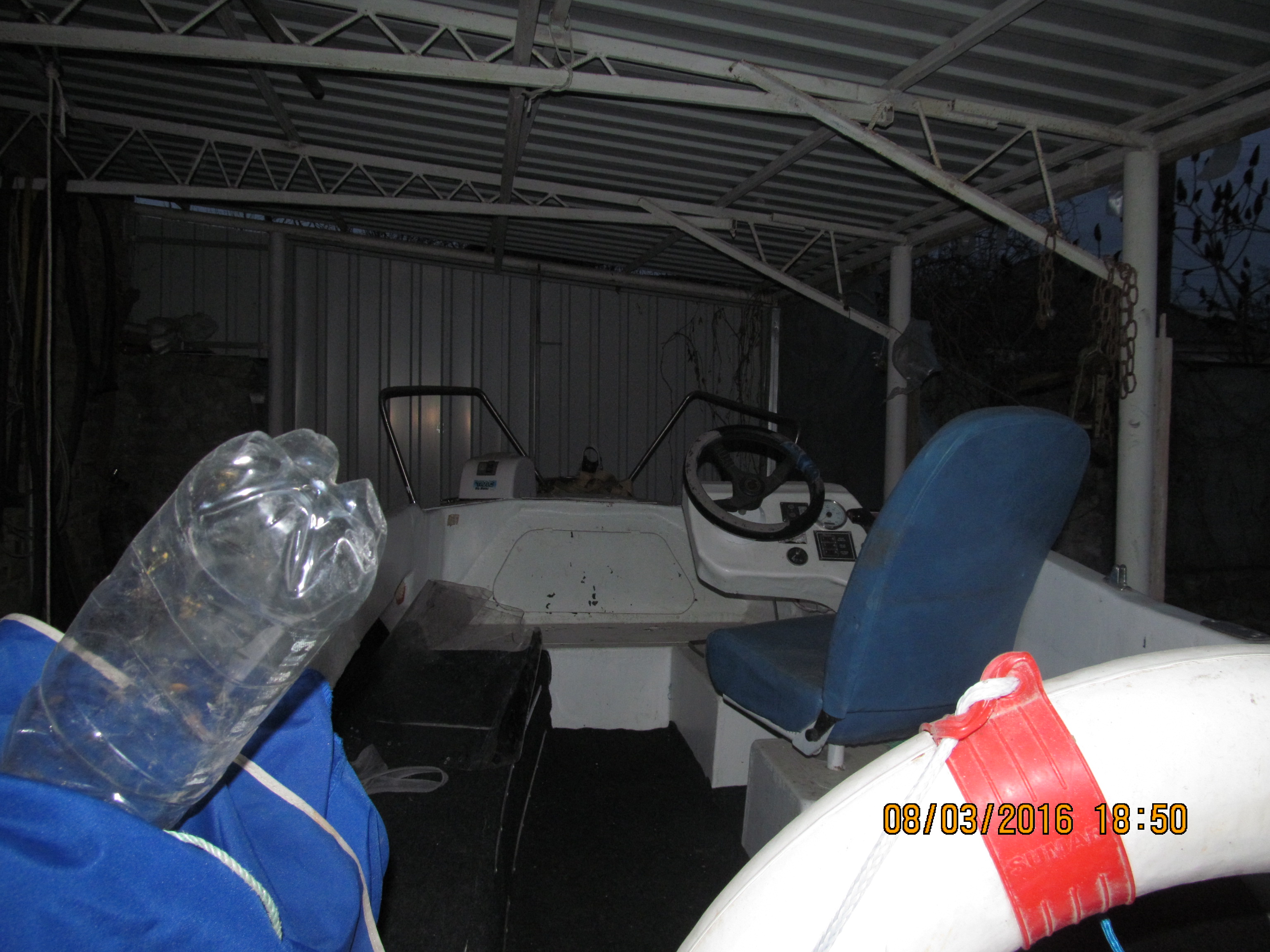

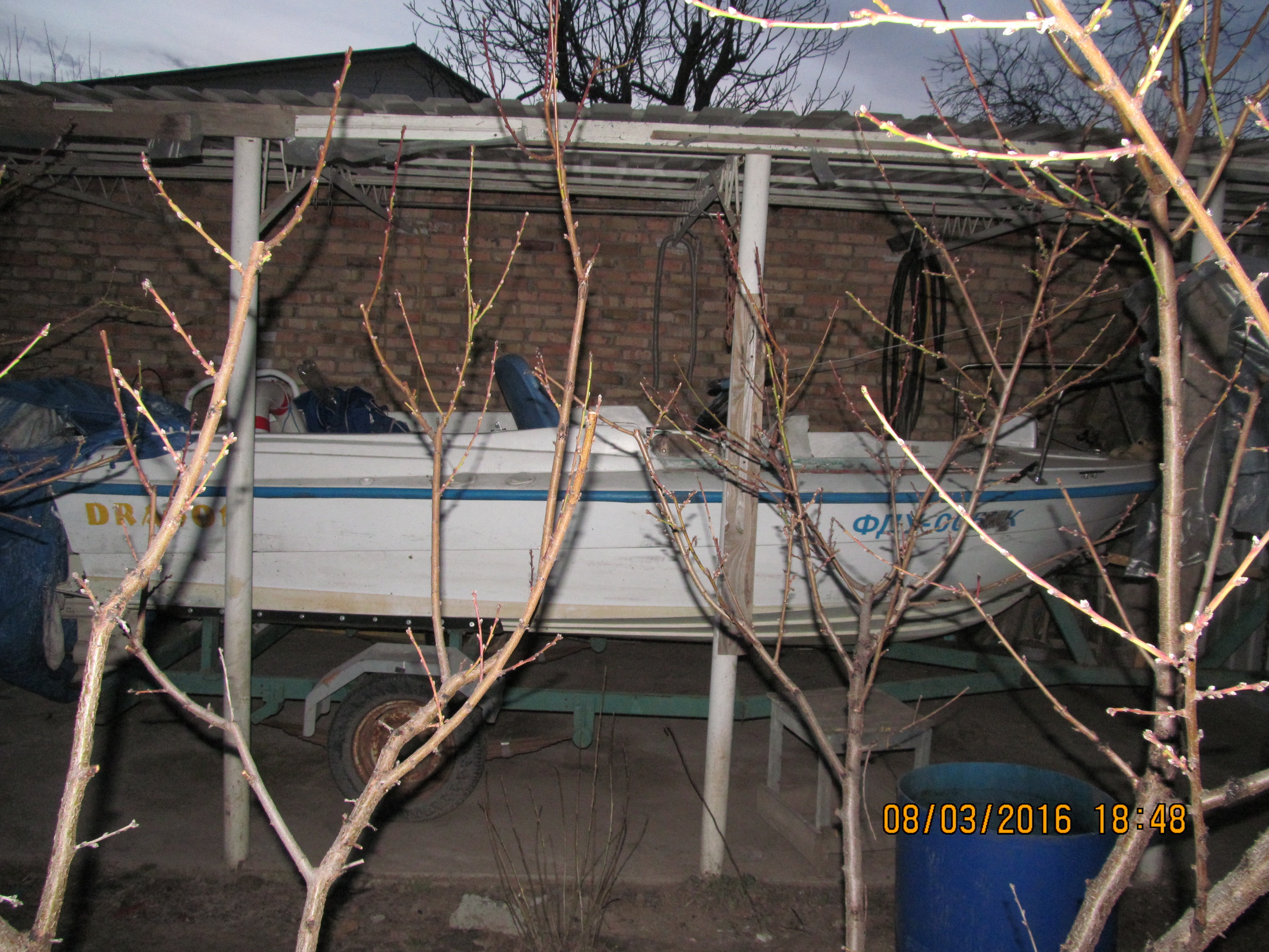

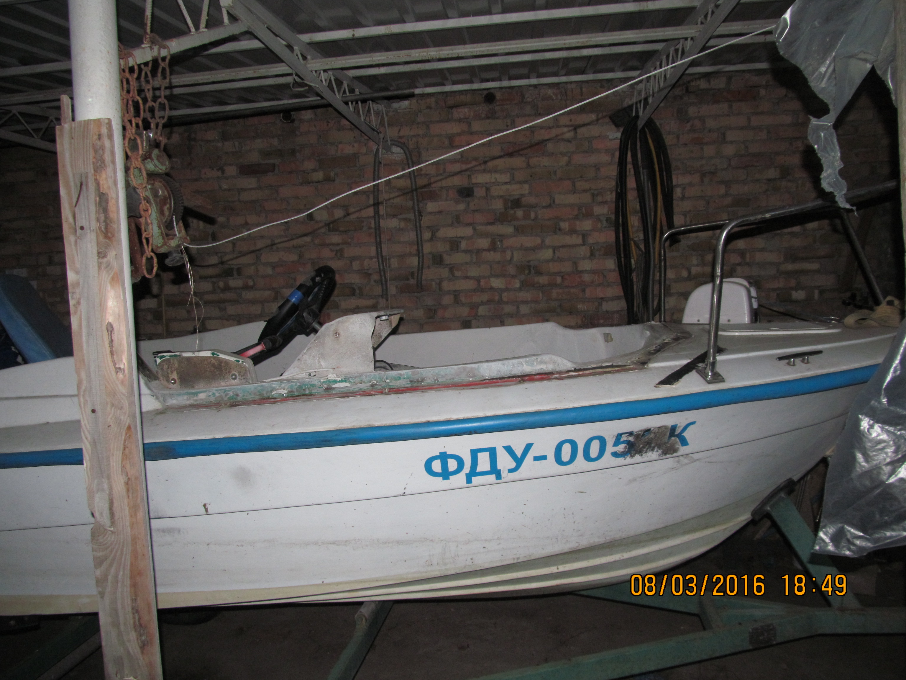

Недавно удалось открутить полурубку.
Сейчас занят выдумыванием лобового стекла и перспективой полурубки из тентовой ткани.
Трубы полируются разные 22 мм, 32 мм и 36 мм
Может кто поделится своими соображениями или опытом. В основном интересует дизайн

Ай, молодца!! Поздравляю с пониманием того, что рубка, в твоем случае, нах не нужна!
В связи с началом работ, в марте месяце, по кардинальной перестройки лодки, выражаю соболезнования по о-о-о-чень вероятной возможности остаться летом сухопутным пешеходом

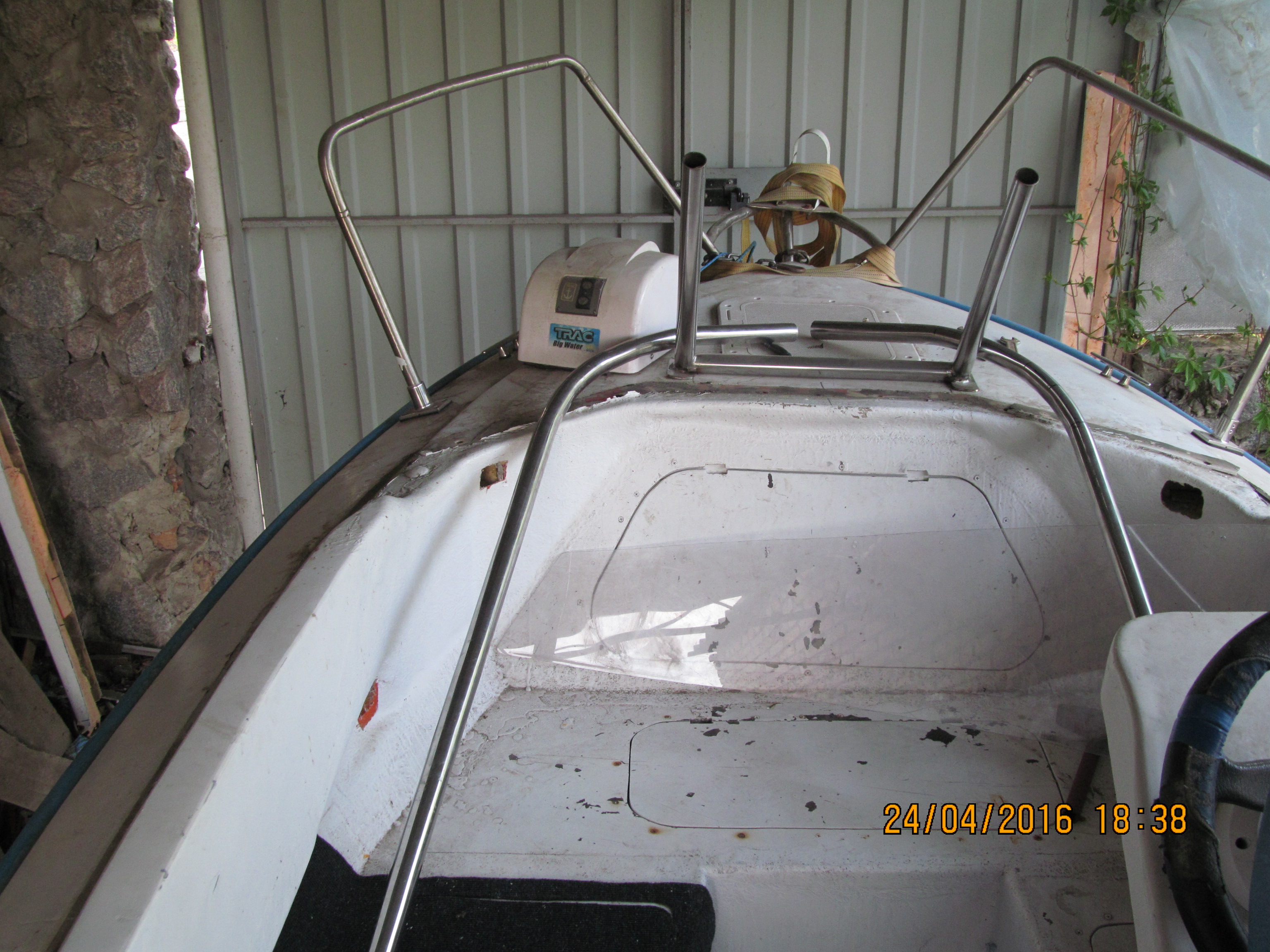

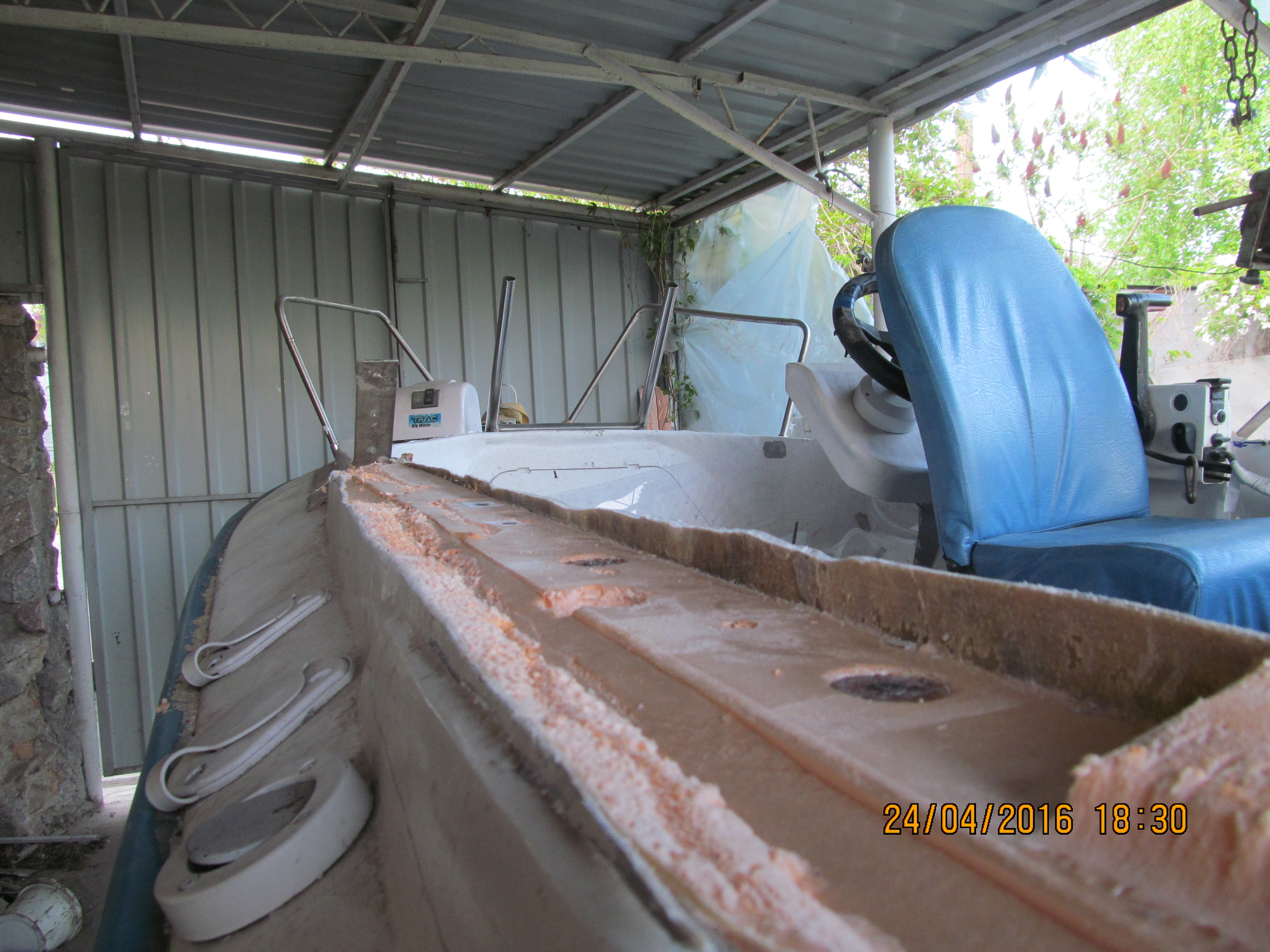

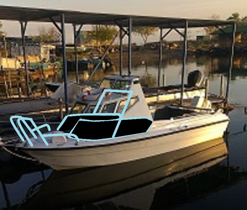

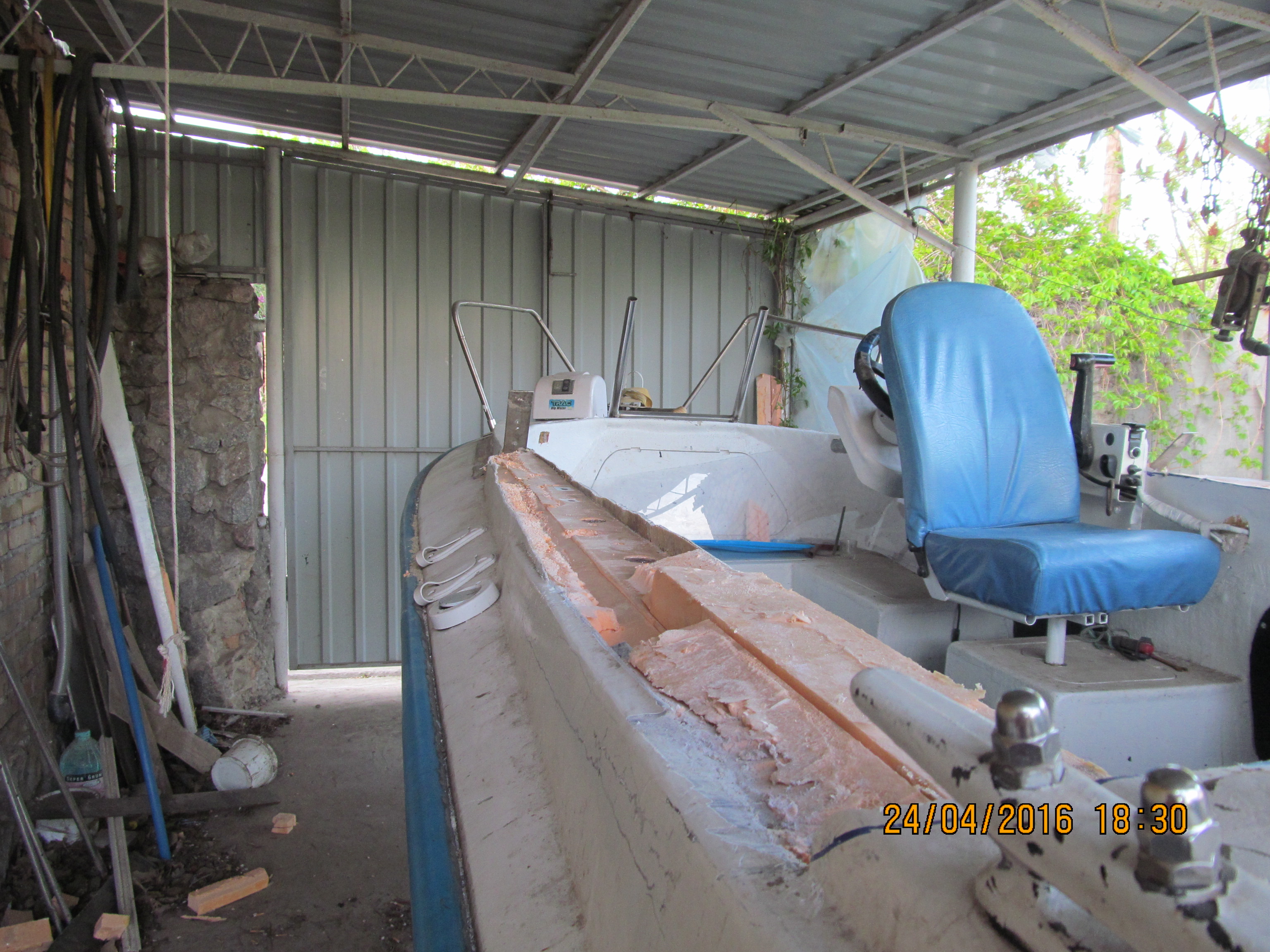

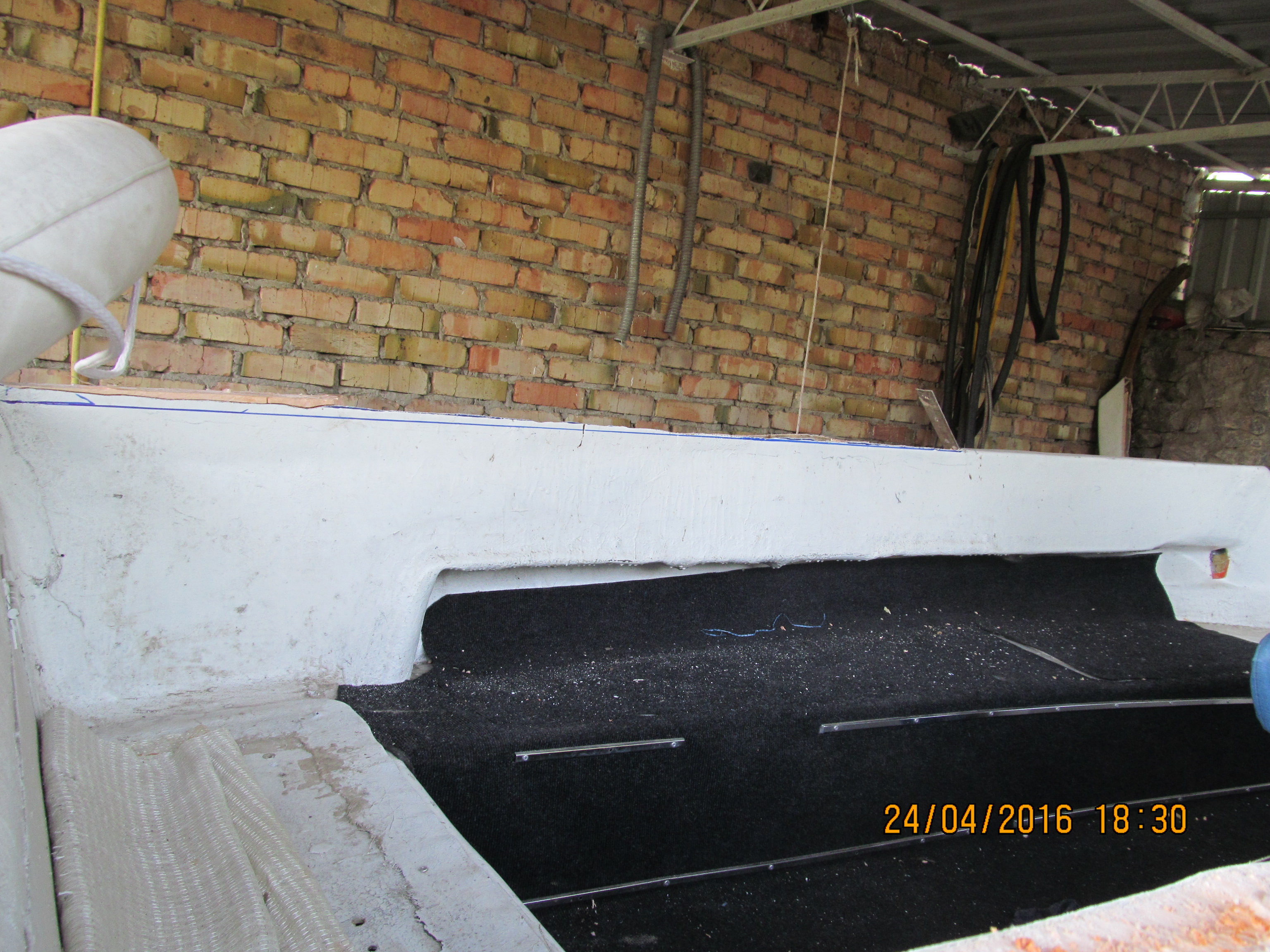

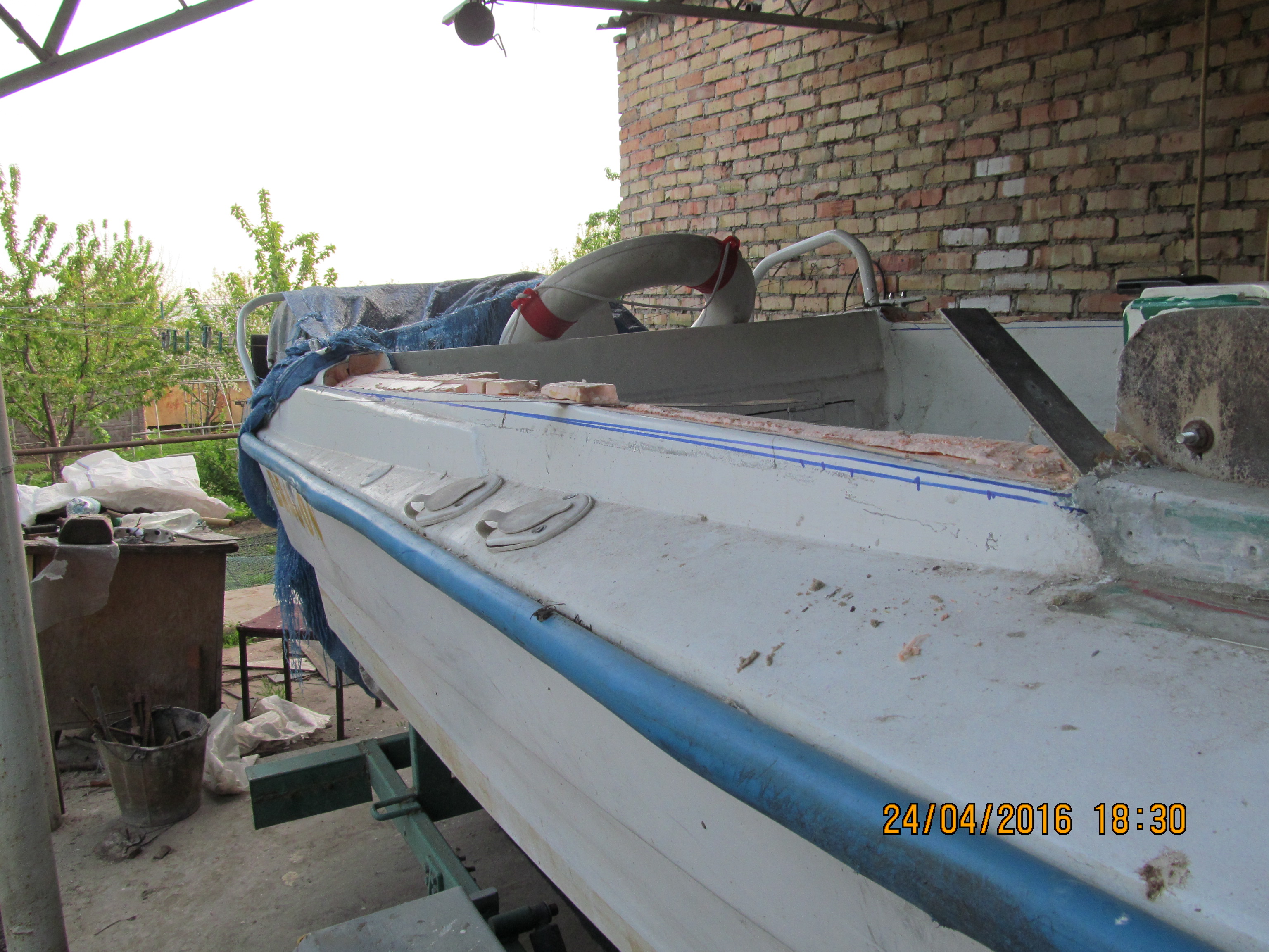

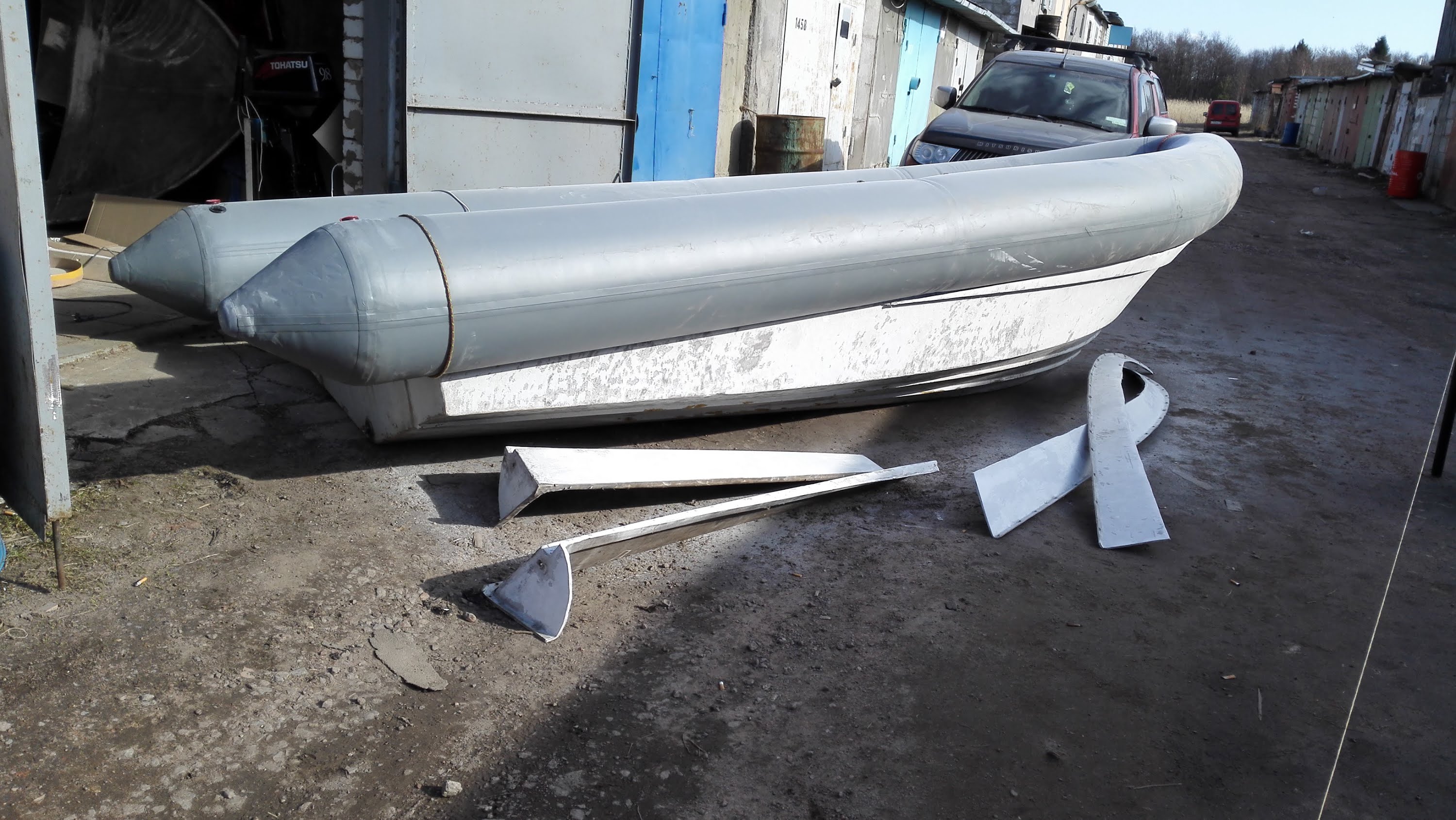

Старий 24.04.2016, 19:01   #107 (permalink)
Дописи: 3.878
Да Алексей!! Как в воду глядел
Как только приступил, сразу нарисовался огромный фронт работ в более важном направлении. Ну собсно как всегда --ЗАКОН "МЕРФИ" (ранее "подлости".
Все равно , хоть и мало, но все-таки что-то уже сделано...
Послушал все-таки совета и борта начал срезать.... правда пока как любимой собачке хвостик, помалу помалу..
Постарался нарисовать эскиз- как будет.

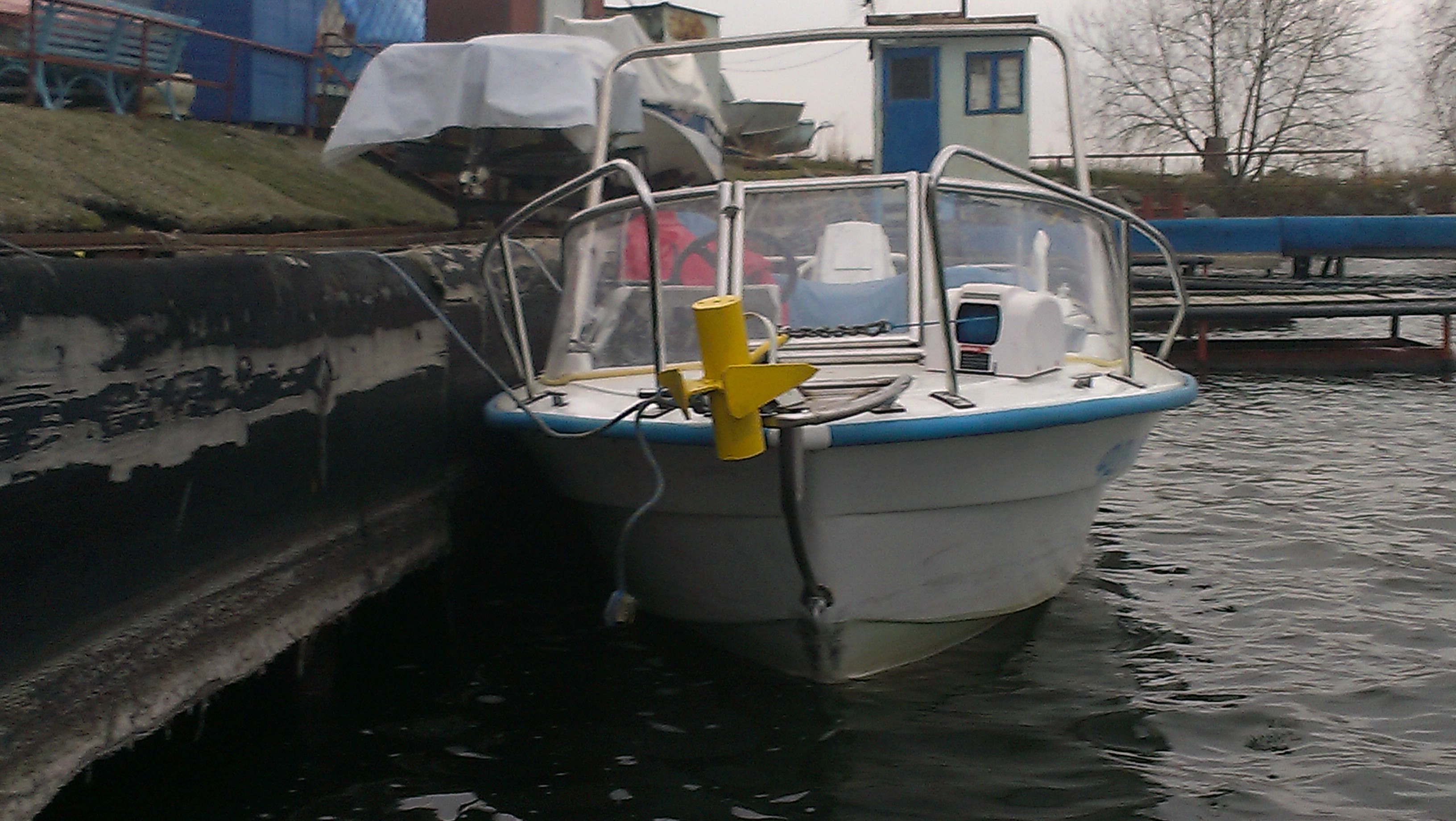

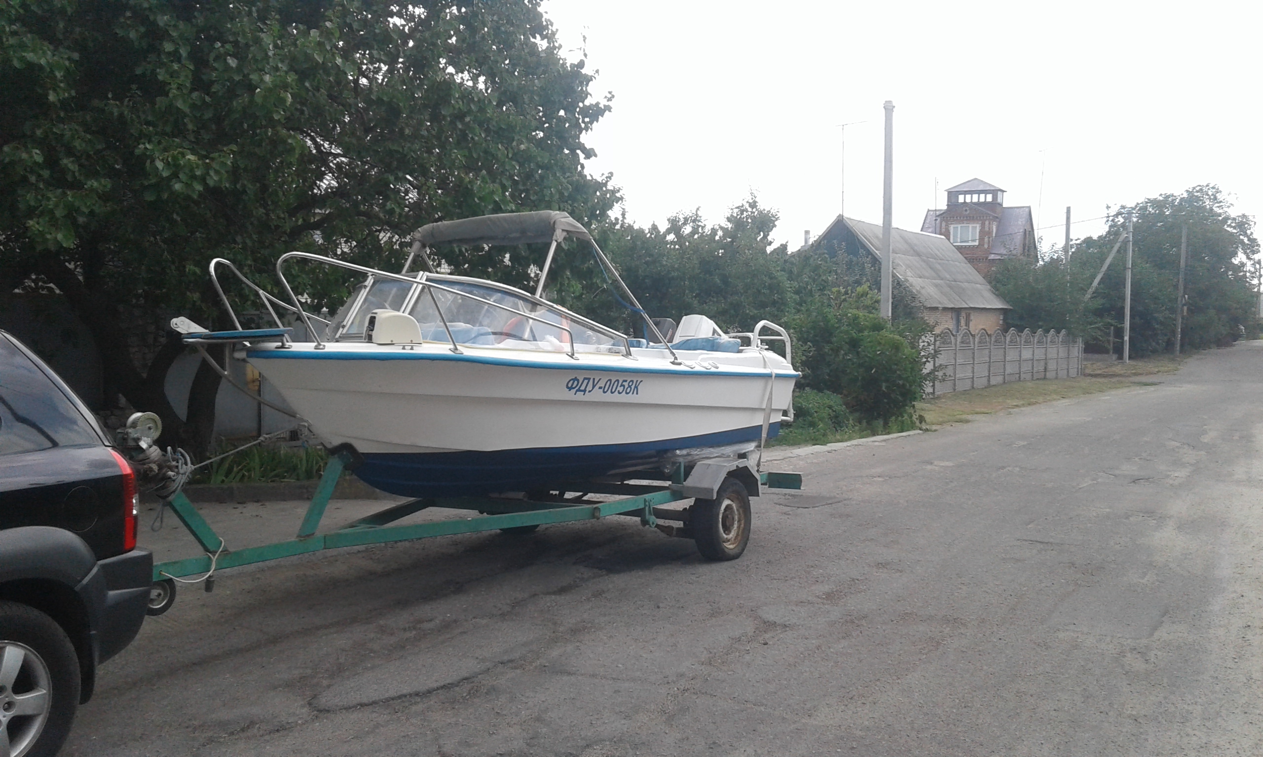

Старий 30.01.2017, 12:21   #108 (permalink)
Карапь: Мечтаю о Нептун-3
Дописи: 83
Сказал(а) спасибо: 9
Поблагодарили 20 раз(а) в 11 сообщениях
Какая дальнейшая судьба прекрасного стеклопластикового изделия? Очень инетересно! Чем-то он на нептуна похож, длиннее только...
Nigredo зараз поза форумом   Відповісти з цитуванням
Старий 02.02.2017, 23:45   #109 (permalink)
Дописи: 3.878

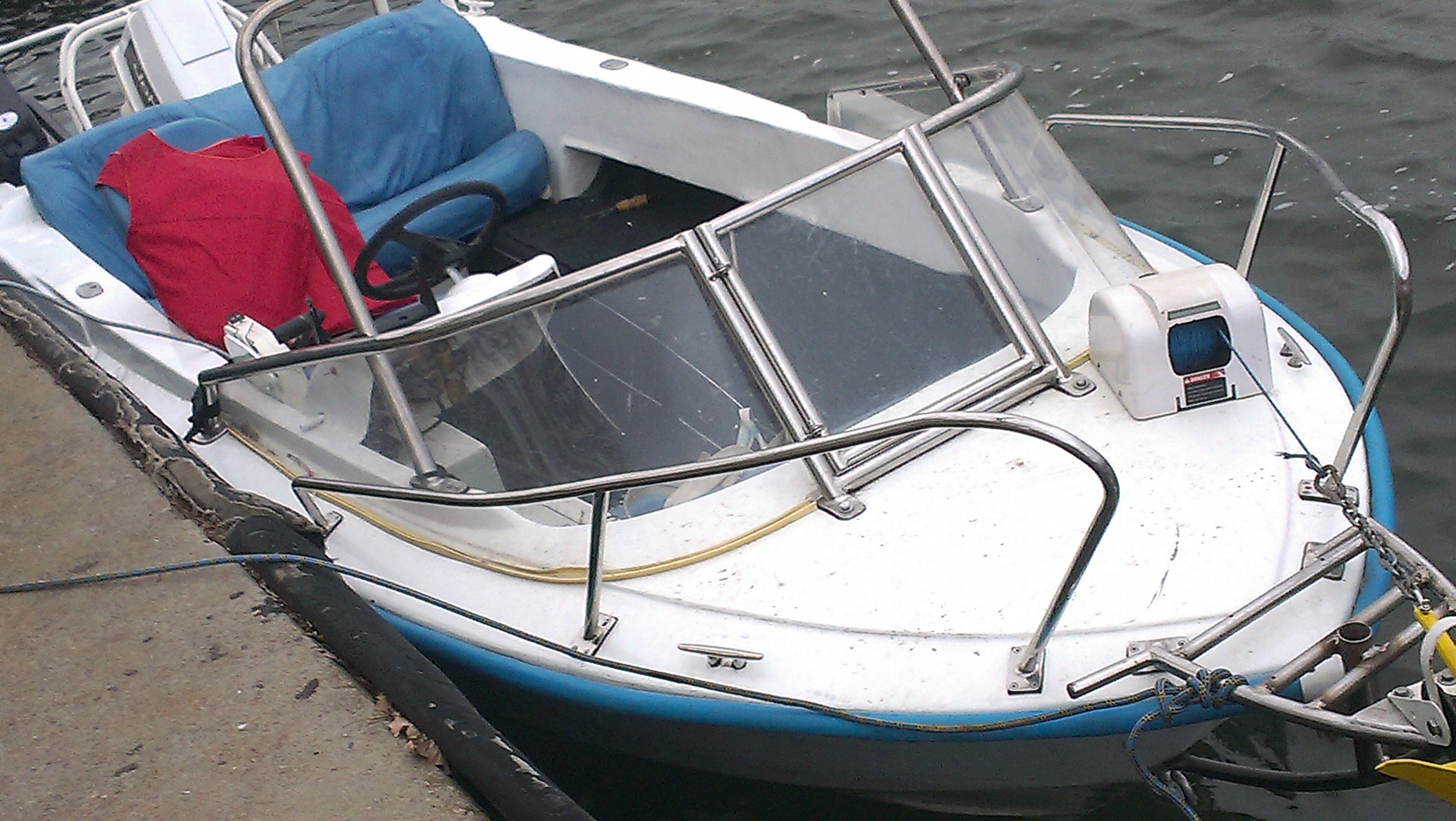

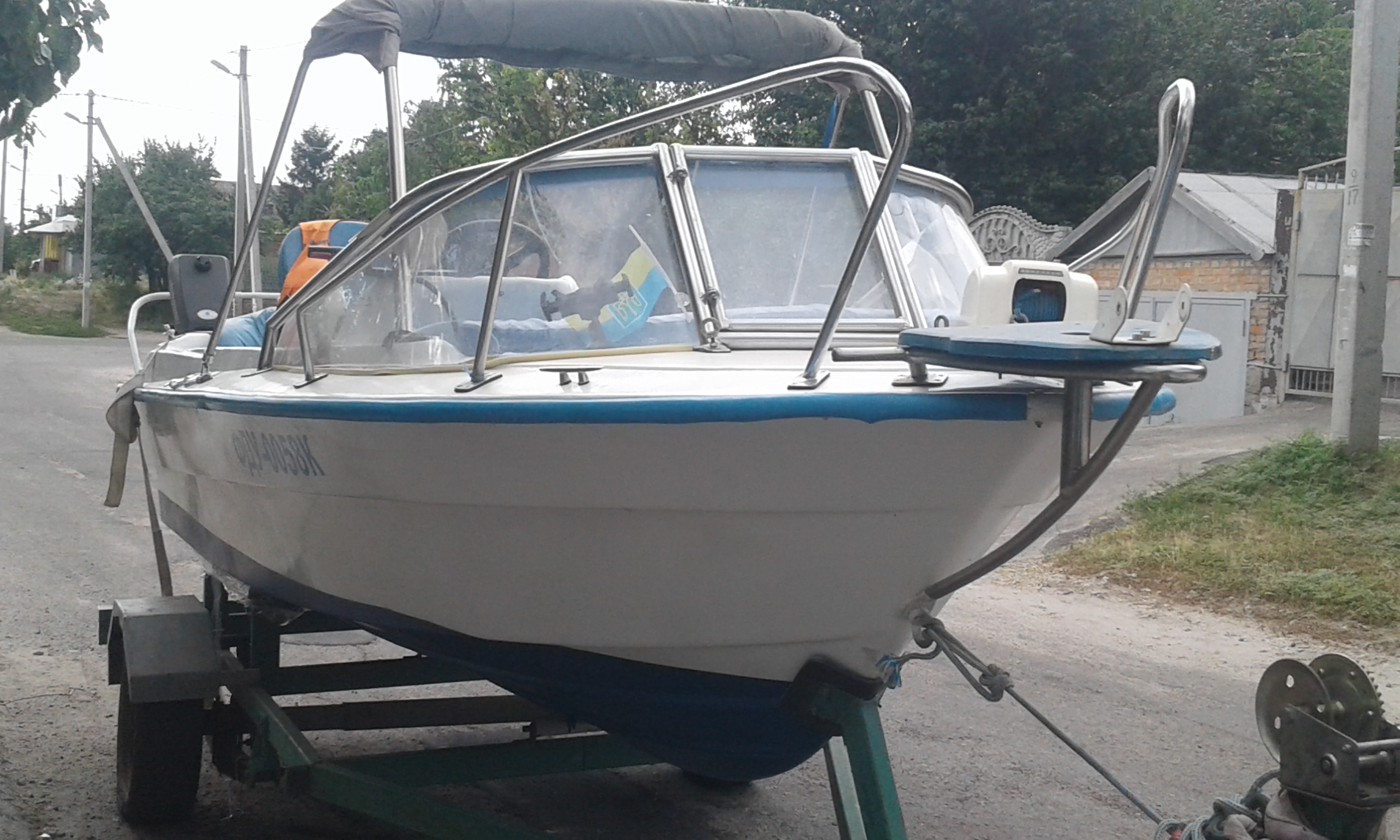

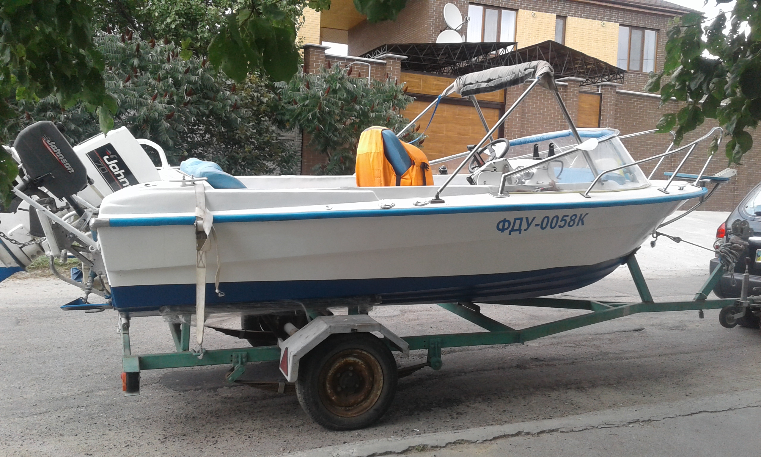

Карапь жив здоров, радует хозяина и на рыбалке и на прогулке. Так сказать и в шторм и в штиль.
Фотки не очень удачные, при подъеме на зиму, сразу после рыбалки
Лодка еще не доделана, но ЭТОТ вариант ,в принципе, думаю таковым и будет. Осталось ходовой тент намудрить, чтоб рыбачить не мешал. и дамам солнце не пекло, да дощь не мешал
Весной планирую содрать необрастайку и борта с днищем задуть УР-121 и 120. Да может дерева добавлю на "носик" и еще куда нить для красоты.

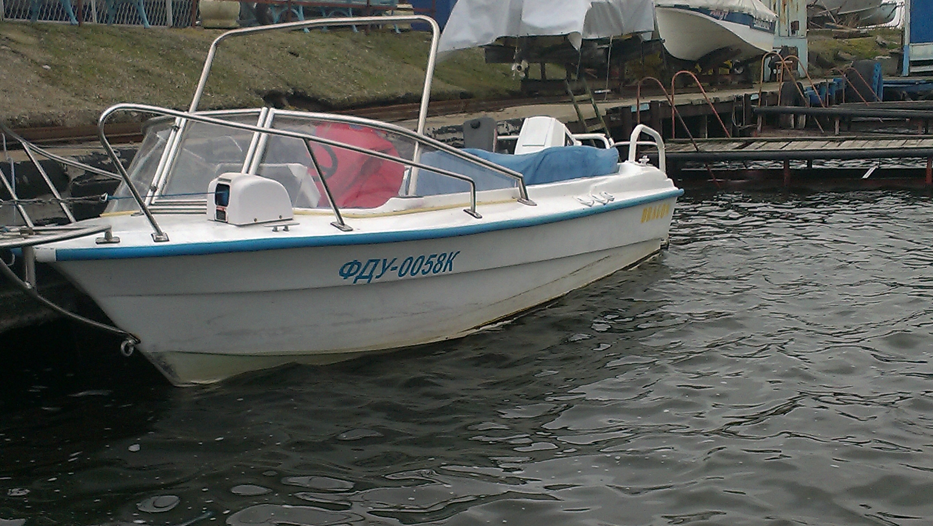

Старий 11.05.2020, 20:34   #113 (permalink)
Дописи: 3.878
Надеюсь последний вариант.
