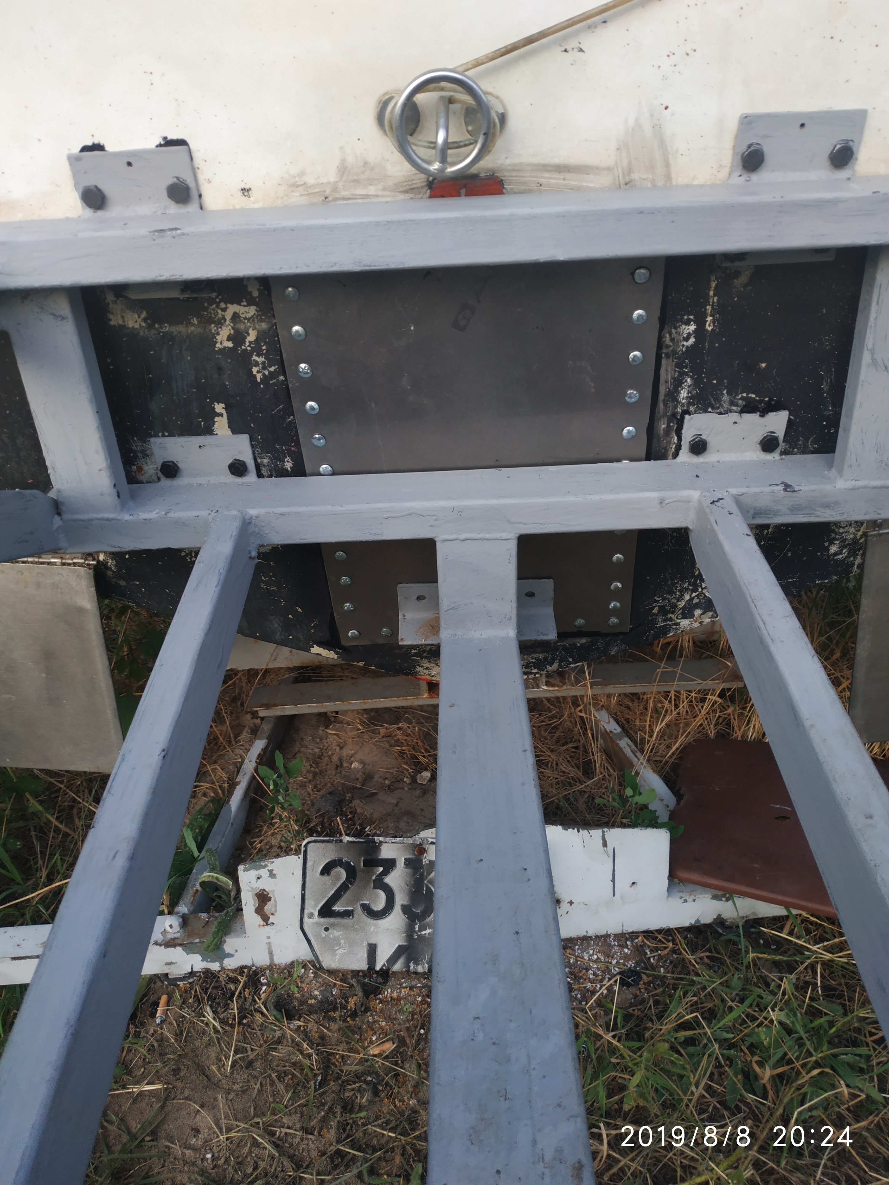

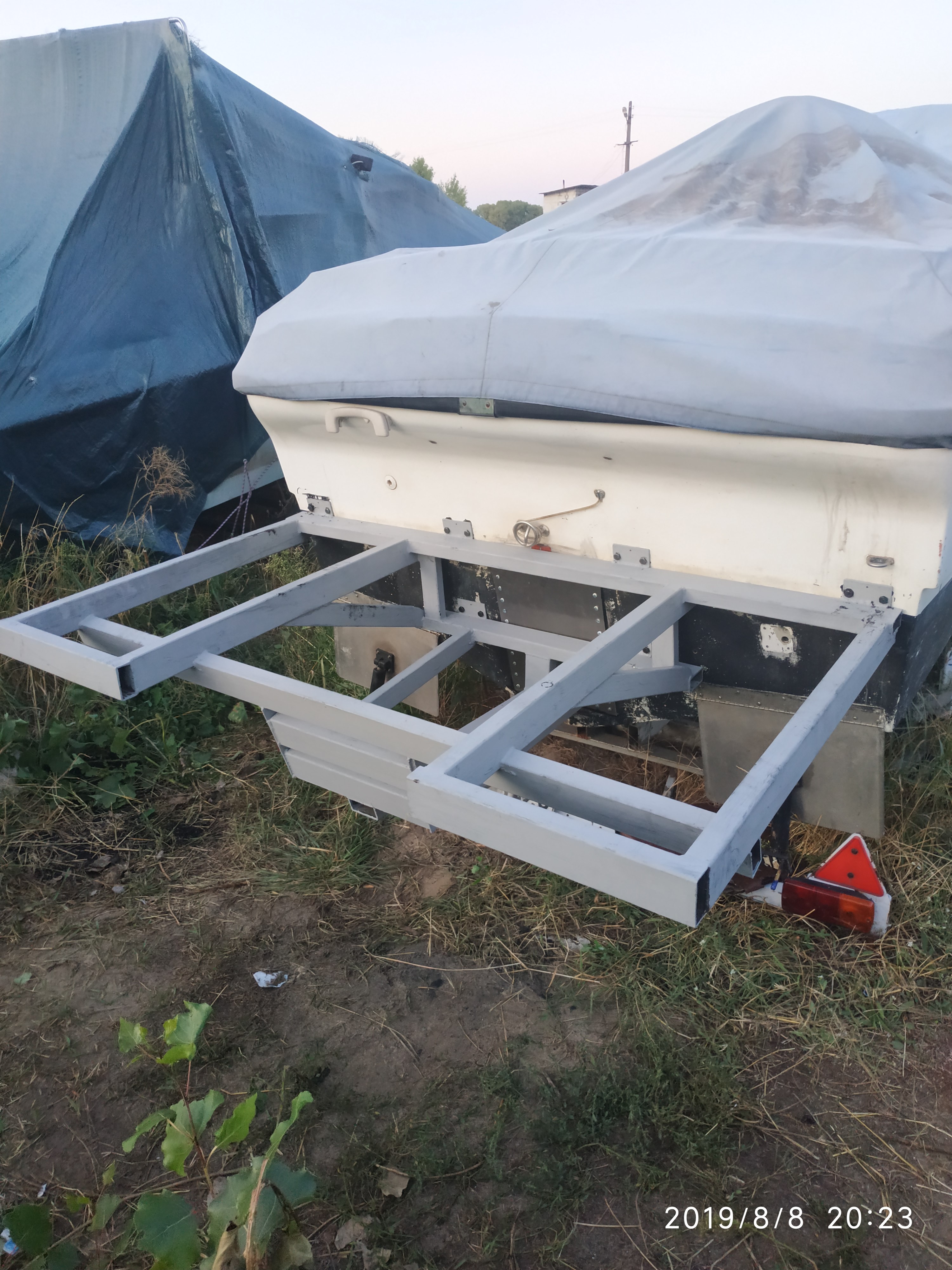

Вчера заделали отверствие от колонки, и поставили на место транец.
Приеду из села и будем переходить на следующий этап: покупка рулевого троса, выбор и поиск мотора.
Пока, больше посматриваю на 70 сил (по деньгам).

Саша, а зверху не буде ніяких пластин на транці, шоб туди вийти було можливо? Чи чимось зашєте?

Чи чимось зашєте?
Конечно планирую чем то зашить! Думал со своей старой площадки снять досточки, они клёвые (тик), но чуть коротковаты оказались. Поэтому площадку буду в сборе продавать. Сколько она может стоить? Полностью нержа, тик, лесенка.?

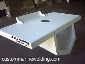

При всём уважении к автору, но ЗАЧЕМ такое было варить? Вот ниже пример красивого исполнения выносного транца, устанавливаемого вместо колонки. Если средства не позволяют купить готовый, то можно изготовить, в идеале из алюминия
