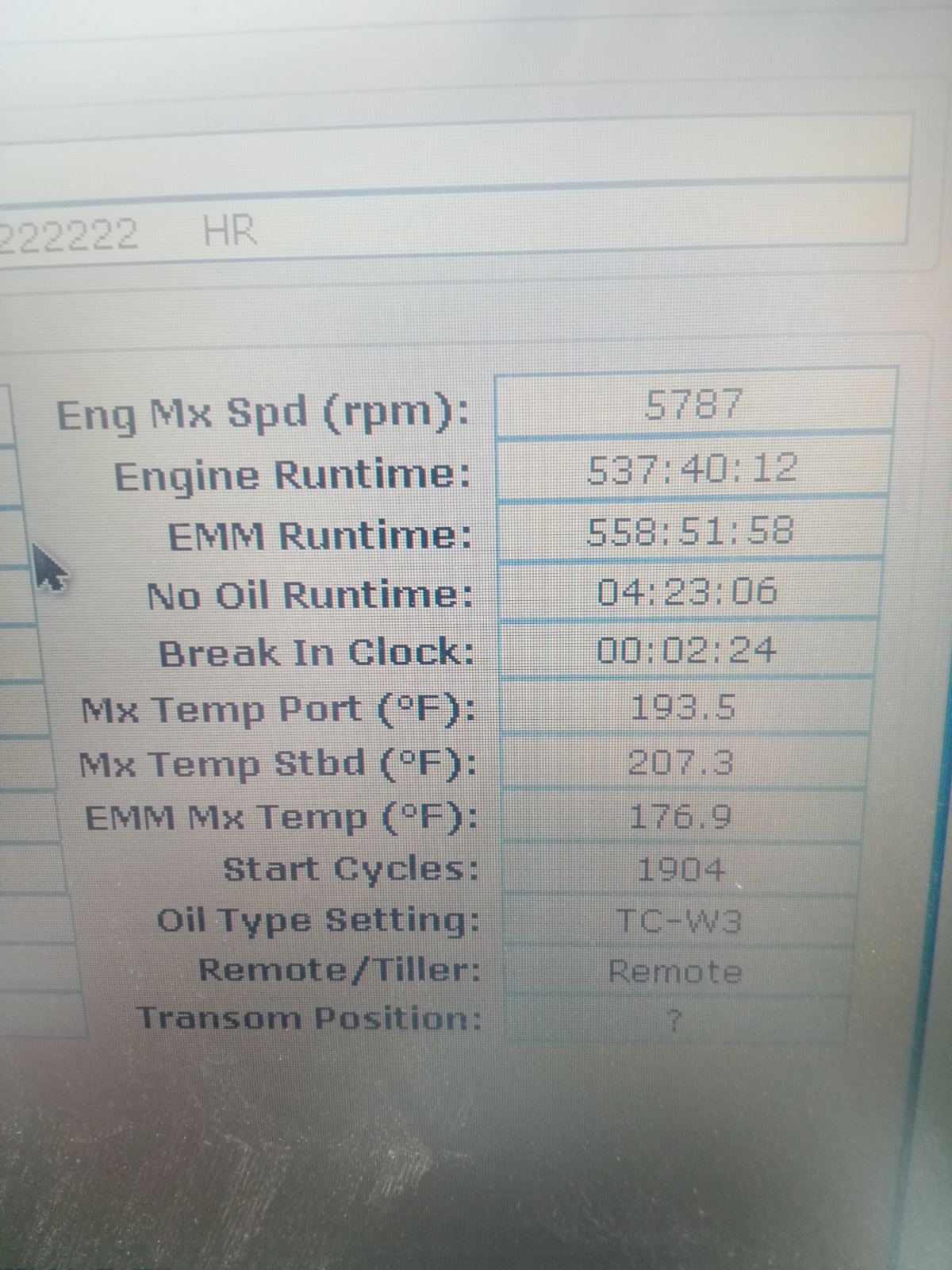

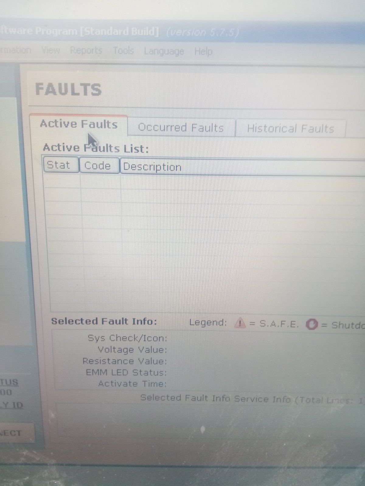

Всем привет!
Почти созрел на Эвик, помогите разобраться в таблице, параметры норм?
Кто может, разшифруйте:

Старий 08.03.2020, 11:06   #149 (permalink)
Типово Re: Переделка стационара под ПЛМ (пластик).
Всем привет!
1 Максимальні оберти шо були
2 Кількість мотогодин
3 Кількість мотогодин ЕММа
4 Кількість мотонодин без олії
5 Це не знаю шо таке
6 Максимальна температура порт двигуна
7 Максимальна температура старпорт двигуна
8 Максимальна температура блоку ЕММ
9 Кількість стартів двигуна
10 Тип масла, прошитий у ЕММ
11 Спосіб керування двигуном
12 Позиція у спарці
Fix (08.03.2020), popovitch (08.03.2020)
Старий 08.03.2020, 11:12   #150 (permalink)
Дописи: 20.796
Сказал(а) спасибо: 12.617
Это нормальные параметры?
Критического нет ничего?
А вторая фотка, я так понимаю, что ошибки? Ошибок нет?
Старий 08.03.2020, 11:36   #151 (permalink)
Аватар для Дмитрий 4146
Карапь: разбит аккупантами
Дописи: 3.110
Сказал(а) спасибо: 988
о как!а это возможно?4е с лишним часа и без масла???это как???
просто не удержался спросить...
Старий 08.03.2020, 11:58   #152 (permalink)
Нет это не возможно. Когда масло подходит к концу, но еще есть минимум на 20-30 минут хода, срабатывает сигнализация и соответственно записывается в память. Без масла просто глохнет....
Добавлено через 2 минуты
Параметры среднестатистические, а ошибки стерли!
Дмитрий 4146 (08.03.2020)
Старий 08.03.2020, 15:23   #153 (permalink)
Дописи: 3.110
вот и я о том же...без масла никак,а тут опа и 4е часа...
ну то такое...понял...

Старий 09.03.2020, 05:53   #154 (permalink)
Пятая величина, я так понял, остановка двигателя по времени сработки оповещения.
