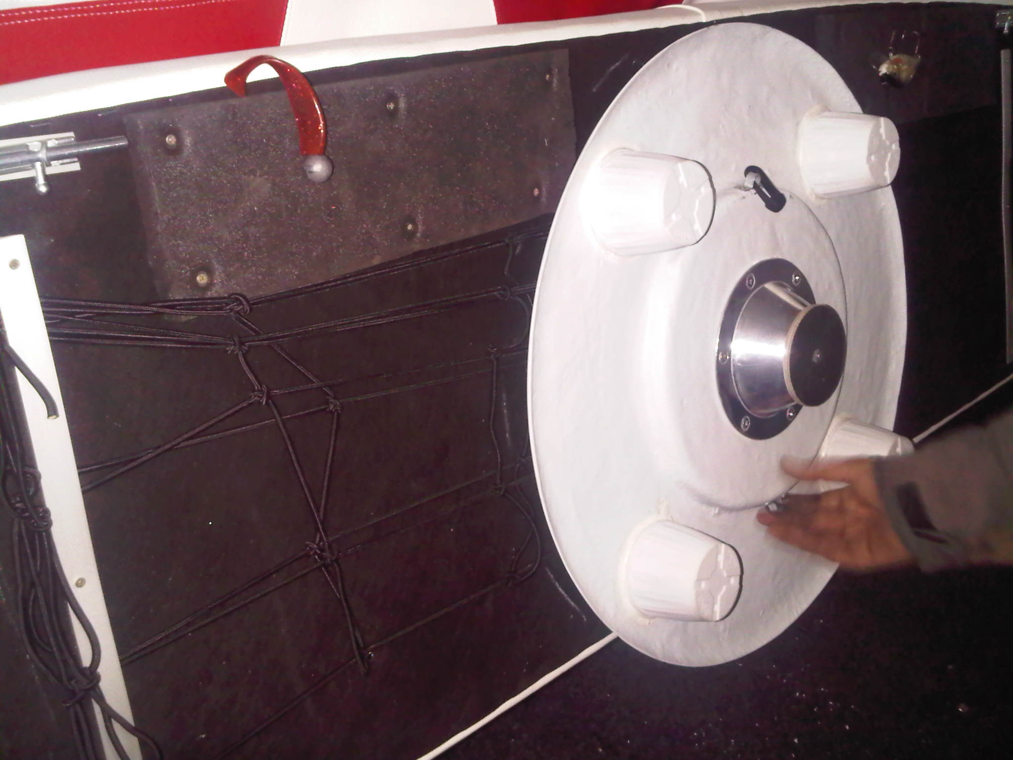

Антон, подскажи пожалуйста:
1. Как крепится столик под сиденьем задним? На фотографиях смотрел, но так и не понял (((
2. Какие поворотные пластины использовали для кресел? А то мне с родными болтами не нравиться, что туго крутяться, да и к столу развернуть только со снятием стола получается, так что хочу к перестановке подготовиться )))
3. Где леера на нос покупал подскажи и по чем это удовольствие? После того как установил леера, тент носовой перешивать пришлось родной или ты его отдельно заказывал тоже?
СПАСИБО!!!!

Гарик, через неделю может дам более подробные фотки, когда у лодки буду.
Столик: вживленная гайка в фанеру и шпилька которая притягивает столик к сидухе (пришлось маленькую дырочку в центре делать, зато надежно.
Сидухи: Обычные поворотные площадки, только пришлось использовать кусочек бакелитовой фанеры (20мм), как основа снизу, фанера крепилась прямо на родной подиум. КСТАТИ при этом ты можешь отрегулировать посадку за рулем, при моменте крепления площадки можешь сдвинуть сиденье в любую сторону.
Леера: Крепления лееров купил в магазине, потом 2 куска нержавейки и Серегины золотые ручки сделали чудеса. Себестоимость где то 200-250 дол.

Антон, а подскажи еще - что это за крючечки ты к столу приделал? Какое у них назначение? И по поворотным пластинам - есть смысл нерж брать или черные пойдут нормально?

Не выбрасывай деньги - бери черные их всеравно под сидухами не видно.
А крючеееееееечки, это супер ноу-хау патентное решение, когда стоит столик за них удобно ручки пакета целофанового цеплять - для мусора, удобно надежно и по палубе мусор не рассыпется и окружающую среду не засоряет
