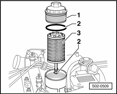

ЛЮБОЙ
Назва:  85d947ee420b.jpg
Переглядів: 772
Розмір:  46,1 КБ
Крым + Mercury 25 EFI

Долучення 63344
Подловил теоретика!!!!
