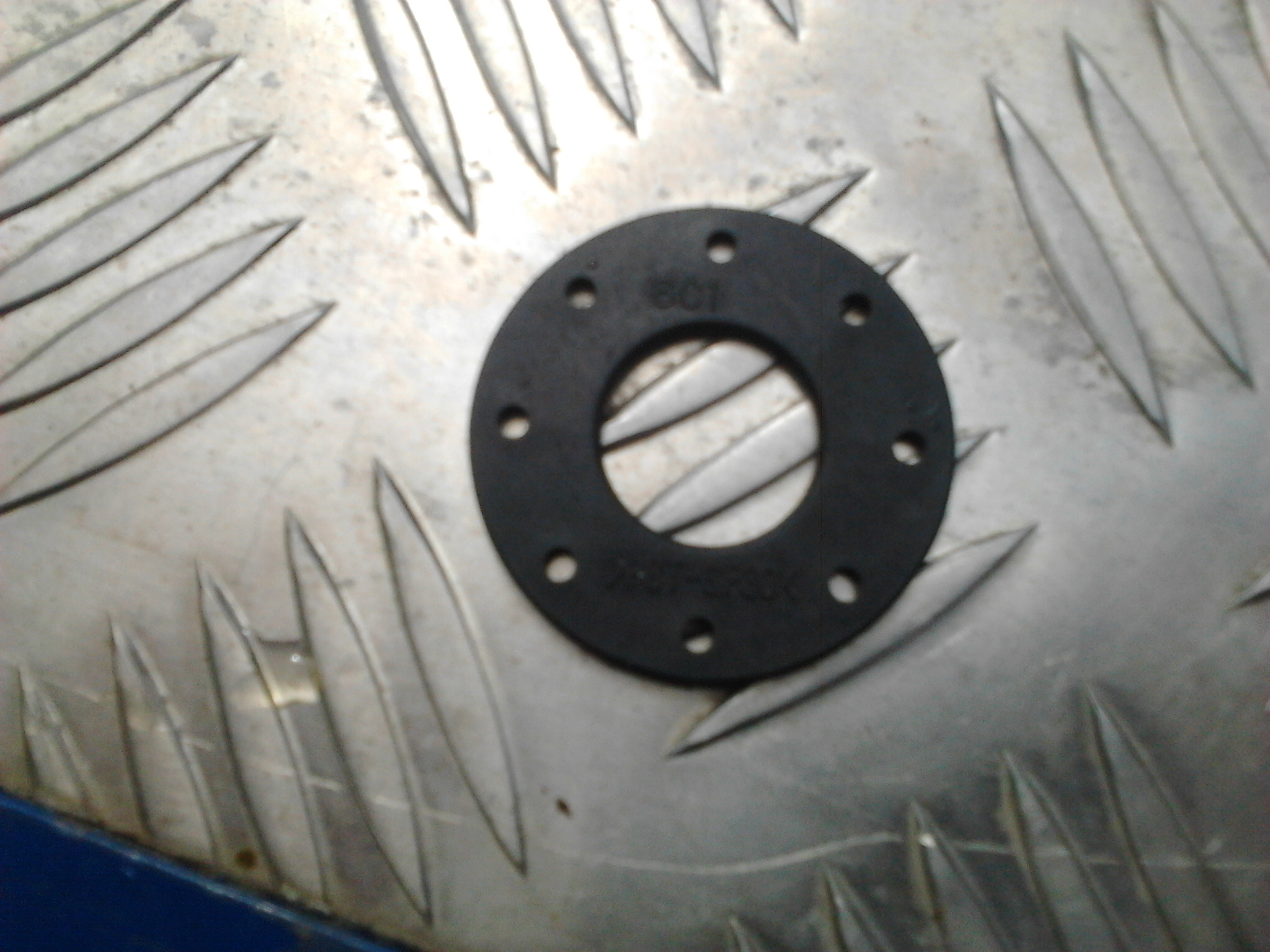

У меня тоже вопрос, на мозгах маркировка 6C5-22, а на воздухозаборнике стоит пластиковая шайба 6С1 (как у 50-ки)

Старий 18.05.2015, 22:05   #7 (permalink)
Дописи: 491
Сказал(а) спасибо: 51
Типово Re: Как узнать мощность двигателя
Хуже ,если наоборот.
андрей пав зараз поза форумом   Відповісти з цитуванням
Старий 18.05.2015, 22:25   #8 (permalink)
Шайбу вытащи и прокатись.
ПЫСЫ: Такого ещё не встречал
Старий 18.05.2015, 22:27   #9 (permalink)
Аватар для Vovan
Псевдо: Вован
Звідки Ви: Кремень
Дописи: 596
Сказал(а) спасибо: 356
терзают сомнения, ожидал лучших показателей от 60ки. или "балованый"
Старий 18.05.2015, 22:28   #10 (permalink)
Допис від Vovan Переглянути допис
Шайбу сними и прокатись на 60ке.
Старий 18.05.2015, 22:41   #11 (permalink)
Аватар для Vovan
Псевдо: Вован
Звідки Ви: Кремень
Дописи: 596
шайбу вытащил сразу, по тахометру на максималке +200 об добавилось, по скорости без изменений. На 13 нерже больше 5700 об/мин не раскручивает. .
