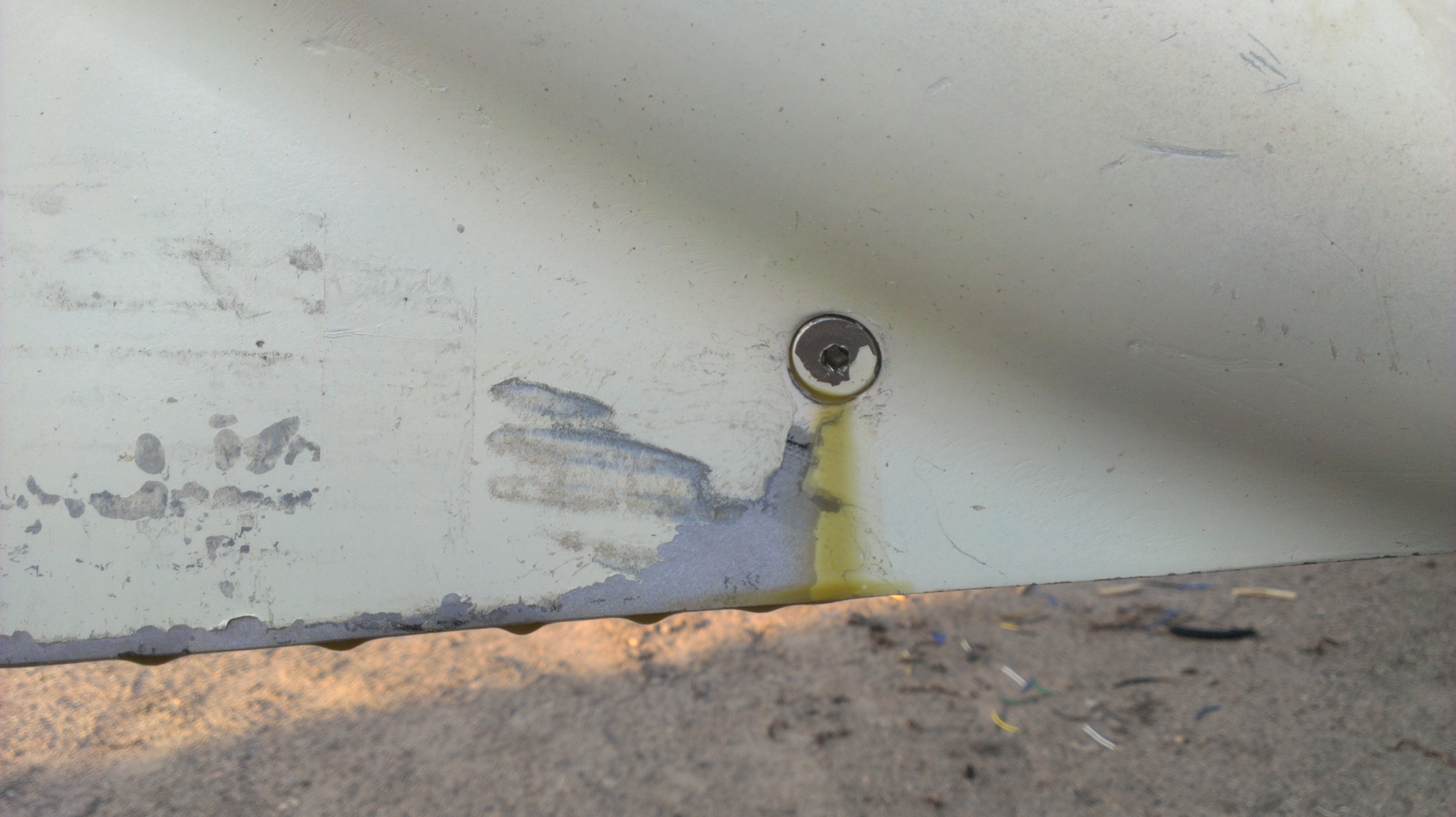

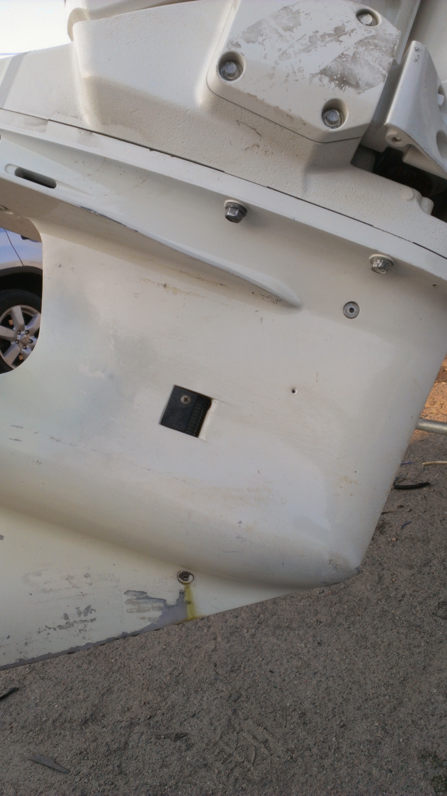

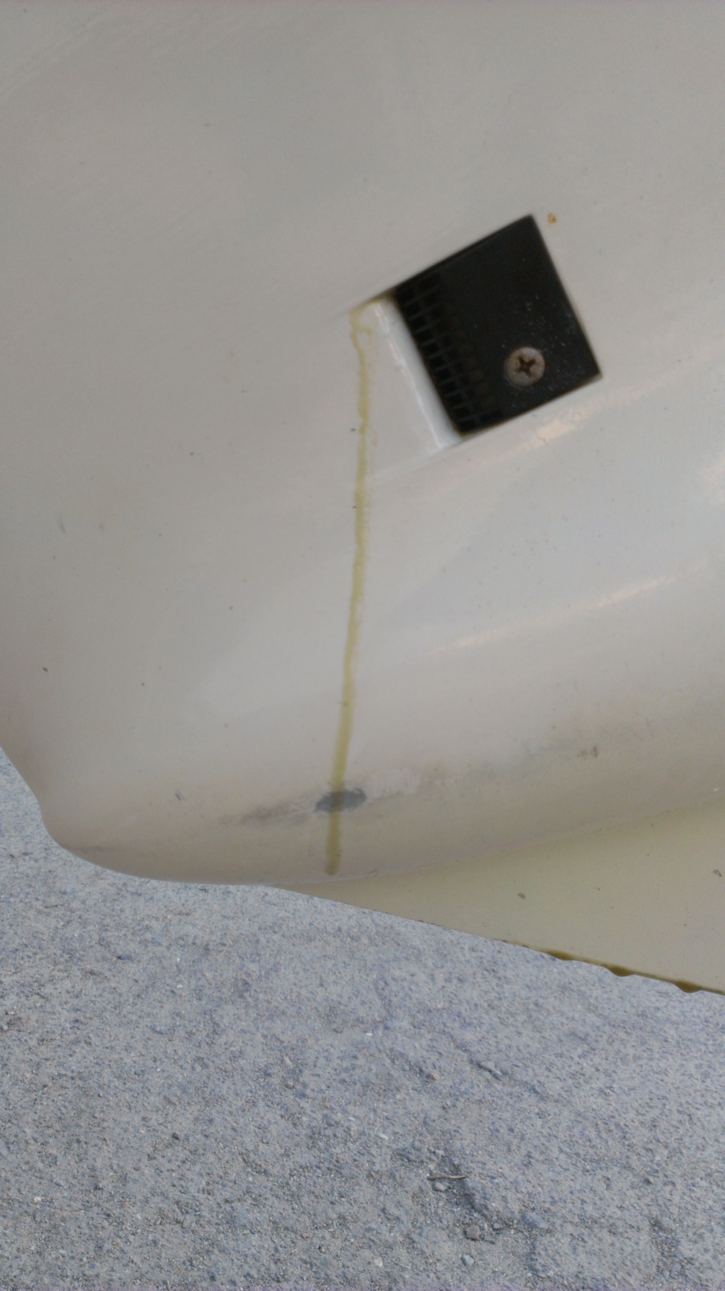

Вот фото редуктора
Назва:  IMAG3385.jpg
Переглядів: 884
Розмір:  859,0 КБ
ID:	96508   Щоб збільшити малюнок, клацніть по ньому
Назва:  IMAG3386.jpg
Переглядів: 843
Розмір:  853,1 КБ
ID:	96509   Щоб збільшити малюнок, клацніть по ньому
Назва:  IMAG3387.jpg
Переглядів: 831
Розмір:  941,6 КБ

Есть предположение, судя по фото, что в редукторе эмульсия и он не герметичен (не по сальникам).
Выкрутите верхнюю пробку редуктора - проверьте масло!!! если увидите стружку на пробочке- немедленно прекратите эксплуатацию.
Если тахометр не показывает лампочками и звуком никаких ошибок- проверяйте всю топливную систему.

Все-таки поделитесь как обнаружили проблему. И второй вопрос -что с редуктором?
В редукторе заменили масло, проблем с ним нет.
