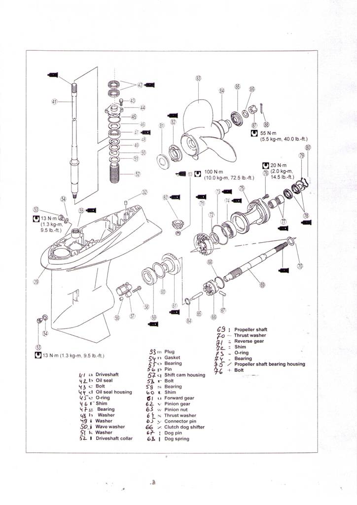

Я тут трошкі колупався в своему, на початку сезону і в мене якраз під рукою "біблія" з мануалу, я думаю вам згодиться.
