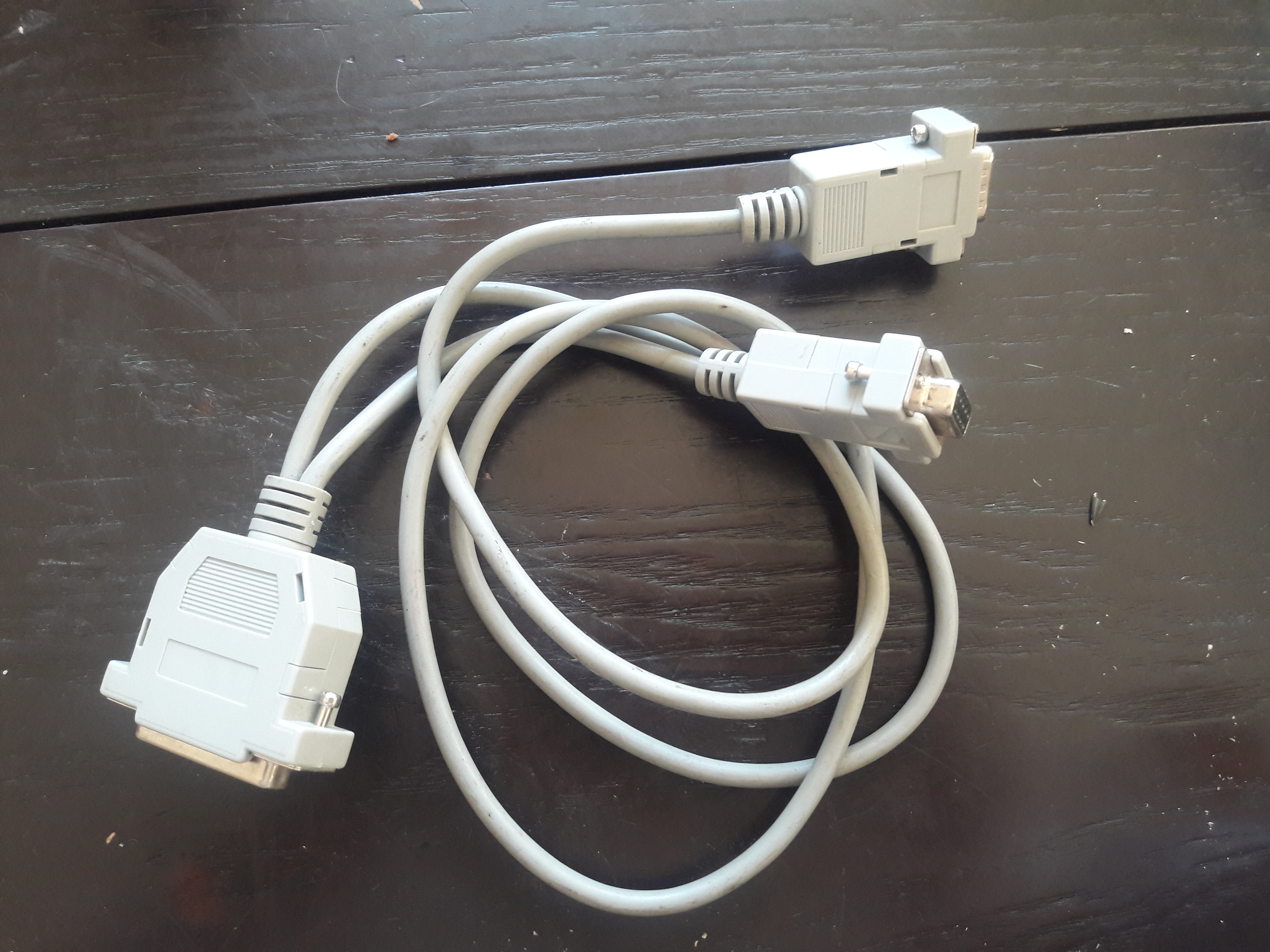

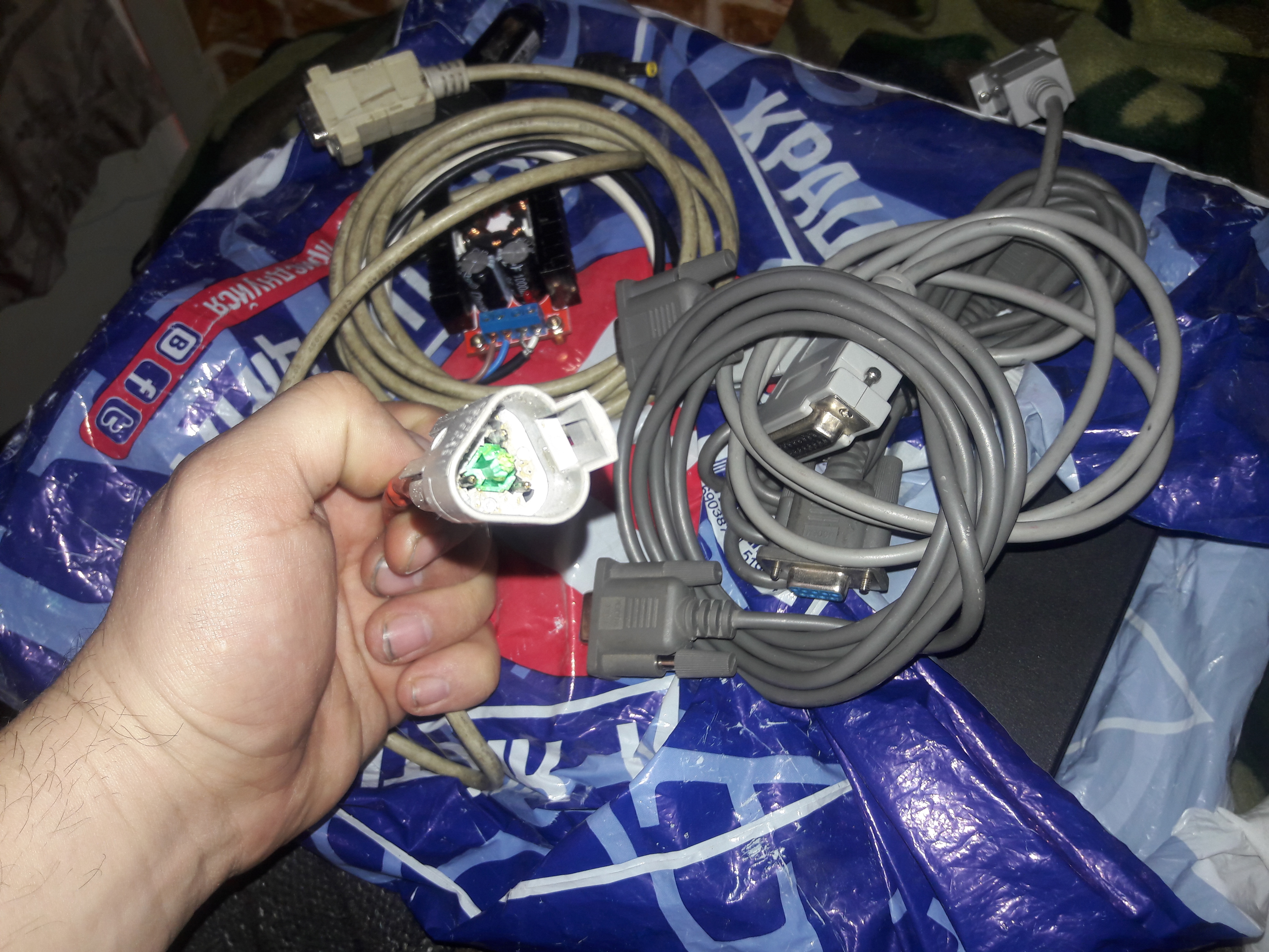

Старий 03.03.2017, 12:15   #38 (permalink)
Аватар для Паяльник
Карапь: ПРОГРЕСС 4М UT4UMV
Дописи: 1.810
Сказал(а) спасибо: 981
Типово Re: Evinrud 40 e-tec нужен совет.
С меня вам пивас.
кабель уже приготовил
жду разъем от эвика
