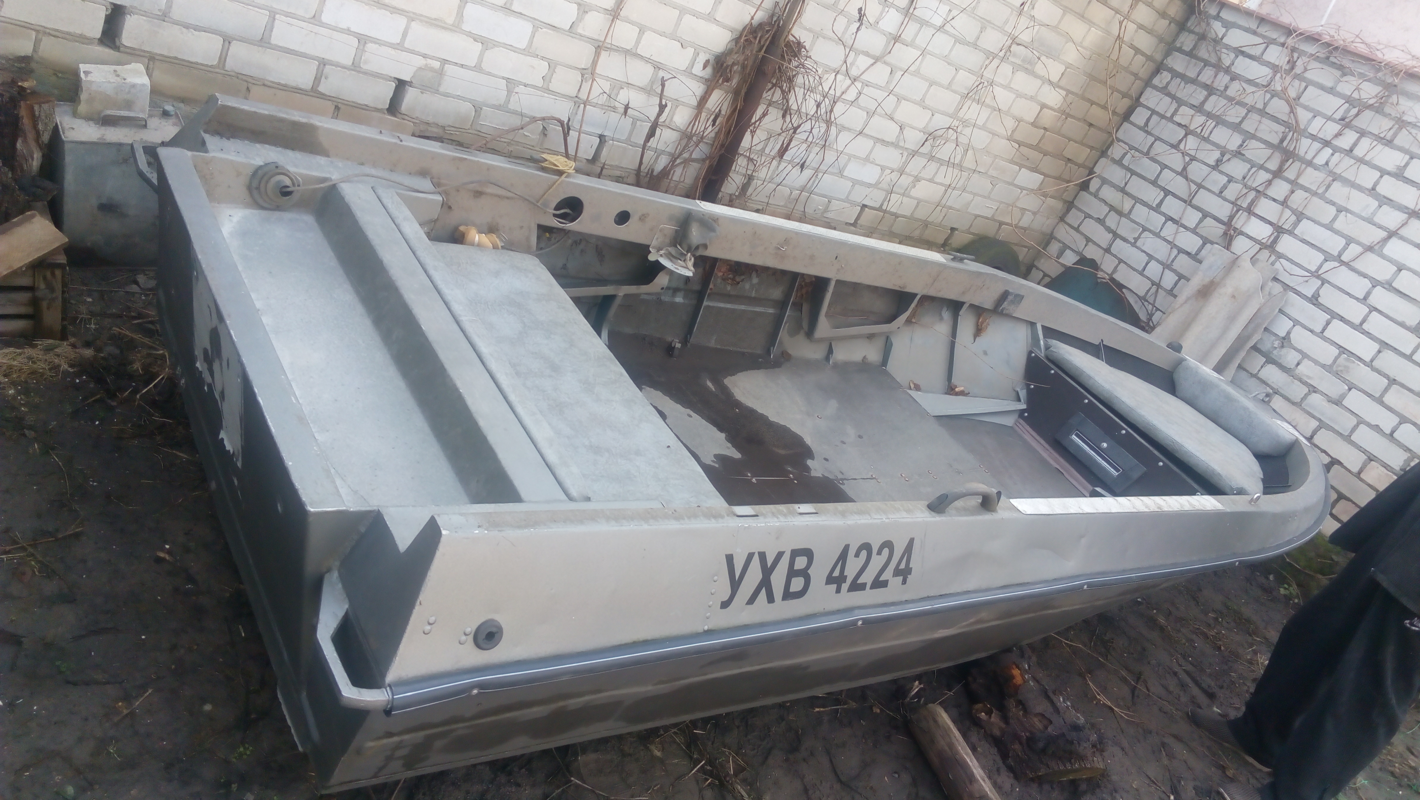

Типово Re: Evinrud 40 e-tec нужен совет.
Вот собственно и сам девайс.
Парни, огромное спасибо. Вопрос по винту. Машинка идет без винта. Лодка -Крым. Рыбалка -2-3 человека(300кг), до мест рыбалки - 20- 40 км. Семейные прогулки - 4- 5 человек.(до 400кг) - какой лучше брать? Ну и масло, почём берете и где брать чтобы не напороться на подделку?
