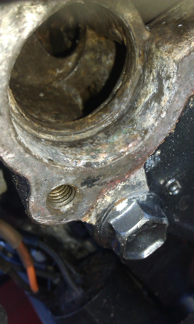

Всем привет.
Подскажите , кто-нибудь промывал систему охлаждения? Если да, то чем?
Из контрольки перестала бежать вода, но помпа воду качает и охлаждение есть.
Попытался прочистить контрольку, но на пару см внутри ничего нет. Продуть компрессором не удалось. Слабовато. Набрал в шланг воды и через компрессор задавил назад. стала медленно вытекать. Потом снял термостат и тут началось самое интересное.
Внутри системы охлахдения наросты в несколько миллиметров
Контролька забилась камнями и отслоениями. Воду лил через снятый термостат , а она потом грязная вытекала через сброс, переодически прочищал контрольку.
Что можно залить в бочку и погонять мотор?
Желательно что-бы не сильно разъело прокладки.

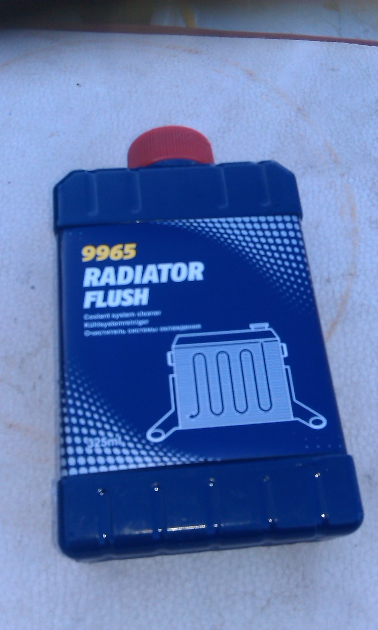

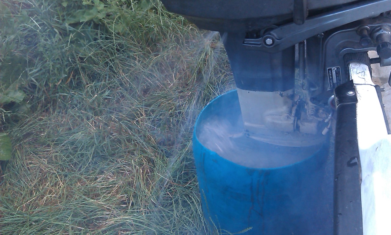

Итак, порядок промывки.
Я взял бочку, на взгляд 50-60 литров. В общем такую , чтобы было удобно поместить мотор. Подъехал к колонке, что бы меньше носить воду. Если у вас есть шланг то вам повезло. Набрал воды, приблизительно до того уровня где находится помпа. и Залил средство для очистки радиаторов , в моем случае это был МАНОЛ.
Далее по инструкции поработал мотор 30 минут, вода из бочки была слита и набрана чистая, погонял ещё 5 минут. Результат такой, что после слива воды в бочке был песочек. Я перед использованием бочку помыл!!!
Струя из контрольки появилась и стала более сильная чем я видел раньше.
В течении двух дней на воде охлаждения было на 5+
Всем удачи, может кому пригодится.
Забыл, я покупал 2 баночки, так как одна рассчитана на 15 литров, в бочке было литров 40, скажем так, получилось немного не меньше нормы

Гена, с мотором не угадал. Я промывал Сузуку DT25C 91-го года? 2-x тактная. А ты ссылку дал на Хонду 30 , с хондой всё нормально.
Там на фотках название мотора чуть видно. Но не столь важно.
Бочка пластик, из-под какой-то химии, там сверху две ручки и две пробки. Верх обрезаешь и готово.
