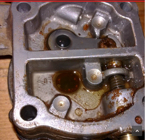

Типово нужен совет бензонасос Evinrude 25
делаю ревизию своего мотора Evinrude 25 при вскрытии бензонасоса оказалось что клапана ( которые из тонкого метала) ржавые и дырявые
Поскольку таких клапанов нет в ремкомплектах
Вопрос к бывалым, кто сталкивался с ремонтом подобного :
1. чем можно заменить , из чего вырезать ? такие пластинки.
2. Ну и из чего изготовить диафрагму ( на запас)??

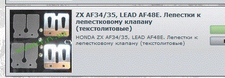

Вот из этого материала с небольшой подгонкой точно будет работать. Еще можно посмотреть на вот такой бензонасос-это Хонда дио,помоему очень похожа конфигурация. Вобщем более внимательно посмотреть на мототехнику.

Ну собственно решена проблема более чем, двумя вариантами. Обо всем по порядку:
1. Отремонтирован родной бензонасос!!!!!!
поставил клапана от бензонасоса Хонда Дио (цена вопроса 80 грн б/у рабочий насос)
слева клапан с резинкой хондовский , справа родной
Что бы клапан попал на посадочное место надо подпилить натфилем дырочку на пол- миллиметра буквально
хондовский клапан имеет резинку , следовательно что бы он прилегал плотно -нужно подложить шайбочку
Вот собственна и все по первому варианту
Клапана держат плотно даже лучше чем родные...
