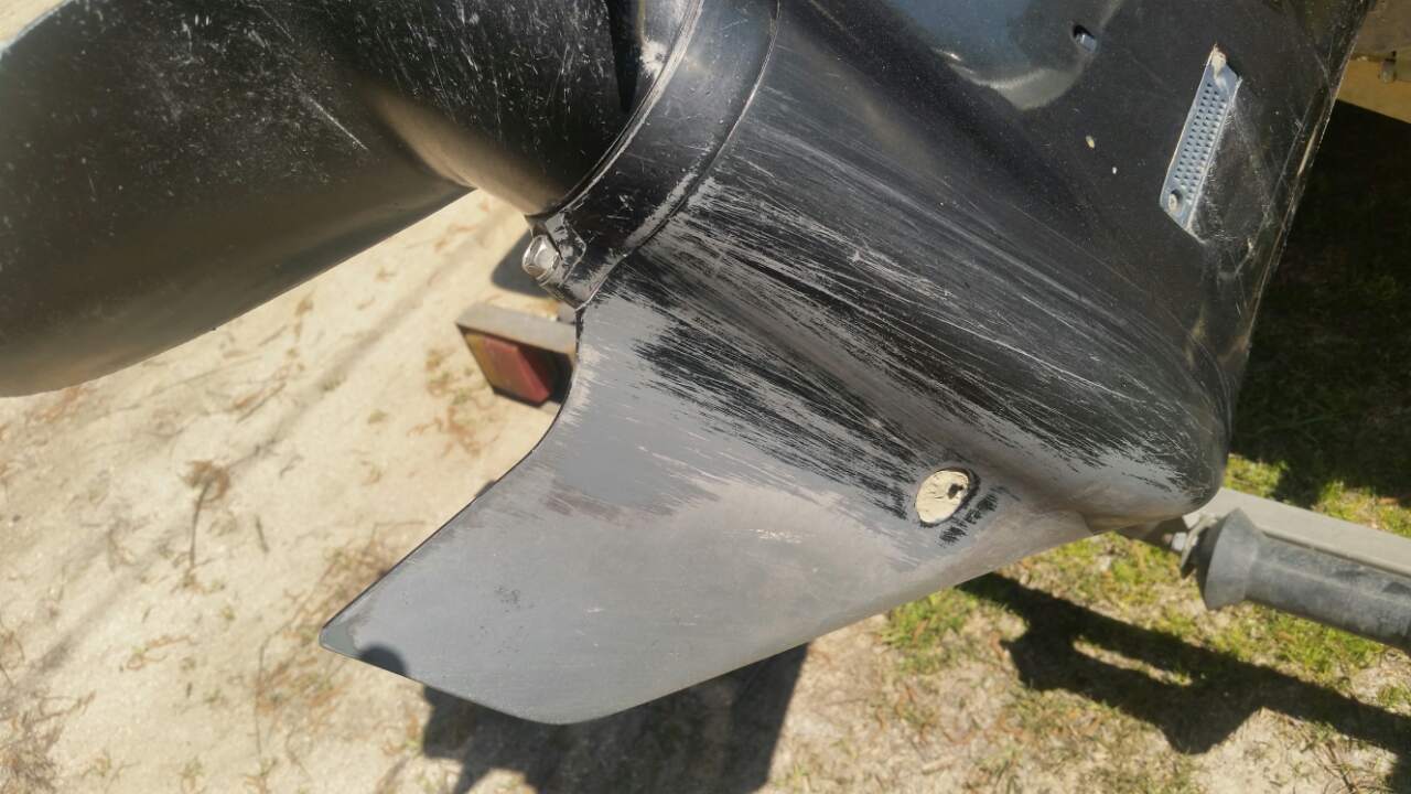

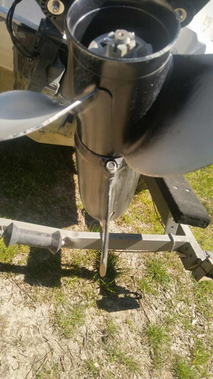

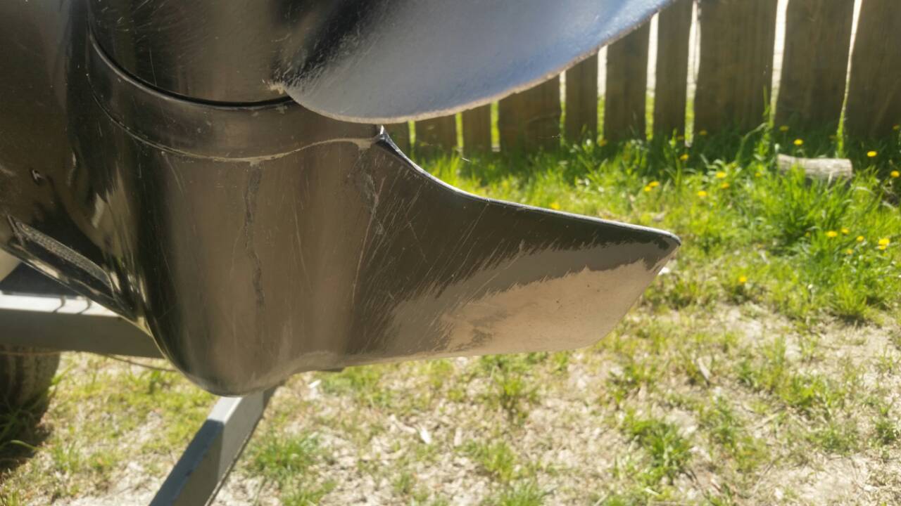

Аватар для Mykola234
Псевдо: Коля
Звідки Ви: Одесская обл
Дописи: 1.206
Сказал(а) спасибо: 479
Типово Re: ПЛМ Suzuki 5DF 4-х тактный
Доброго дня, господа!)
Вопрос в следующем.
Поднял лодку и ходил вокруг до около.., заметил что на пере руля с правой стороны краска стерлась, ну то ладно , но с левой стороны стерто меньше . Присмотрелся ,а перо руля немного кривое. У своих корешей спрашиваю ,нормально это или нет. Кто-то говорит что нормально,кто-то говорит что нет.
На меля не залетал, плавающих объектов не цеплял.
Лодку не тянет ни в право не влево .
У кого какие мысли?

Старий 28.04.2017, 13:19   #10 (permalink)
Карапь: Крым + Выхорь 40+20
Дописи: 1.682
Сказал(а) спасибо: 277
Ездий и не парься.
Практически ни на что не влияет. Только на мозги и мысли что оно согнуто.
Старий 28.04.2017, 13:21   #11 (permalink)
Псевдо: Коля
Дописи: 1.206
Ездий и не парься.
Та я и не парюсь ,просто интересно. Ездил ездил а тут на тебе) БЫла мысль выровнять даже)
Старий 28.04.2017, 15:56   #12 (permalink)
Псевдо: Ярослав
Дописи: 3.675
Сказал(а) спасибо: 1.409
Будешь ровнять - сломаешь. То ерунда. А вот зачем головку винта жевачкой залепили - это х.з....
Старий 28.04.2017, 17:09   #13 (permalink)
Псевдо: Коля
Дописи: 1.206
Та то понятно,если гнуть то аллюминий хрупкий,только греть, а греть,то масло сливать,можно и сальник подпалить... Та то не жвачка, это ил ) Уровень воды упал чуть и на входе в канаву чуть цепляю.
Старий 28.04.2017, 19:29   #14 (permalink)
Аватар для ВинБот
Звідки Ви: Украина
Карапь: Казанка
Дописи: 4.591
Сказал(а) спасибо: 2.693
Вот вам и один из вариантов ответа на ваш вопрос, все же ил цепляете при малой воде, а перо могли подогнуть и стоя возле берега при неподнятом полностью моторе, даже о песок:neznayu
Сбрось скорость-начни жить.
