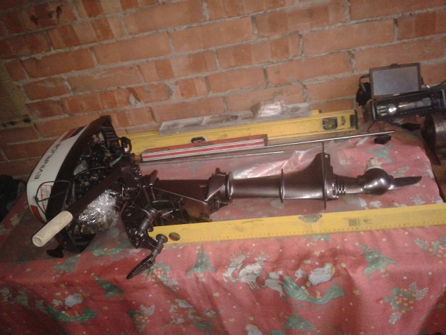

Поскольку являюсь начинающим водномоторником, возникают вопросы, ответов на которые больше нигде нет, кроме как здесь, на уважаемом форуме - от уважаемых форумчан.

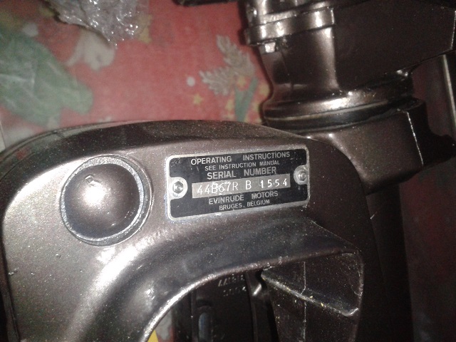

Есть вот такой моторчик, прикупил в конце прошлого года. Проверить сразу - небыло времени, да и продавец сказал, что всё ОК.НАДЕЮСЬ, ЧТО ТАК И БУДЕТ.

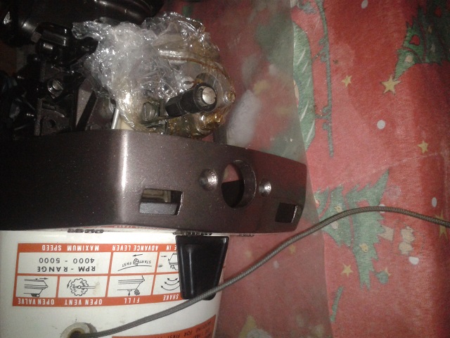

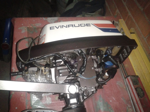

Вот на одном из фото видно, что есть жгут проводов в изоленте, а в крышке - отверстия, чего там не хватает? Хочу восстановить,чтоб как должно быть,- не люблю соплей.
Хотел снять крышку, - открутил сверху болт - ослабла шморгалка...Как правильно снять крышку - смотрел изнутри - там есть болтики под ключ 10мм, может они держат крышку верхнюю? Дальше,- как накрутить пружину и установить крышку на место, и есть ли возможность установки стартера?

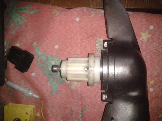

Из какого металла выточить штопор, который держит муфту на валу редуктора?
Подойдет ли этот моторчик на надувнуху с транцем по высоте? Какой бензин и масло мешать в смесь и соотношение? Масло в редуктор заливать,- какое и сколько?Есть у меня масло для 2-х тактных двигателей марка XADO, и масло в редуктор автомобиля CASTROL 75w90 , - подойдут?
Вот такие нюансы сейчас меня волнуют, сезон не за горами.
Если кто просветит толковым ответом - большое спасибо.
С уважением, Николай.

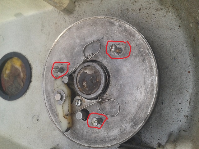

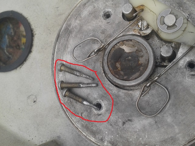

Разобрался. -3/8 головка не подошла - открутил 10-й. С пружиной пришлось помучиться...там есть на барабане 3 болтика...Я их выкрутил, а вместо них вкрутил длиннее чтоб вылезли на обратную сторону барабана. В этот треугольник ограничитель из трех болтиков и посадил пружину...Ну а дальше, сборка в обратном порядке. Правда , там где сопряжение стяжной болт на М8, есть выступы ПАПА-МАМА , надо, чтоб вошли друг в друга, естественноболтики потом надо выкрутить, чтоб пружина расправилась на своем месте.

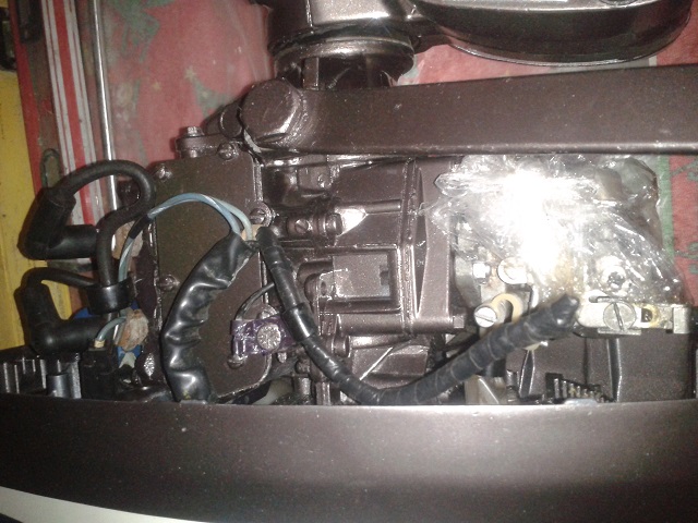

И еще вопроспо карбюратору - вот там на фото есть номер каталожный, это 4 или 6 л.с. и болт отмечен стрелочкой - что он регулирует ?
Заводил на бочке - не держит холостой ход...как отрегулировать устойчивые обороты ХХ?
