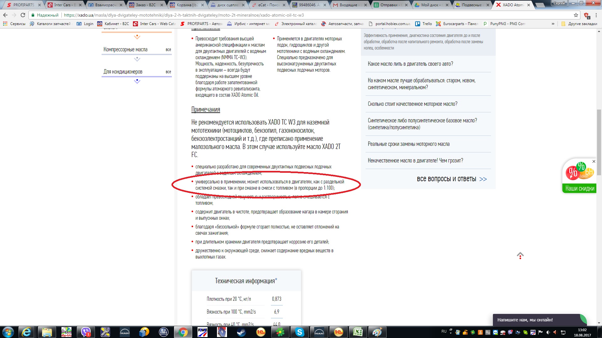

Хадо - написано на банке (если она синяя ТС3)- мешать нужно не 1 к 50 а 1 к 100 ))) Автомикс думаю это не читал ;)
возможно в этом проблема )))

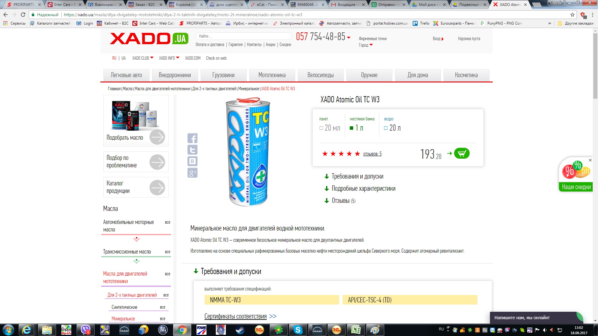

вон на сайте все написано - если масло такое :
Назва:  Безымянный.jpg
Переглядів: 779
Розмір:  387,1 КБ
ID:	138229   Щоб збільшити малюнок, клацніть по ньому
Назва:  [flj.jpg
Переглядів: 713
Розмір:  424,5 КБ

Мне кажется, что такая плотность дыма - это слишком даже для такой пропорции. А ты разве не видел как он дымит?
