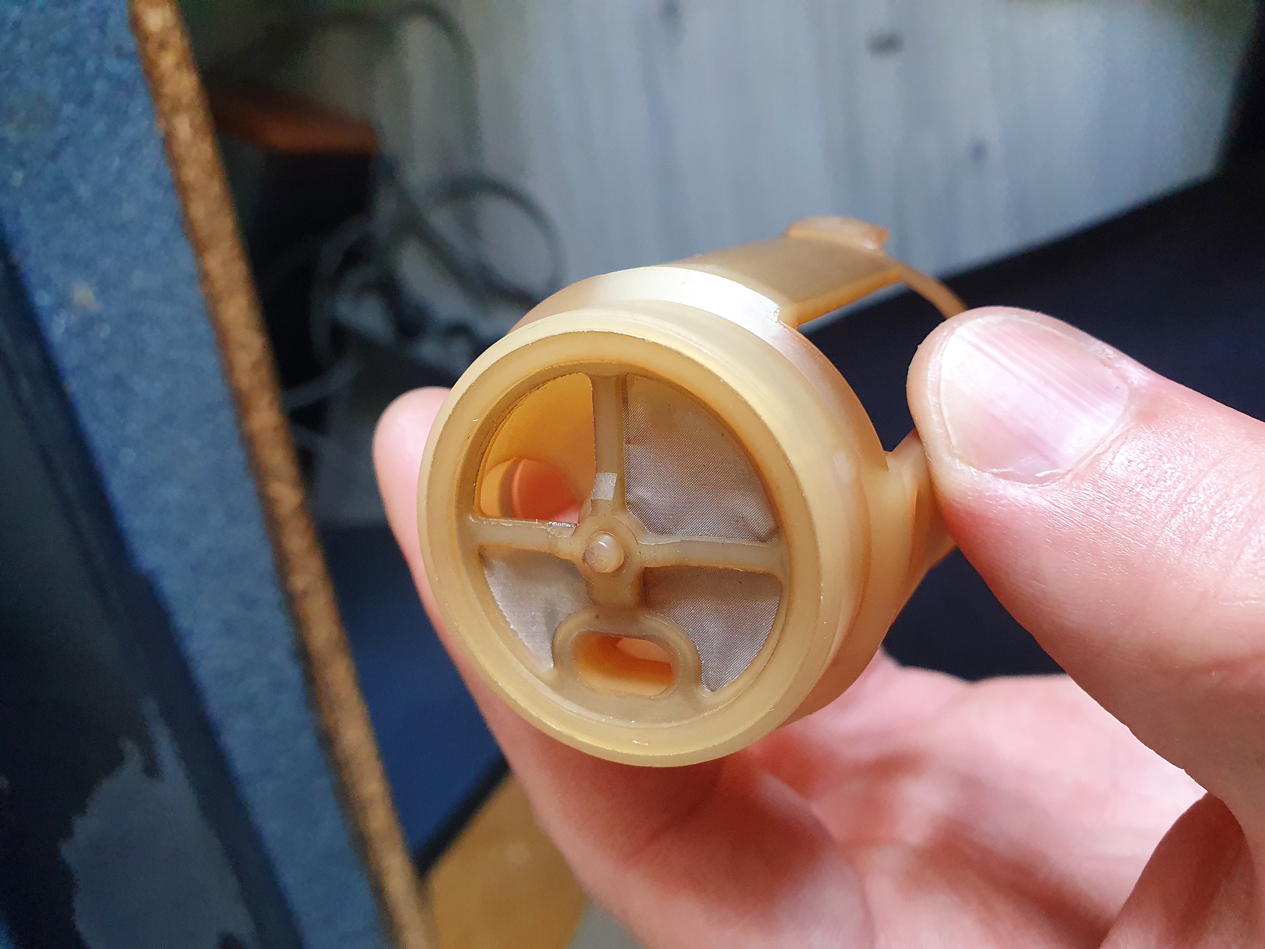

Урааааа проблема решена спасимо Сергею за консультацию и Ромео за идею с резинкой. Не знаю что из этого помогло резинку подрезал а в стакане (16718-ZZ5-003) вырезал одно деление фильтрующей сетки и заработало.!!!на фото покажу

Ну сетку можно было не трогать.ее можно визуально определить на засорение.а резинка уже у 3 человек на форуме мозги вынесла
