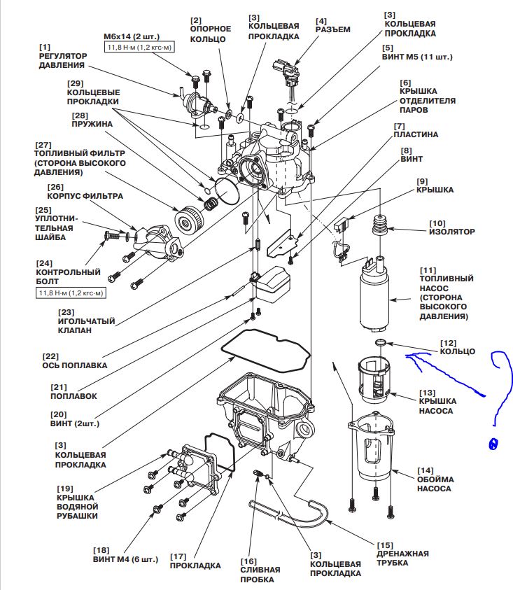

Смотрите резинку на бензонасосе или сеточку на нём же. Или покурите эту тему:
http://forum.fregat.club/%D0%BF%D0%B...0-honda50.html
Сергей, не могу понять про какое кольцо, и сетку идёт речь. Или №10 изолятор?

Там сетка в Крышке насоса?№13 на картинке.

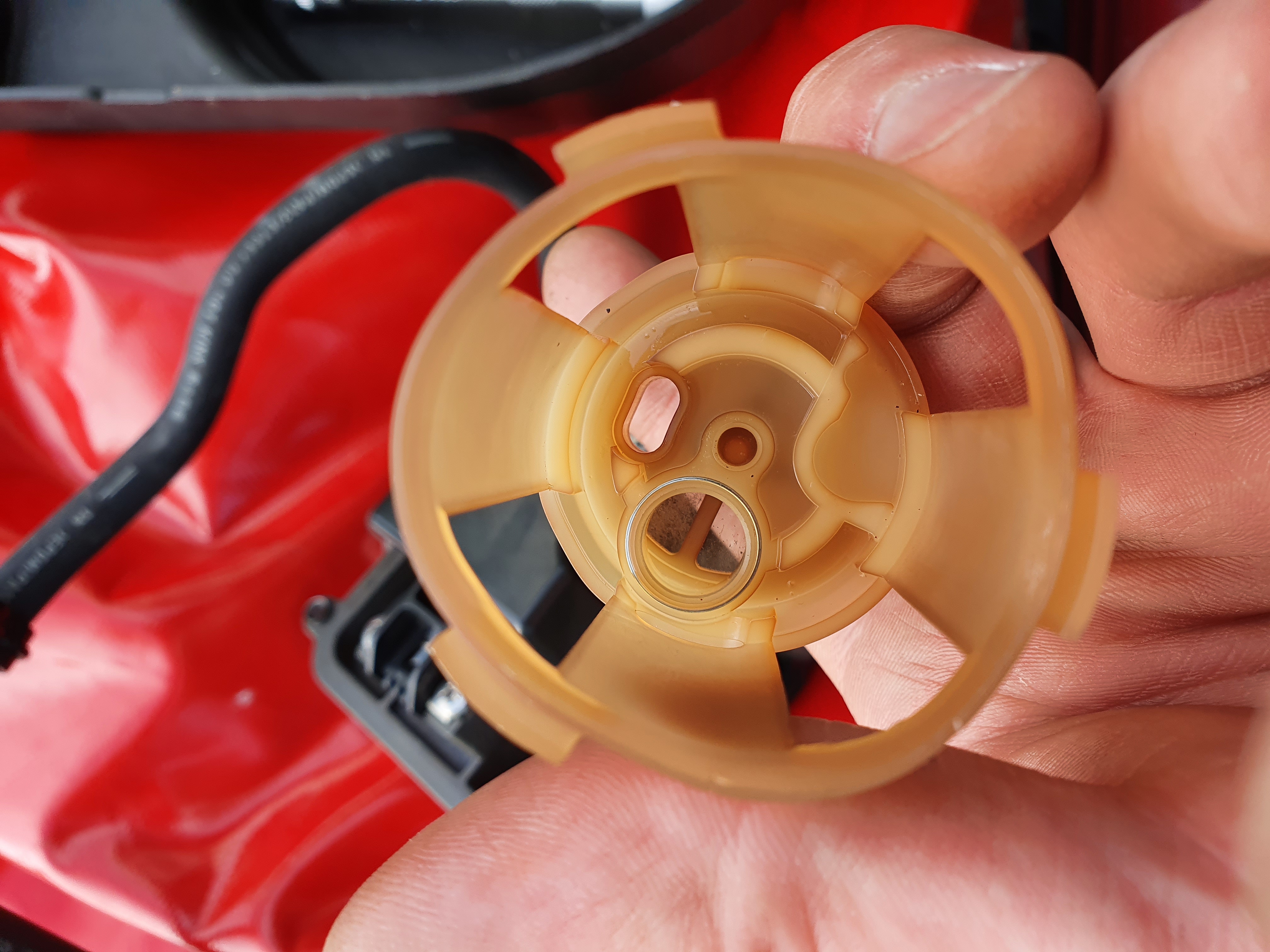

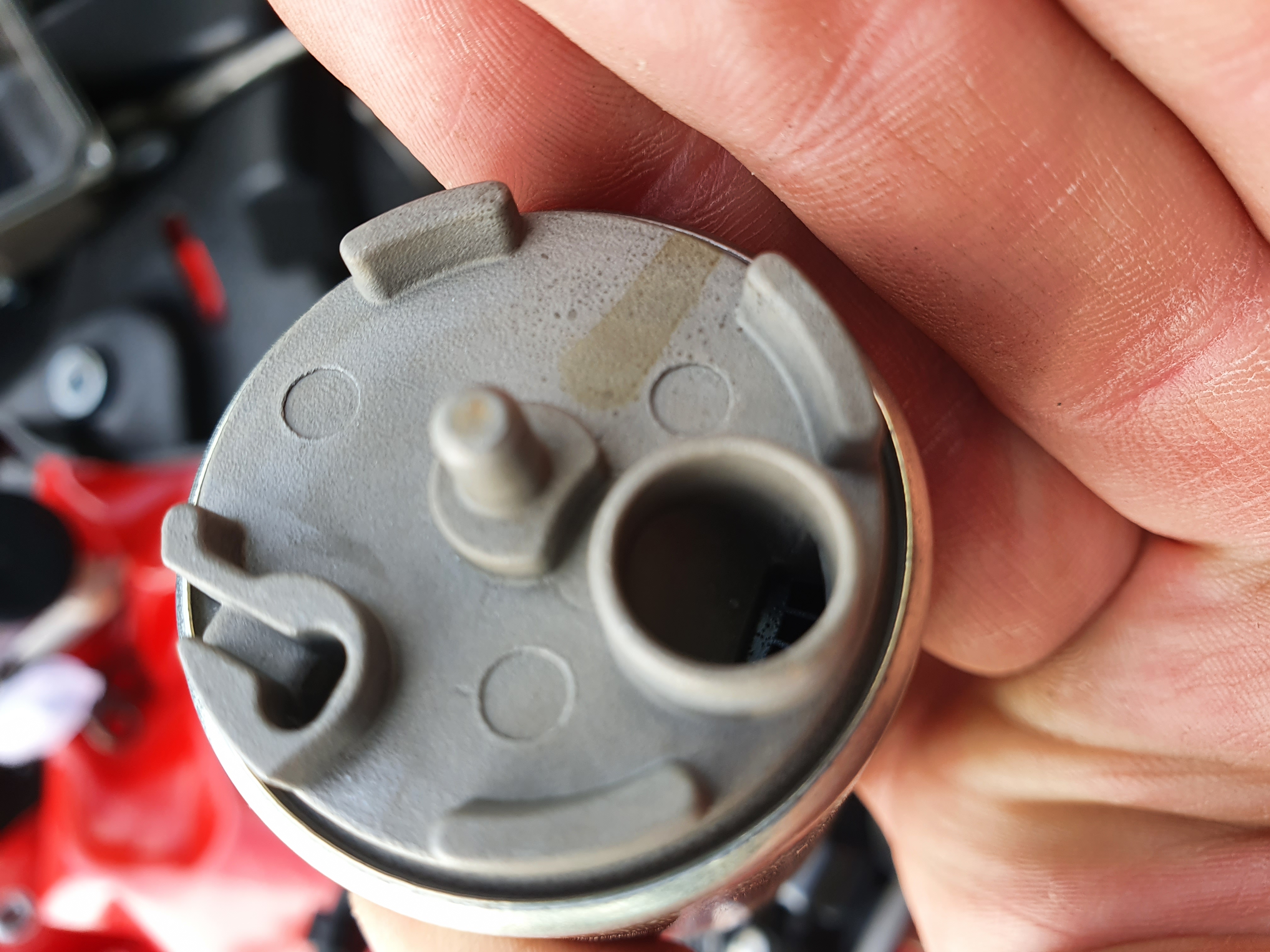

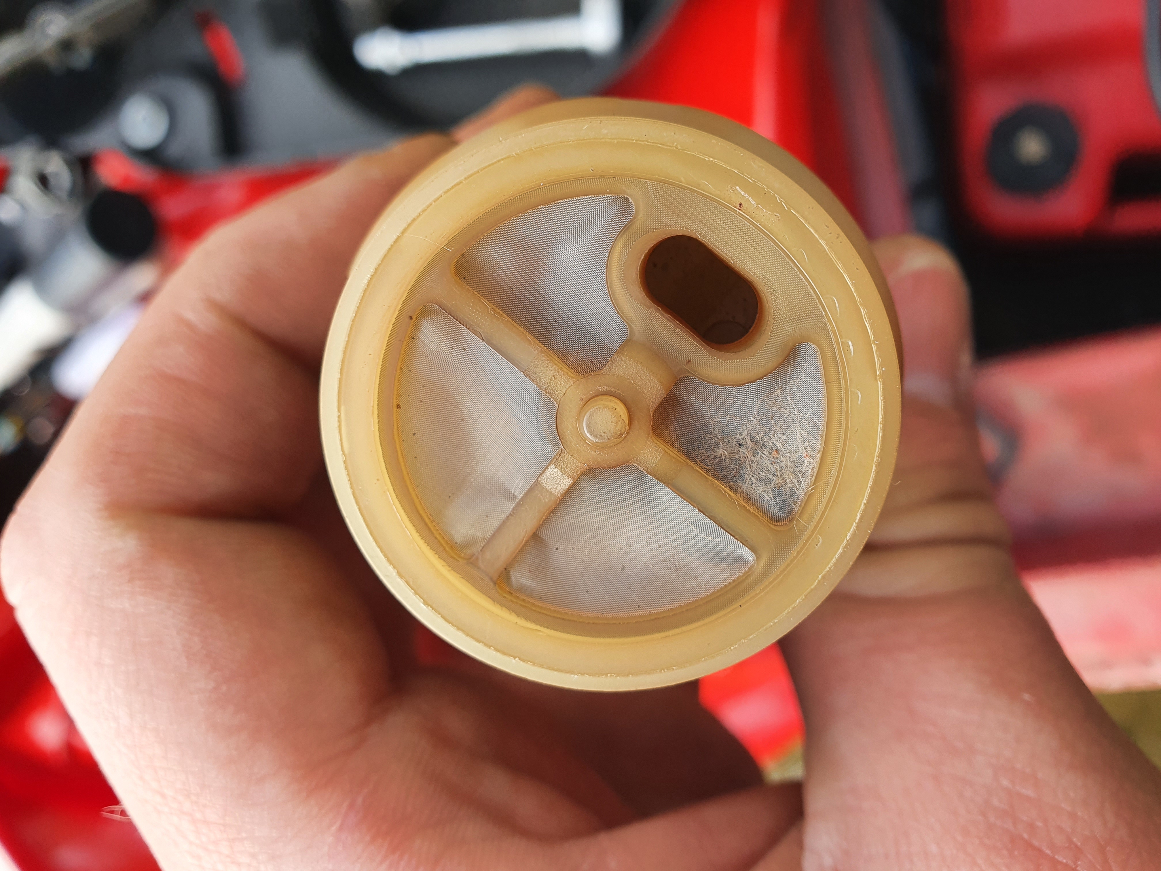

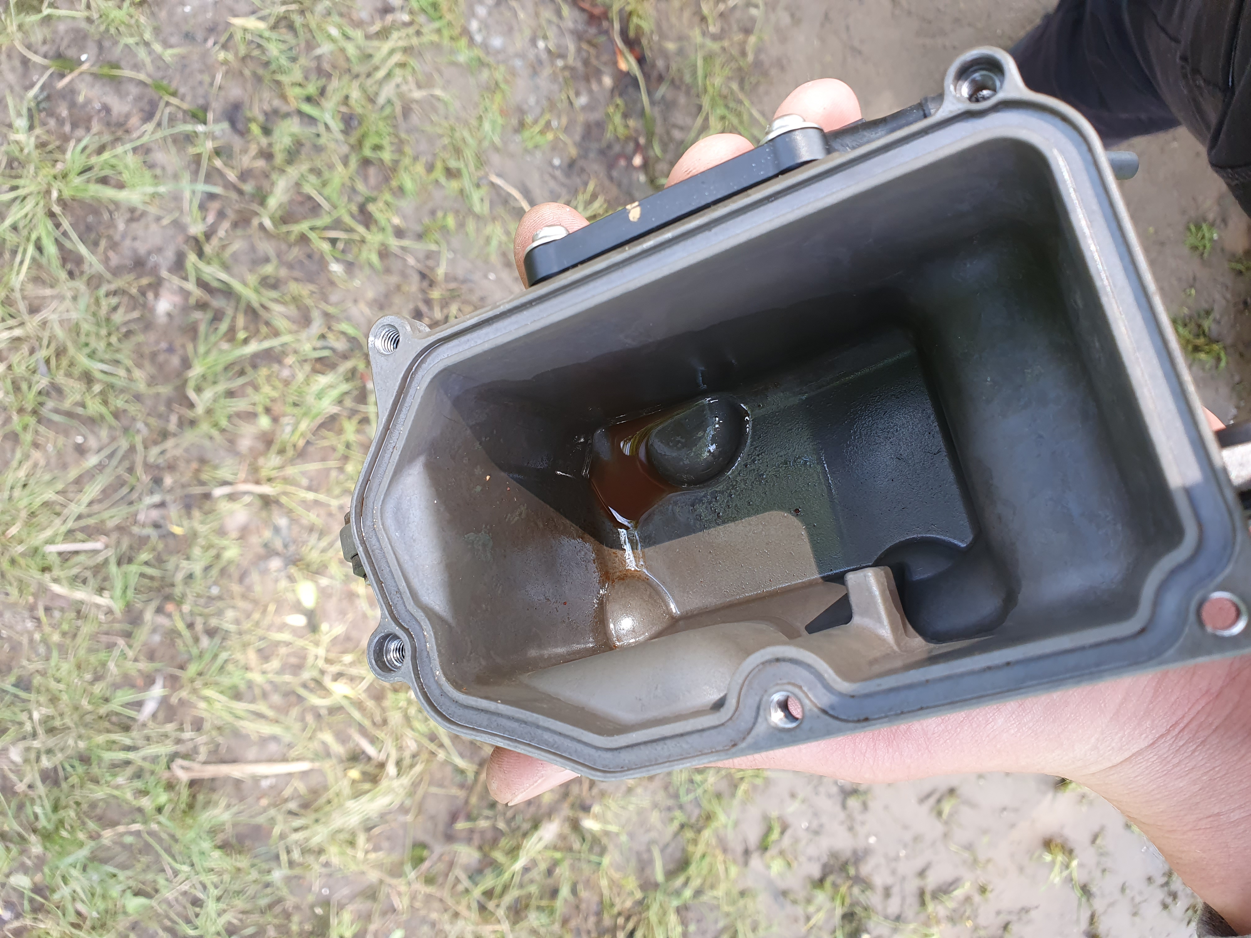

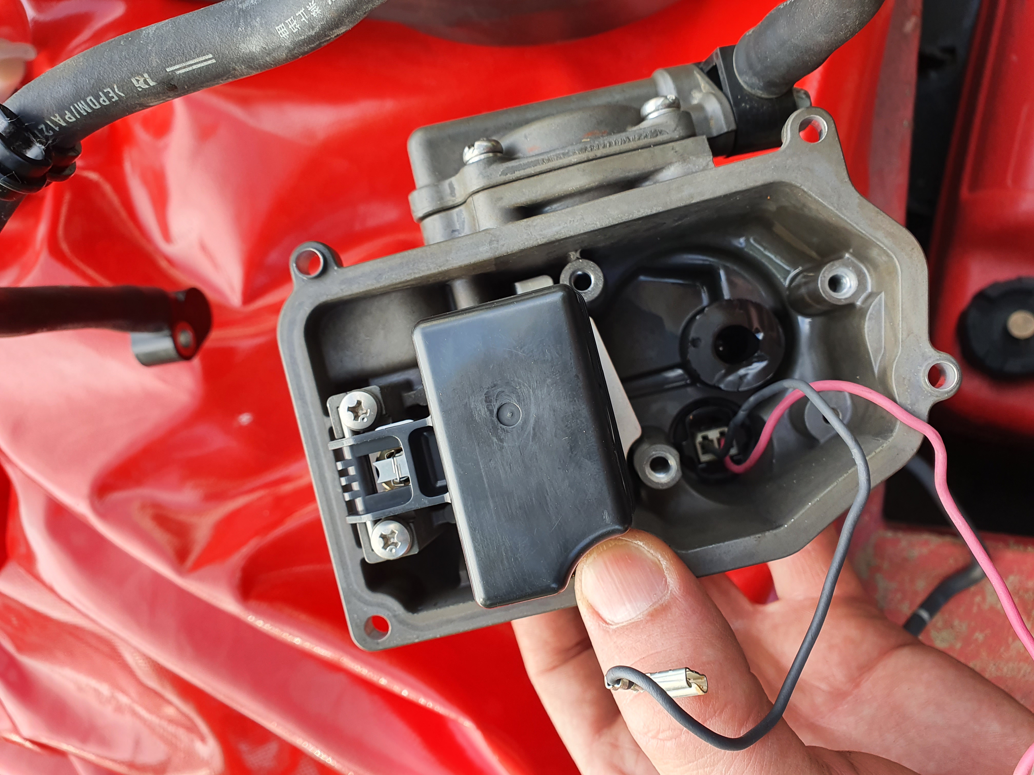

Добрался я до нассоса на фотках всё покажу но приславутой резинки в низу стакана нет!!! Как проверить насос высокого давления на работоспособность?
