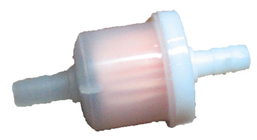

Я имею в виду тот фильтр каторый находитьса межку баком и карбюратором , он идет прозначный в середине типа гармошки
Там больше нет фильтра . Трубочкой с крана прямо на карбюратор, у меня так(может доработка прежднего хозяина?)

Вот такой фильтр стоит там , вот он и пустой почему то .

Допис від Shevron Переглянути допис
Снять кран (придется открутить нижнюю часть кожуха) прочистить родной топливный фильтр.
Уберите нафиг этот фильтр, который мешает самотёком течь топливу и проблемы пропадут.
Если я его уберу то где взять новый шланг такой тогда ??? Того шланга что щас стоит уже не хватит ведь .

Поставьте на соединение штуцер нужной длины и усё.
Уже подсказали, или новый шланг или кусочек трубочки для соединения.
