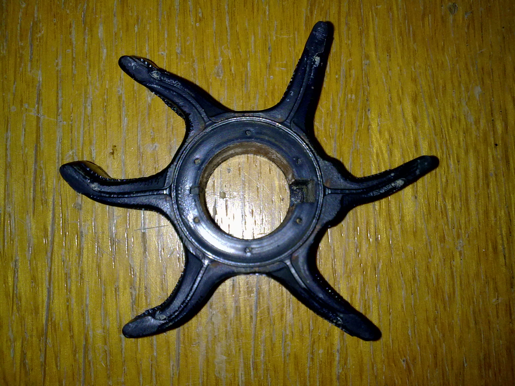

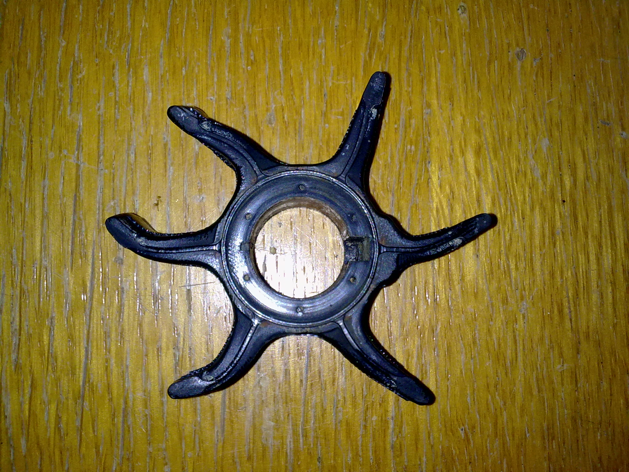

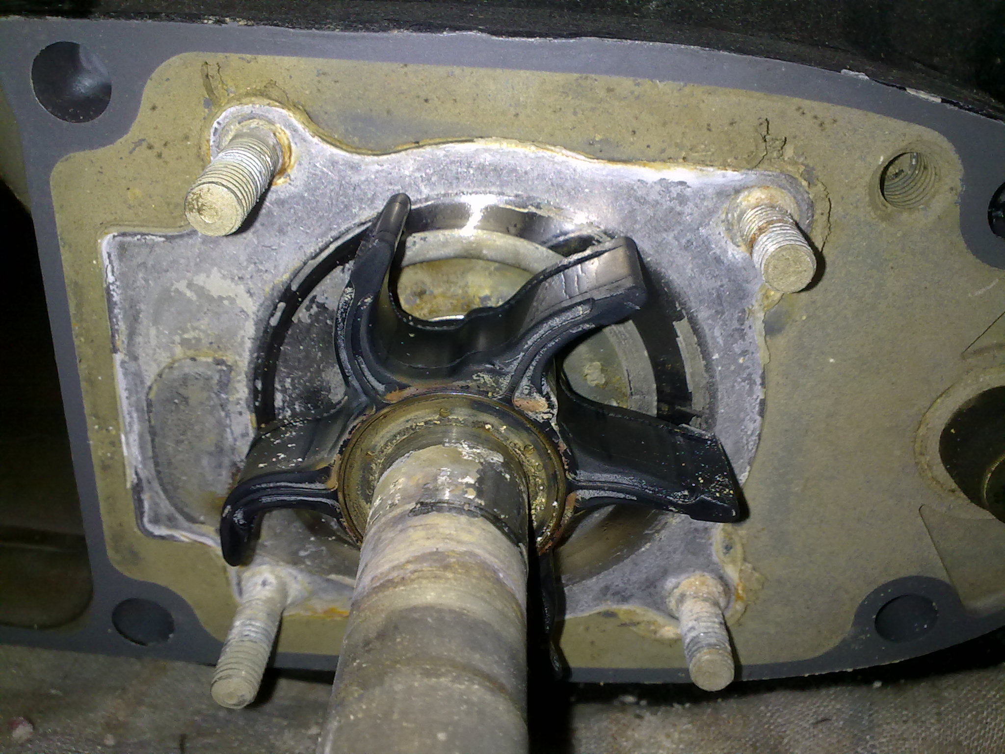

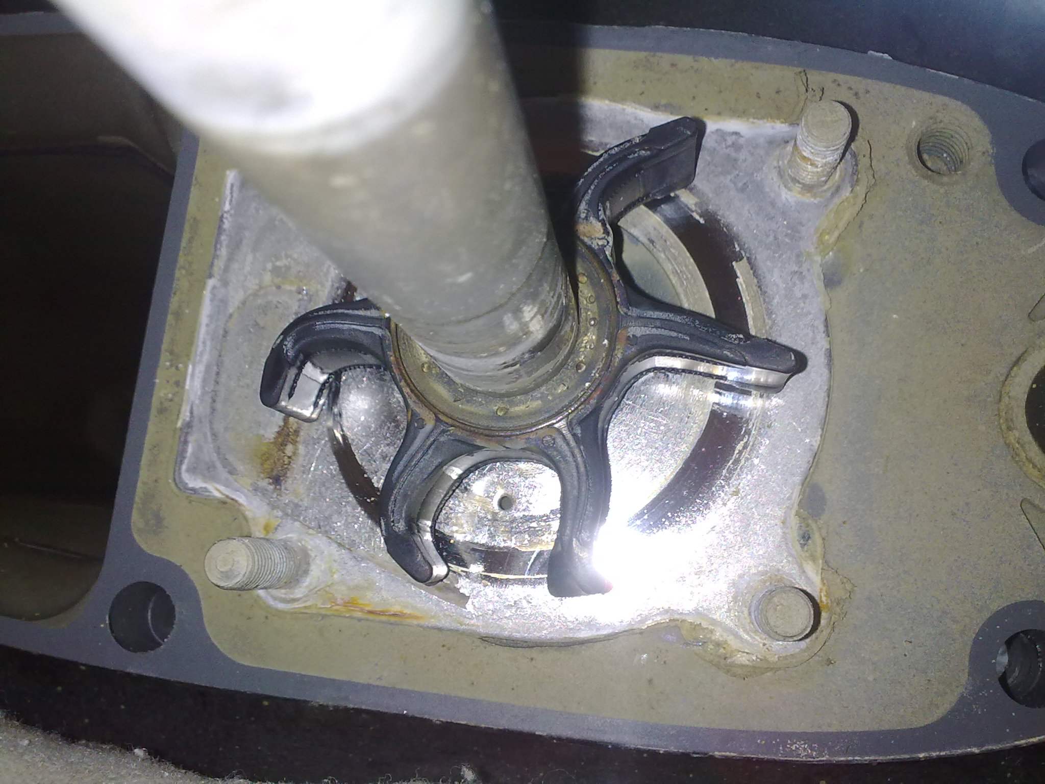

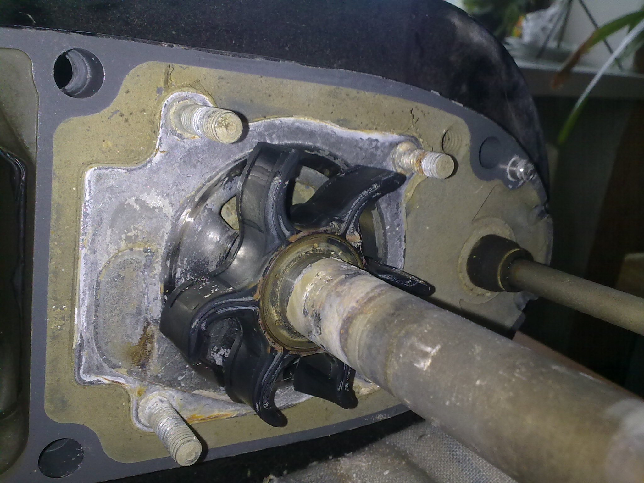

Менял сегодня крыльчатку на своем моторе и был удивлен какую геометрию приняла старая крыльчатка.
Вопрос к специалистам, кто сталкивался с заменой крыльчатки - нормальное ли это положение лопастей и могло ли это влиять на слабую струю воды из контрольного отверстия, позней осенью когда вода ночью была твердая на поверхности, а днем таяла.

Кто то, когда то собирал помпу не правильно. Некоторые лопасти крыльчатки так и остались ,,неправельными,, , это возможная одна из причин слабого напора воды.

сорвать ее наверное не реально , края крыльчатки обчесать тоже не реально , так как бы образовавшийся лед между лопостями крутился бы вместе с ними и с контрольки бы не шла вода если мотор был опущен то в воде он бы не замерз ,а если поднят то вода бы полюбому от туда бы стекла
скорее всего крыльчатку ставили кривые ручки
а сколько она у Вас отработала ?

Данная крыльчатка при сборке была неправильно "закручена",я имею ввиду лопасти,отсюда и геометрия всех лопастей,также падает ее КПД.
При сборке нужно устанавливать сразу правильно и не прокручивать в обратном направлении до полной сборки,чтобы не нарушать правильную установку.

Для самоуспокоения снял редуктор, открутил помпу и не полностью ее снимая посмотрел на крыльчатку, у крыльчатки несколько лопастей находились в противоположных сторонах, видимо при установке моей криворукой (по неопытности) или во время установки редуктора крутил вал, то в одну то в другую стороны.
В общем поставил правильно крыльчатку, тут же установил редуктор на место, завел двигатель и струей смыло моего напарника, который стоял на ее траектории.
Оказывается все дело было в неправильно установленной крыльчатке, так что не радужные перспективы проведения майских праздников в городе, после неутешительных диагнозов, отошли на задний план.
