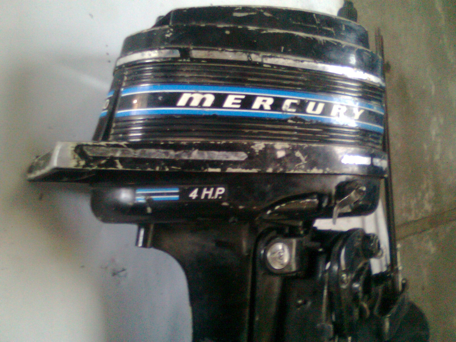

Дружбану достался мотор времен царя гороха, со снятым редуктором, редуктор разморожен, нет винта, корпуса крыльчатки, т.е. был бы корпус можно было бы заниматься и сваркой редуктора.
Ищу редуктор или корпус крыльчатки в сборе и винт. Год выпуска неизвестен, предположительно 80-90г.

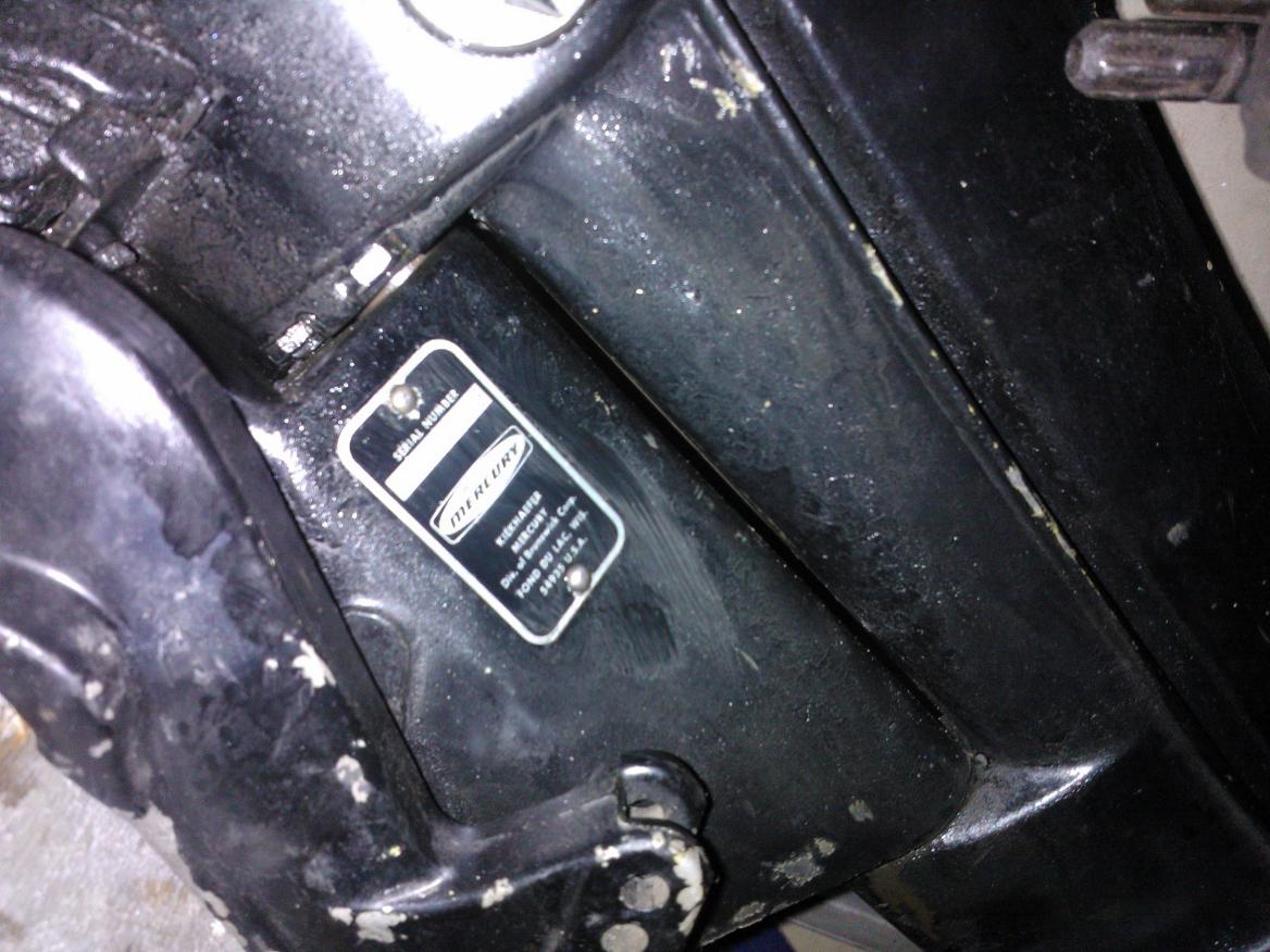

Обследовал я этот моторчик, первым делом помыл его бензином , на голове появилась родная черная краска, нашел даже пломбу на картере. Заглянул в цилиндр через свечное отверстие, царапин нет, люфтов по шатуну тоже, давление не мерил но по приложенному усилию к стартеру похоже что нормальное. Решил его кратковременно запустить, груши с коннектором под рукой не было, подвел бенз самотеком, завелся с первого раза
Короче, клиент скорее жив, чем мертв, надо только ноги прикрутить. На днях поеду к alexwas за железом.

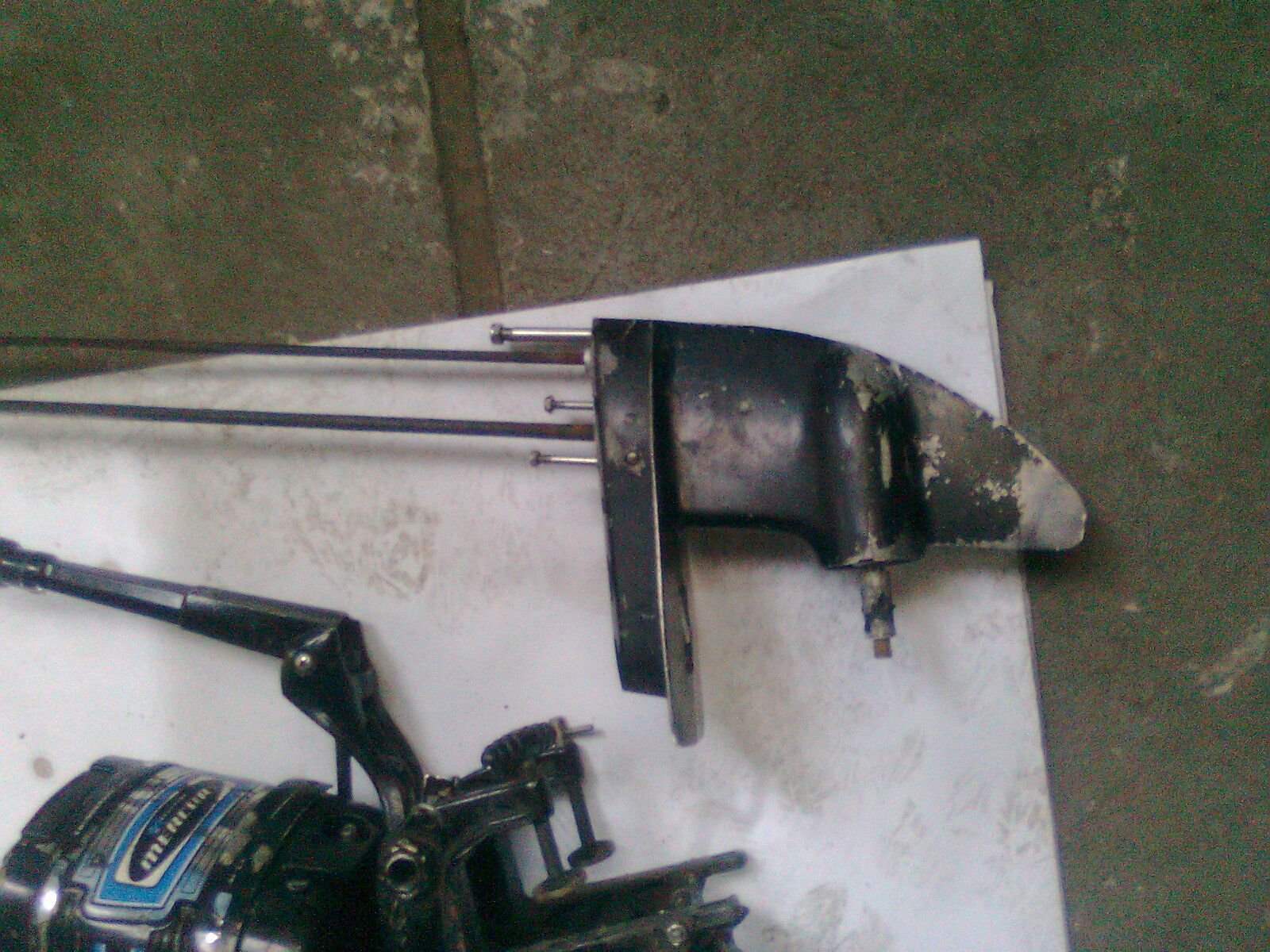

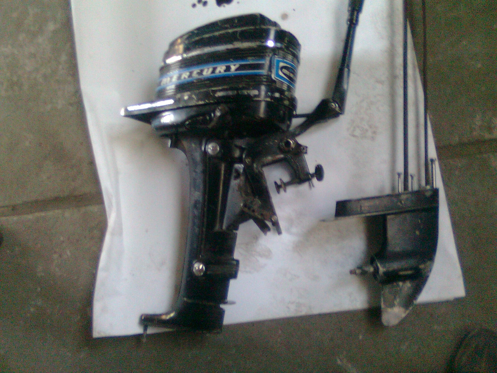

Начал восстановление мота, изготовил съемник для корончатой гайки, мой редуктор осторожно в пресу расколол, ему и так капец, так было удобнее разбирать
Пришлось разбирать редуктора, на моем вал включения длинный, на Сашиных - короткие, на одном даже кулибин какой то переделал входной вал со шлицов на квадрат. Продефектовал то что есть на редуктор, надо крыльчатку, комплект из трех сальников (на входной, гребной и вал включения скоростей) .
Кто знает как он хоть обзывается, кроме меркури 4л.с., а то трудности возникают с подбором РТИ.
Осталось немного времени, так я потихоньку колхоз удалять стал, скоро будет установлена оригинальная ручка переключения скорости, катушка и заглушка центральной гайки кикстартера (еще раз спасибо Саше alexwas)
Есть вопросы, газ на румпеле, должен сам возращатся? Как глушить мотор? (кнопки и чеки нет, на корпусе лишних отверстий нет) Воздушной заслонкой? Чеку приколхожу обязательно, интересно как в оригинале.

в оригинале видимо как на ветерках, глушение происходит уводом зажигания в "позднее"... соотв никакого "автовозврата" , проверить просто, если при "возврате" газа после закрытия закслонки карба в ноль зажигание продолжает двигаться то то так оно и есть. если пользовать только румпель то вполне удобно, если будешь городить дистанцию - надо делать электрическую глушилку...

Посмотрю спасибо! На румпеле, на конце ручки фрикцион есть, я и подумал что она сама возвращаться должна. На моторе близнеце Саши, есть заводское отверстие в поддоне с остатками кнопки и надписью "стоп". У меня такого нет.
Я на метле пару раз ходил - не понравилось , поэтому туплю в эксплуатационных моментах.
А с этим вопросом кто то поможет? А то даже звонить продавцам з.ч. стыдно, предвижу диалог "Мне на машину колодки надо. А какая машина? Зеленая..."

Звони. расскажу особености крыльчатки, где РТИ, где ,,стоп,,.
