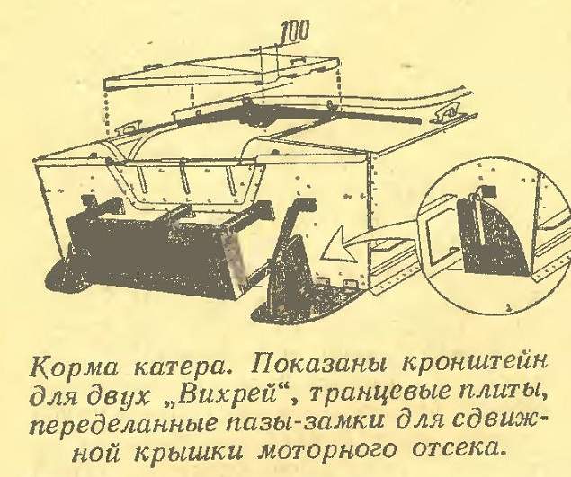

Грубить действительно не нужно. Идея выносного транца под спарку не нова и опыт такого исполнения можно легко найти в интернете. Пример на фото.
А вот осуждать чужие идеи не владея предметом досконально... ммм.... не красиво.

Ссылка? Еще раз более подробно: Справочник Новака по катерам... 1979 год. стр. 138.
Транец под спарку. А что тут удивительного?
