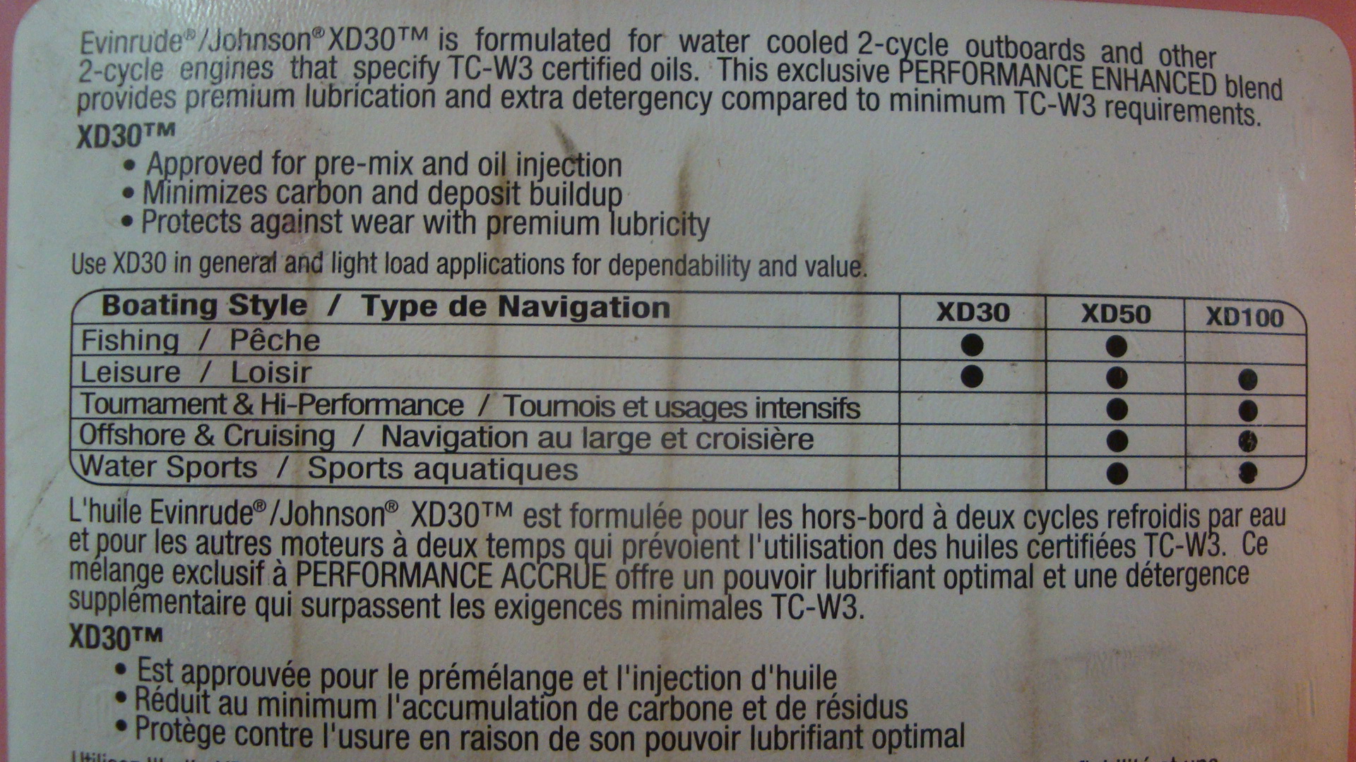

Стало интересно про эти моторы. погуглил .
" ...Свечки дороги и вкручивать их надо с учетом угла поворота электрода (метка) ..."
очень интересно, но действительно "дядя" на среднестатистическом сервисе может не знать эту тонкость которя может привести к некоректной работе мотора.
"...Оригинальное масло на E-TEC трёх видов ХD-30, ХD-50, XD-100. Самое дешёвое ХD-30(1400р-4 литра),самое дорогое ХD-100(2700р-4-литра),каждое рассчитано на определённую эксплуатацию (фото). Допускается использование масла с маркировкой ТС-W3 любых производителей, сам правда ни разу не пробовал, не довелось , но с собой было всегда. Масло прописывается в мозги)
тоже интересно, МАСЛО НАДО ПРОПИСЫВАТЬ В ЭБУ
"...Давление на впрыске около 2000 бар. Хитрый поршень, хитрая камера сгорания и т.д..."
ну тут понятно - высокотехнологичный впрыск, я когда то крутил гайки в Mitsubishi Pajero Pinin с непосредственным впрыском, но там 4т. .

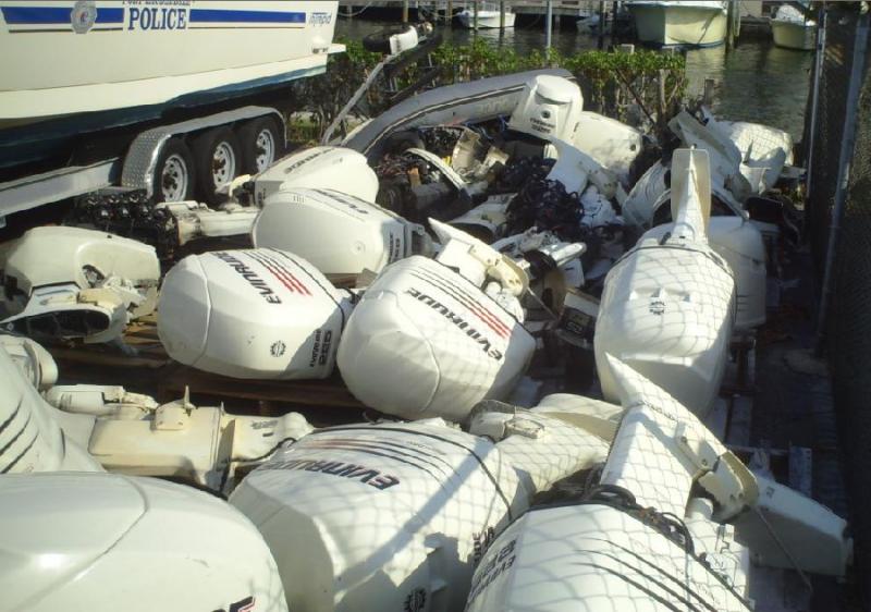

Немного для развлекухи фота номер два . Но зараза жеж красивый
ЗЫ все цитаты взяты с катера ру.

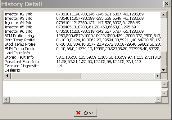

Нужно следить за чистотой топливной системы,системой охлаждения,в этом моторе даже ЕММ (блок управления) имеет водяное охлаждение (канал имеет маленькое сечение и может забиться мусором,в итоге бывает блок выходит из строя, неремонтопригоден,требует замены б/у 500-1000у.е.),мотор "умный" - сам себя консервирует на зимний период,при использовании масла ХД 100 возможна работа мотора несколько часов без масла в системе ( правда мотор ограничит обороты ),топливные форсунки не проверить на автомобильных стендах ( могу ошибиться,но питание на форсунки подаётся около 50 вольт ),где-т о читал инфу, что каждая форсунка имеет свой серийный номер и на заводе подбираются форсунки по идентичным параметрам ( в блоке ЕММ прописываются их серийные номера, сам лично не проверял,достоверность этой инфы не гарантирую),возможно продиагностировать многие параметры мотора ( купил диск с диагностикой и шнуром за 80 у.е. - установил на ноут и смотри хоть каждый день), сколько работал мотор,колличество циклов пуска мотора,сколько работал ЕММ,Графики тепературного режима двигателя, блока ЕММ, проверка форсунок,колличество циклов консервации,перегревов,зафиксированные случайные и твёрдые ошибки,и много другого.очень подробно и красиво!!! 150 с индексом НQ рвёт на ухнарь 175 Сузуку,150 Хонда нервно курит в сторонке, на крейсерской скорости 45-50км/ч расход топлива меньше чем у 175 Сузуки.Вообщем мотор достойный внимания,только обязятельна диагностика компьютерная и осмотр топливной системы и системы охлаждения ( со снятием патрубков и тщательным осмотром каналов охлаждения и топлива из патрубков между фильтром и форсунками ), свечи менять только с маркером - напротив бокового электрода, свечу нужно вкрутить так чтоб топливо при распылении форсунки не попадало на боковой электрод т.е. боковой электрод длжен в идеале быть с противоположной стороны от форсунки, в противном случае мотор не будет работать "ровно" и "уравновешенно". При резком старте мотор буквально взрывается и можно не удержаться за поручни и штурвал, типа "формула-1".При эксплуатации мотора 125 часов нет замечаний и вопросов,с удовольствием "пьёт" любое топливо, только обязятельно чистое,заправлять желательно-обязательно через самую мелкую сетку.При минусовой температуре обязательно использовать масло ХД 100 (его расход раза в 2 меньше чем ХД 50 при условии,что ХД 100 прописано в блок управления ЕММ).Вот где-то так.

А как софт диагностический называется?

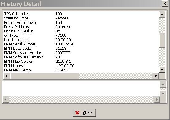

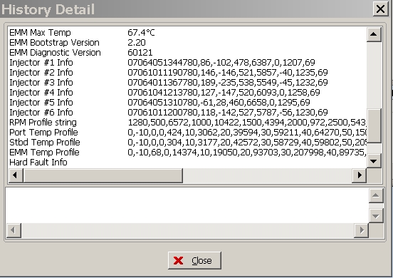

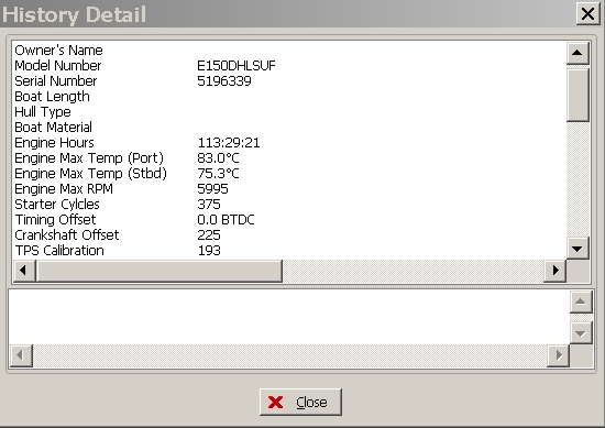

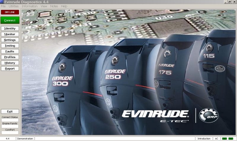

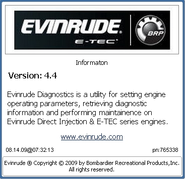

Вот скрины с компьютера,если интересно можете просмотреть историю диагностики и параметры которые диагностируются,я думаю наглядно и познавательно, в силу небольшого кол-ва моторов Е-ТЕС не слыхал чтоб кто-то корректировал пробег в этих ЕММ, в отличие например от Ямахи, где делают любые корректировки.
С помощью этой диагностики вы при наличии интернета можете отправить файл диагностики в сервис или дилеру.который оперативно сделает вывод о состоянии двигателя,зафиксированных неполадках и возможно даст рекомендации об их устранении,если конечно у вас есть "на примете" такой сервис.Я считаю это очень удобно и поможет решить иногда некоторые проблемы которые могут возникнуть при эксплуатации Е-ТЕС.
Короче "волка бояться - в лес не ходить",а мотор достойный - даже очень!!!
