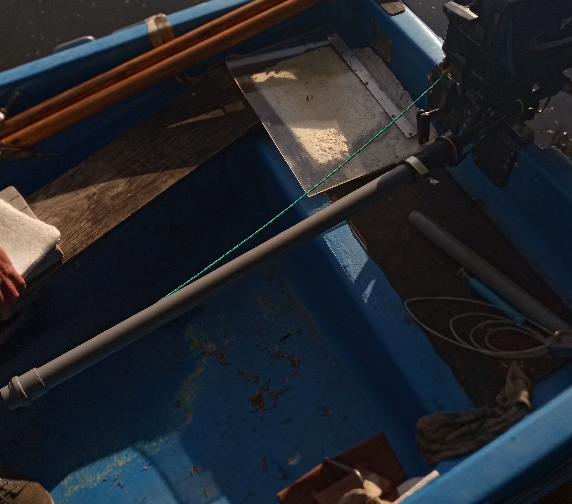

Добрый день. Необходим удлинитель румпеля для Parsun 2.6 (2-х тактный). Кто использовал — подскажите модель. Т.к. вместо полноценной ручки газа стоит кольцо — не могу понять как удлинитель устанавливать. Если я зафиксирую на ручке, то газ работать не будет, а это меня не устраивает. Если жестко крепится к кольцу газа — не разломает ли его удлинитель?

канализациюнная трубка ...и хомут. Там раструб с резинкой как раз на ручке вращается, а кольцо растубом сжимается. Раструб можно разрезать ножевкой чтоб как цанга получиллсь
увижу соседа на воде сфоткаю.

Допис від 2093306 Переглянути допис
......и да.
игла карбюратора с завода высоко заштифтована.....второе деление с верху самое оно....так было и на Ямахе 2 и на Парсун 2.6......нужно иголку опускать.
А как себя игла проявляет? Мотор купил в прошлом году отработал часов 11 (только обкатку прошел), но все устраивает. Работает ровно, заводится легко, расход радует.
ЗЫ С удлинителем будет плавать ребенок (10 лет) - хотелось бы конструкцию понадежнее, чтобы на ходу ничего не рассоединилось, не заклинило и не отпало.

увидал, сфоткал )))

Надо научить ребенка правильно выходить на глиссер.
И труба не понадобиться.
Если лодочка сильно стремная - перенесите бак в нос.
Пусть ездит нормально без канализации.

2093306,
ну а чё!?дёшево!надёжно!практично!почему бы и нет!
