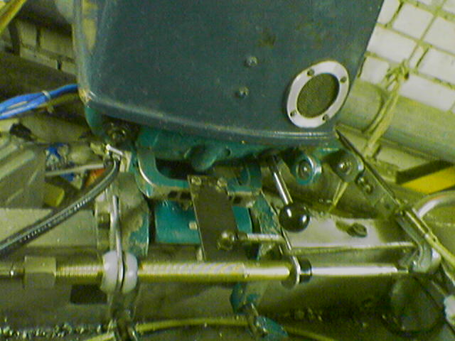

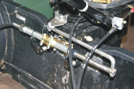

Вот примеры.

Спасибо Руслан!
Примерно так себе и представлял.

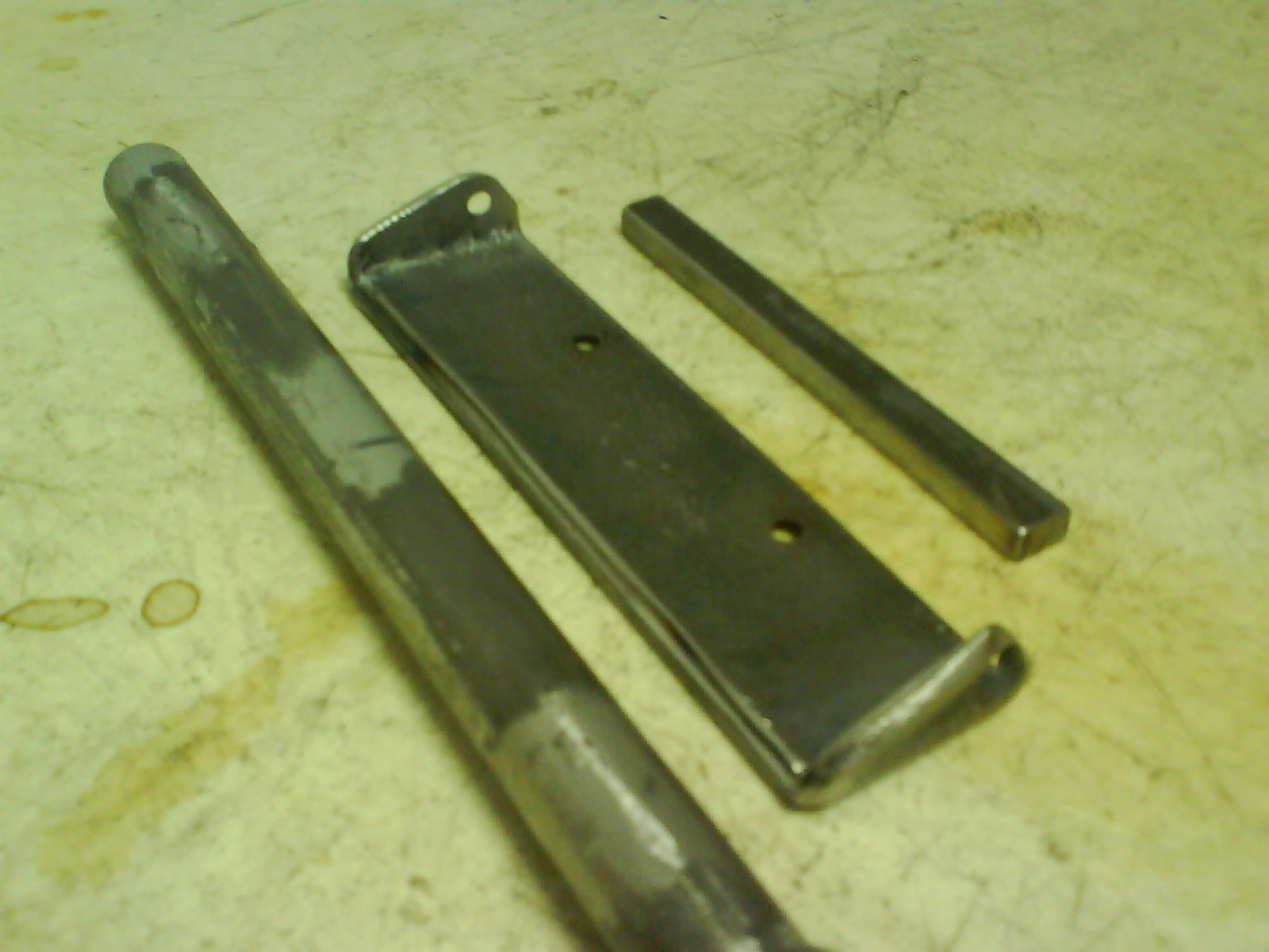

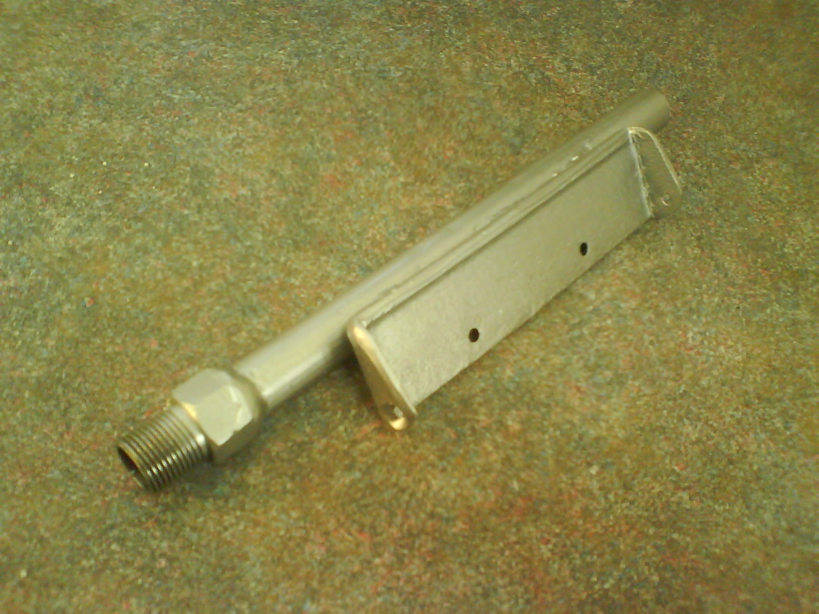

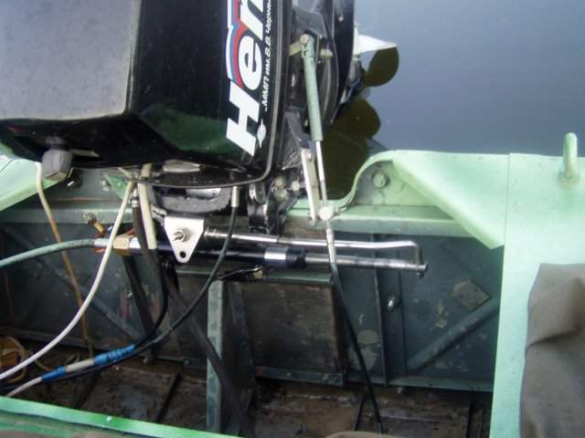

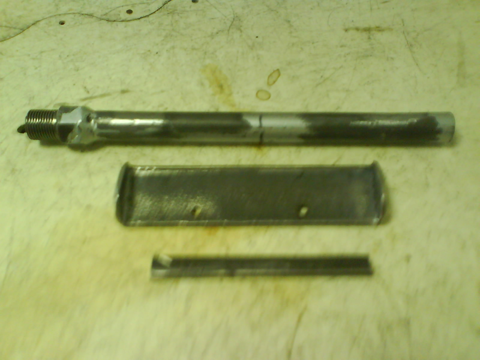

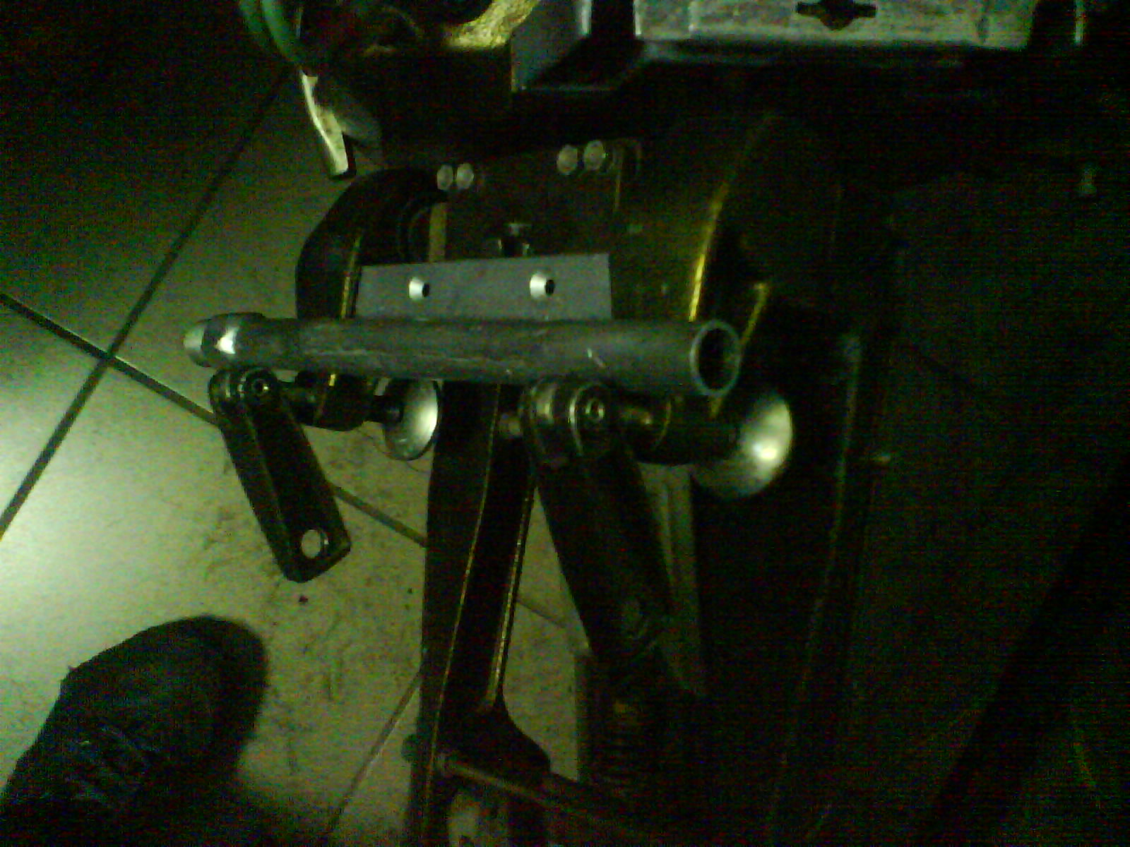

Изготовил простую и надежную конструкцию крепления рулевого троса к мотору Вихрь. Состоит из трех деталей соединенных между собой электросваркой.

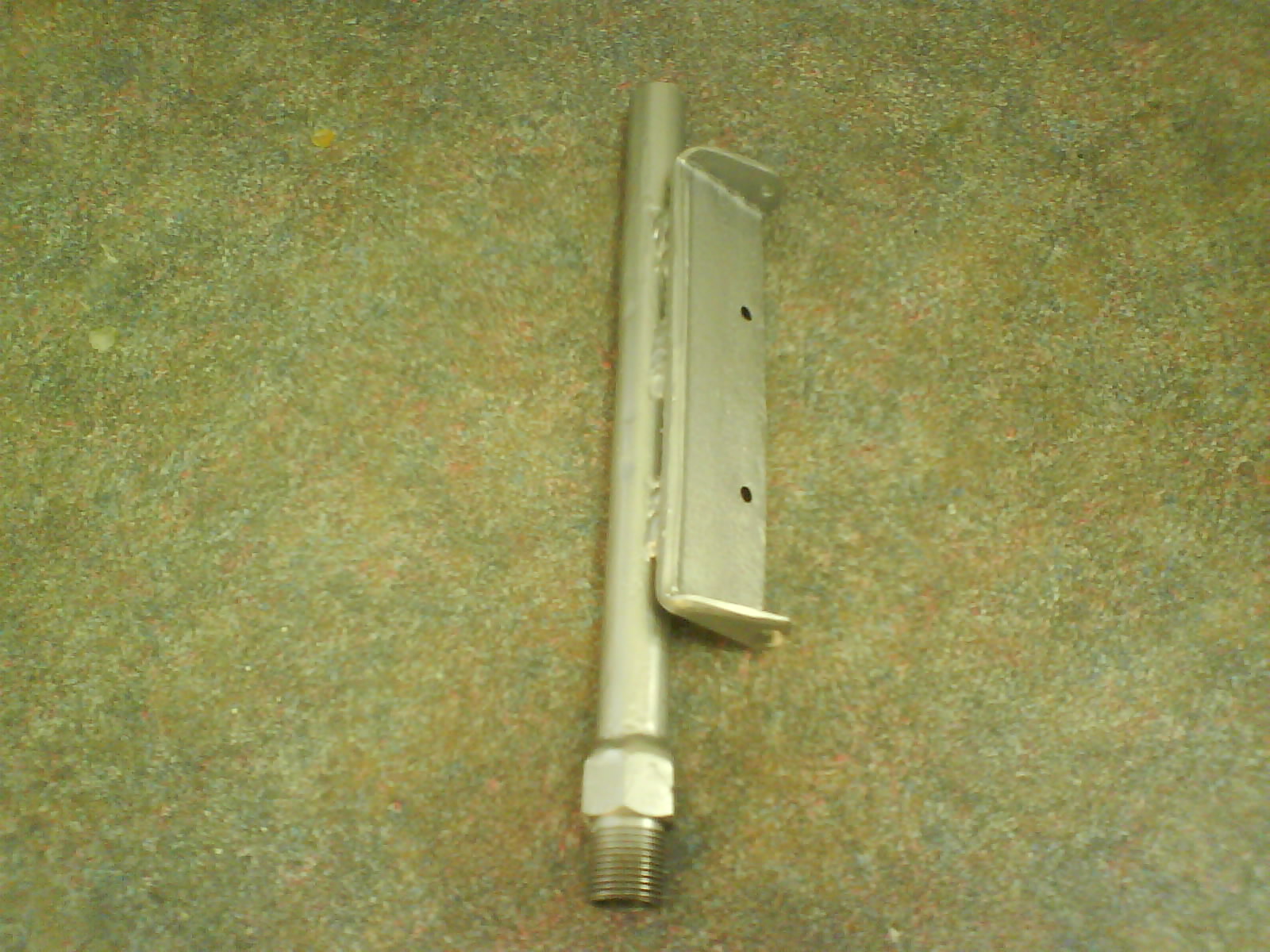

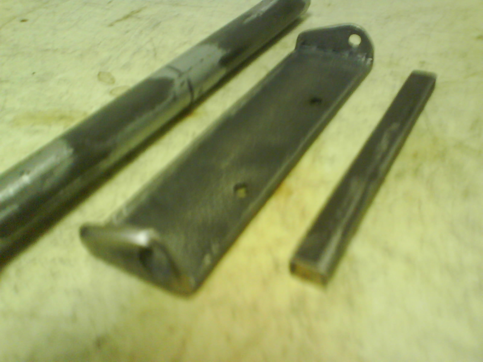

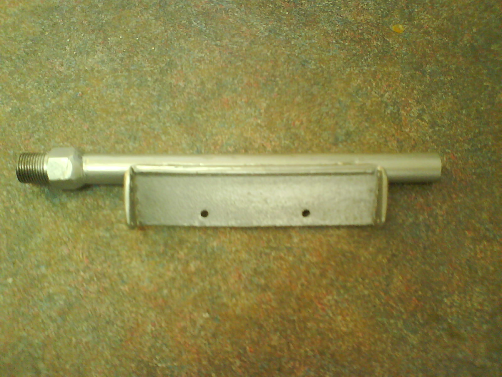

Пластина,трубка,переходной брусочек соединяющий пластину и трубку.Края пластины загибаются и обтачиваются по форме углубления в струбцине для четкой фиксации.

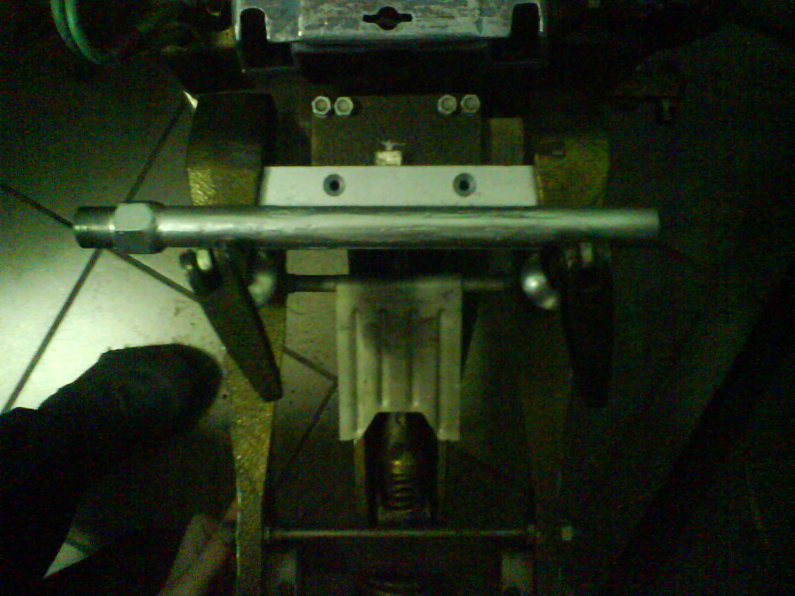

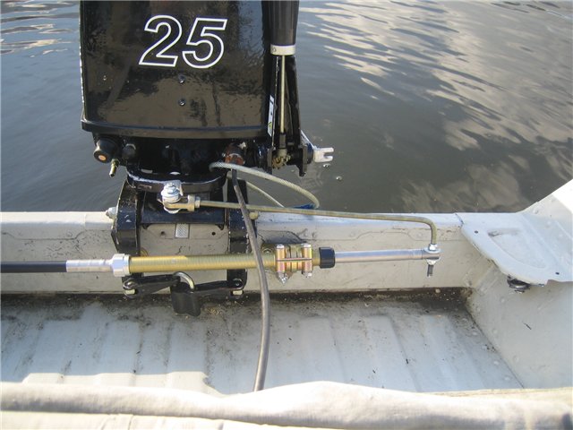

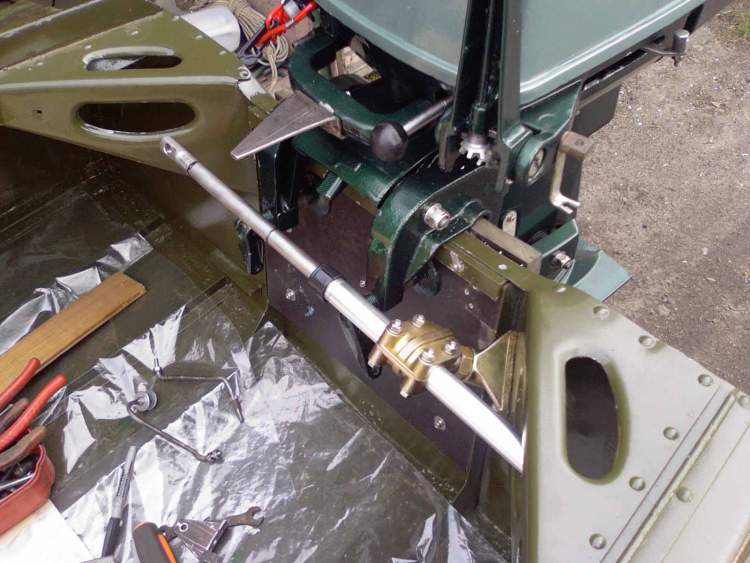

Устанавливается просто.Откручиваем одну струбцину,вставлаем в углебление и ставим на место снятую струбцину.Откидке мотора не мешает.Может пригодится кому нибудь!
