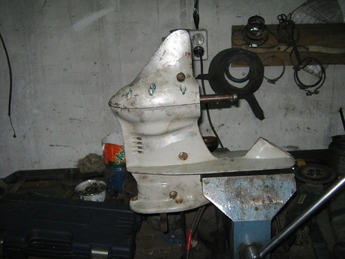

Токо от напора винта.
и по моему от потока нагнетаемой воды через забор при скорости
Назва:  0_64b31_c77453ad_L.jpg
Переглядів: 1339
Розмір:  53,3 КБ
