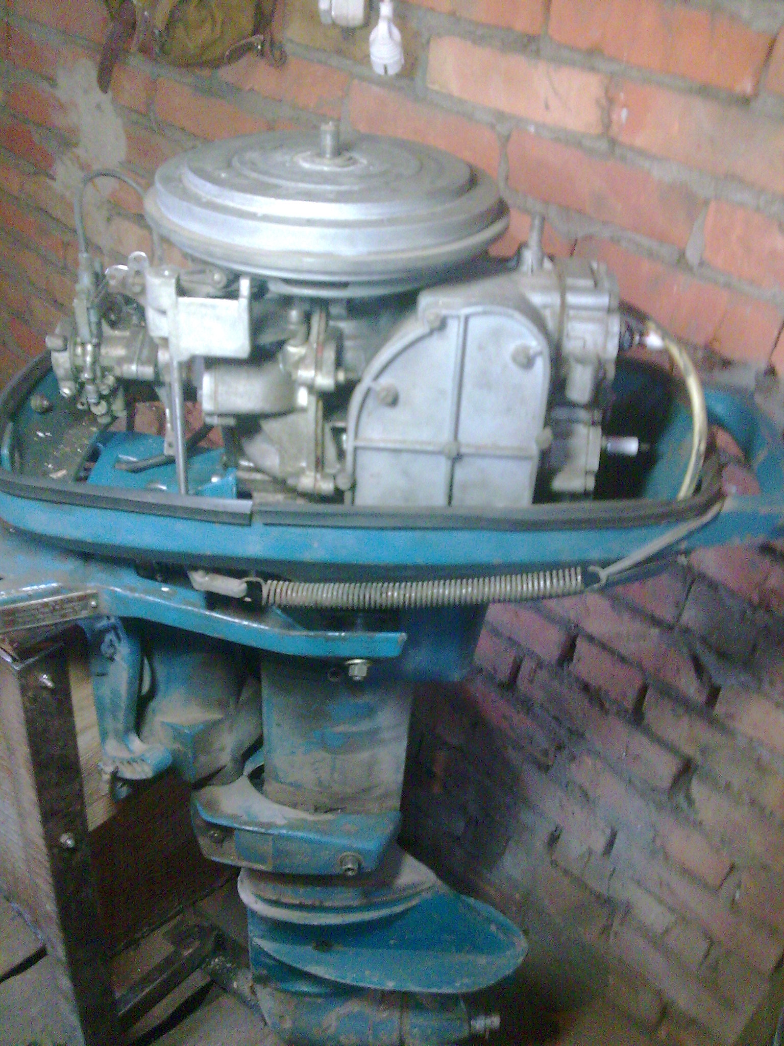

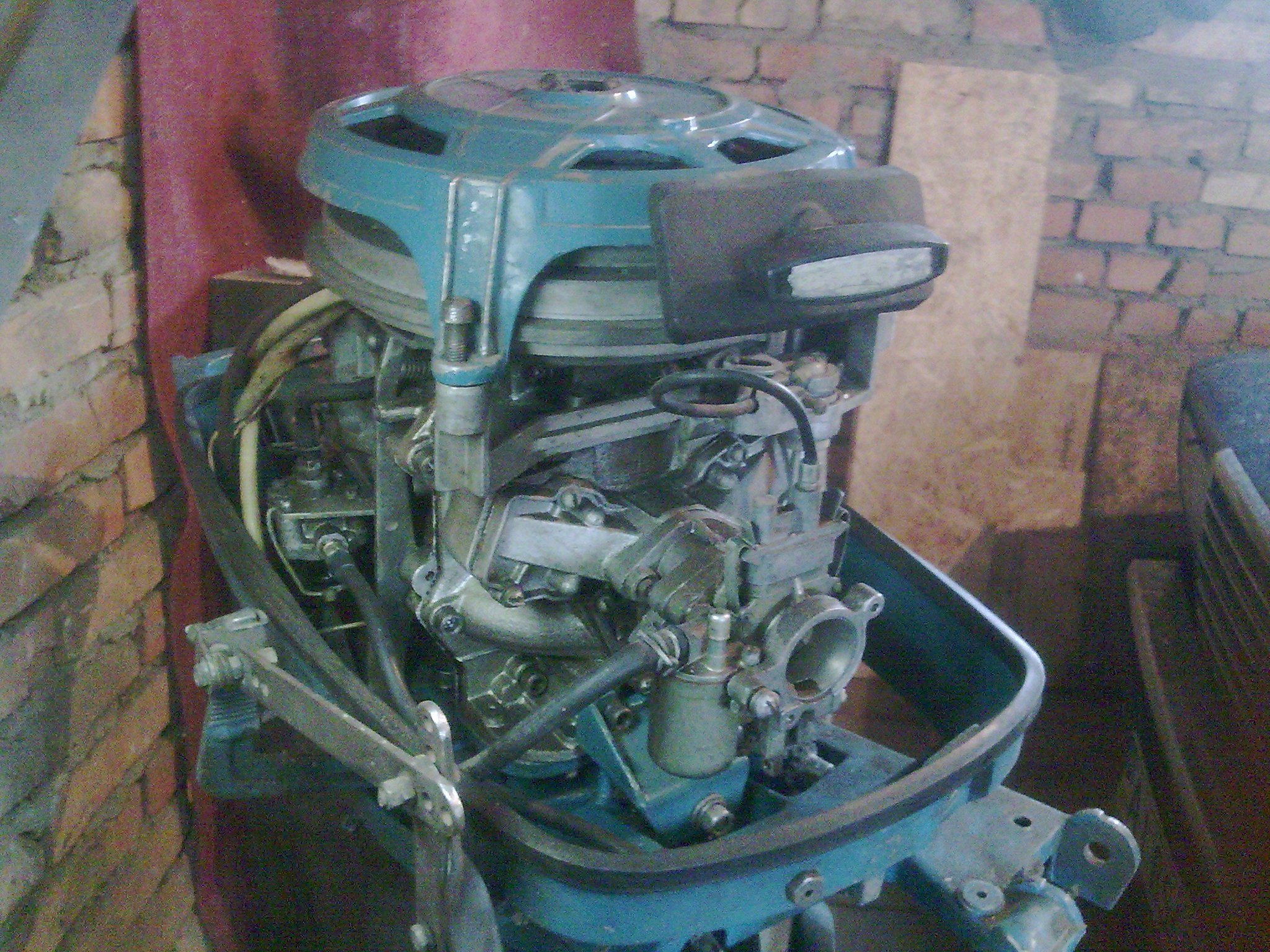

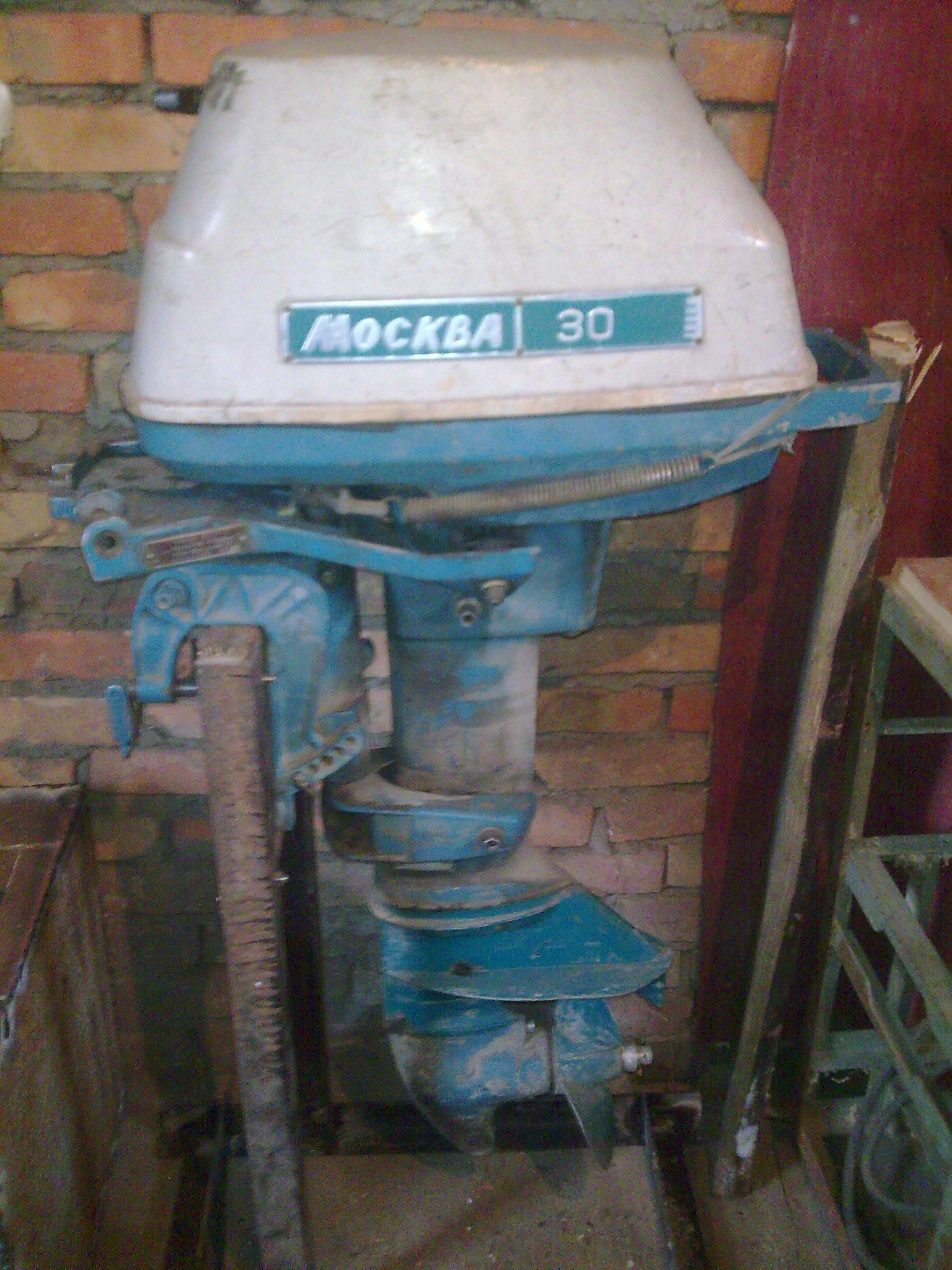

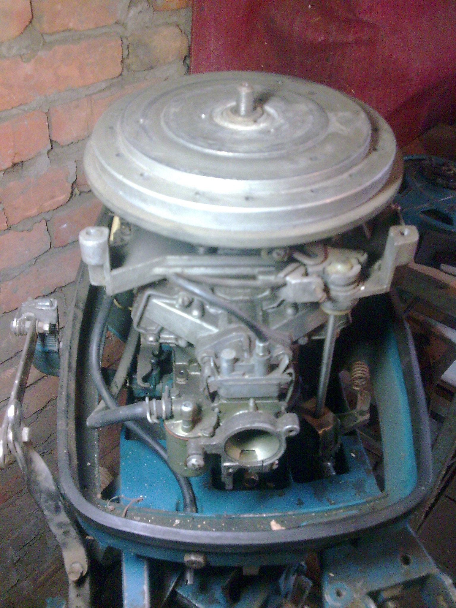

Вот такой моторчик. 1972 года. Внешнее состояние неплохое, что внутри пока неизвестно. По словам продавца, последние лет 10 на воде не был, а до того эксплуатировался очень мало...

Ух, аж так серой реально запахло в воздухе, Люцифер послал демонов проверить, неужели кто то превзошел Вихрь

Да статья действительно хорошая. Вот думаю с чего начать... Все знакомые которые сталкивались с Москвой говорят, что просто необходимо ставить электронное зажигание... Хотелось бы попробовать завести мотор, но одна люлька оборвана, придется снимать маховик, да и свечи непонятно какие стоят (как мне сказали на Москву нужны жигулевские свечи с короткой резьбой). Кто что скажет по этому поводу?

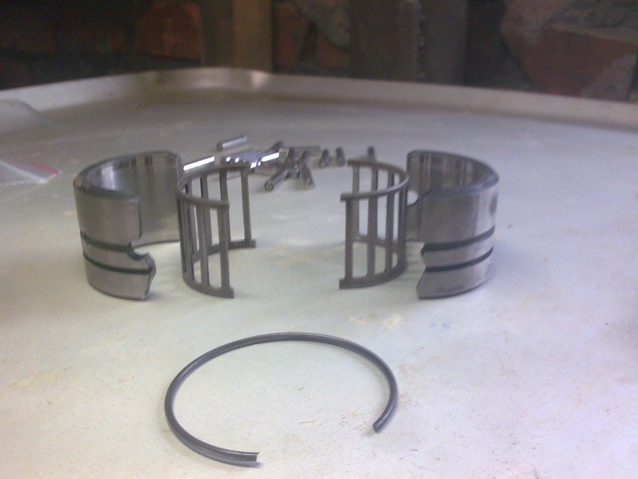

Наконец то дошли руки до мотора, не без труда разобрал, некоторые болты пришлось высверливать. Сразу появился вопрос: обойма среднего подшипника коленвала разломана на две части и стянута кольцом, так вот я не пойму, он такой и должен быть или ему уже писец, а если писец, то как его заменить? только вместе с коленвалом?

Да, так и должно быть. иначе подшипник на среднюю шейку коленвала не порставить.
По такому же принципу сделаны разборными и большие шейки шатунов.
