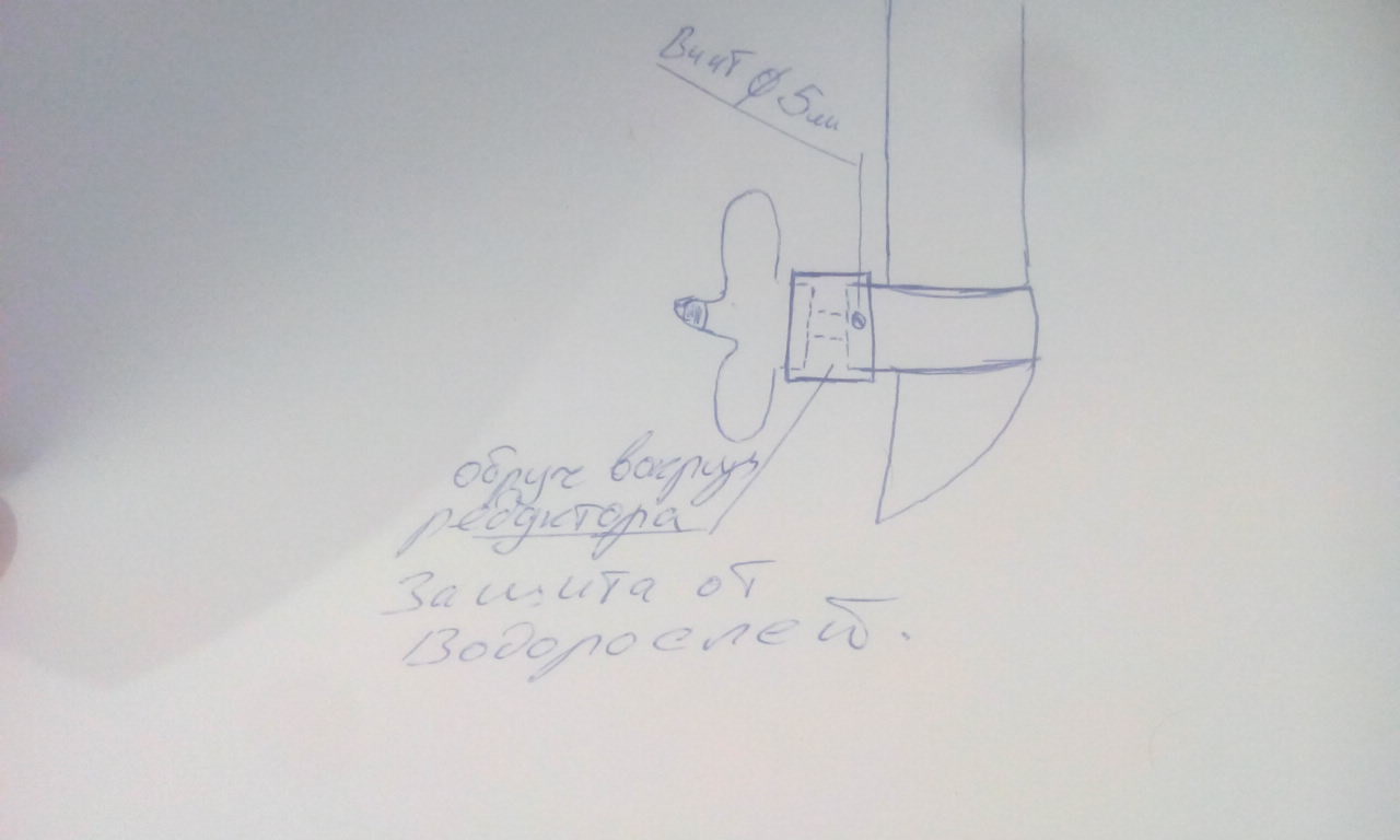

Сильно не замарачивайся:1-зажигание, 2-спилить головку на 1мм, 3-между корпусом редуктора и винтом пластина 2см,чтобы на 2-3мм она накрывала винт (про водоросли забудеш).

непонял о пластине как ето ? есть фото?

Вот эта пластина-обручЩоб збільшити малюнок, клацніть по ньому
Назва:  IMG_20170219_164701.jpg
Переглядів: 879
Розмір:  101,3 КБ
ID:	129292 весь прошлый сезон по водорослям мотор отработал что" мясорубка"
Востаннє редагував Иванович: 19.02.2017 о 17:23.
Иванович зараз поза форумом   Відповісти з цитуванням
Старий 19.02.2017, 17:30   #58 (permalink)
Псевдо: александр
Звідки Ви: Київ
Карапь: бот
Дописи: 99
Сказал(а) спасибо: 22
Поблагодарили 10 раз(а) в 9 сообщениях
Типово Re: ветерок 8 с ветерка 12
Допис від Иванович Переглянути допис
Вот эта пластина-обручДолучення 129292 весь прошлый сезон по водорослям мотор отработал что" мясорубка"
все понял читал гдето о такой доработке! токо там ета втулка была в ровень с вентом и редуктором

и еще...то кольцо на траву почти не влияет, но сальник гребного валика защищает от шнуров,лески, шнуров сеток и другой гадости ...ну и намотавшуюся траву легче скидывать, не попадает между редуктором и винтом, в совокупности с мелководным упором при небольшой скорости движения по траве намного лучше, чем без них.
Всё правильно кольцо крепиться плотно к редуктору и обязательно на2-3мм накрыть винт. Всю траву винт сам с себя сбрасывает. Проверенно.
