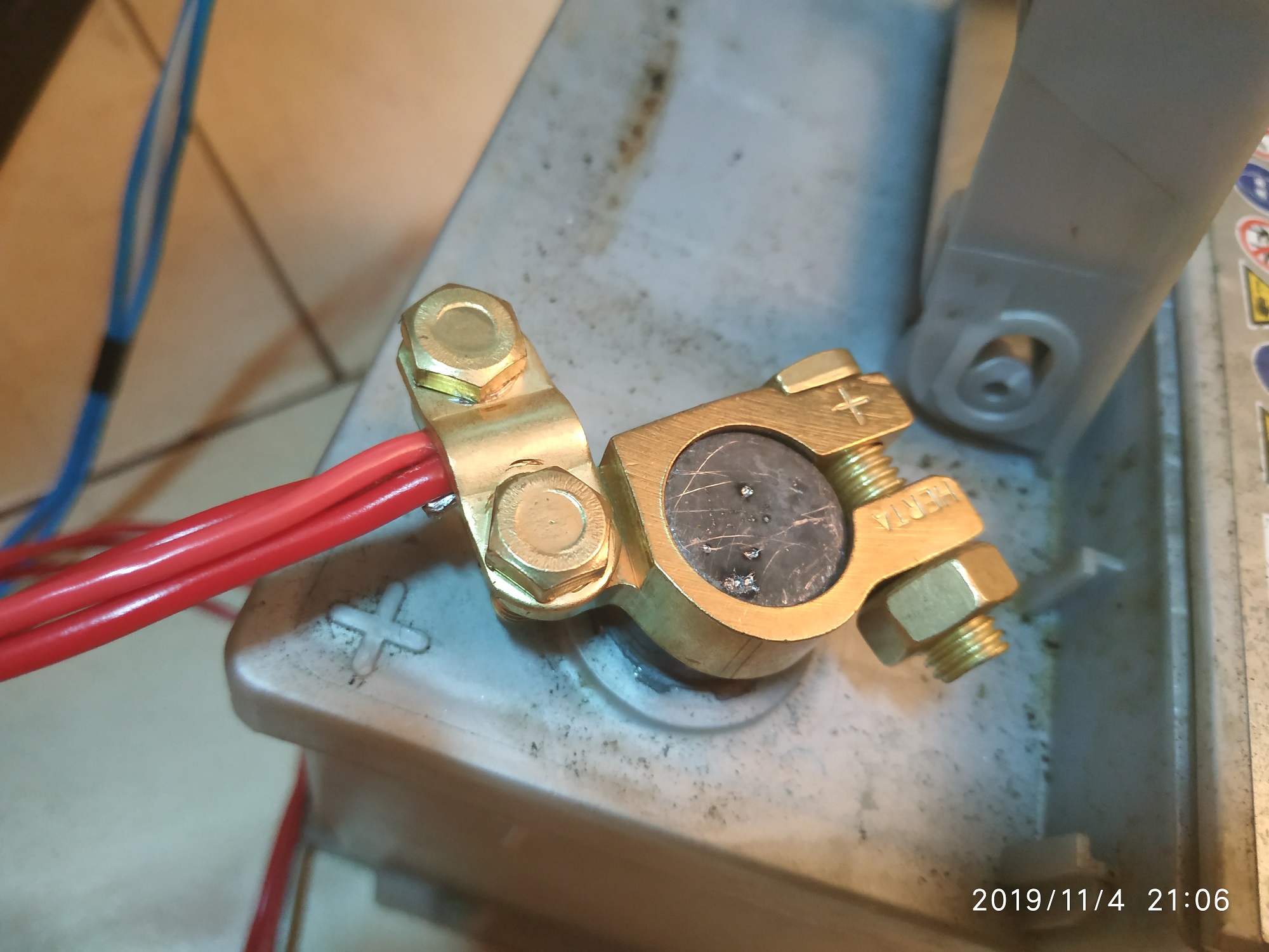

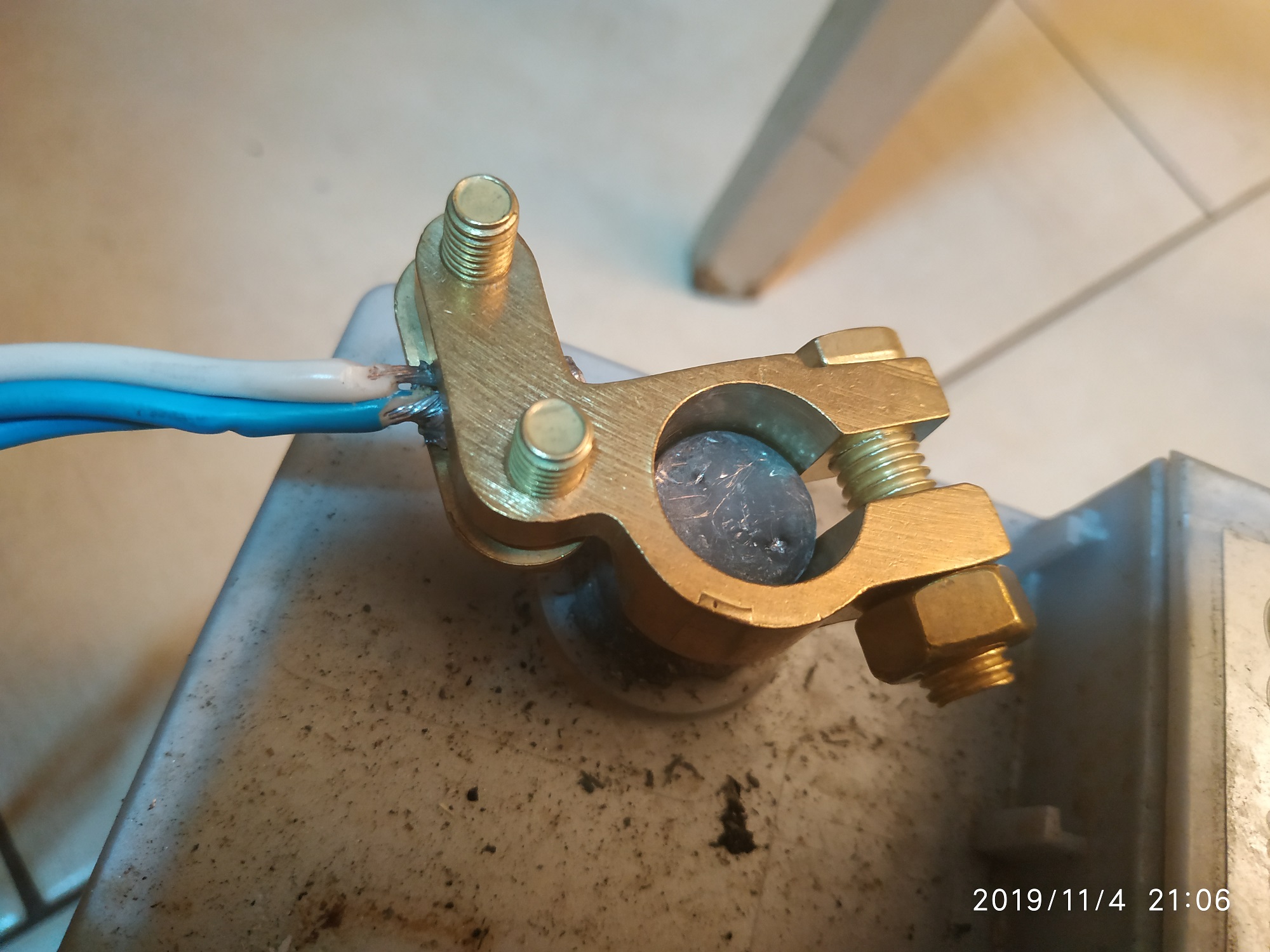

Клемы больше всего понравились вот эти
Назва:  IMG_20191104_210649.jpg
Переглядів: 385
Розмір:  550,0 КБ
ID:	160163   Щоб збільшити малюнок, клацніть по ньому
Назва:  IMG_20191104_210655.jpg
Переглядів: 363
Розмір:  515,9 КБ

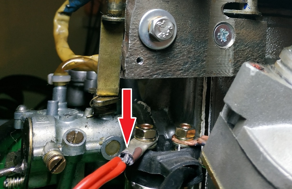

Допис від maxer Амур М Переглянути допис
придется немного...
А так делать нехорошо . клемма явно на пару размеров больше провода.
И это силовая часть как я понял.
Назва:  IMG_20191102_235744.jpg
Переглядів: 364
Розмір:  227,1 КБ
Она пропаяна. Но наверное Вы правы, переделаю))) Тоже не особо нравится но только уже после ходовых)))

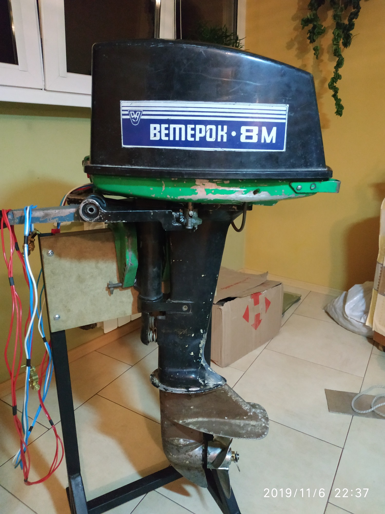

Про катушки подсмотрел у Сергея Котова
https://youtu.be/9NLugyVnuAc
и там же про бензонасос KEIHIN HONDA DIO
https://youtu.be/QPq-gBbgVXg
Колпак куплен
Зажигание вроде стояло уже электронное, пока не добрался.
Назва:  IMG_20191106_223736.jpg
Переглядів: 366
Розмір:  802,4 КБ

Бензонасос хороший и катушки замечательные. Только они двух искровые. На Ветерок такие под колпак не влезут. У меня на фото-видио видно какие надо.
