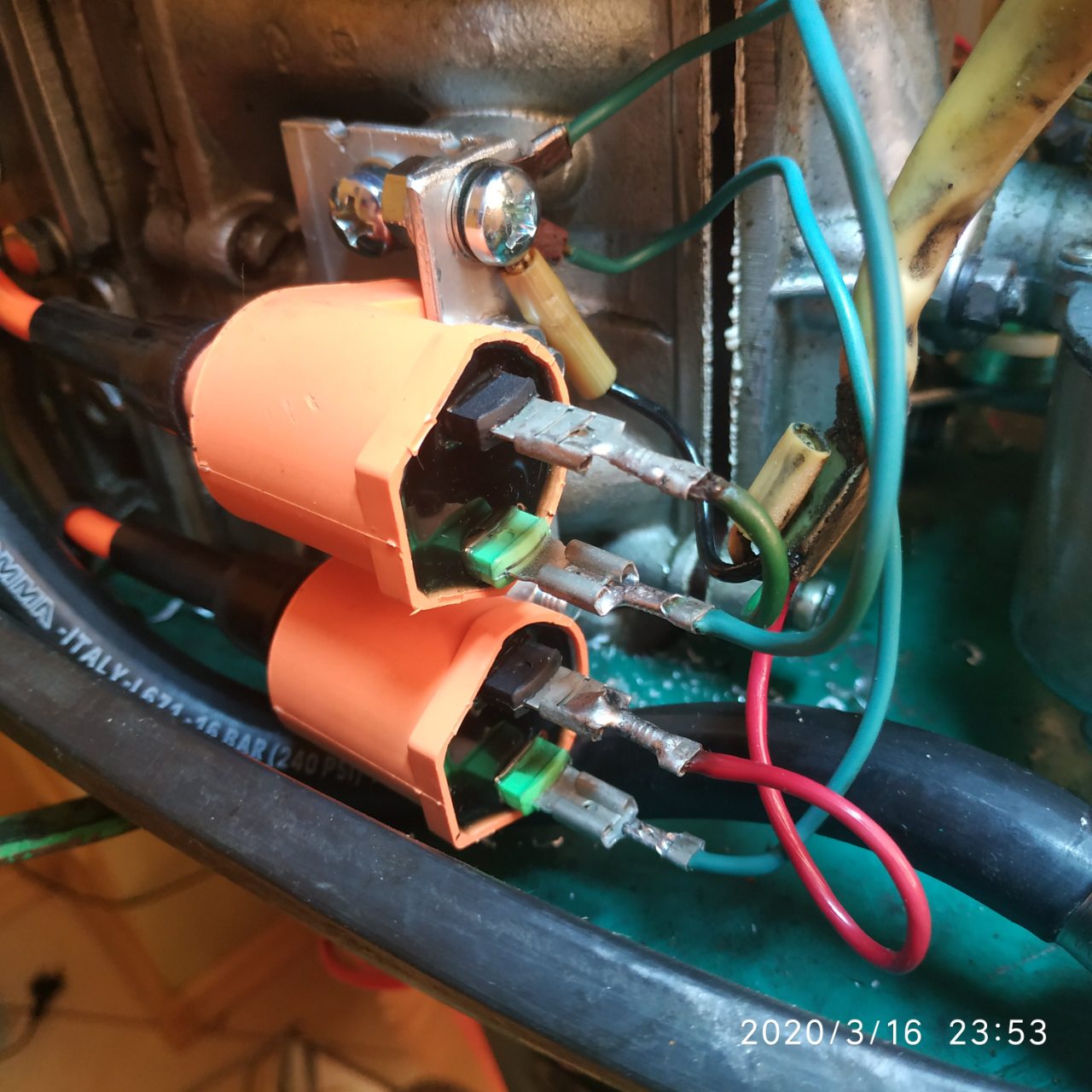

Где вы были раньше? Катухи подключил. Правильно?

Мне показалось на фото вы соединили просто между собой выводы катушек (1).,
Если так то, это неправильно. А где зелёный и красный провода с проводки?

Допис від maxer Амур М Переглянути допис
Максим...длинные ВВ провода не есть гуд...лучше ВВ катухи располагать как можно ближе к свечам...
второе- вв провод лучше с медной жилой и без свечного штатного колпачка...вот есть где взять ...с хорошими свечными...сделаешь сам...там не сложно...http://www.olx.ua/obyavlenie/kachest...a-IDfRGno.html
третье...китайские ВВ катухи как повезет...но качество авно...лучше на разборках поискать джапан...и так даже дешевле...но работают намного лучше...

Два зеленых контакта с катушек подключены к массе. Ну а красный и зеленый провода с зажигания подключены к черным клемам катушек (зеленый к катушке верхнего цилиндра красный к катушке нижнего).
Что не так?
Что не так?
Просто показалось, ведь куда идут провода не видно, сам на фото посмотри.
Такое впечатление что красный плавно переходит в выгоревший зелёный.
Встречал такое когда конец провода на солнце менял цвет, выгорал краситель.
Провод закрывает как они уходят в кембрик.
Ну так показалось, сори.

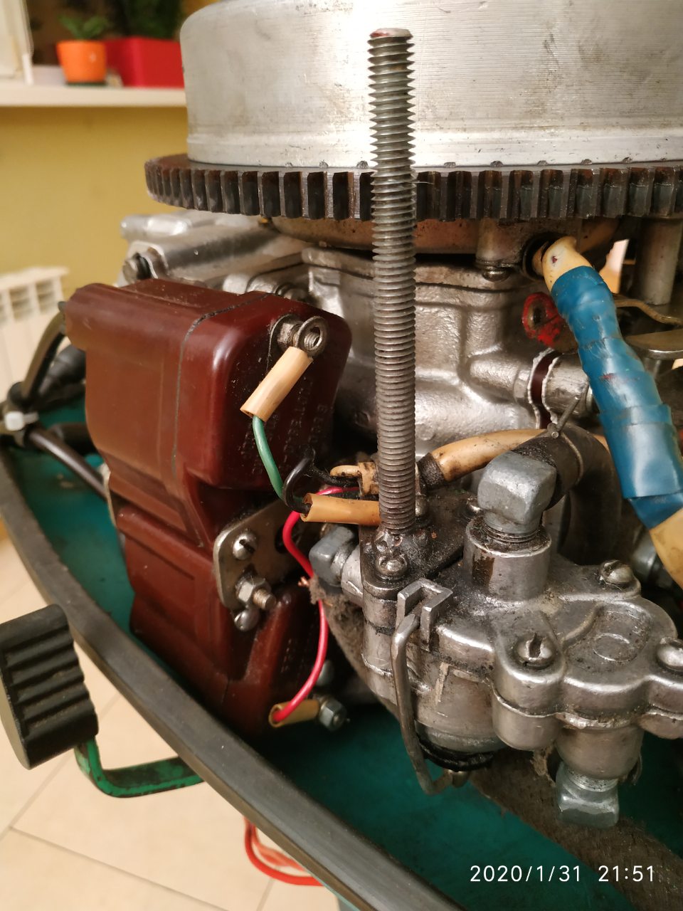

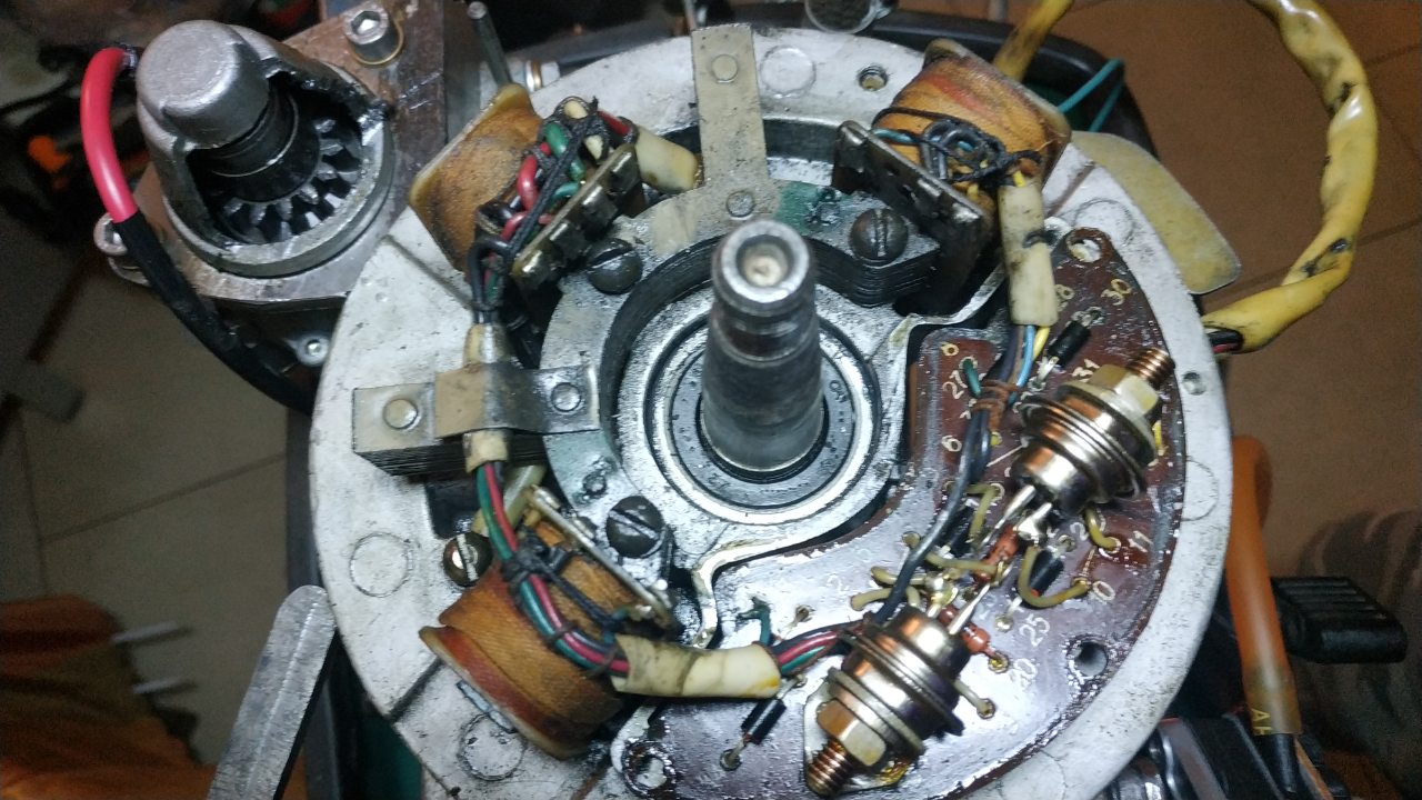

Опа!!
Назва:  Зажигание ветерок.jpg
Переглядів: 271
Розмір:  190,9 КБ
Старий 19.03.2020, 22:38   #174 (permalink)
Аватар для maxer Амур М
Звідки Ви: Киев, Выдыбай
Карапь: Амур М
Дописи: 859
Сказал(а) спасибо: 430
Типово Re: "Ветерок" или ....
А может кто подмогнет зажигание отремонтировать, а то дело затянулось, на рыбалку хочу)))) А с электрикой я не очень дружу.

Старий 19.03.2020, 22:58   #175 (permalink)
Аватар для P_Petrovich
Псевдо: Petrovich
Карапь: КРИМ
Дописи: 5.736
Сказал(а) спасибо: 3.161

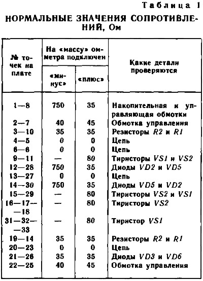

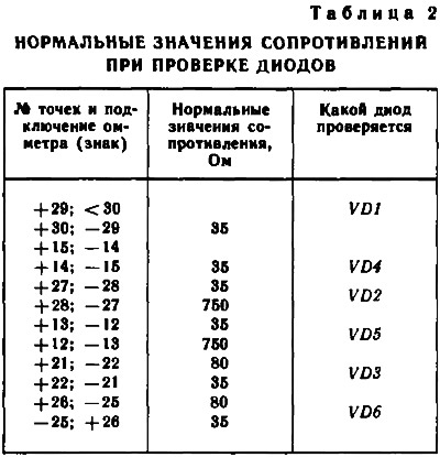

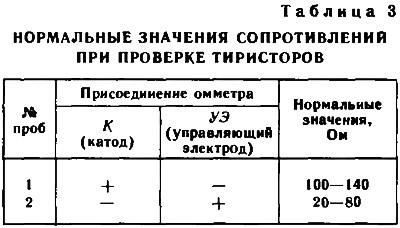

Думаю про тиристор.
попробуй ничего сложного
Ремонт начинайте после отсоединения всех проводов, пометив или запомнив места их подсоединения. Снимите маховик, а потом и само магдино. Проверку всех приборов электронного зажигания вполне надежно можно проводить с помощью простейшего омметра типа MS7 с плоской батарейкой, у которого есть шкала от нуля до бесконечности, его стоимость всего 10 руб. Можно также использовать и более сложные приборы: тестер типа ТТ-1 или TЛ-4 и др., т. е. их шкалу для определения сопротивлений.
Наша методика определения неисправностей в магдино, примерно как и рекомендуемая заводом, заключается в том, что с помощью омметра производится последовательное измерение сопротивлений между «массой» магдино и соответствующей точкой, нанесенной на печатной плате.
Соединив вначале «минус» омметра с «массой» магдино (можно с проводом черного цвета), а позже, наоборот, «плюс» прибора с «массой», вставляем в «крокодильчик» заостренный стержень и поочередно касаемся всех точек печатной платы (рис. 1). Результаты показаний омметра сопоставляем со значениями нормальных сопротивлений, приведенных в табл. 1. Эти данные соответствуют вполне исправному магдино (рис. 2). Фактически, без ущерба для работы магдино, указанные значения могут иметь отклонения порядка 10—15%.
Пользуясь таблицей и используя омметр, можно проверить также и обрывы в цепи.
Если будут обнаружены значительные отклонения в показаниях омметра по сравнению с данными в таблице и касаться это будет только диодов, тогда произведем повторную их проверку. Но результаты уже будем сравнивать со значениями нормальных сопротивлений, приведенных в табл. 2. Отпаивать диоды при этом не требуется.
В практике ремонта магдино МБЭ встречались случаи выхода из строя диодов, резисторов, обмоток катушек. Однако часто самыми ненадежными элементами оказывались тиристоры КУ202Н или М. Их проверку и, следовательно, пригодность определим простейшим способом и тоже с помощью омметра. Для этого надо отпаять проводники от катода К и управляющего электрода УЭ (рис. 3). Присоединив провода омметра, согласно табл. 3, получим значения в омах
В первом случае (проба) испытания тиристоров показания омметра могут быть и ниже 100 Ом. Во втором случае и при показании несколько больше 80 Ом тиристор еще может работать. Если же в тиристорах будут значительные превышения нормальных (по таблице) значений, тогда искрообразование в цилиндрах будет с провалами, прерывистым или вовсе его не будет.
maxer Амур М (19.03.2020)

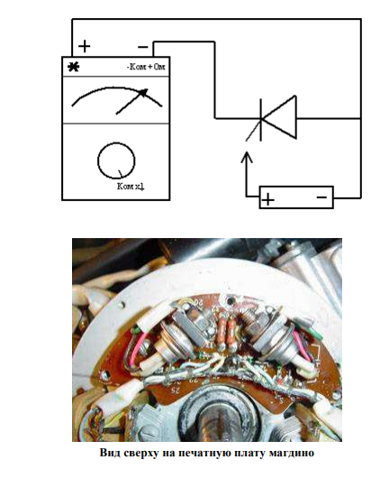

В электронных системах последних годов выпуска применяются тиристоры КУ-221КМ. По форме и
характеристикам они отличаются от КУ-202М (2У-202М). В новой системе зажигания проявился эффект,
который ранее не был замечен. При нагреве на максимальных оборотах вдруг полностью отказывает
зажигание, но через секунду восстанавливается. Если чуть уменьшить обороты эффект исчезает. Из за этого
эффекта выходит из строя демпфер гребного винта, да и нагрузки, которые испытывает редуктор при таком
"чихании" весьма значительные. В связи с тем, что на новых Ветерках практически все электронные блоки
зажигания комплектуются тиристорами КУ-221КМ, остановимся на этой проблеме подробнее. Тиристоры
обладают "памятью". При работе в схемах постоянного тока тиристоры открываются от положительного
короткого импульса на управляющем электроде, а вот чтобы тиристор закрылся, надо сделать так, чтобы на
аноде и катоде было одинаковое напряжение близкое к нулю. При работе на больших оборотах на анодекатоде остается небольшой потенциал, так как конденсатор не полностью разряжается и тиристор просто
остается в открытом состоянии. Нет никакой уверенности в том, что замена тиристоров на новые или
покупка нового блока электронного зажигания принесет желаемый результат. Поэтому предлагаю
воспользоваться простой схемой (проверена только на КУ-221КМ), легко реализуемой в домашних условиях
и не требующей специальных знаний и подготовки. Для отбраковки нужен стрелочный тестер (авометр),
пальчиковая батарейка и немного проводов.
Собираем схему:(ВНИЗУ)
Схема измерения параметров тиристоров
Обычно звездочкой в тестере помечается минус, но в данном случае это будет плюсовой вывод.
Положение переключателя прибора - КОм х1. Касаемся плюсовым проводом от батарейки управляющего
электрода тиристора. Если в трёх проводах не запутались, то стрелка прибора отклонится вправо. Медленно,
чтобы не было дребезга, отводим провод от управляющего электрода. Если стрелка прибора упадет на ноль,
то тиристор можно смело впаивать в схему, а если сигнал запомнился, то тиристор вполне нормальный, но
конкретно в схеме Ветерка работать как положено не будет. Для верности повторите операцию несколько
раз.
Я установил на плате вместо тиристоров КУ 221КМ тиристоры 2У 202М. Разместить их в корпусе
проблематично, но можно. Надо только позаботиться об изоляции и проследить, чтобы они не касались
металлической крышки корпуса.
В
Назва:  01.png
Переглядів: 231
Розмір:  191,0 КБ
