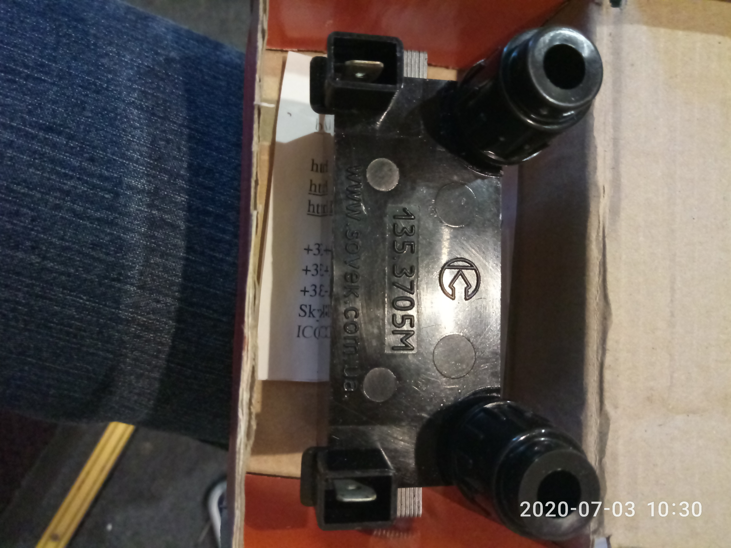

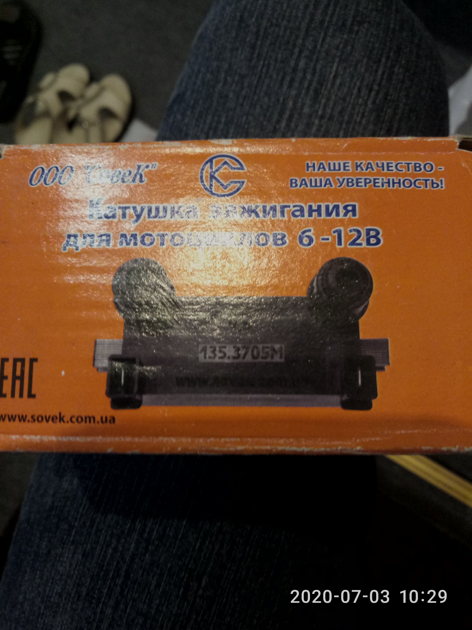

а что касаемо "новой катушки от газ...",тоесить волга,она же газель...,там есть различие,от движка змз4062,или карбюраторный? ставят,и они подходят и те и те и туда и туда,но не на долго...
улетают как птици на юг по осени....
ставь пожалуйста вот эту!Щоб збільшити малюнок, клацніть по ньому
Назва:  P00703-102934.jpg
Переглядів: 355
Розмір:  1,50 МБ
ID:	164059Щоб збільшити малюнок, клацніть по ньому
Назва:  P00703-103001.jpg
Переглядів: 329
Розмір:  1,25 МБ
ставь пожалуйста вот эту!во первых она маленькая!(оценишь при установке) во вторых она не улетит как волговская....
её хватит до окончания любви к вихрю!!!!
при заказе обрати на маркировку внимание,на самой катушке,они отличаются в нескольких цифрах от контактных...

ставь пожалуйста вот эту!Долучення 164059Долучення 164060
Спасибо, куплю как основную, волговская будет в лодке дежурить на всякий случай)

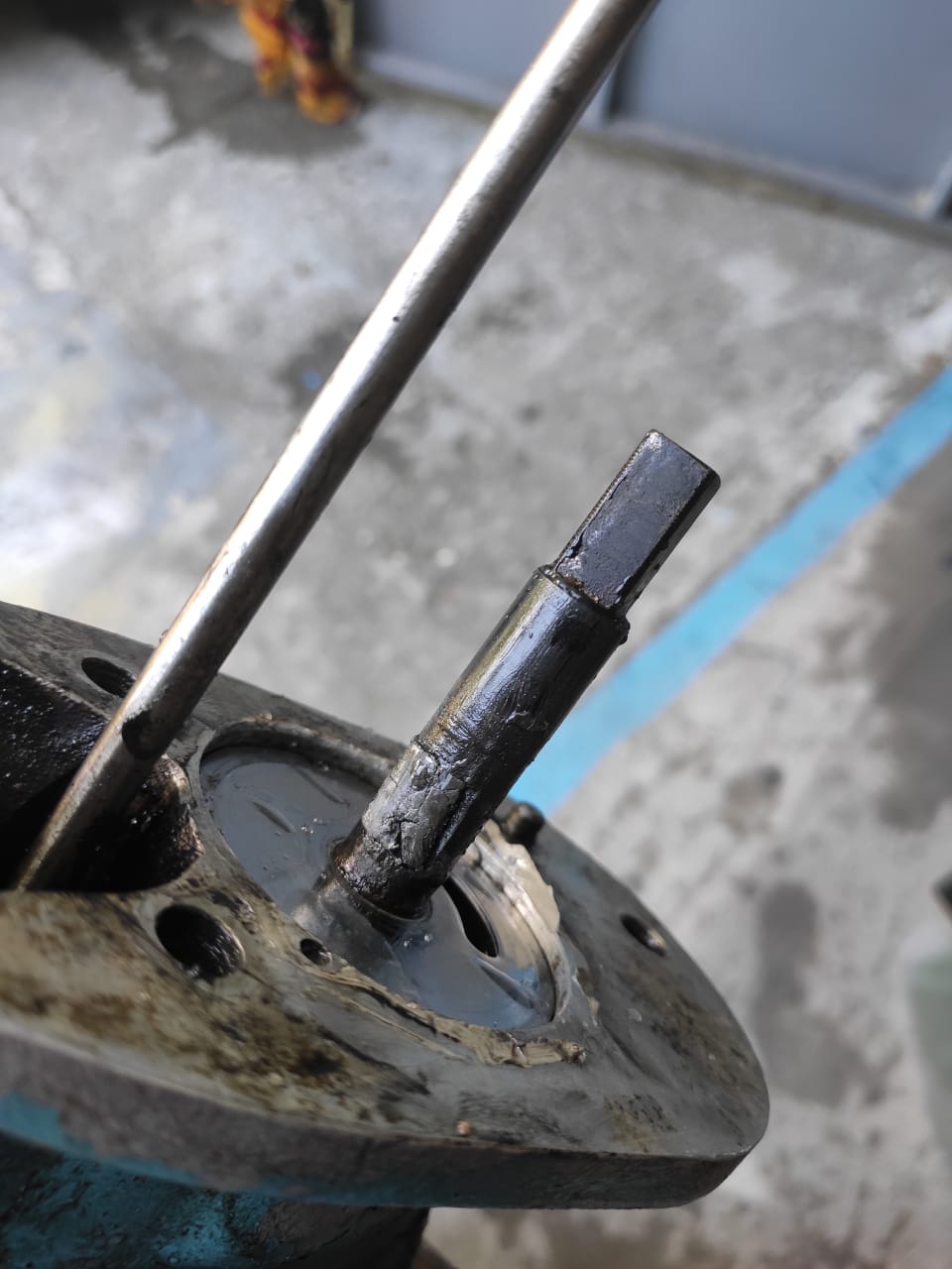

Полез к помпе, как то на холостых оно временами работала, в итоге резинки на трубке водной никто при ремонте не менял мне, сальника который на корпусе помпы стоит, НЕ было вообще, зеркало старое самодельное уже просаженое.
Купил зеркало, крыльчатку, сальник(не замерял и дали в магазине 25*14*7, а туда нужно 22*14*7), купил 22*14*7, собрал помпу нормально, промазал герметиком низ корпуса помпы где стык с зеркалом и корпусом редуктора.
Собрал все, долго попадал тягой переключения передачи, а с контрольки дым.
Разобрал, не попал трубкой водной, ну в итоге собрал/разобрал было наверное раза 3-4.
И наконецто после последней сборки завел и аж удивился какакой напор воды на холостых с контрольки, как у иномарки.
Цилиндры теперь тепленькие а не гарячие)

сальника который на корпусе помпы стоит, НЕ было вообще, зеркало старое самодельное уже просаженое Там не нужен сальник, а нижняя пластина должна быть идеальная.
А зачем на заводе под него сделали выступ?
Он там может и не нужен, но разница очень ощутимая при цене сальника 20-30грн

Многие заводские корпуса не имели этого посадочного места. И все в порядке. Принцип работы этой помпы в изменении объема между лопастями крыльчатки. Крыльчатка должна быть эластичная и плотно прилегать к корпусу помпы сверху и к пластине снизу. Если сверху не будет герметичности между отдельными лопастями то никакой сальник ее не обеспечит. Он просто не причем. А вот плоскость корпуса осмотреть нужно. Там, как правило полно борозд от песка. Они влияют на производительность. Пластина под помпой тоже. С пластиной этой в Вихрях мрак. Она из нержавейки и абсолютно не дружит с корпусом редуктора. За 10-15 лет образуются раковины на корпусе под пластиной. А проверить исправность просто. Я собранную на редукторе помпу опускал в бочку (речку), чтобы помпа была над водой. Ключом на 10 крутил вал и смотрел как качает воду.
Тоже также проверял, только крутил шуруповертом, и из отверствия там где сальник хорошенько вода шла, и из под стыка корпуса помпы, но это я проверял на старом зеркале, возможно в нем была проблемма изза того что оно просажено было, после сборки новых деталей в бочке уже не проверял, сразу на двигателе

Вообщем не долго прожила новая шпонка на крыльчатке помпы, на выходных запустил двигатель, а водички нет...
Хорошо что это было в бочке а не на воде.
Опять пришлось разбирать помпу, и как оказалось новая шпонка полностью розмазана на валу...
Назва:  WhatsApp Image 2020-07-15 at 16.06.35.jpeg
Переглядів: 316
Розмір:  91,5 КБ
Как их делают неизвестно и зачем они такие новые нужны...
В итоге поставил шпонку которая стояла там до моего ремонта (очень похоже на один цилиндр из изогольчатого подшипника).

Допис від Sashok Переглянути допис
так и есть
