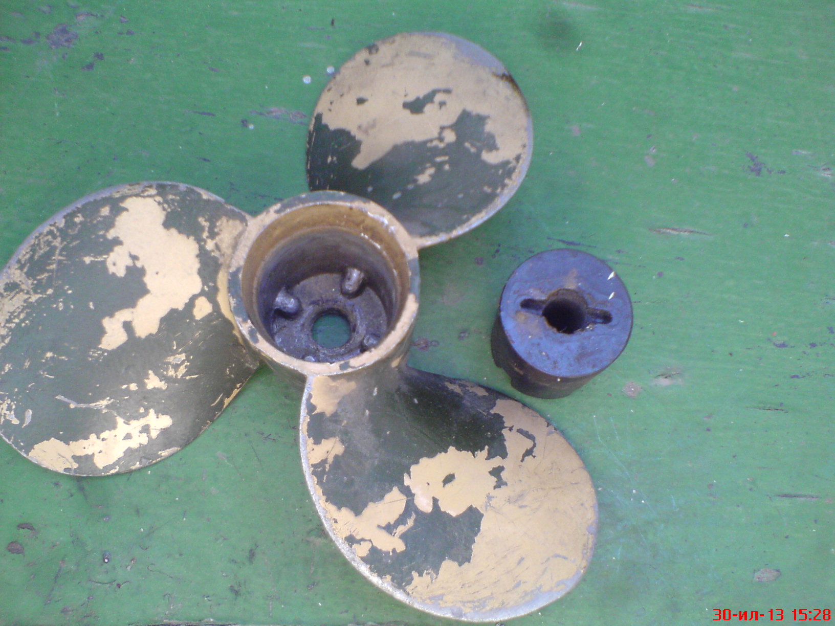

Старий 13.08.2013, 09:30   #54 (permalink)
Карапь: Казанка Прогресс 2
Дописи: 154
Сказал(а) спасибо: 2
Поблагодарили 28 раз(а) в 26 сообщениях
Типово Re: Простите, но опять про ВЕТЕРОК 8М
На Москве 9.5-10.5 стоит такой.
Понял, спасибо, по креплению я разберусь, переточу, думаю не проблема. Важнее подобрать по параметрам шаг/диаметр ближе к родному. Итак, на Ветерке 8 диаметр 216мм, на Джонсоне 203мм. Далее шаг на Ветерке 8 210мм для скоростного и 170 для грузового, а на Джонсоне 190мм. Далее вопрос, критична ли разница в диаметре 13мм? И какой винт больше подойдет от Ветерка скоростной или грузовой. Родной Джонсоновский по шагу получается на середине. Еще обратил внимание, на Ветерке передаточное отношение редуктора 13:21 т.е. 1.61 а на Джоне 12:25 т.е 2.08. Макс обороты Ветерка 5000 делим на 1.61 получаем 3105 оборотов на гребном валу. У Джона же 4500 делим на 2.08 получаем 2163 оборотов на гребном валу. Так какой больше подойдет?
у ветра три винта- Ш-Д 202/190(у ветра 8м)...190/202 210/160...
джонсоновский получается 203 на 190... в итоге винт от ветра 8м "если по ступице станет" и направление вращения подойдет...

Понял, спасибо, по креплению я разберусь, переточу, думаю не проблема.====перетачивать неспеши.--винт от Ветерка нетого вращения.(и это раз)

Господа, еще раз всем спасибо за направление меня в нужное русло! Сегодня снял винт с Ветерка и примерял его на Джонсон, все отлично становится, диаметр гребного вала одинаков! Там совсем немного доработать осталось, а главное что есть винты с нужным диаметром 202 и шагом 190. Направление вращения действительно противоположное, но мне все равно у меня двигатель реверсивный. И вот сейчас еще раз обратил внимание на фото представленное Сергеем Днепр и пошел читать инфу по Москве и вычитал очень интересный момент:унифицированное с лодочными моторами «Johnson» (США) крепление гребного винта. Вот похоже с Москвы действительно встанет как родной, там в демпфере уже и прорезь под штифт есть. И параметры Диаметр/Шаг почти совпадают. Поэтому думаю искать именно трехлопастной от Москвы. Найти еще реально? Если нет, то буду тулить от Ветерка.
