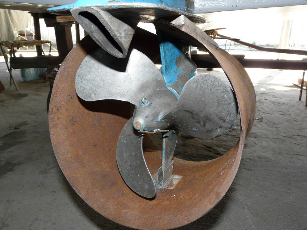

Объясните пожалуйста что такое:
Дисковое отношение - отношение площади лопастей к площади описываемого круга.
Это определение, если я правильно понял, приемлемо более в сторону к тяговым усилиям, повысить тягу лодки -катать лыжника, раннего выхода на глисс, к нему относиться 4 лопастной винт
Насколько я понял, если смотреть в торец винта, то лопасти не закрывают полностью площадь описываемого круга - это и есть то самое.
