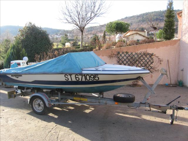

Типово выбор 50 или 60 на glastron 4.3м
есть пластиковая лодка glastron ssv144.длина 4.3,ширина 1.8,вес 300кг,рекомендуемая мощность 40-90.нужен мотор с который на 4000 оборотов будет ехать около 40ка и поменьше жрать бензина.езжу в основном вдвоем,иногда дорожу,те надо чтоб на минимальном газу была скорость около 3 км ч,смотрю на бу карбюраторные хонду или ямаху 50 лс годов 2003-2005,но предлагают за те же деньги меркури 60 карбюратор 2006 год.подскажите отличия этих моторов.выбираю только 4 такта

я не знаю к чему ближе моя лодка,к казанке или прогресу,попробую фото прилепить,не будет ли она вялой с 50?какая скорость с хондой на минимальном газу?

Лодка по обводам больше смахивает на Днепр,Южанка 2,-судя по килеватости на форштевне.А,сколько весит корпус,немного ли будет лошадок.В принципе все зависит от кошелька и головы,мне моего хватает с головой.....
