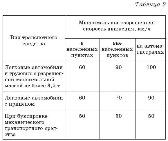

Ошибочка. 80км/ч
Как то меня на это ограничение поймали с домом на окружной Ровно.
Грамотные менты оказались. Я обгонял грузовик на 108км/ч
не думаю.

Типово Re: Безопасность при буксировке прицепа
не думаю.
Это вообще откуда? В Украине ограничение на автомагистралях 130.(там почему-то 100). А авто с прицепом не более 80 везде.
не думаю.
12.6.
Вне населенных пунктов на всех дорогах и на дорогах, которые проходят через населенные пункты, обозначенные знаком разрешается движение со скоростью:
а) автобусам (микроавтобусам), которые осуществляют перевозку организованных групп детей, легковым автомобилям с прицепом и мотоциклам — не более 80 км/ч;
б) транспортным средствам, которыми управляют водители со стажем до 2 лет, — не более 70 км/ч;
в) грузовым автомобилям, перевозящим людей в кузове, и мопедам — не более 60 км/ч;
г) автобусам (за исключением микроавтобусов) — не более 90 км/ч;
ґ) другим транспортным средствам:
на автомобильной дороге, которая обозначена дорожным знаком — не более 130 км/ч;
на автомобильной дороге с отдельными проезжими частями которые отделены друг от друга разделительной полосой — не более 110 км/ч;
на других автомобильных дорогах — не более 90 км/ч.
пдд
