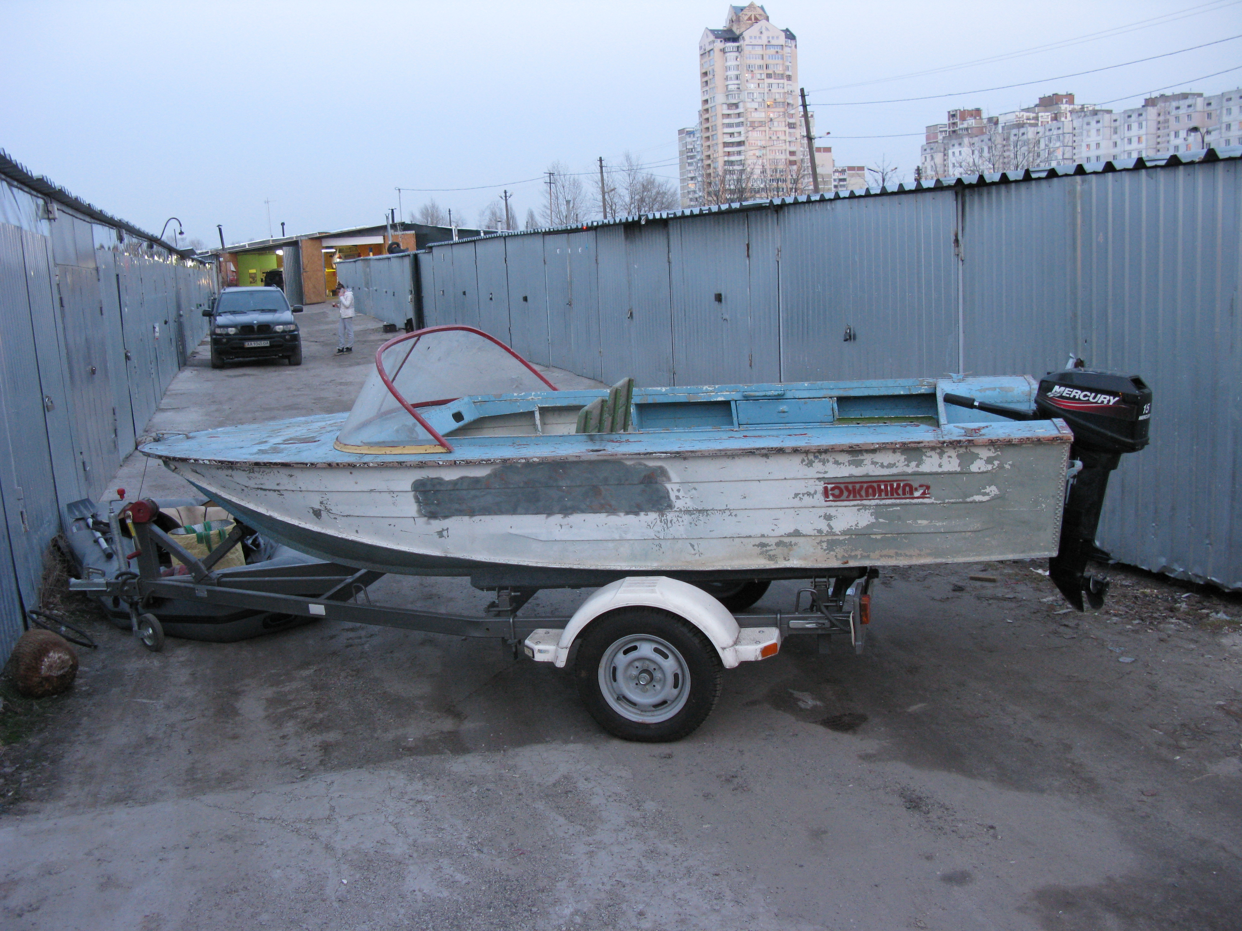

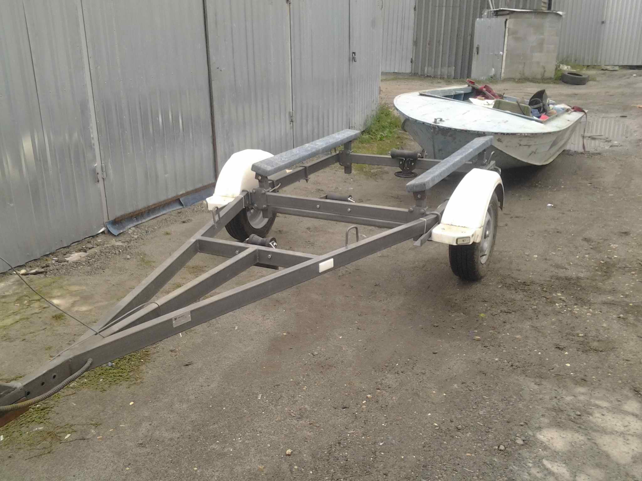

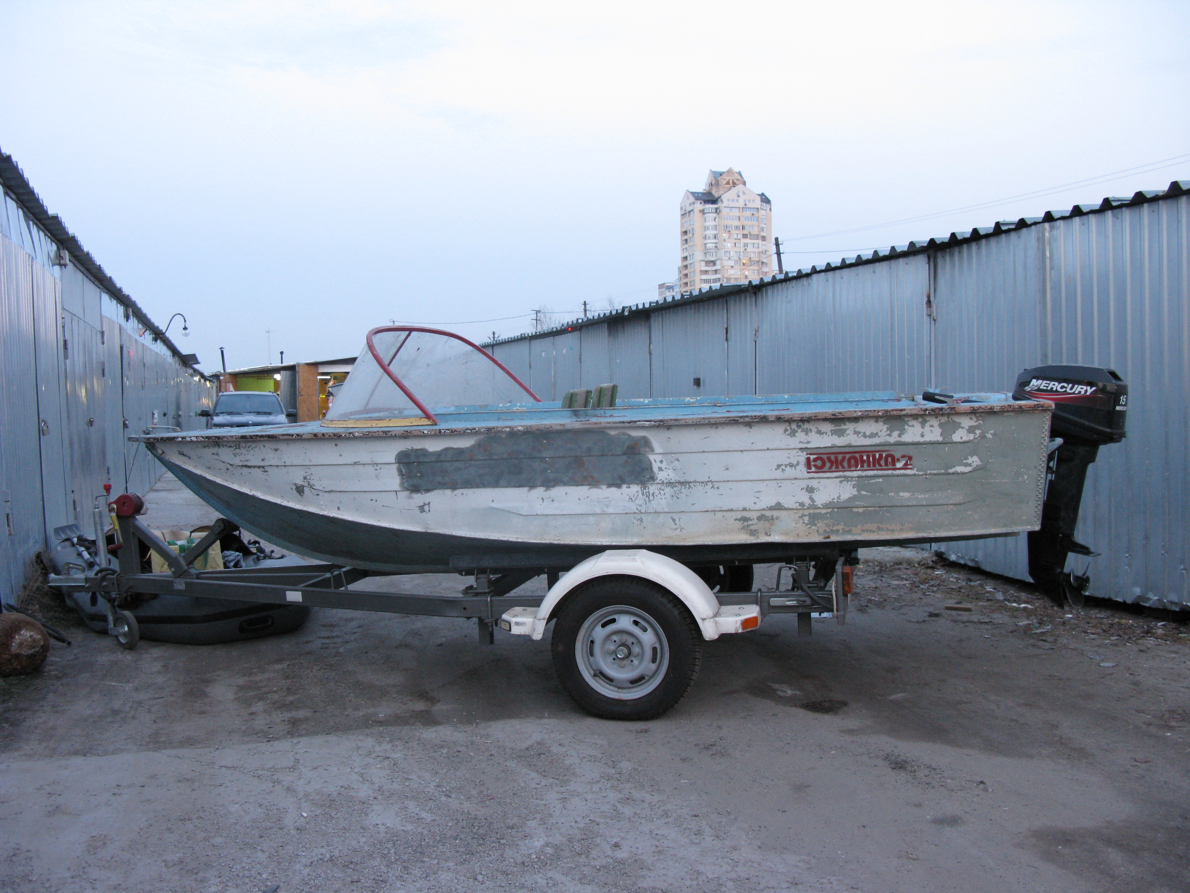

Ребята есть маленький лафетик,куплена лодочка поболее,встал вопрос избавляться от малыша или делать ему вторую жизнь удлиннением. Руки из правильного места ростут. кто сталкивался,возможно ли будет добиться правильной развесовки удлиннив дышло? Ось торсион есть возможность передвинуть. Лодка торчит от габаритов на 75см

Судя по фото ось в перед уже не сдвинешь. Я бы разрезал раму и сделал вставки с подальшим усилением (рамы),иначе будет большая нагрузка на фаркоп,если конечно не планируется замена двигателя на более тяжелый.

ось можно сдвинуть см на 30 примерно. Дышло хочу раскладное. Мотор будет другой, пока не известно когда и какой. Пока удлиннение это мысли вслух, но складное дышло после переделки меня прельщает гораздо более чем просто замена на другой более подходящий лафет, в гараже и так плюнуть некуда. Как думаете теоретически получится?

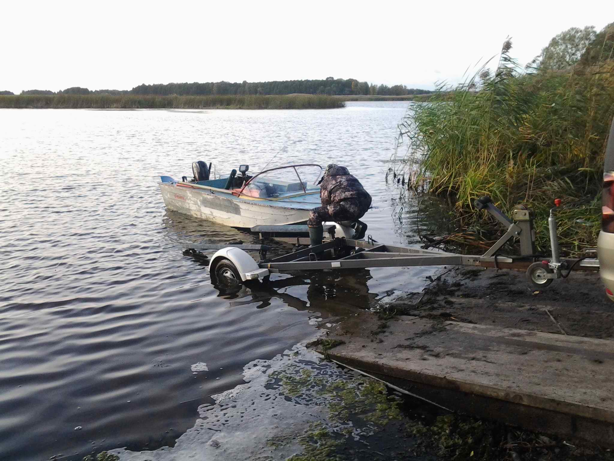

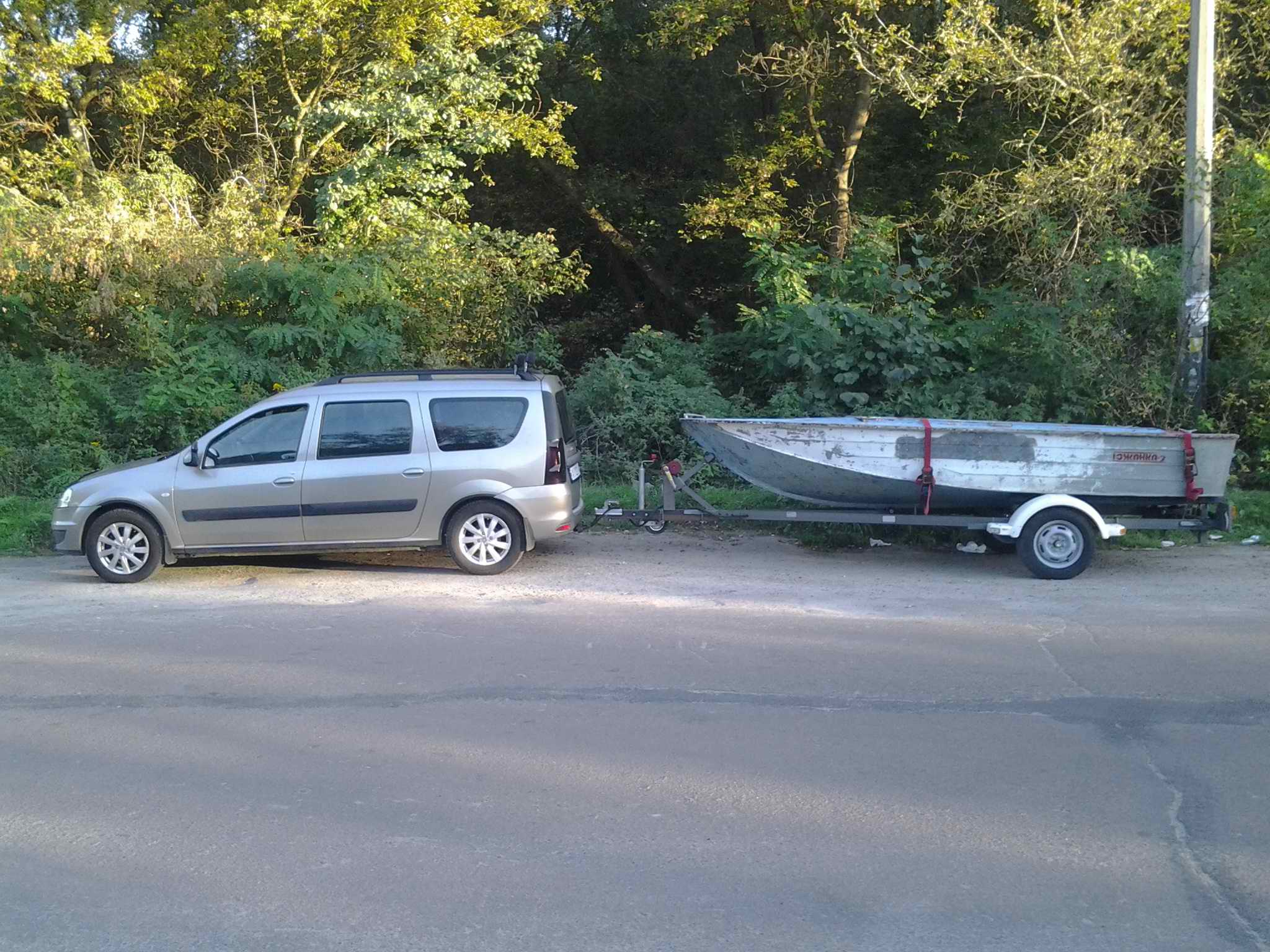

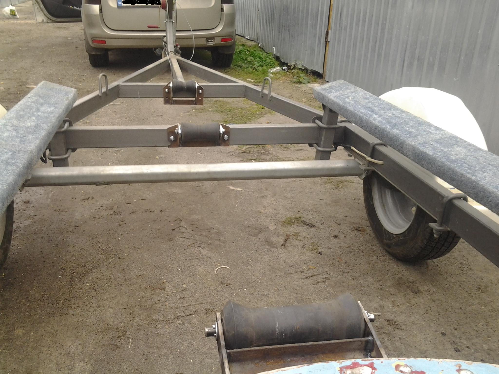

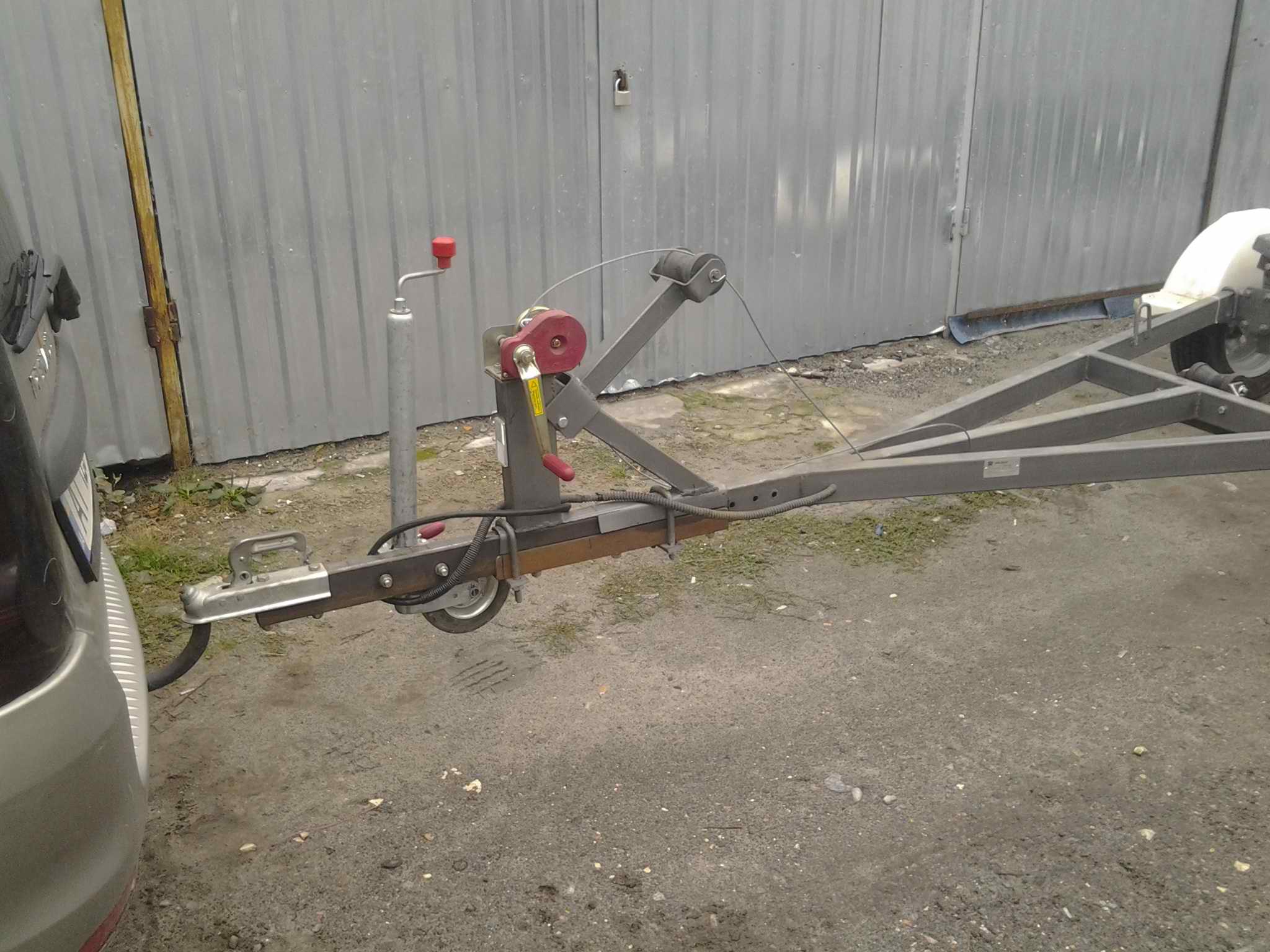

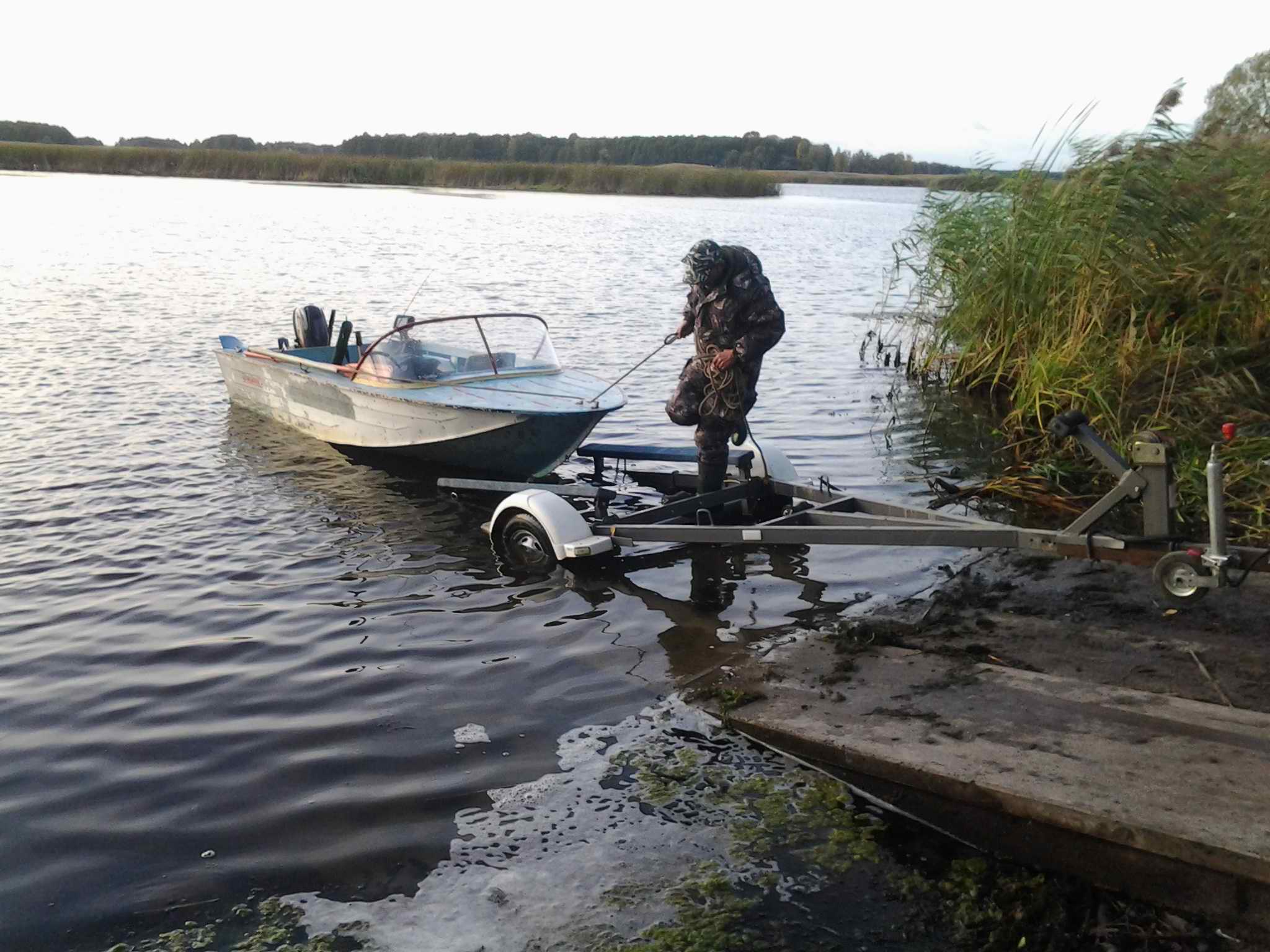

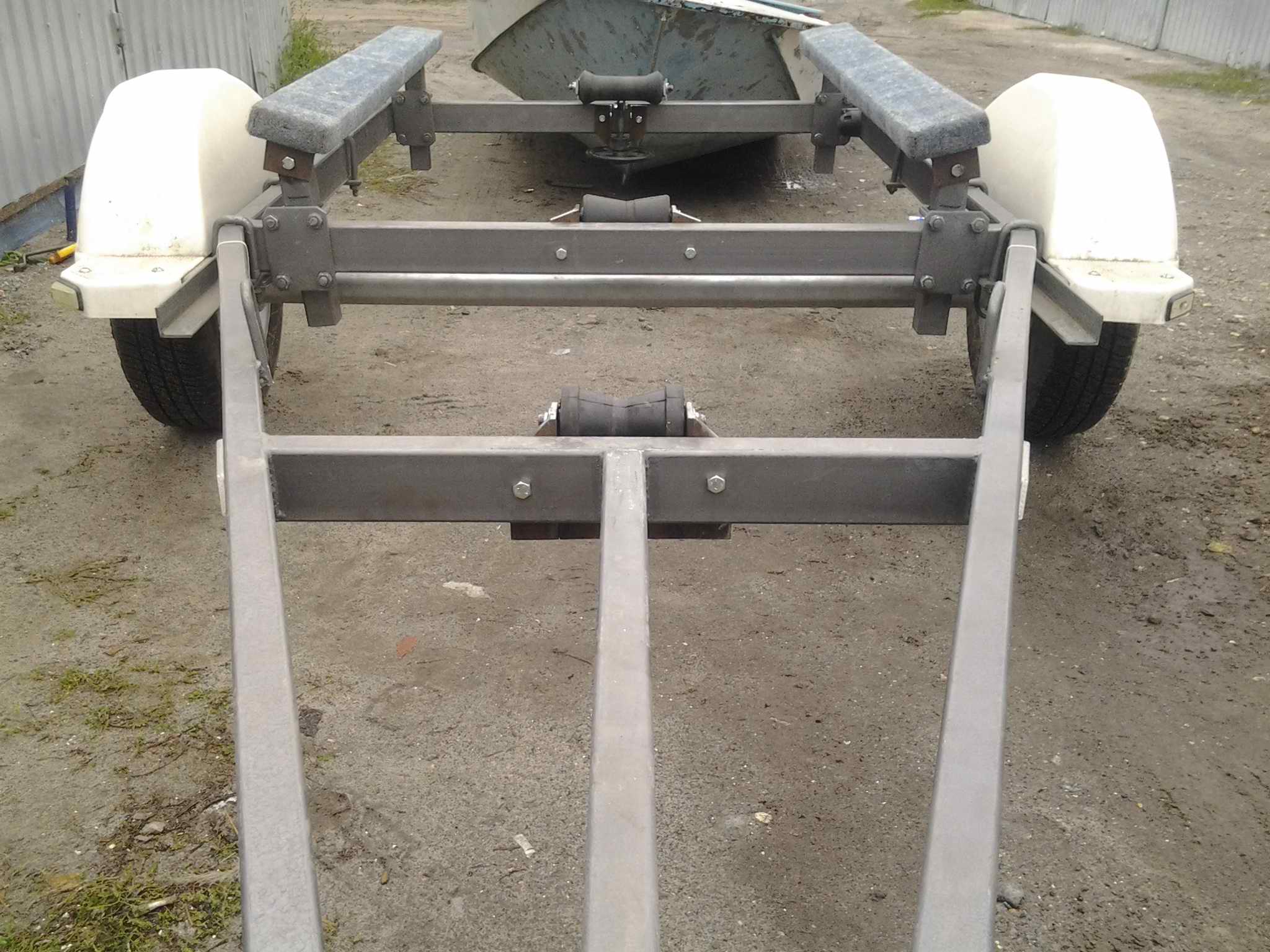

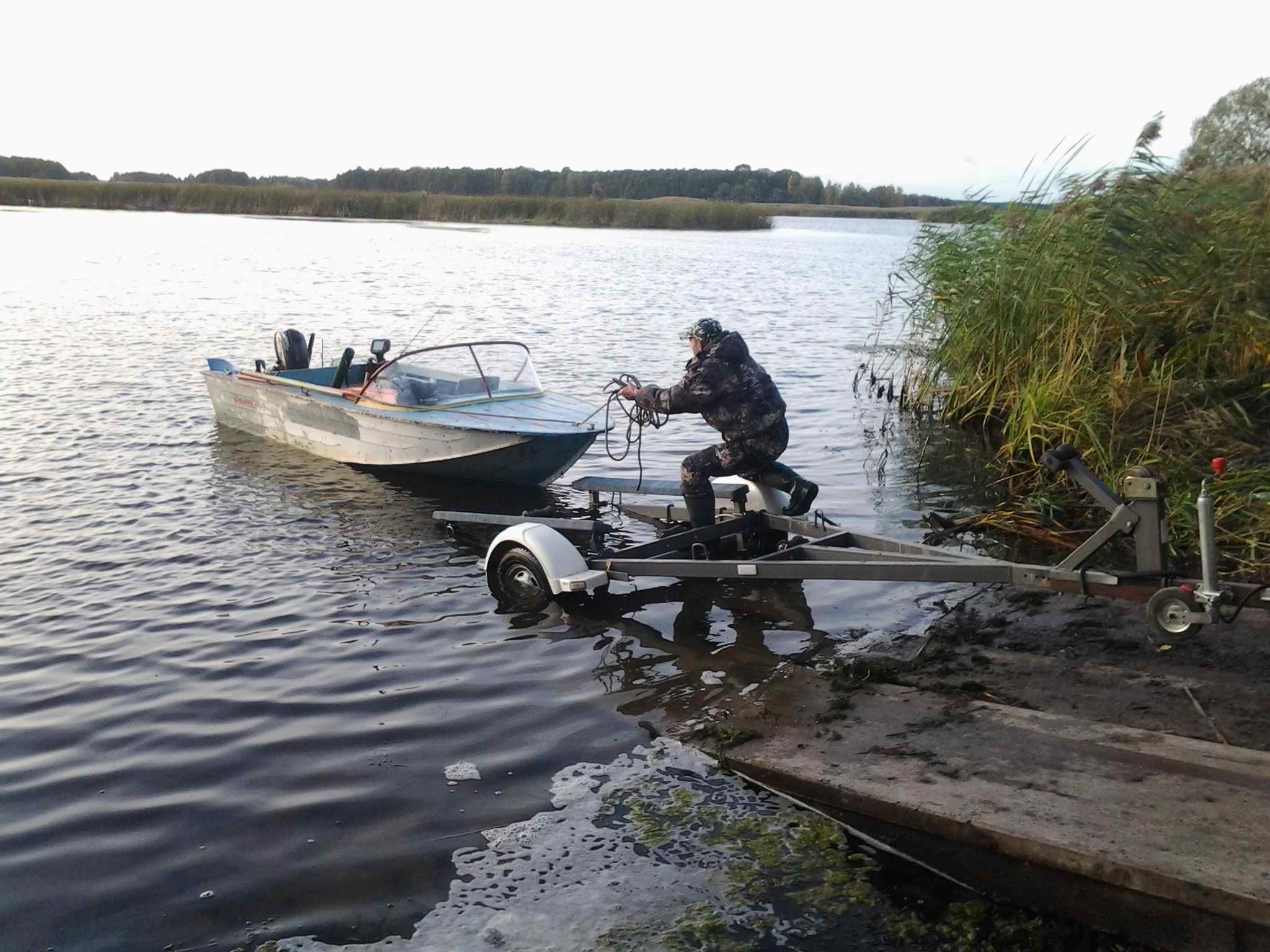

Парни вобщем сам допер как сделать увлекся и позабыл что тут об этом спрашивал. удлиннил на меньше чем планировал,уже не помню на сколько получилось. Что сделано:
1.собственно удлиннение
2.переделал ложементы(сдвинул чуть назад(см на 10)
3.сдвинул ось максимально вперед.

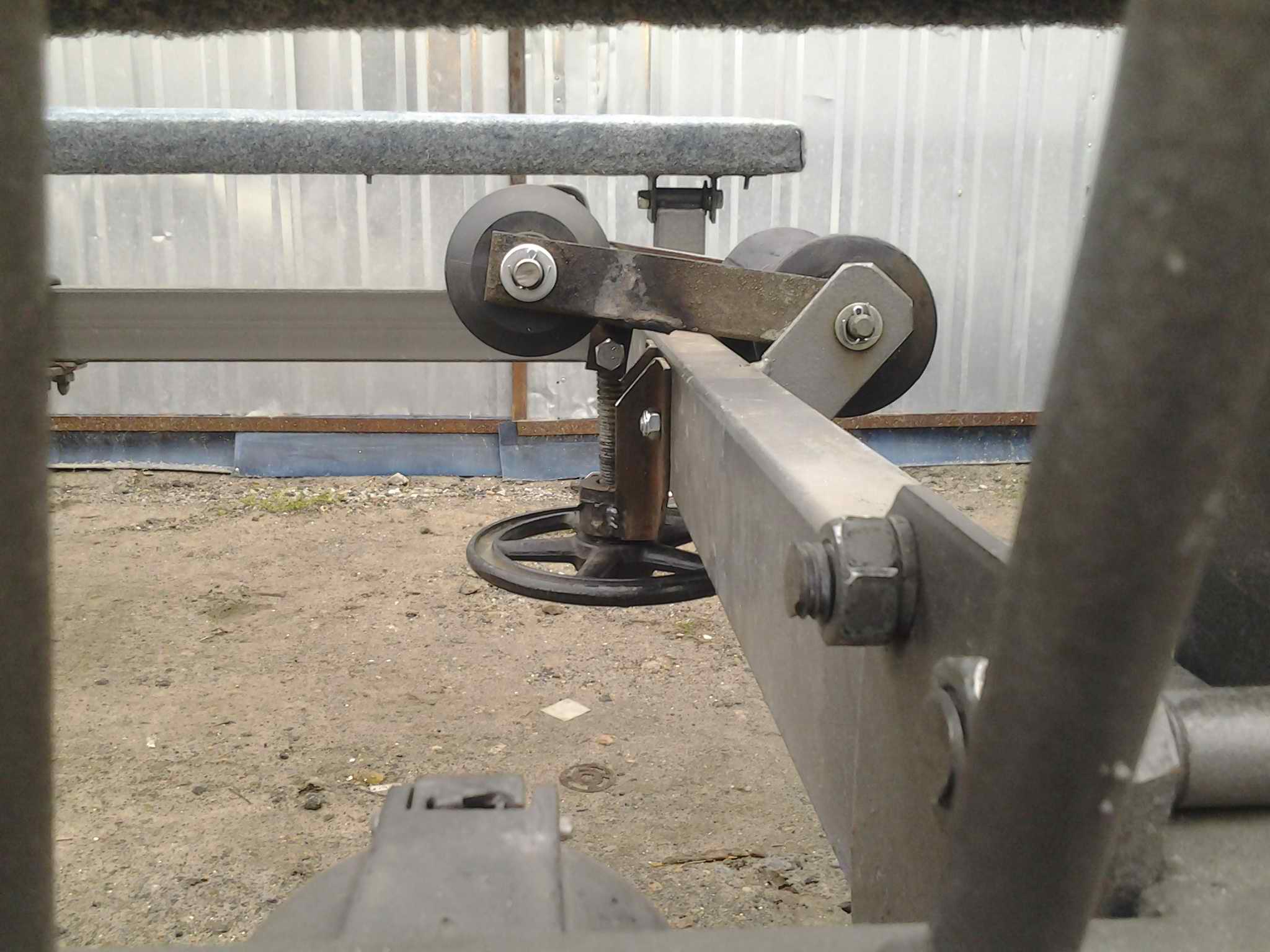

4.сделал подъемный ролик
5.трезво оценив ситуацию добавил еще два ролика(средний в транспортном положении к лодке не прикасается. Лодка лежит на ложементах и опирается на первый ролик ролик килем.
Лодочка расположилась на лафете великолепно,благодаря правильной развесовке давит на фаркоп не сильно(наощупь как мешок сахара поднять) усадив соседа 85кг на транец дышло стало невесомым. и уже не скачет как козел на кочках пригрузило торсион.
удлиннение при помощи сварки не рассматривал вообще,хоть по началу и чесалось сделать быстрораскладным. Не дай бог рванет либо по сварке либо рядом со сваркой. Когда с завода сделано то невопрос,а так как переделка...
как делал:
купил такую же трубу как на лафете,для соединения изготовил вставку (купить не существует) сварил из двух дебелых уголков получилась прямоугольная труба с оч толстыми стенками. просверлил под хитрые болты(верхнее отверстие большое,нижнее маленькое,не знаю как письменно обьяснить) и еше усилил снизу условным швеллером(условным потому что швеллер из двух уголков сделан) хмм уже понял что проще фотографировать чем объяснять клавиатурой...
о развесовке: ось лафета на южанке-2 должна быть в районе третьего шпангоута от транца. Либо четко по заклепкам на борту ровняться либо см на 5 недоходя(опять же от транца) иначе нацепив мотор от перевеса дышло взлетит. сток много накнопал и никакой конкретики...кому нужны данные будут спрашивайте я пофотаю и обмеряю. в планах еще трапик сделать а то акробатикой рано или поздно ноги повыкручуеш.
кстати предложение! если кто задумал тоже трапик делать можно вскладчину купить лист сетки оцинковки метр на два. такого листа на три моих лафета хватит

А шо за штурвал на 25jpg?Какой принцип работы?
