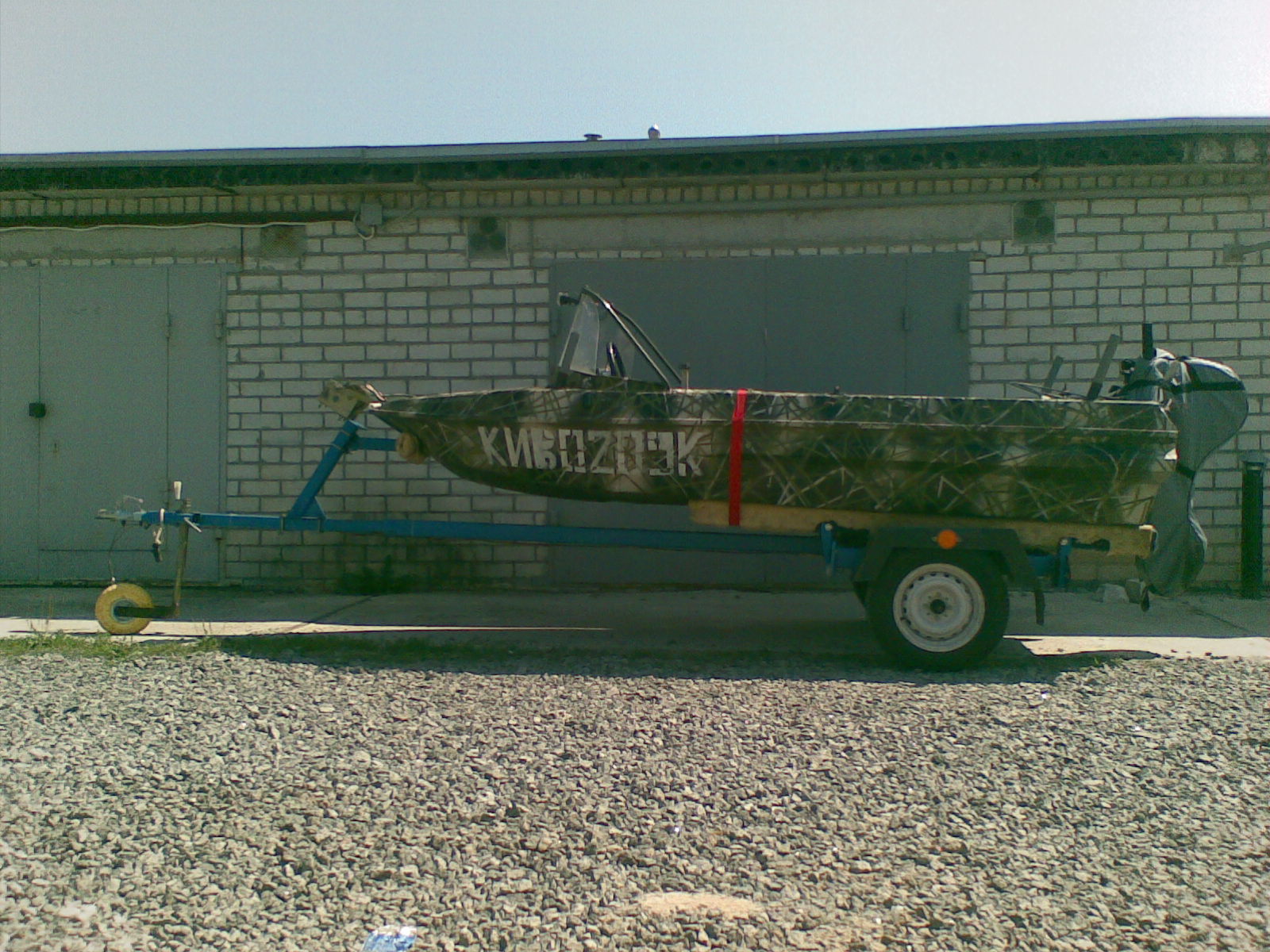

вобщем, после непродолжительной борьбы с прицепом, я передвинул лодку на 15 (или чуть больше) см назад.
Вес стал заметно ниже, жаль весов нет что бы померять, но теперь если немного напрячься, то прицеп можно поставить на фаркоп одной рукой.
ПС: на фото прицепное находиться на высоте, чуть ниже чем шар фаркопа.

Не видно где у тебя стоп сигналы. По правилам груз не должен выходить больше метра от фонарей. Померяй .
