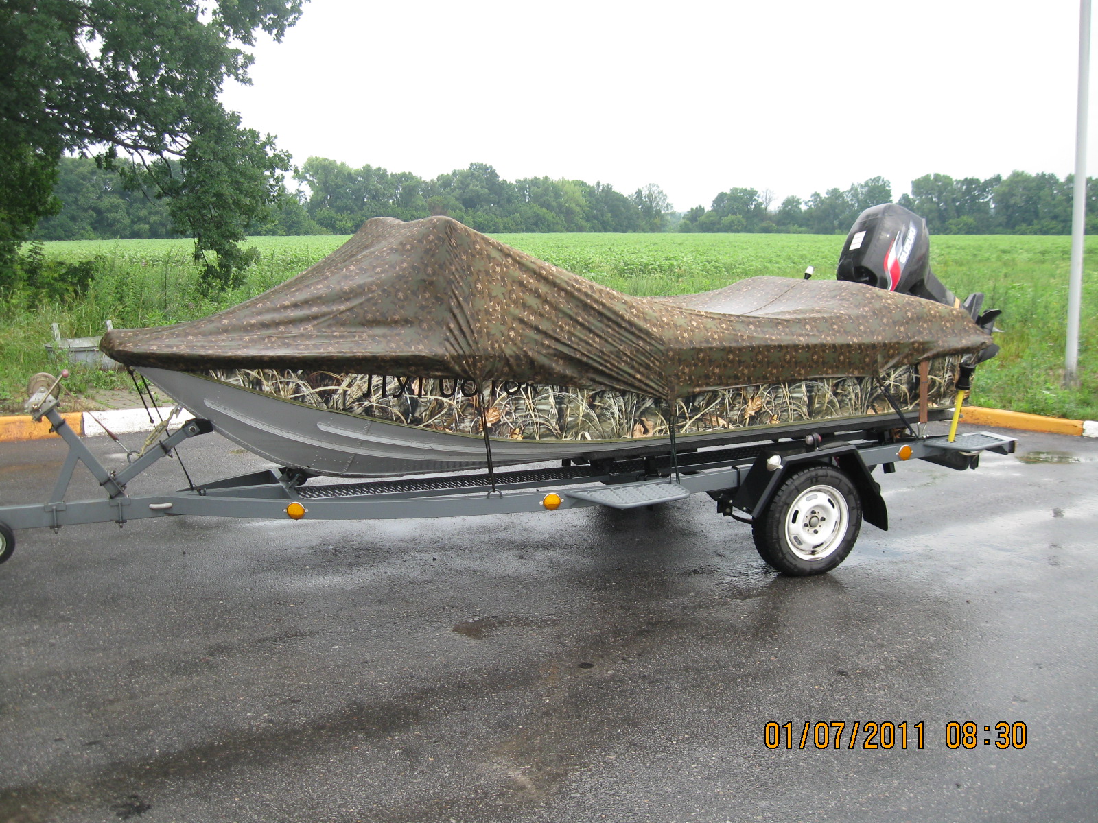

http://www.yachtauthority.com/image....1117680343.jpg - 1994 г.в. водоем рядом:
1982 Other 27' ShoreLine Trailer - Marrero - Trucks - Commercial Vehicles - 1982 г.в.
Shoreline Boat Trailer | Antioch | eBay Classifieds (Kijiji) | 24186903 - 87 г.в.
Это хорошее покрытие.

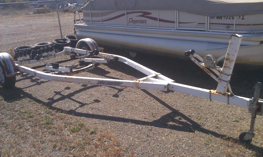

В "догоночку" нашел прицеп в полимере.
2003год
EZ Loader 2003 2800LB ROLLER TRAILER
ну и мой старый 2002 года, в полимере уже постреляный был.
Назва:  vp2281765_1_large.jpg
Переглядів: 654
Розмір:  144,6 КБ
Востаннє редагував Евгенич: 23.11.2012 о 16:01.

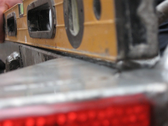

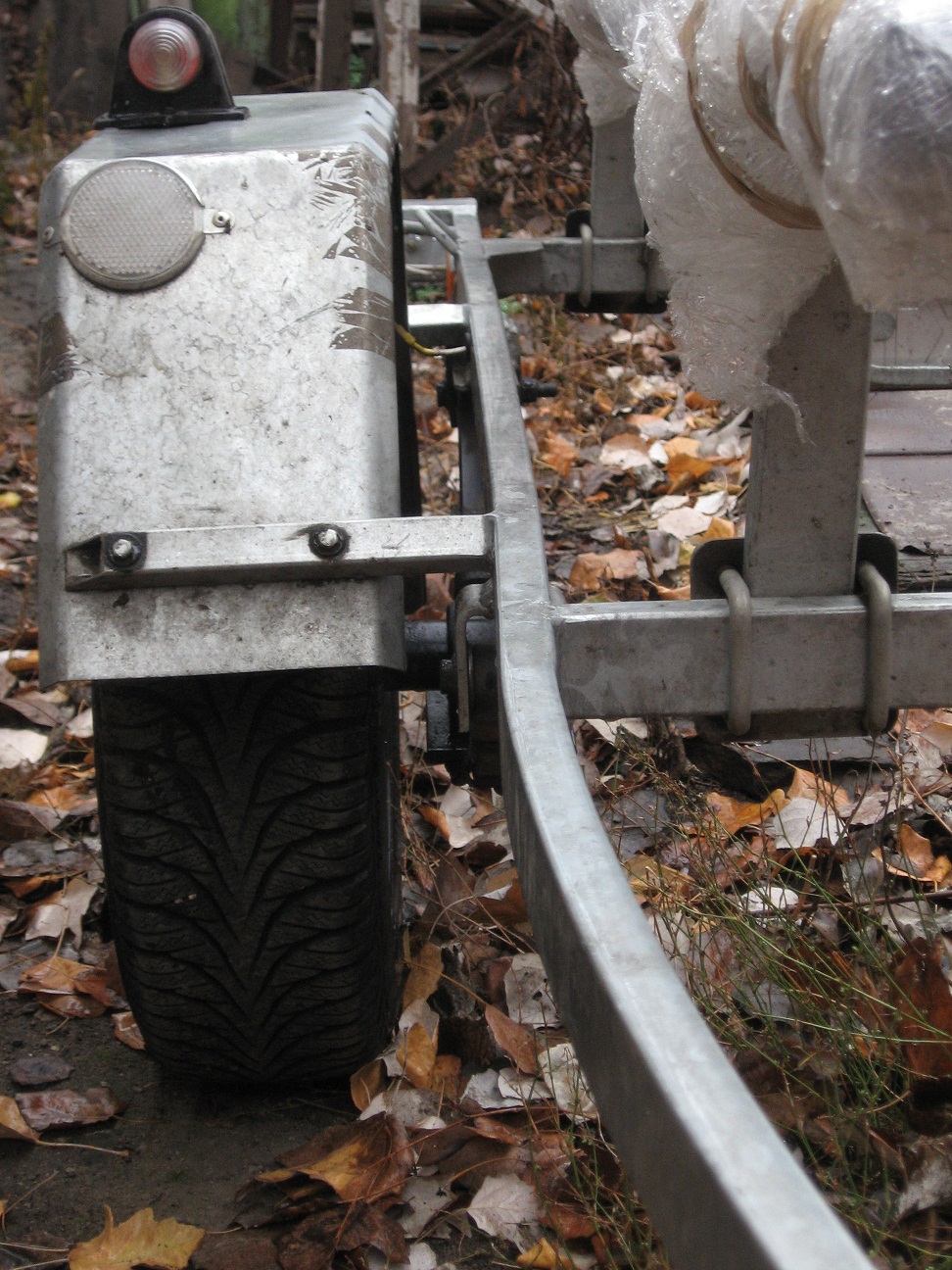

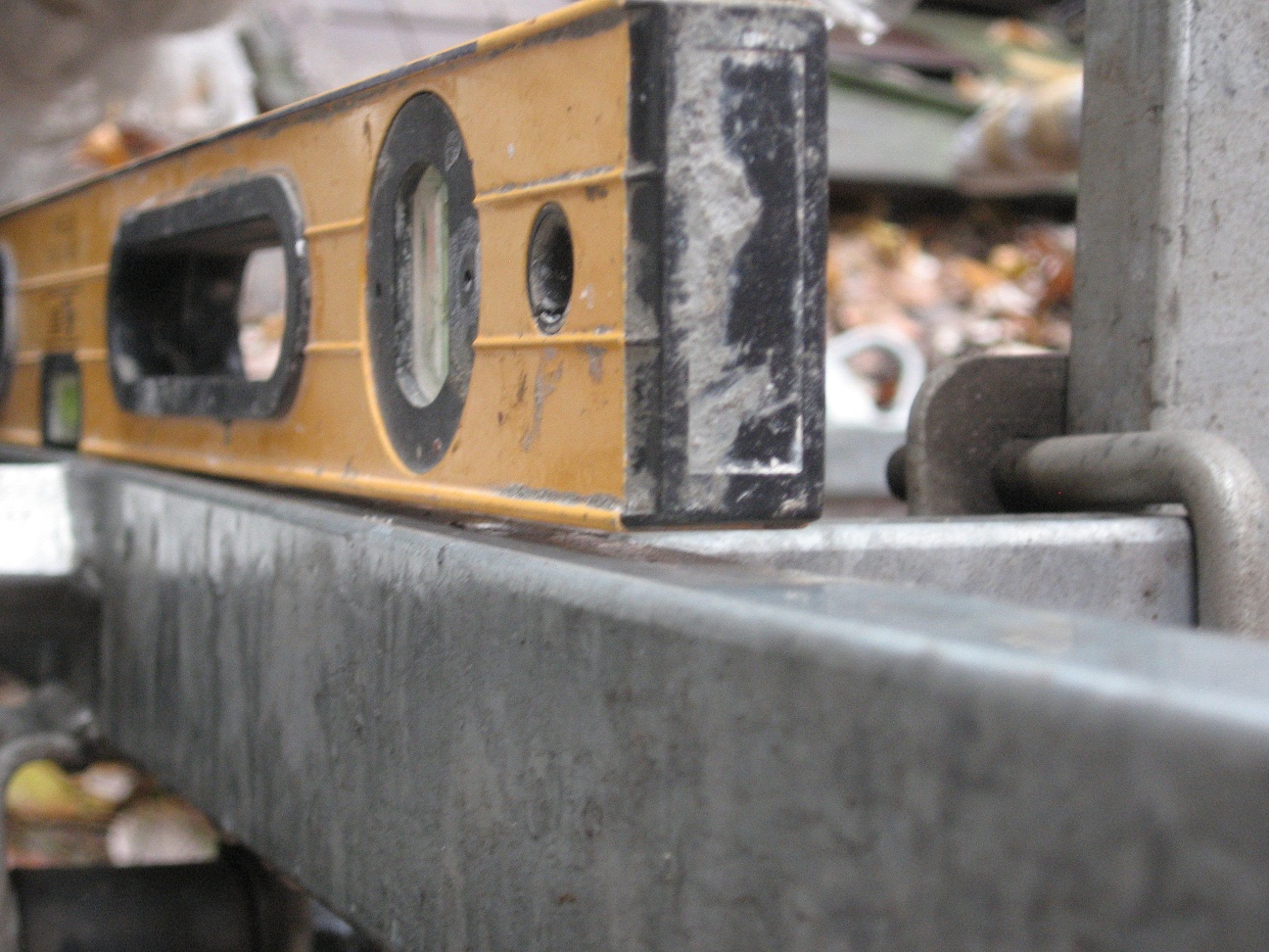

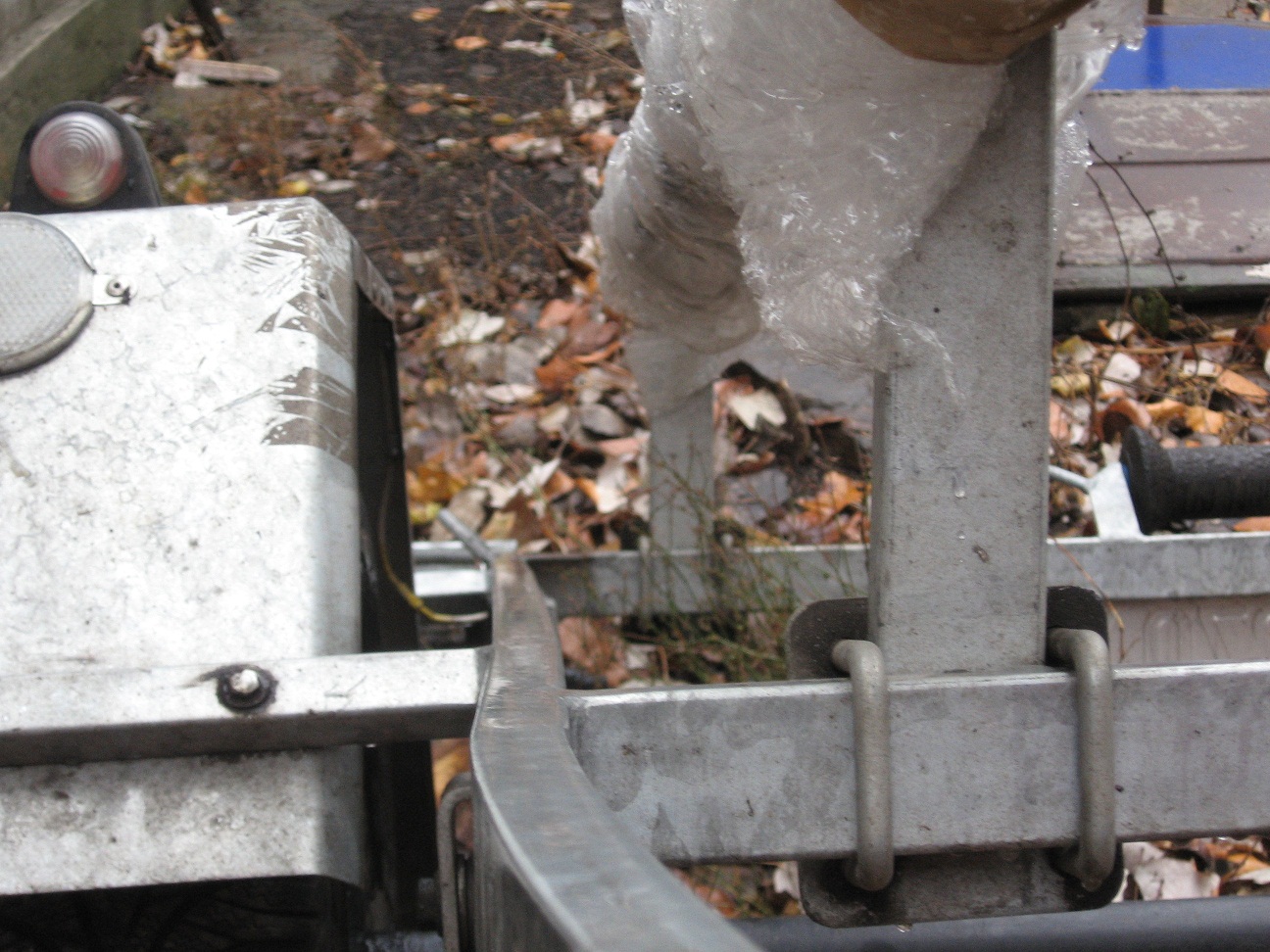

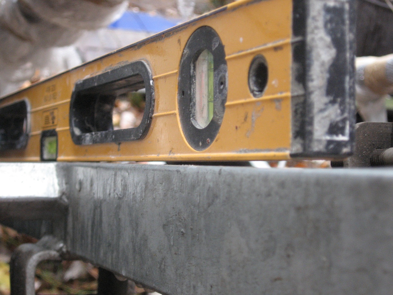

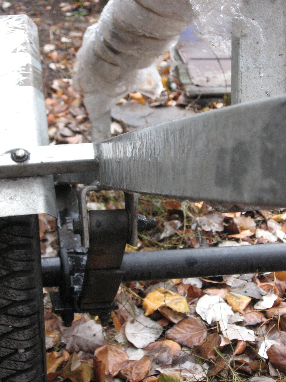

Как и обещал , добрался с фотоаппаратом на стоянку лафета. По фото , которые сделал , видно вертикальные деформации профиля рамы лафета от точек крепления рессор в обе стороны . Вес перевозимой лодки 68 кг , пробег составил 1600 км в два конца , трассу Донецк-Киев перед Евро 2012 вылизали , ям нет. Выбирая прицеп исходил из качества предыдущего лафета Вашего производства , вышло я ошибся На мое ИМХО , профиль с заниженной толщиной стенки и заниженного сечения. И да , в Вашей рекламе за разный профиль для рам не сказано ни единого слова Хочу услышать производителя ....

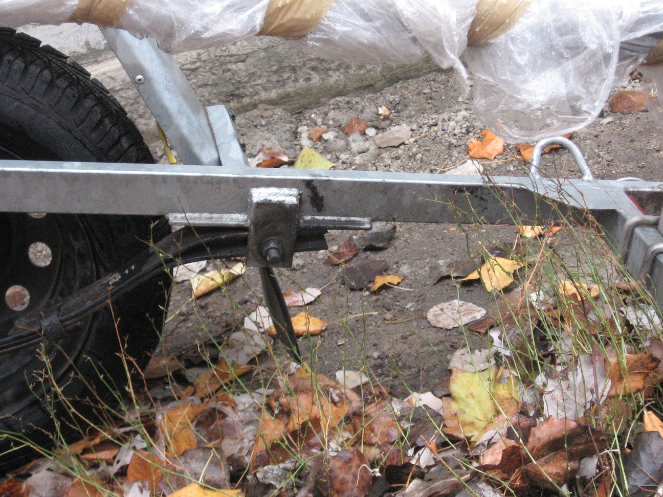

Фото...

Этих производителей надо в хвост и в гриву..и кто им только выдаёт по тенты на производство. Вот ещё один пример прицеп "Палыч", первый сезон, дружаня съездил с Обяхой1 в Сорошичи всего четыре раза...
З.Ы. Правда скупой два раза платит, предупреждал ведь что этим всё и кончится, но хозяин барин..
З.Ы.Ы. Лучше Кияшко, только новый Г.Кияшко.

Как говорится толщина имеет значение, а не только красота сварных швов...

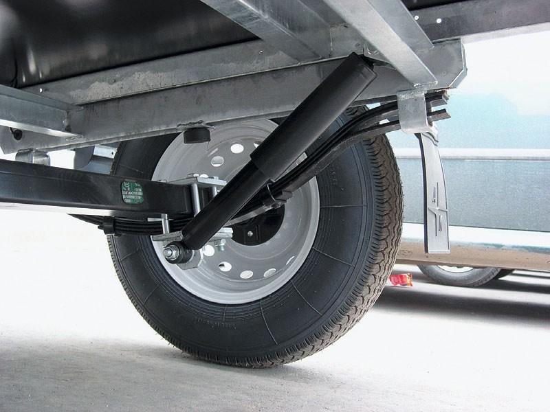

Допис від mitrichh Переглянути допис
Есть опыт изготовления, данный прогиб возникает при сварке
поперечин(стягивание металла в процессе остывания), который потом просто должен выгибаться или аккуратно вариться. При покупке
прицепа вряд ли кто из Вас пользуется уровнем. Да и отсутствует амортизатор
ГРУБЕЙШЕЕ НАРУШЕНИЕ КРЕПЛЕНИЯ.
Низкая цена и прицеп продали.
Назва:  picture-186b.jpg
Вы подтверждаете мою мысль своими словами , такое возникает при сварке очень тонкого металла
Петрович, а как посоветуете прикрепить торсион к раме. У меня лафет немного другой конструкции, у меня рамка ездим вдоль дышла из двух труб, вот на рамку и нужно прикрепить торсион. Как лучше, без болтов обойтись?
