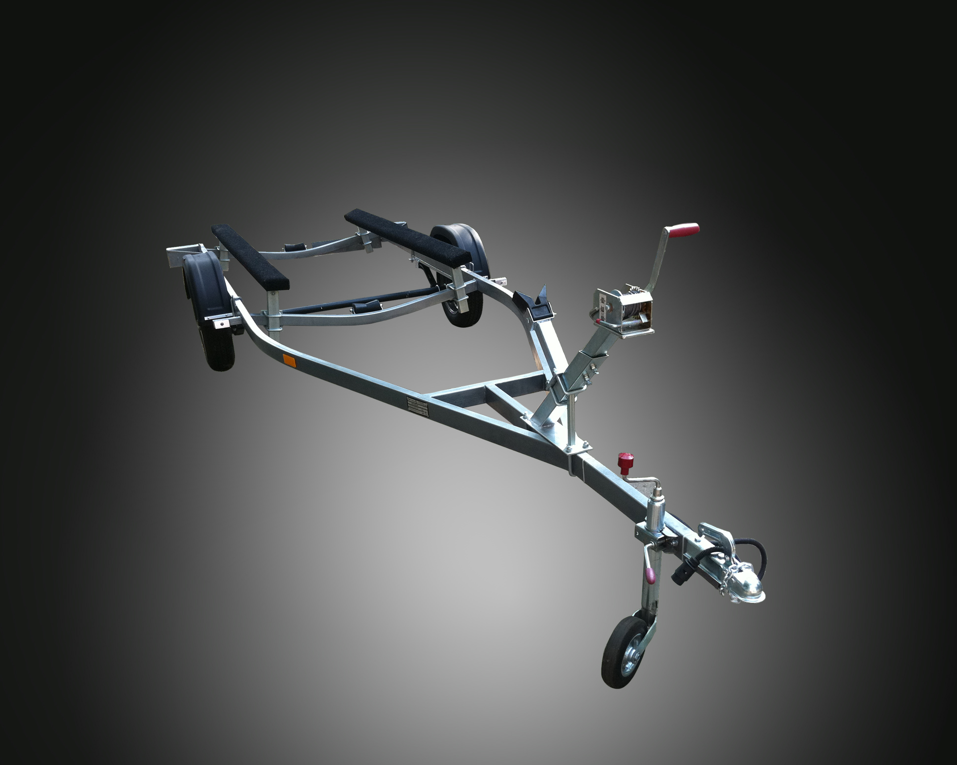

Тот , что на фото выше в таком виде как на фото 7300 грн
Судя по фото подрамник двигается это + (если конечно не показалось)
Стоит пообщаться что бы от стоимости отняли стоимость лебедки
Трапик можно доварить, но тут как раз есть один минус, точнее у отсутсвия трапика в районе оси есть плюс, а именно можно ниже опустить раму к оси. Если бы был трапик то из-за того что центральная часть поперечен выгнута в низ, а соответственно и тарапик, была бы велика вероятность что трапиком на скачках билось бы об раму (по той же причине себе пришлось подымать минимум на 7-12см.) Получается при прочих равных условиях с таким трапиком можно опустить раму а соответственно лодку ниже а это жирный плюс.
Чем ниже лодка тем меньше заежать в воду, тем на меньшей глубине можно скинуться с тем же комфортом.

Тебе не показалось, ось действительно двигается по раме , а лебёдку они и другую поставить могут или не ставить убрав стоимость. Они даже приблуду для лёгкого спуска за 1000 грн готовы присобачить, так ,что есть варианты, только лафет автоматически перестанет быть бюджетным, а приблуда та Днепру не подходит , так как он килем ролик режет.
При необходимости сам сколхозиш и поставишь.
Мне в моих местах сброса не разу не понадобилась.
Пару раз за сезон подымал оснащенную лодку с асфальта (на покрышках стояла), следующим макаром, лафет отсегнул от авто, подогнал его что бы ролик стал в районе носового киля, престегнул трос от лебедки к лодке, чуть задрал дышло в верх и лебедкой затянул лодку, неудобно но при острой необходимости скинуть и закинуть можно, причем скидывать тяжелей значительно чем затягивать, т.е. даже если мелко загнать лафет поглубже хоть руками скинуть лодку, вытащить лафет, а когда подымать то уже описным макаром. Но это если разово, если постоянно то приблуду лучше сколхозить.
Пока не вижу что данный лафет чем то уступает Кияшковским, единственное что не хватает так это "ворот" но они легко практически бесплатно делаются самостоятельно.
А есть инофрмация по применяемой трубе, кто с какой толщиной стенки применяет? Себе по совету Петровича делал со стенкой 3мм

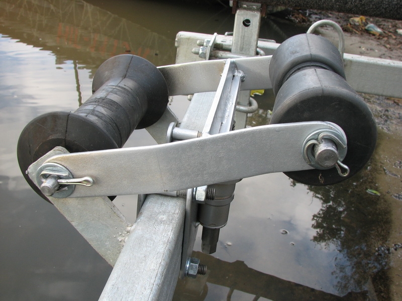

Трубу применяют 80х40 с толщиной стенки 3,0 мм , что не может, не радовать.
Вот поэтому и сам пристально смотрю на это изделие, которое они готовы изготовить под мои индивидуальные размеры.
Что до оси и рессор, то вот их изделие. АЛКО используется в подвеске.
а Кияшко какую толщину стенки трубы применяет? Мож кто может замерять штангелем?
Руслан за 7300 он что еще и оцинкованный?
