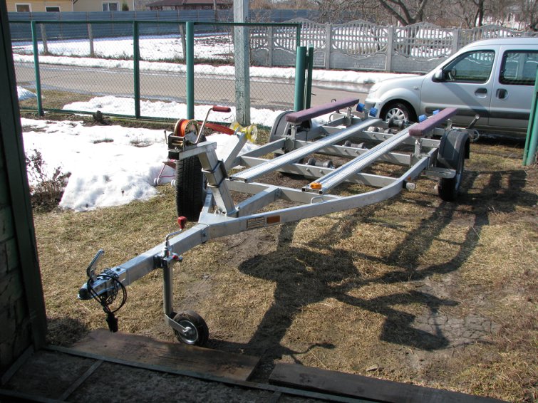

У нас охранная зона Байкала, запрещено сыпать даже соль. Да и не понимаю я зачем это! Снега у нас очень много, ничего не сыпят и дороги почему то чистые!
А потому,что ваш снег в лёд не превращается в течении дня как у нас. Холодно у вас ,поэтому и дороги чистые,а снег сухой.
Климат разный однако.
Добавлено через 3 минуты
Допис від Охотник Переглянути допис

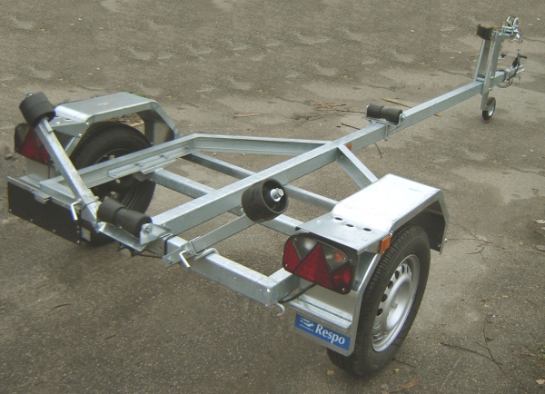

На этот прицеп крыльев не хватает,как у Респо.Очень удобно с ними.А эти швы может ещё нас переживут.Хороший прицеп, на счёт швов можно не заморачиваться.
В смысле крылья как в Респо? Типа металические? Так я даже рад ,что они пластиковые у меня, так как гнить не будут, а ведь не секрет,что у прицепов крялья гниют первыми. И стоят копейки если сломаю.
Кстати и в чём их достоинство перед пластиковыми?

Руслан, лафет просто отличный! Я всего лишь показал то, что режет глаз и этому изделию совсем ни к чему! Мне самому еще предстоит искать, а выбор невелик либо опять тащить из покемонии

С металлических удобнее залезть в катер или что-то достать из него.А на счёт сгниют,то я не понимаю,вы что по соли ездите или по асфальту.
Ну оно конечно бывает по разному, всё зависит от погоды, бывает и осенью соли насыпать могут.
А вот в отличии от Респо, на моём лафете две подножки(с обеих сторон крыла), что собственнно и нужно для опоры, крыло для этого не создано, оно просто может терпеть это(некоторое время).

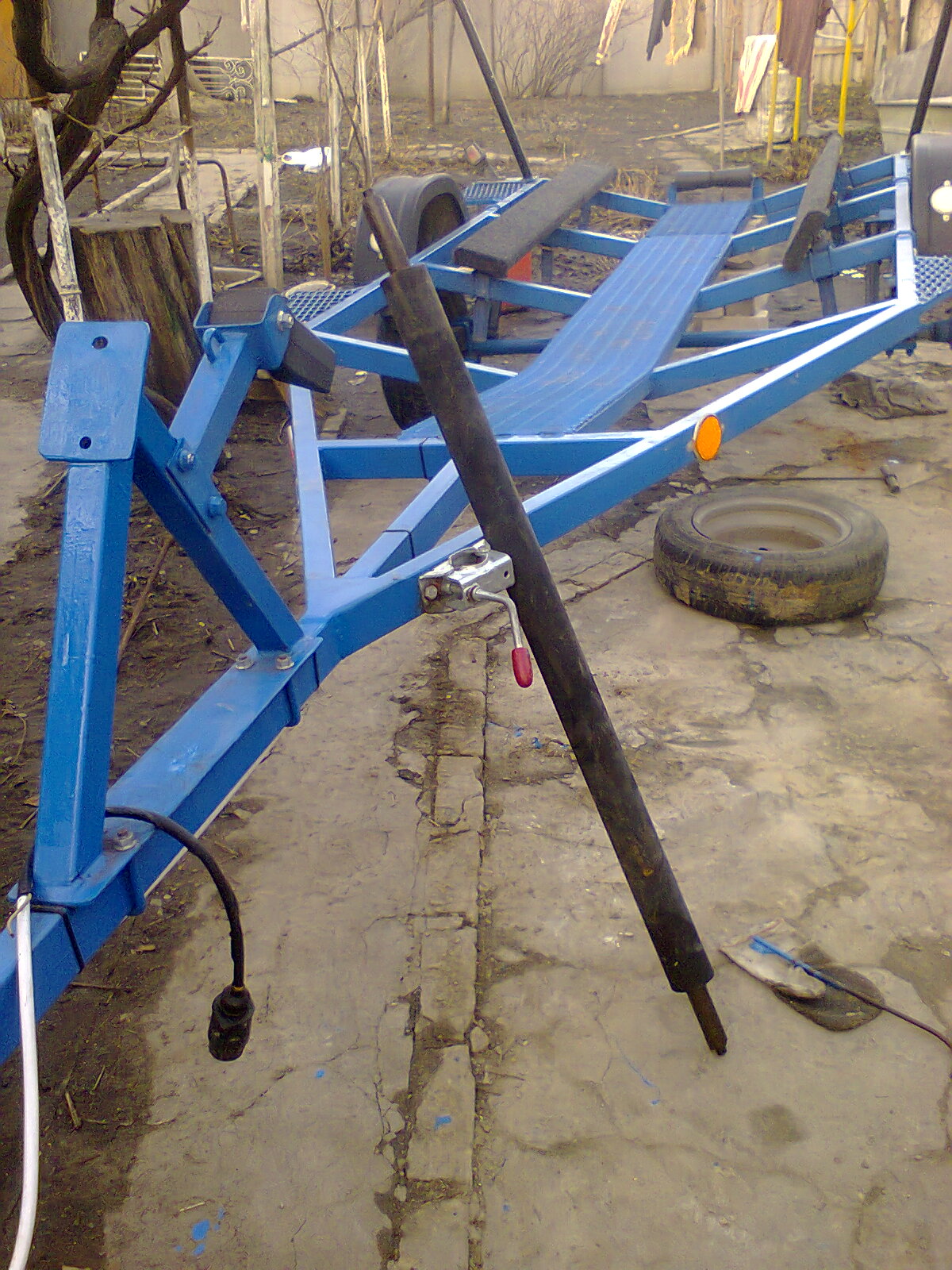

Ну то от специфики эксплуатации будет зависеть, пока оно мне не нужно, а потом поглядим. Пока я про ломающееся дышло думаю больше.

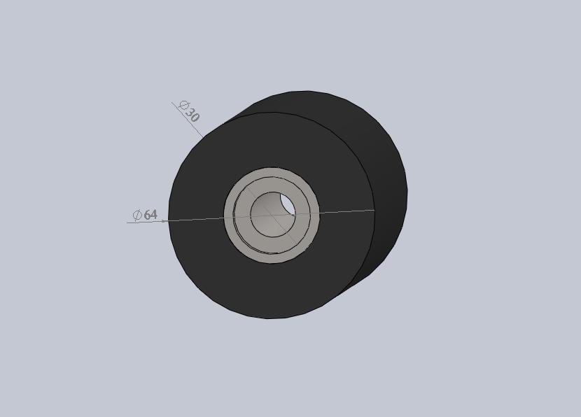

За год эксплуатации своего лафета понял что нужны дополнительные ролики. Теперь понял какие. Жаль что раньше когда делал лафет этого не понимал в полной мере. По мимо роликов уже очень хочу домкраты под ложементы. В общем написал Сереге запрос.
Ролики может и сам сделаю, есть из чего, а вот домкраты будет лучше купить готовые.
Сегодня как раз собирал лафет (менял рессору), прикинул куда и как ставить ролики, нужно 4шт + думаю задняя качелька будет очень уместна для сброса на меляках, итого 6шт. С постели от причала осталось пара еще совдеповских резиновых с металлическим сердечником внутри ролика длиной чуть более метра, наружный диаметр 64мм (резина), внутри 40мм (какой то пластик) и 30мм (металлический стержень). Если что буду точить по аналогии.
