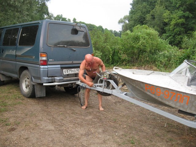

- Re: Как приколхозить запаску к прицепу? -- Форум водномоторников. -интересное решение .

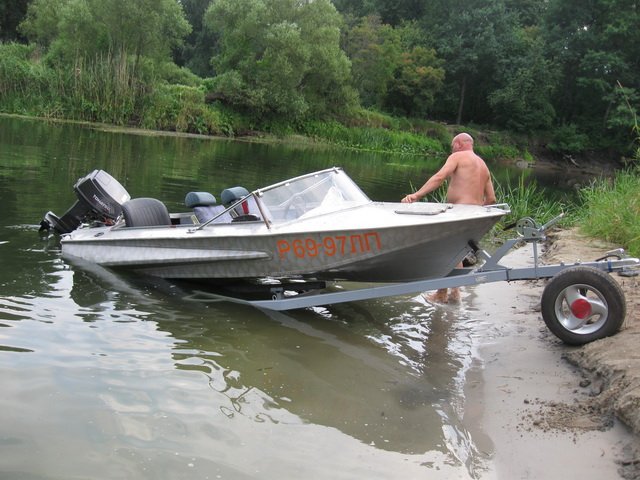

Допис від mitrichh Переглянути допис

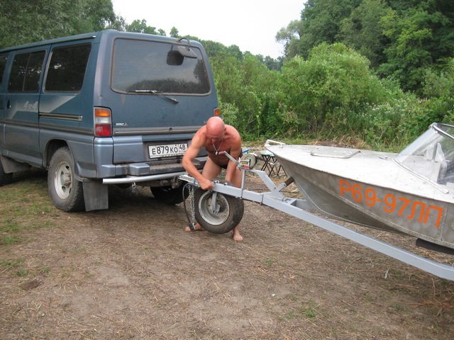

Если кому лень читать тему, стянул фото с мотолодки

Для себя думаю стоит ли ее извращаться что бы колесо могло поворачивать, т.к. у себя во дворе катаю не только по прямой? Но при таких раскладах кронштейн получится сложней, т.к. колесо тогда должно быть ниже дышла, то оно будет задрато и в рабочем положении на шар хрен зацепишь. Если что, при таком варианте как на фото, ничего не мешает приподнять (при правильной развесовке) лафет за дышло и повернуть. Но хочется совершенства

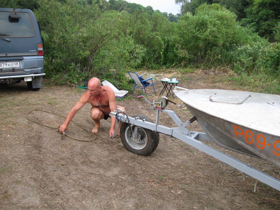

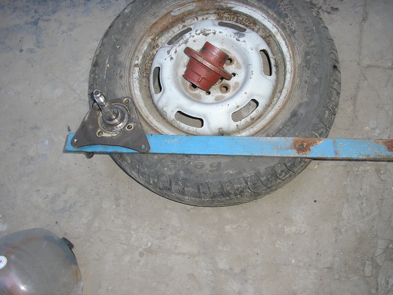

Вот решение попроще : ступица от ТАЗа 08 б\у , два уголка и две стремянки из прутка 12 мм
Назва:  939941_97024.jpg
Переглядів: 1767
Розмір:  62,7 КБ

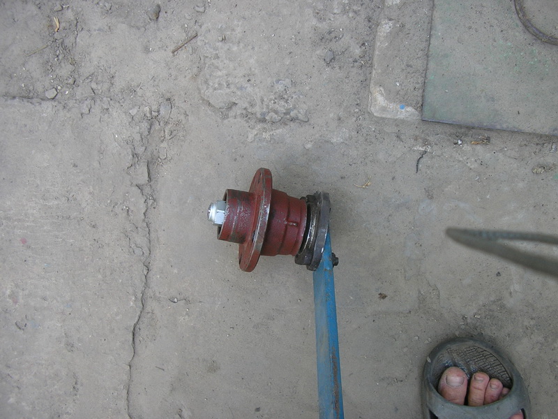

Первый вариант как по мне поинтересней, да и удобней в использовании будет.

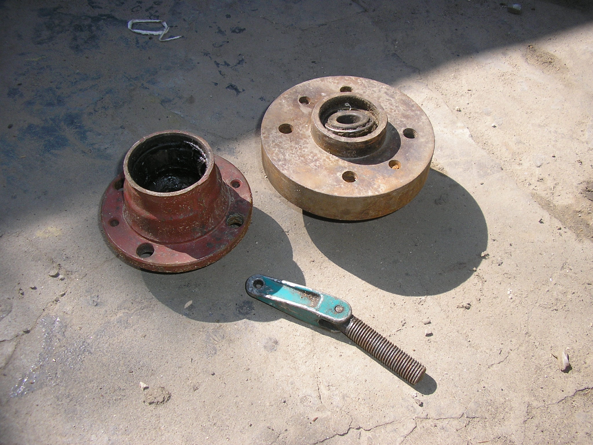

Быстренько пошкреб по сусекам
Назва:  P1010486.JPG
Переглядів: 1091
Розмір:  650,5 КБ
Надыбал 2 ступицы, одна самопальная, слишком масивная, вторая заводская но кем то крепежные отверстия перерезаны под болты большего диаметра. Если что можно будет рассверлить отверстия для направляющих и нарезать нормальную резбу (будет на 2х болтах). В качестве фиксирующего в верхнем и нижнем положении отлично подойдет винт от струбцины Нептуна23.
Осталось только цапфу найти.
Кто сталкивался цапфы под жигулевскую ступицу бывают в продаже, или нужно будет точить?

Старий 23.06.2013, 10:10   #8 (permalink)
Аватар для dberegovoy
Дописи: 7.462
Сказал(а) спасибо: 3.226
Типово Re: Запаска она же маневровое колесо для лафета
На один головняк меньше, шкодовские колесные болты как раз подходят. В крепежном отверстии ВАЗовского колеса правда плотнинько без зазора сидят но то мелочи.

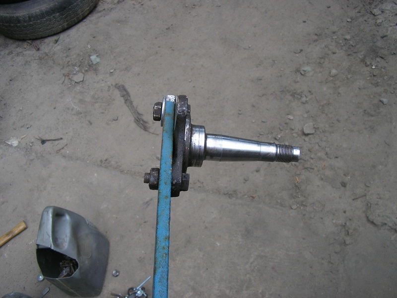

Вот в принципе на базе этой опоры вала, можно сделать запаску-маневровое еще и поворотным. Рассверлить на ступице одно из отверстий направляющих и в транспортировочном положении крепить через него болтом колесо и ступицу к дышлу.

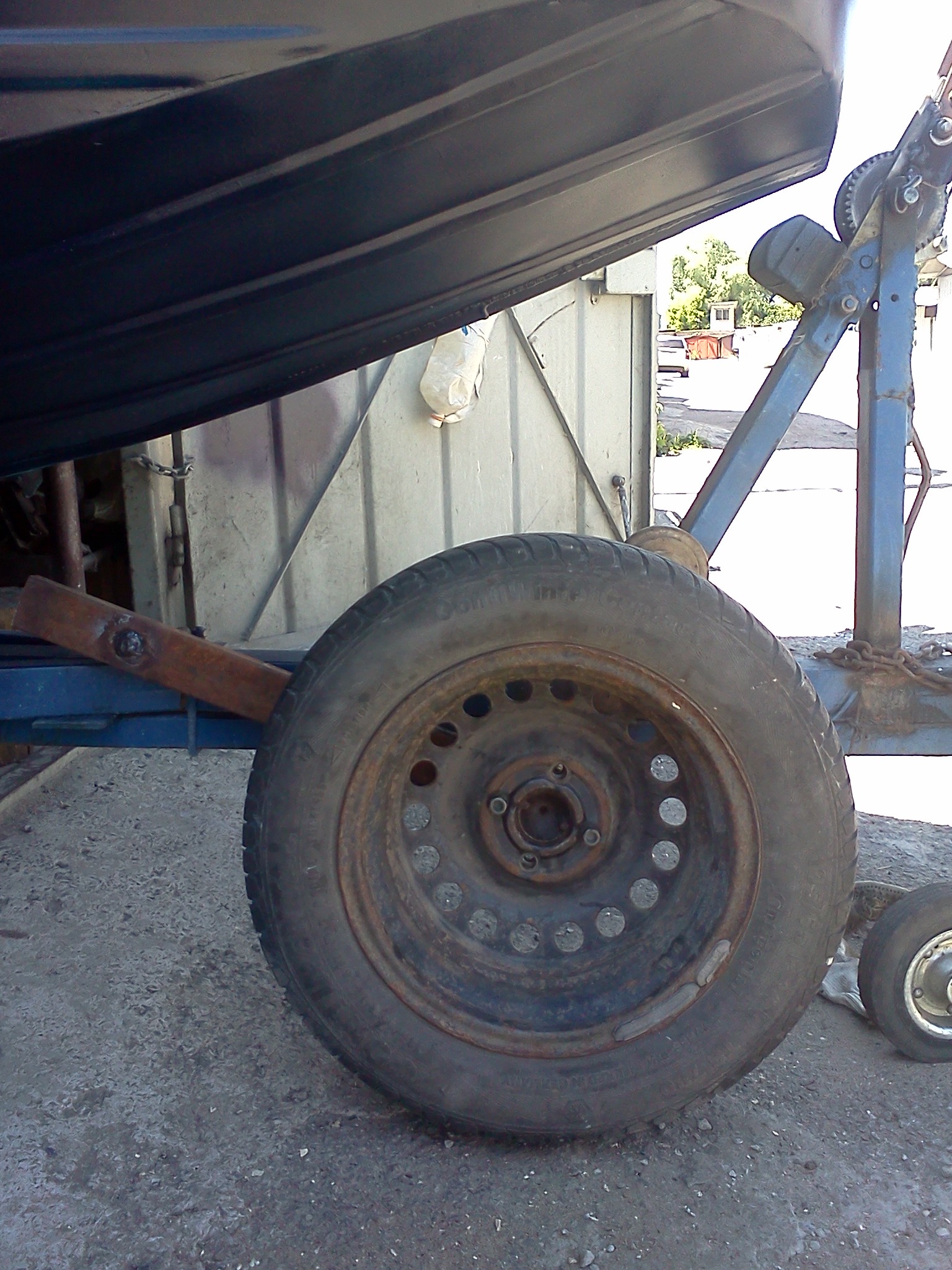

Осталось определится, нужна ли "поворотность", т.к. тогда будет задран лафет, дышло должно быть выше колеса.

Назва:  P1010488.JPG
Переглядів: 1640
Розмір:  655,4 КБ

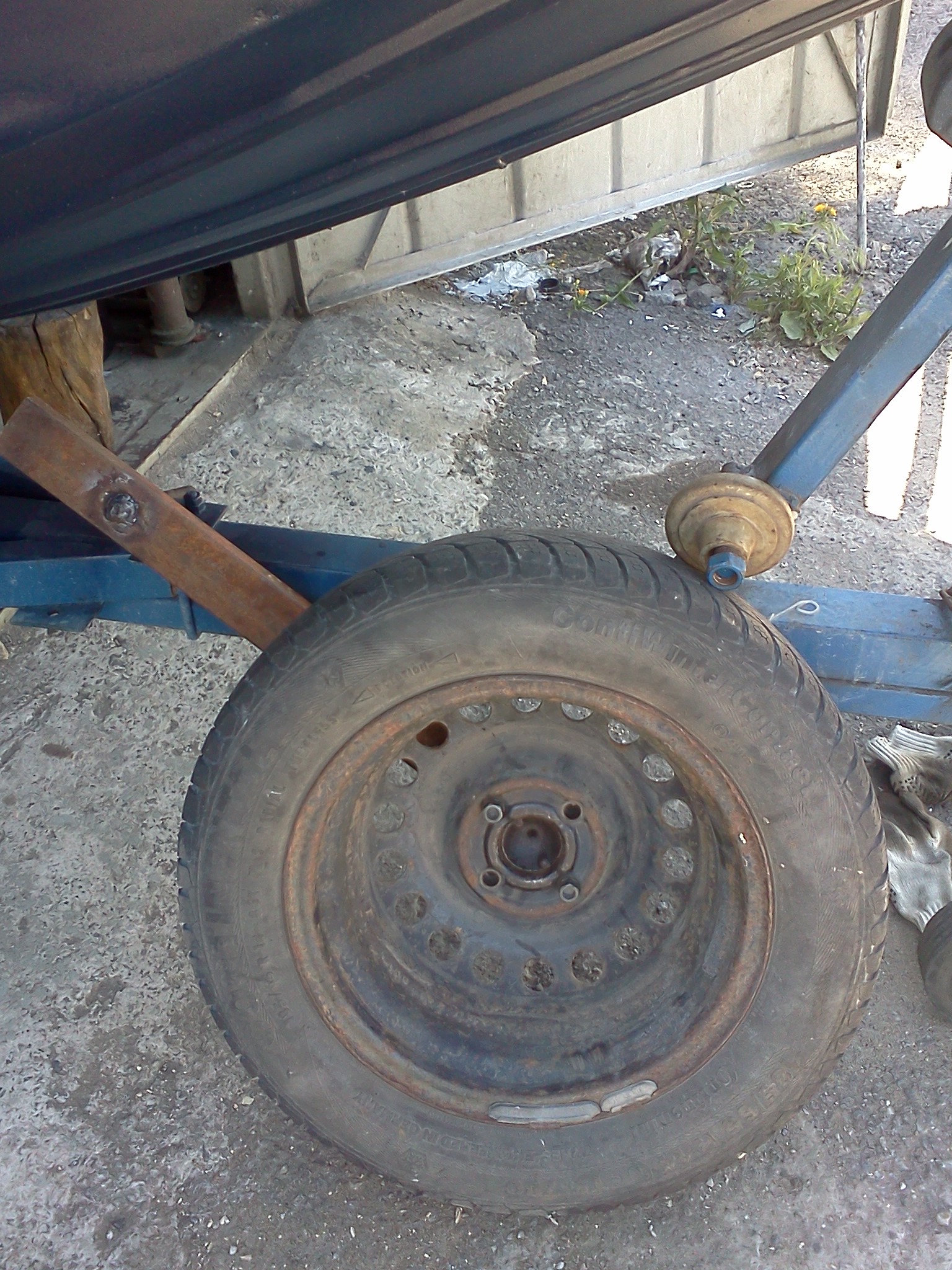

Вот как получается, при том что запаска R13, а основные колеса R14.
Ну или выносить запаску подальше от дышла, что бы могла хотя бы каком то небольшом диапазоне поворачиваться для подруливания

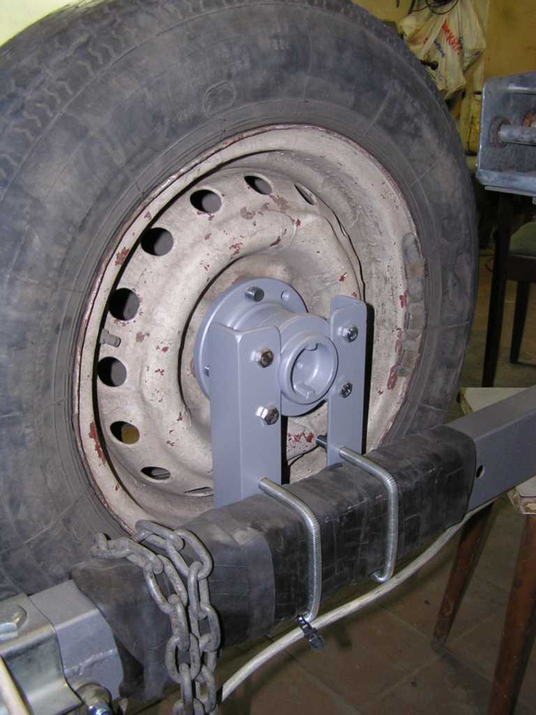

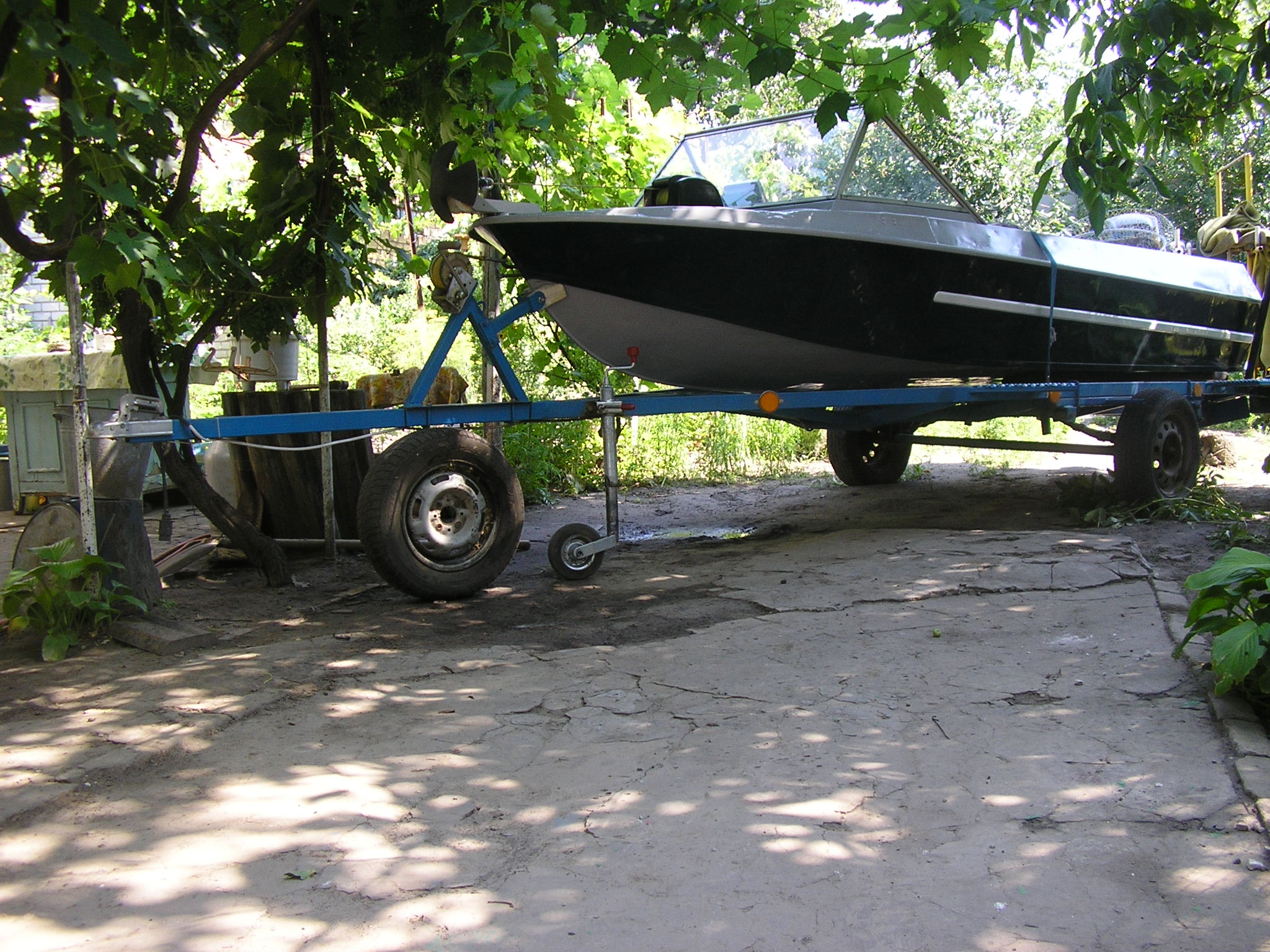

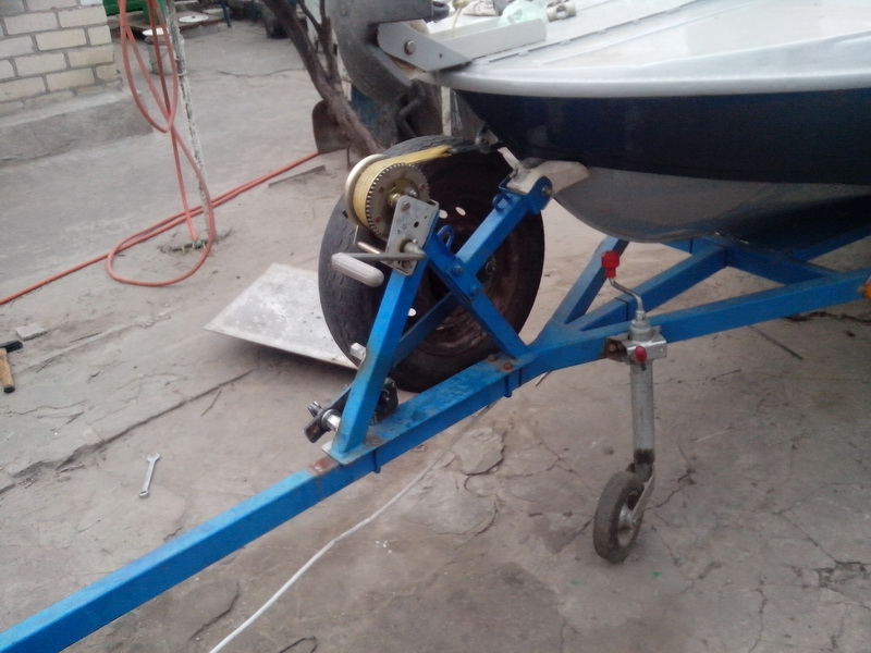

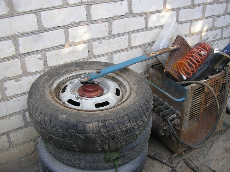

Выкладываю фото конструкции запасного колеса на лафете. До конца не завершено, но фоткам думаю понятна будет идея. Из деталей квадрат и отрезанная полуось от жигуля. Обваривал по подшипнику.

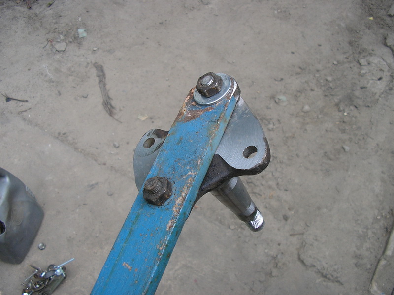

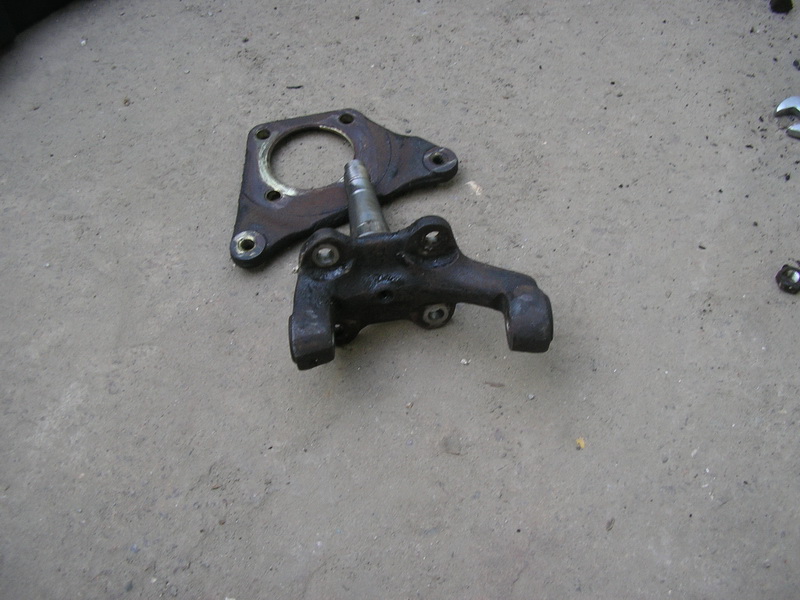

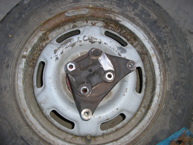

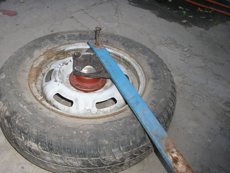

Купил на разборке за 50 грн поворотный кулак от клссики в сборе, чуть его подрезал и вот что получается. По сути и сварка нужна только для монтажа на лафете.
Назва:  P1010489_новый размер.JPG
Переглядів: 1172
Розмір:  186,9 КБ
ID:	45544Щоб збільшити малюнок, клацніть по ньому
Назва:  P1010490_новый размер.JPG
Переглядів: 968
Розмір:  157,9 КБ
ID:	45545Щоб збільшити малюнок, клацніть по ньому
Назва:  P1010491_новый размер.JPG
Переглядів: 1070
Розмір:  187,6 КБ
ID:	45546Щоб збільшити малюнок, клацніть по ньому
Назва:  P1010493_новый размер.JPG
Переглядів: 1132
Розмір:  205,9 КБ
ID:	45547Щоб збільшити малюнок, клацніть по ньому
Назва:  P1010494_новый размер.JPG
Переглядів: 1118
Розмір:  221,2 КБ
Крым + Mercury 25 EFI

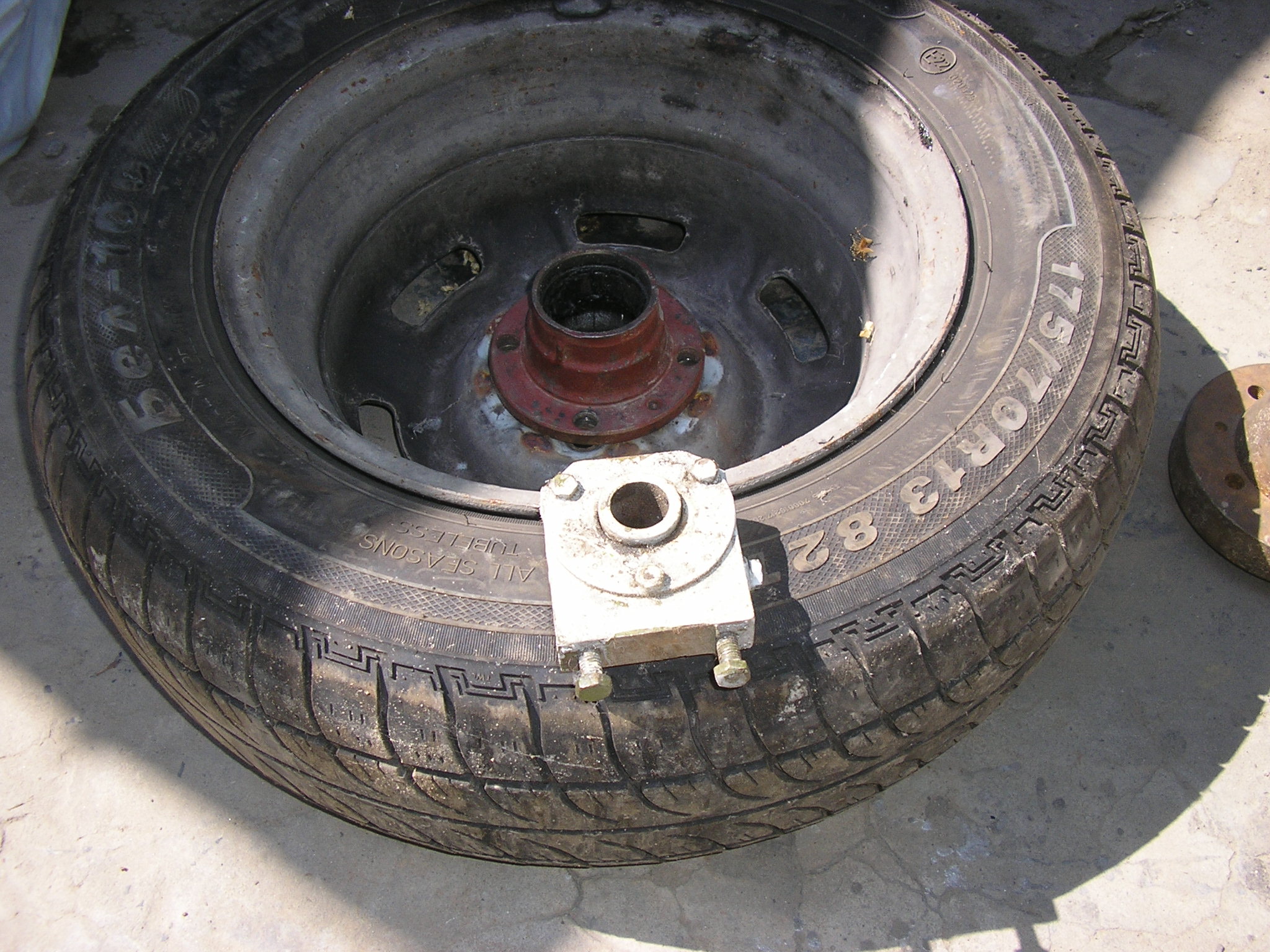

Решил не жлобится и что бы было аккуратненько и красиво, торцанул у токаря обратную сторону цапфы. Спасибо Артуру (Sofyart), за то что подсоветовал хорошего токаря, сразу заказал у него и ролики.

Итого пока бюджет:
Цапфа 50грн
Токарка 30грн
Подшипники, сальник, шайба, гайка 70грн
150грн

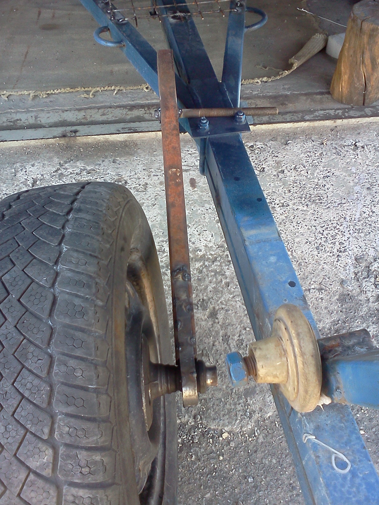

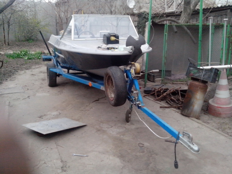

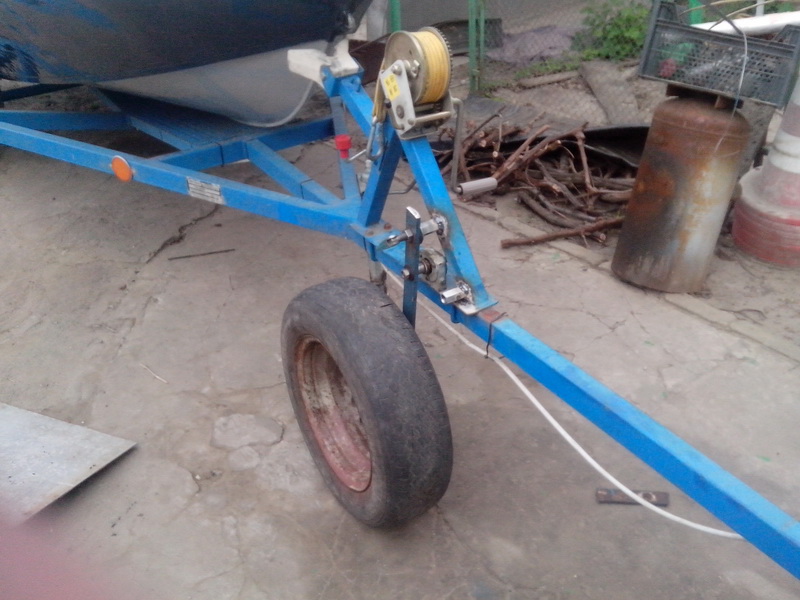

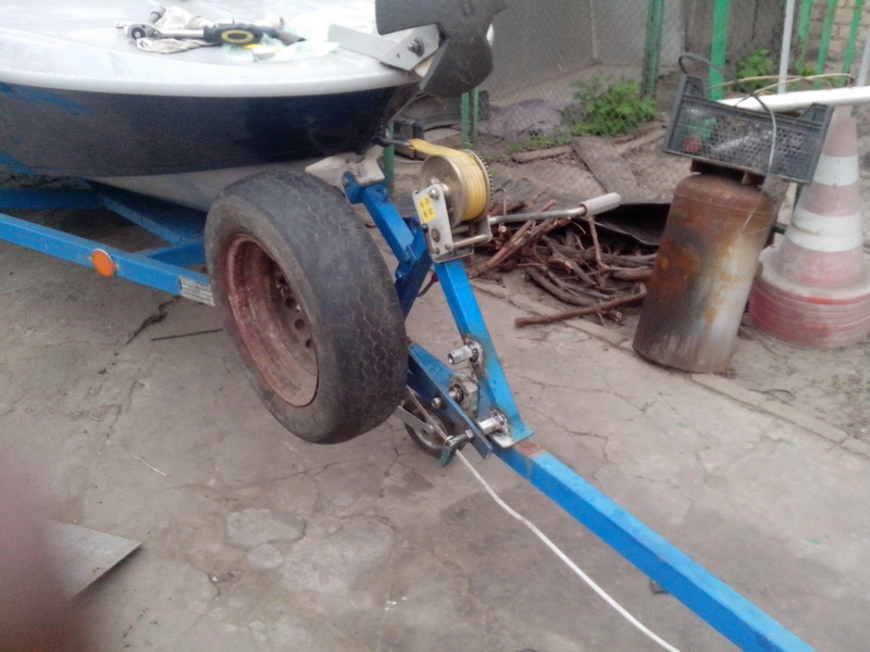

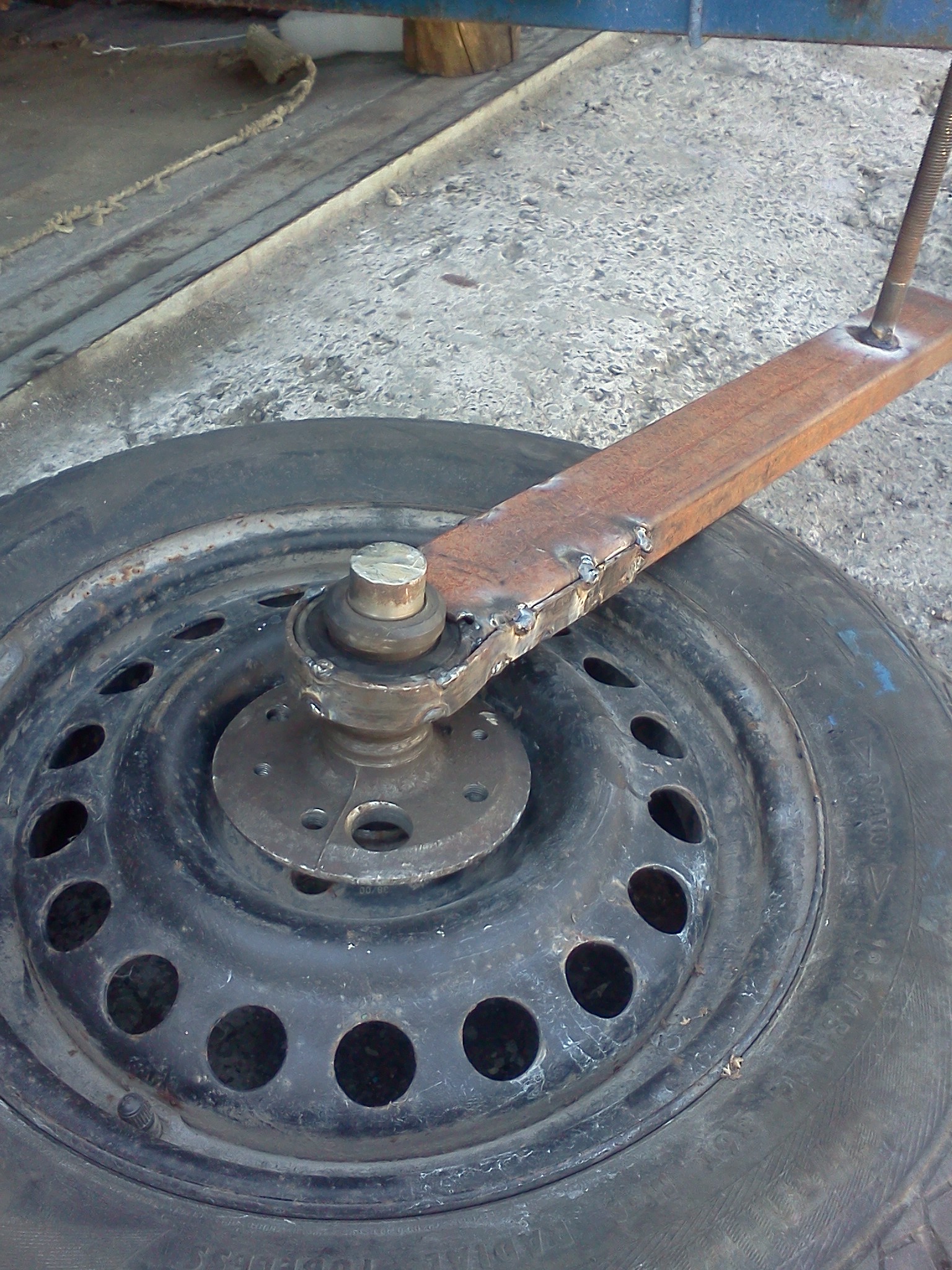

Без наведения красоты пока получился такой конструктив.

Назва:  IMG_20140405_182552_новый размер.jpg
Переглядів: 1059
Розмір:  156,3 КБ
ID:	60830Щоб збільшити малюнок, клацніть по ньому
Назва:  IMG_20140405_183115_новый размер.jpg
Переглядів: 1166
Розмір:  172,3 КБ
dimon (05.04.2014), vital-777 (05.04.2014), Евгений_77 (05.04.2014), КумВлада (29.05.2014)
Старий 05.04.2014, 19:47   #19 (permalink)
F25
Аватар для F25
Псевдо: Юра
Карапь: без лодки
Дописи: 2.326
Сказал(а) спасибо: 1.550
А зачем такое длинное дышло?
Старий 05.04.2014, 19:55   #20 (permalink)
Дописи: 7.462
Что бы задняя ляда в бусе открывалась, ну и на всяк случай, вдруг что то габаритное везти, передвинул стойку с лебедкой вперед и все.
Кстати запаску технологичней и правильней было бы сделать на дышле, но тогда двигать стойку с лебедкой бы не получилось, пришлось изгаляться.
Может фотка еще искажает от якоря до шара 1,15-1,2м
