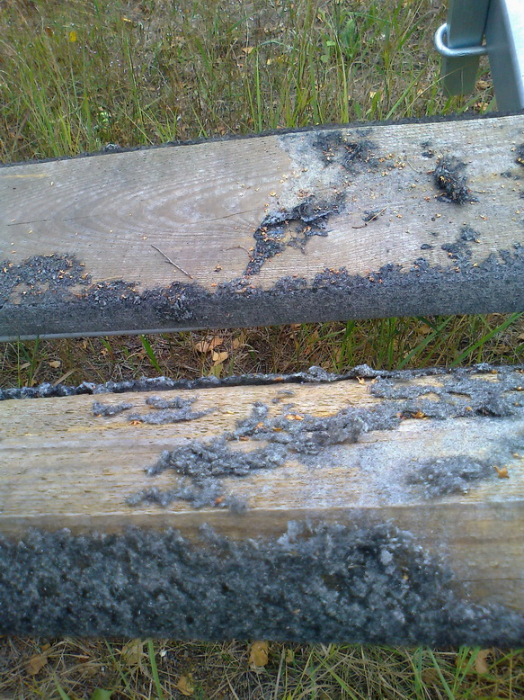

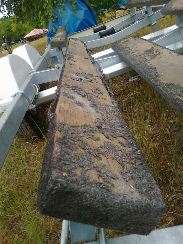

Увидел сегодня свой лафет - и трохи афигел - ковролин на досках исчез как по мановению волшебной палочки - притом, что уважаемая фирма UMS-boat собрала и продала мне его буквально весной прошлого года... (зиму катер с прицепом стоял в сухом крытом месте, а этой весной наск. я помню, ковролин на досках еще был )
Кароче - подскажите пожалуйста, каким ковролином теперь нужно обтянуть доски и где его взять?
p.s. Впредь прицепы у фирмы UMS-boat покупать не буду. И вам не советую

Я не представляю, какую марлю аля ковролин клеют на "уважаемой" фирме, но я уже три киль-блока (ну постель для лодки на подвеске) обшил. Ковролин на прорезиненной основе покупаю в обычном магазине напольных покрытий. Причем беру обычно из остатков- он дешевле получается за счет размера в остатках. На одной подвеске- 5 лет, на другой-3, на третьей- 1 год- полет нормальный. А условия эксплуатации по-жестче, чем на лафете- то 2-3суток в воде, то неделю на ветру и солнце. А если через 4-5-6 лет и погниет- то за такие деньги и поменять не жалко. Но 1 год- это уж, простите....

Ковролин надо взять на жесткой клеевой основе.Его иногда называют промышленный. http://www.ковролин.kiev.ua/ковролин-коммерческий.html

Ковролин поменять, это не прицеп новый купить ИМХО. Стоит он копейки в остатках. А можно ваще без него обойтись. У меня был рулон ,,пузырей,,- пленка такая упаковочная. Я в несколько слоев нею обмотал лыжи на лафете, пристрелил скобами и края зафиксировал скотчем прозрачным. Уже три года прошло все в норме. Плотное пужинистое покрытие получилось. Я доволен.
Ближайший эпицентр, у них есть самая дешевая категория ковролина "безосновная", ее нафиг, брать самый дешевый на основе (резиновой)... то что на фото - это безосновная на 88м клее...
З.Ы. Безосновная дохнет от солнца, там где солнца нет живет ОК... та что на основе, живет и под солнцем (пока лодка на воде)... в разы (но не на порядок) дольше чем безосновная...
З.З.Ы. Как правильно писал ыше В55 - пристрелить скобами! (НЕ САДИТЬ НА КЛЕЙ)... как сдохнет - замена снова пол-часа

У меня тоже на UMS-boat такая же проблема,зашел в магазин с кусочком этого ковролина и получил адекватный ответ,этот материал(а не ковролин)самого низкого качества,который от воды разлезается или теряет свои свойства,для нашей водной стихии нужен ковролин на прорезиненой основе.И он действительно не дорогой.Продается у нас в Одессе в маг." Ковровый рай ",на Балковской. Есть 3м и 4м. Кому что нужно.И на других базарах я его тоже видел.
