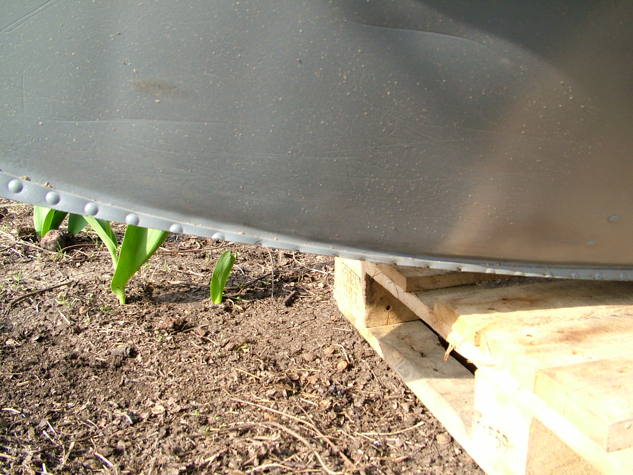

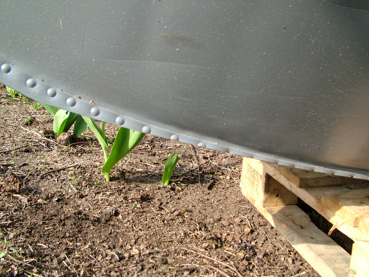

Фактически сделали накладку отдельно на заводе (без меня). Ширина вроде 60 мм и толщиной 2-3мм. Ширину лучше уточнить по месту. Сам нос у моего П2 был в худшем состоянии. Ничего с носом ни делали, только сверху накладку конусной формы. Как две кривые сабли вместе сваренные:) Отдельно фото, увы, нет. Двухкомпонент вроде тот, не помню.
Гидрошайбы поставил стандартные, правда уголок 35х35х200. Металл АД-31, АД-16 усиленно не рекомендовали, а АМЦ или АМГ просто не нашел.
Еще добавил фото.
да, я тоже пришел к выводу - сделать 2 "сабли , сварить и приклепать поверх киля с соотв. заполнением пустот. По-моему у вас автомобильна шпаклевка (по виду)
