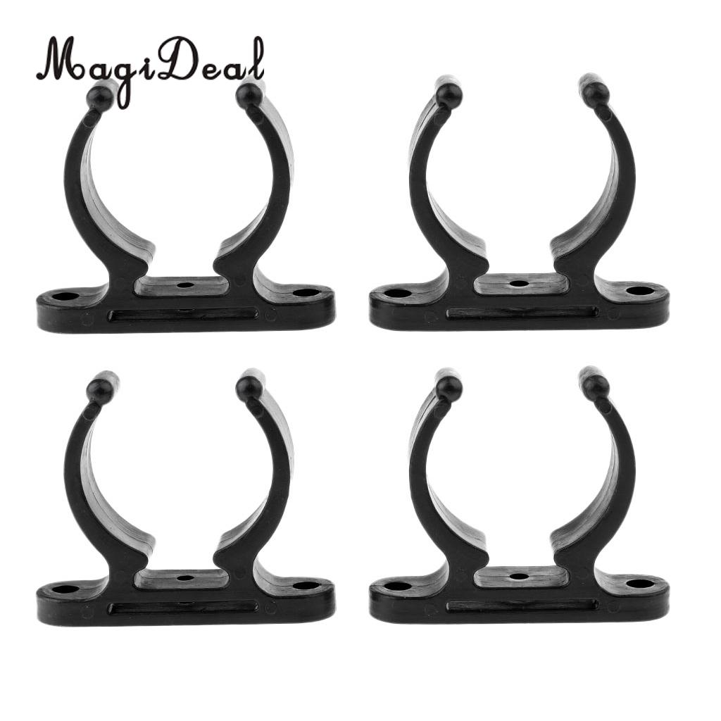

Всем водомоторникам желаю легкой трудовой недели! Выходные у меня прошли прекрасно, я стал счастливым обладателем командера HONDA(б\у) , а также новой рулевой тяги! Но есть вопрос знатокам: Кто знает диаметр весел для Прогресса? Весла мои в лодке, доберусь не скоро, а хочу заказать на али крепление для весел, чтобы в последствии разместить их в кокпите, на фанере. Внутренний диаметр этих креплений (на фото) 3,7см.

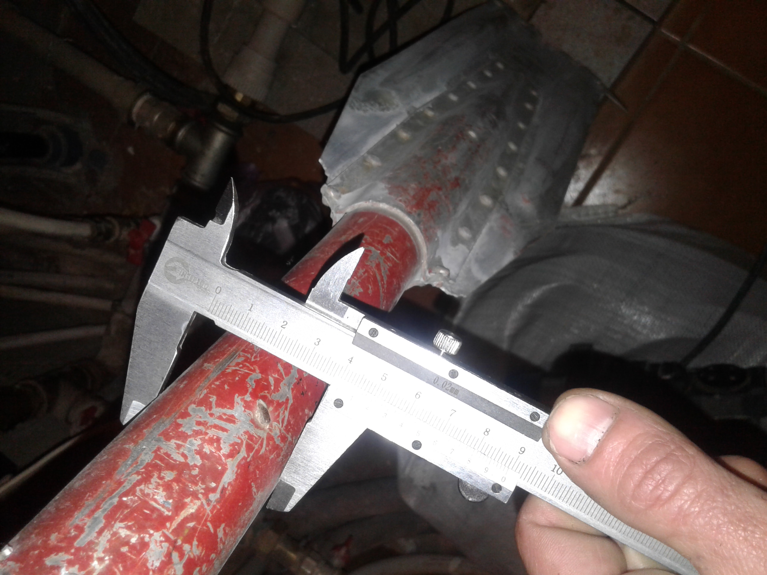

Гурик1970, вёсла стандартные?ну штатные?,тогда вот))Щоб збільшити малюнок, клацніть по ньому

Вспышка заслепила. Предполагаю 40 мм. А почему не пойти в ближайший строй.маг и не подобрать такую же защелку-крепление трубы?

Messerschmitt, да,сорри,не удачно сфоткал,да именно 40мм!и кстати я так и сделал,у меня защёлки,аля крепление к стене пластиковых труб для отопления под пайку,весло входит с натягом,какраз и фиксируется чётко,не люфтит!
п.с. а может человек за фэншуй переживает,не думаю,что они дорогие,а выглядят покруче крепежа для труб)))ну и в 35,- 40 влезит при условии что усики то пластиковые,разойдутся,не думаю что там хрупкий пластик и они не очень гибкие

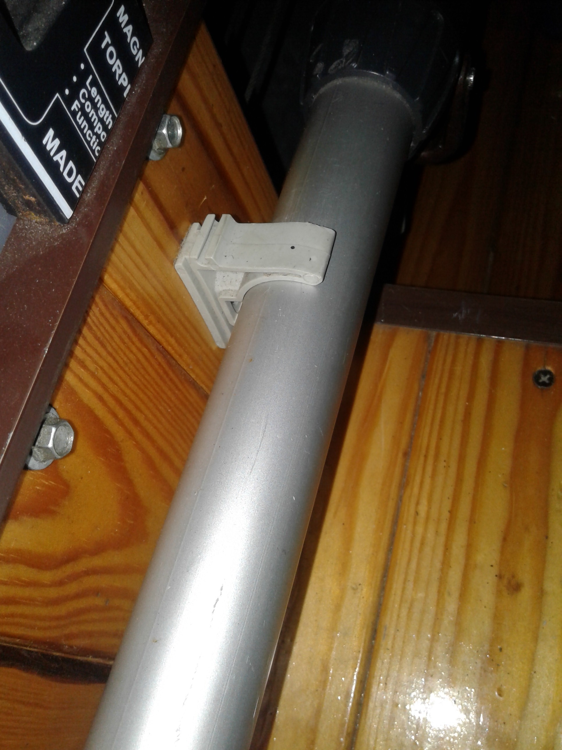

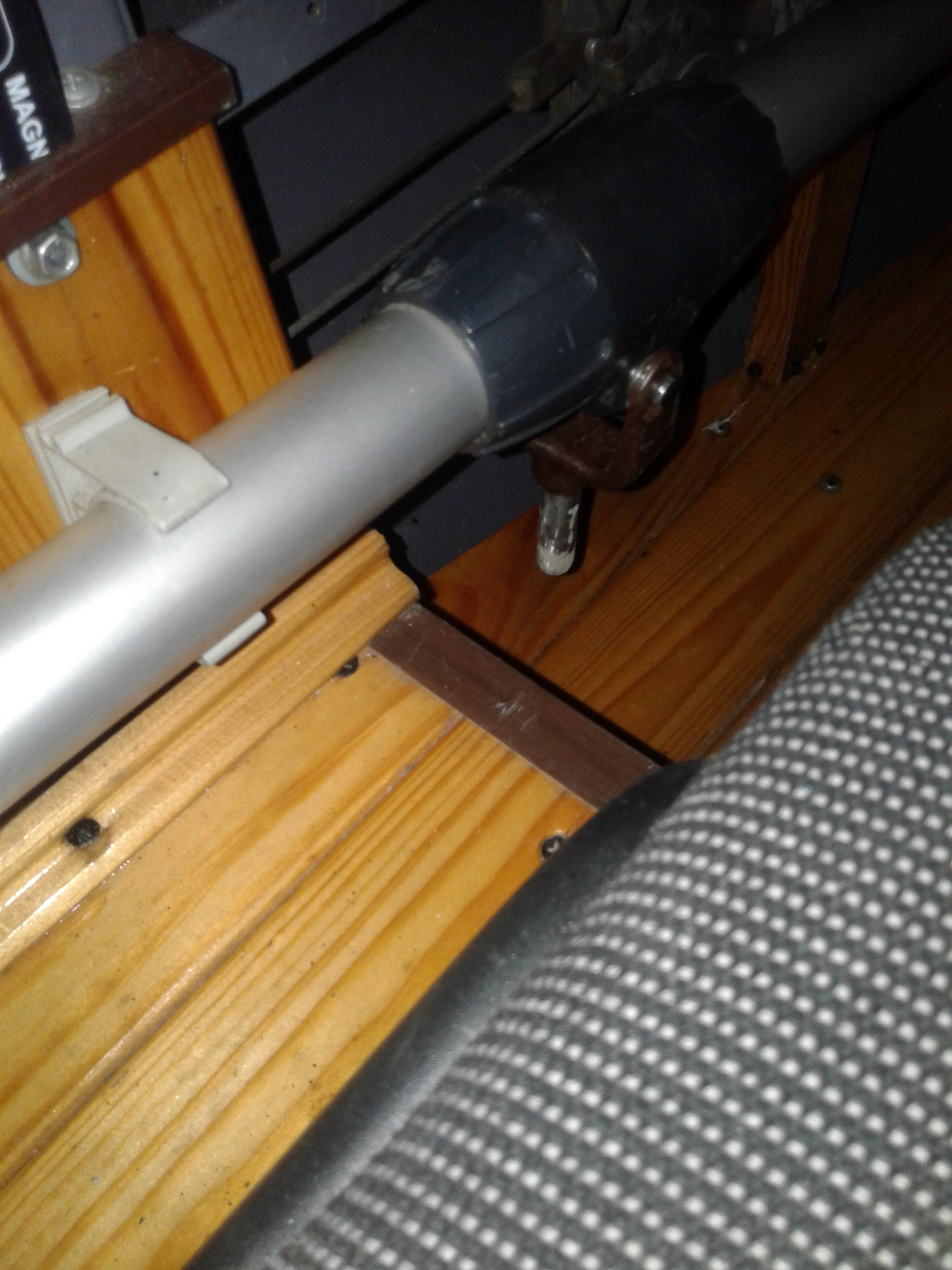

Назва:  20190416_110304.jpg
Переглядів: 475
Розмір:  663,9 КБ
ID:	156764Щоб збільшити малюнок, клацніть по ньому
Назва:  20190416_110312.jpg
Переглядів: 470
Розмір:  732,1 КБ
ID:	156765Гурик1970,выглядит это вот так,но,у меня вёсла колибри 2,3м.они чуть тоньше,не 40мм ,тут лучше в натуре померять...ну а так то впринцепе не очень эстетично,зато дёшево(цена вопроса несколько грн.),надёжно и практично...в моём случае то что валялось в гараже то и притулил

Думайте, но внимательно. Крепления для пластиковых труб бывают разные. Самые распространенные это полиэтилен. Который очень боится перепада температур совместно с динамикой. Крепрения расчитаны на то чтобы один раз защелкнуть и не выдергивать по два раза на рыбалку. При холоде они дубеют и становятся хрупкими. На солнце становятся мягкими и могут не держать при порыве ветра. Выход: искать нейлоновые, но они дорогие.
Как проверить качество. Купили один штук. На ночь в холодильник с температурой 4-7 град. Потом пробуете сломать по холодному. Если сломали, значит полиэтилен низкого качества.

garkoven, честно говоря не задумывался о тэстах в холодильнике,но соглашусь на 100% что и хрупкими могут стать и не расчитаны они на то что бы каждую минуту их пользовать.
походу мне повезло и в гараже валялись из качественного материала! так как полёт нормальный уже 4й год,но и я не так уж часто ими пользуюсь даже на ропе,выход и проход всё всегда на двигателе...(ну или на верёвке,у меня вихрь)так что они просто из серии на всякий случай висят себе в кокпите и висят...воткнул как говорится и забыл...внешний вид меня не смущает,а сломаю,ну то такое,в строй маркете по 1,2грн хоть ведро штук...
