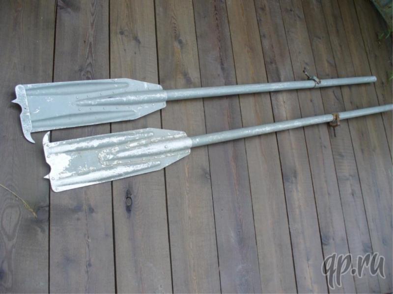

хочу заказать на али крепление для весел, чтобы в последствии разместить их в кокпите, на фанере.
Кстати дочитал Ваш пост. У Вас вырезана перегордка? если нет, то могут весла в кокпит не влезть. По крайней мере у меня в длину не влазят. Или у меня весла не родные.

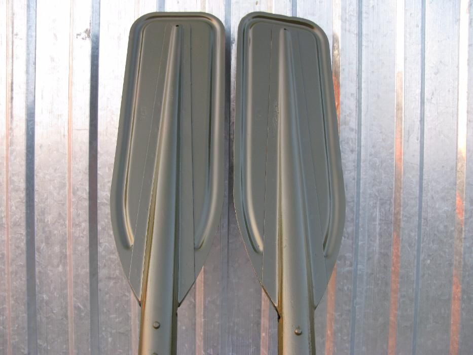

Х.З. Почти два года весла живут в кокпите, сейчас лежат на полу.За пределы кокпита не вылазят. Это не родные прогрессовские, но вроде нормально, подходят...Покупал на домике!

не родные влезут!
есть единственный ориентир 240 см потолок!230 см норм!

У меня такие как на фото. но это не мои.

garkoven, ну это родные,2,5м)в кокпите на полу под углом)
походное положение - в передних уключинах и багром за кромку на борту)

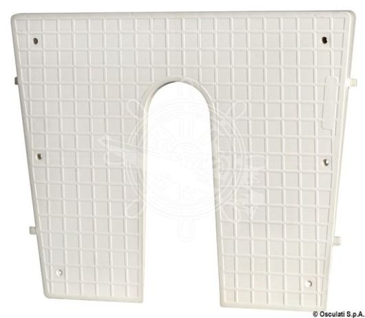

Не могу определиться, ставить клин(транцевую накладку) под мотор или не заморачиваться? Кто подскажет нужность этого девайса?

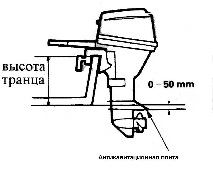

Типово Re: Вот и я опрогрессился)))
а это как карта ляжет при установке двигателя...точнее ответ даст анти-кавитационная плита,если всё стало по фэншую (при примерке),то подкладок никаких и не надо,если плита стоит ниже необходимого и двигатель требует установки "чуть выше",то подкладка под крепление движка вам в помощь!

Назва:  5bffee8e566045bffee8e5664c.JPG
Переглядів: 424
Розмір:  98,0 КБ
вот вчём прикол,лично я стараюсь этот размер не усугублять 50-ю милиметрами,стремлюсь так сказать к нулю...меньше сопративление от редуктора,вот при таком стремлении и необходима подкладка,а у многих на лодках и без неё гораздо меньше чем 50мм,поэтому и не нужна...
а если только на внутренней стороне,в транце изнутри...как по мне то зачем если там всё сделанно и нет гнилой доски???))))

Обязательно ставить, тем более, если трим есть.
Совколодки без клина не очень дружат с иномарочными моторами.

Дмитрий 4146, эта подкладка ставится чтобы придать угол транцу, а не подобрать высоту акп относительно дна

Дмитрий не скомпенсирует угол импортного мотора транец совколодок. У них он порядка 8 градусов а у импортных моторов он расчитае под 12. И к высоте навески мотора клин никакого отношения не имеет.

А по поводу отверстий для угла атаки то на иномарках может и больше отверстий, но коль разговор за Клин, то при установке этого клина пытаются добиться чтобы угол между транцем и мотором ( нижней его частью) был меньше. А отверстия для угла атаки делают угол больше. У моторов с тримом не используют эти отверстия
