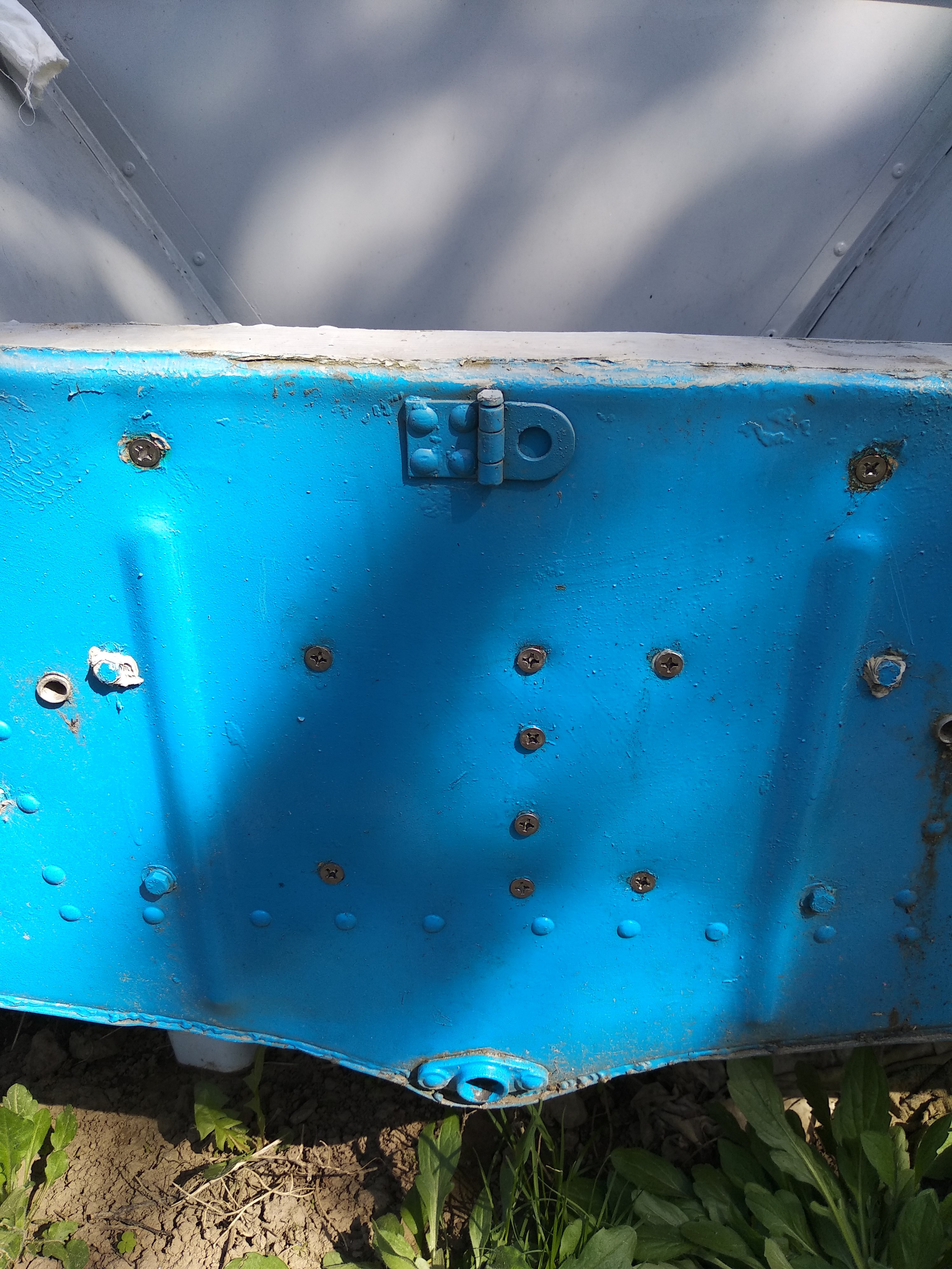

А мотор к транцу прикручивают болтами М12?
Да мы вообще мерковские оригинальные используем там полдюйма болт и к нему и шайбы 2 штуки и гайка латунная с фиксацией.

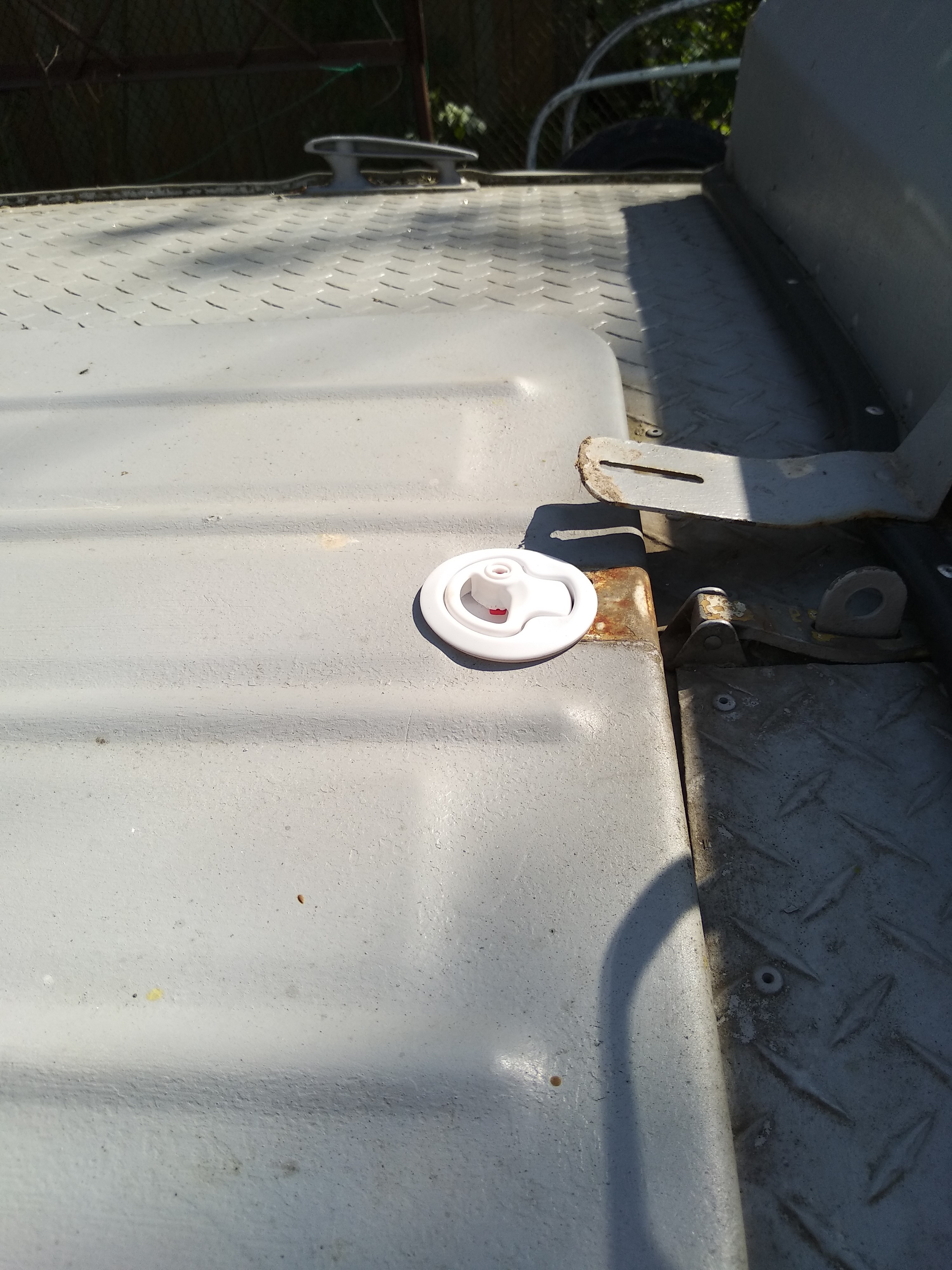

Немного продвигаемся вперед,поставили новый замок на крышку багажника, транец, кокпит, все приводим в порядок...,

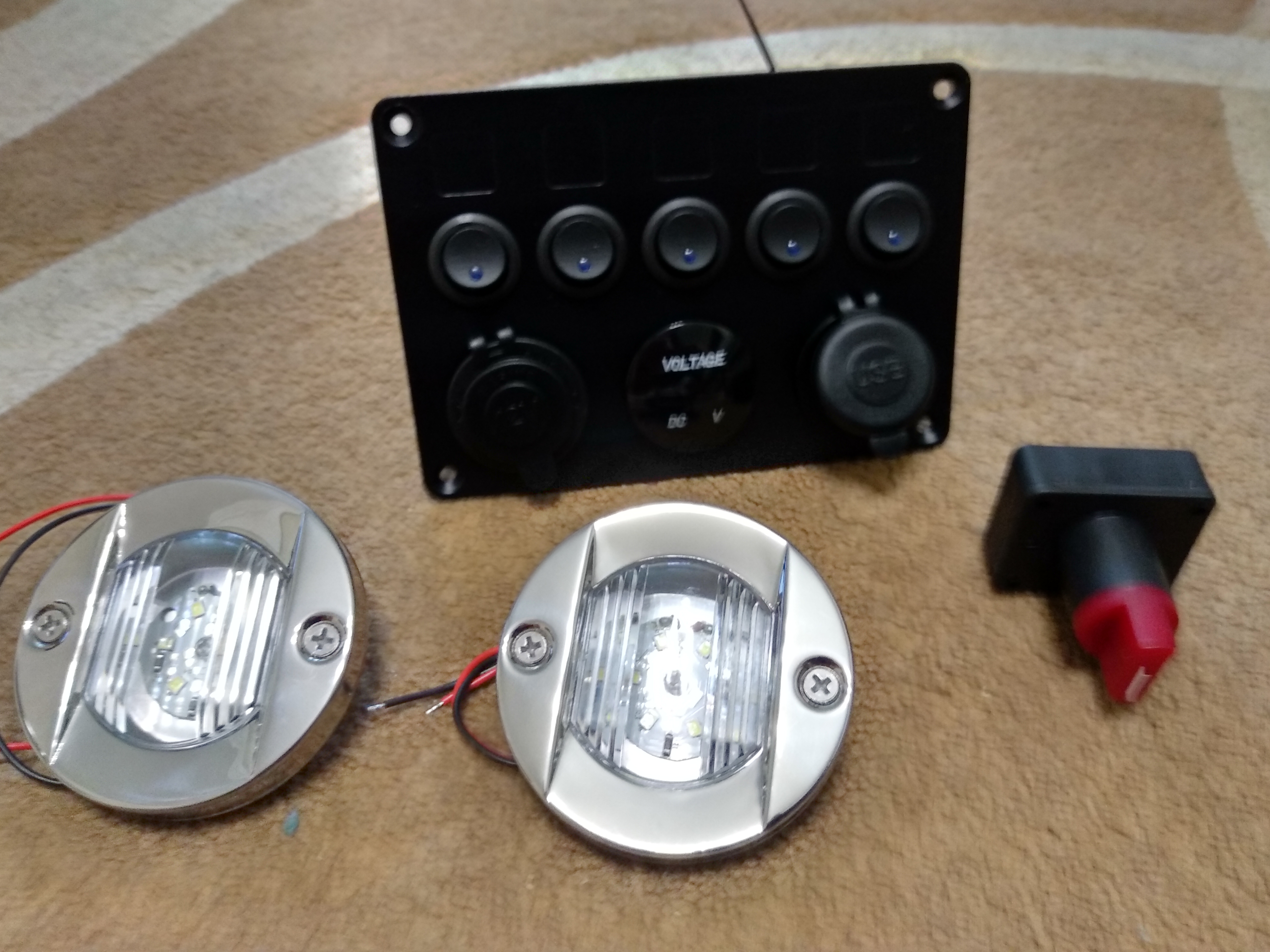

с Али пришло немного ништяков...
В магазинах "Металвис" покупаем комплект нержавеющих болтов М12-4 штуки,шайбы,гайки.
Все обойдется в 200-220 грн.
Длина болтов 100-110мм с головой.
Или брать у Гены фирменные мерковские.
У меня Суза 70-162 кг весит на 4 болтах М12 стандартных из магазина.

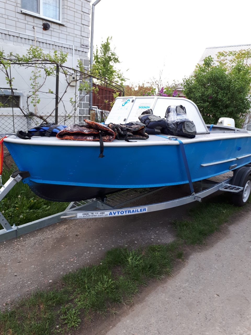

Завтра мы должны быть с лафетом, даже не верится..

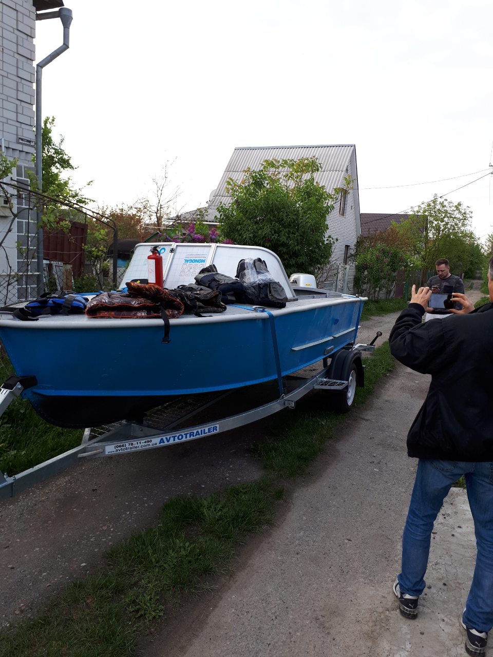

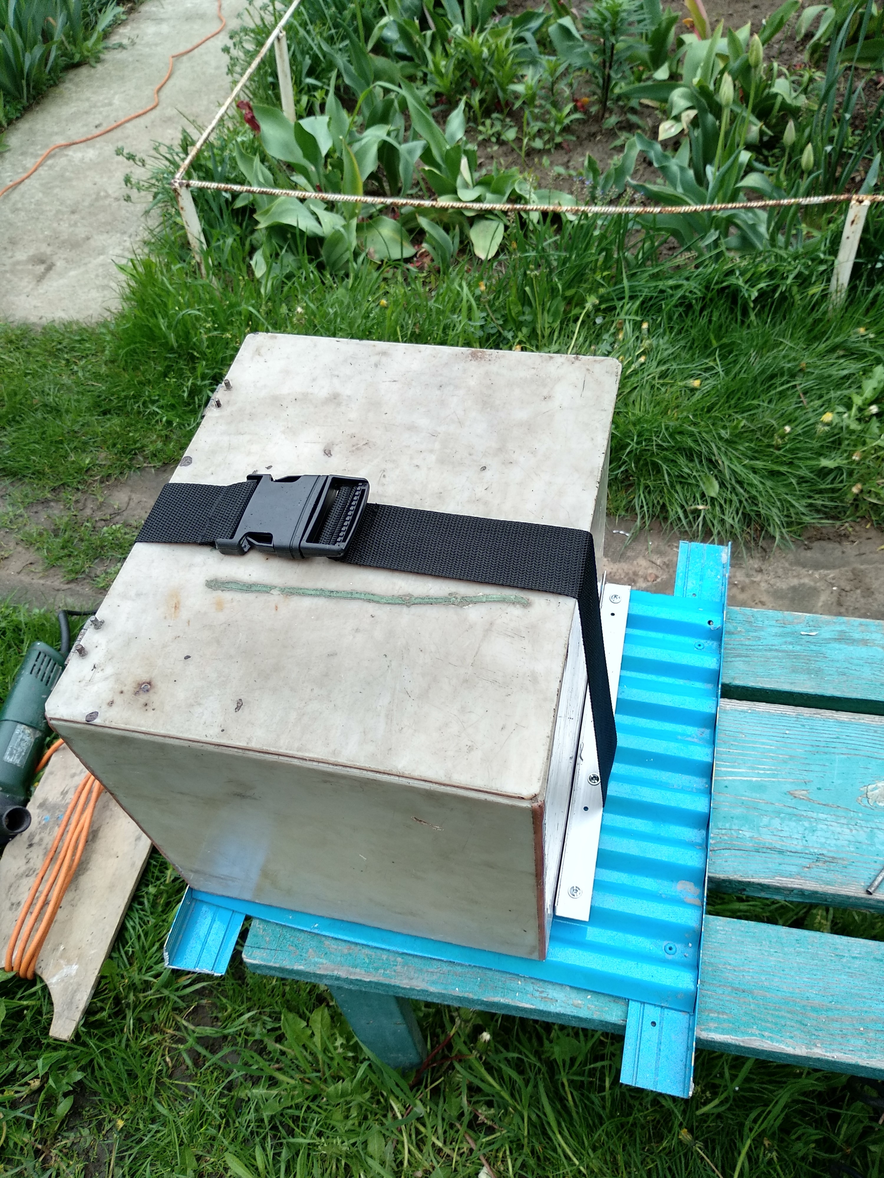

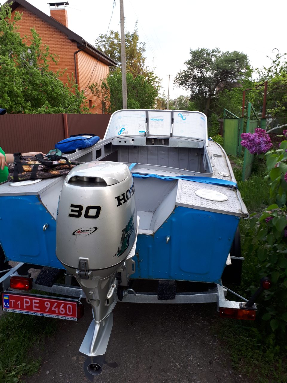

Мотор еще не подключали, нужна была фотография лодки с мотором. Немного фото:

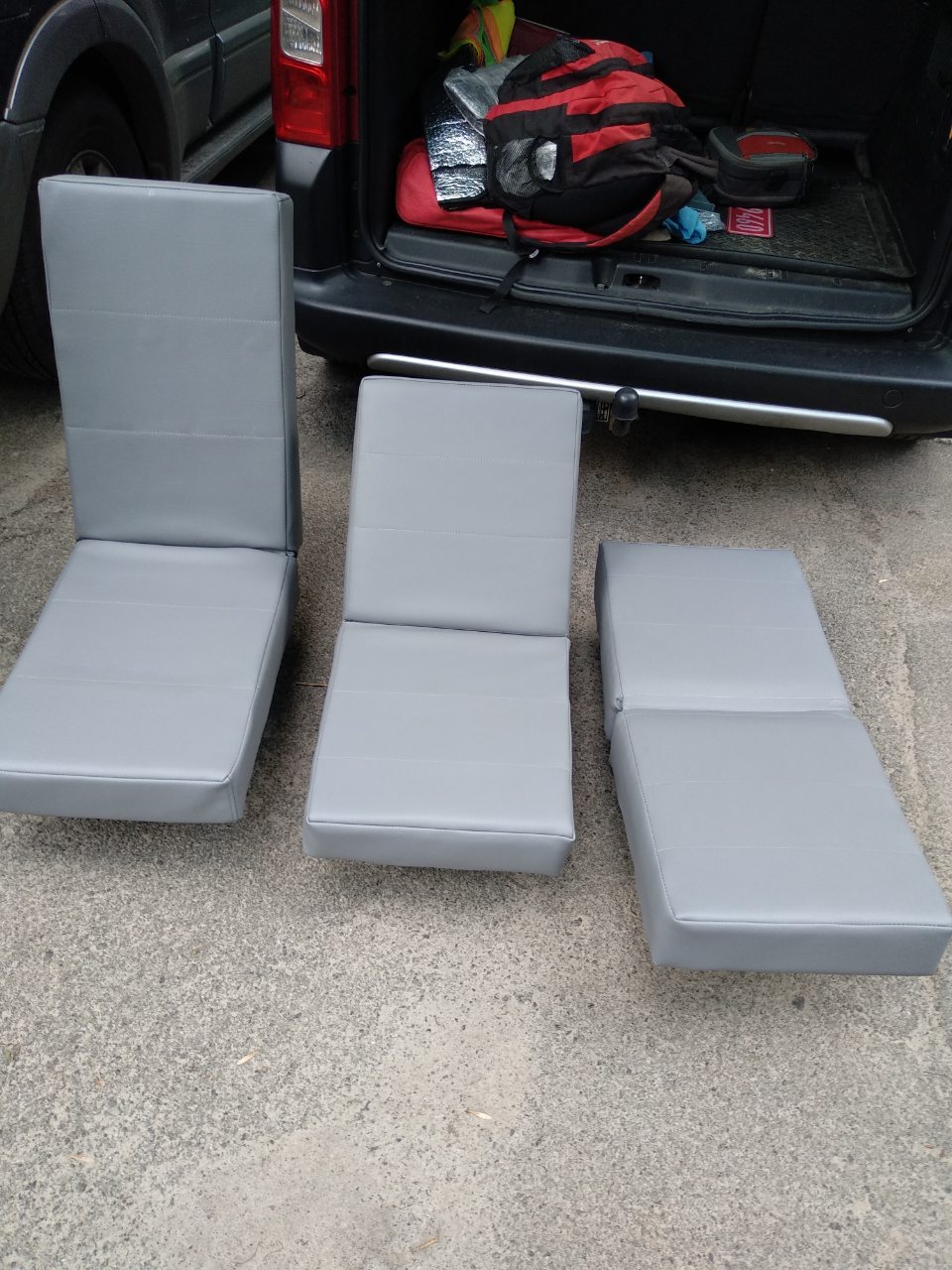

Сидухи готовы!!!

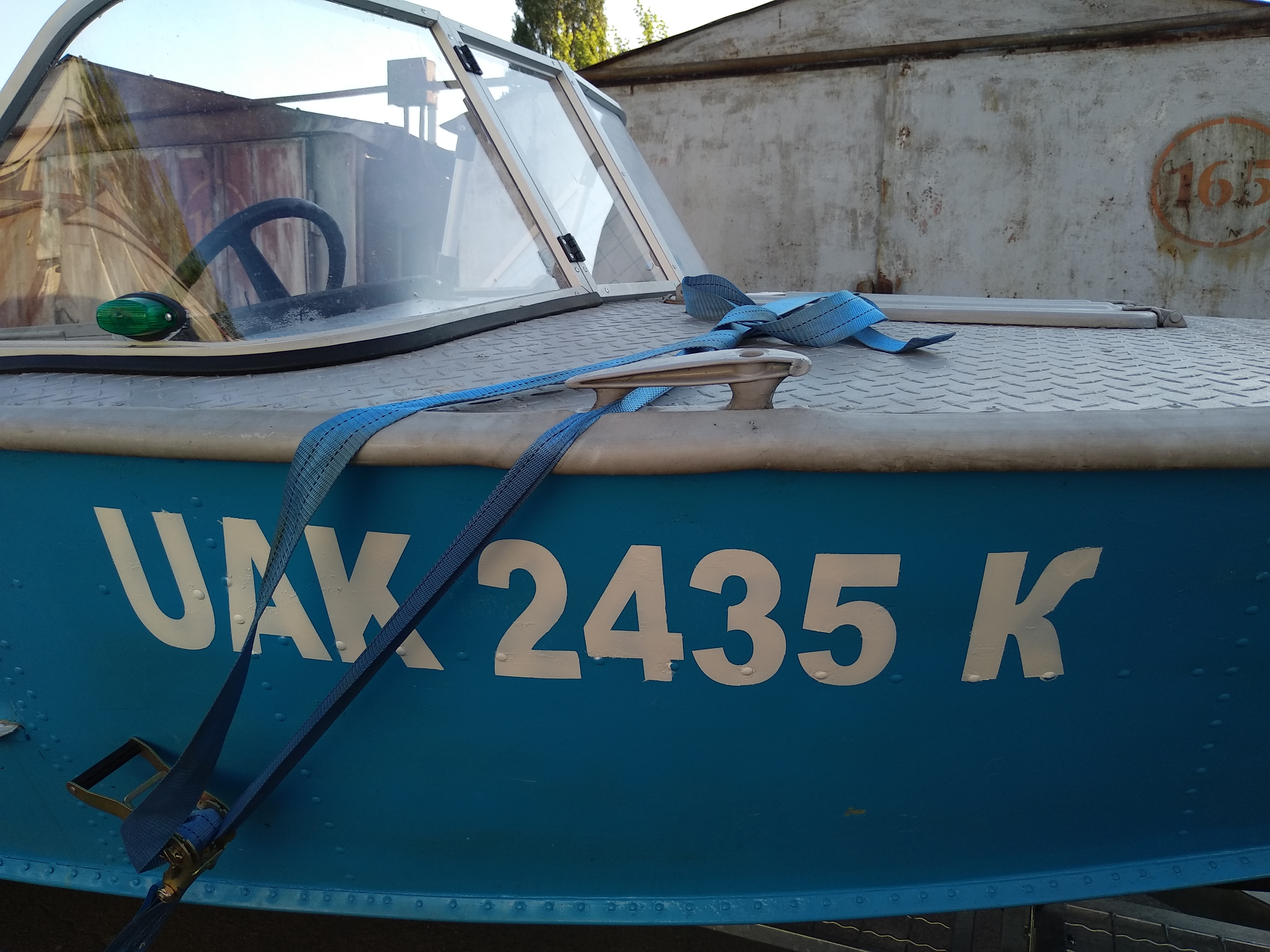

Доброе утро, капитаны! Наш проект)) на финишной прямой! Подскажите, какой краской(цвет) нанести номер на лодку? Порекомендуйте высоту букв и цифр...

На синюю лодку - белые номера.
Высота символов 150 мм.
Оптимально в полиграфии заказать наклейку на оракале.
Ну или сделать трафарет и баллончиком задуть.

трафорет и покраска намного геморнее чем наклейка!к тому же те кто производит эти самые наклейки с номером делают всё в стандартизированном виде,и высота и ширина ....

Я такие заказывал. 067 630 99 50 - Вадим.Оплата на карту.Через день высылают.Все четко и быстро

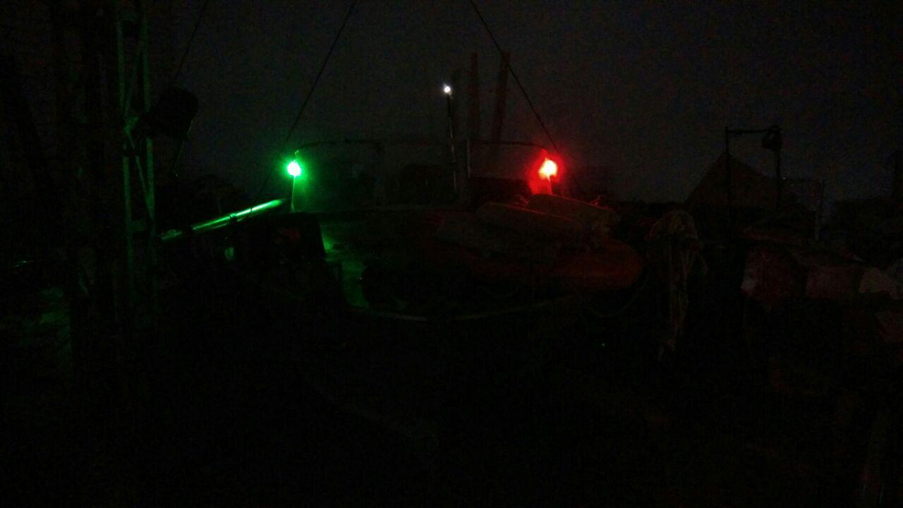

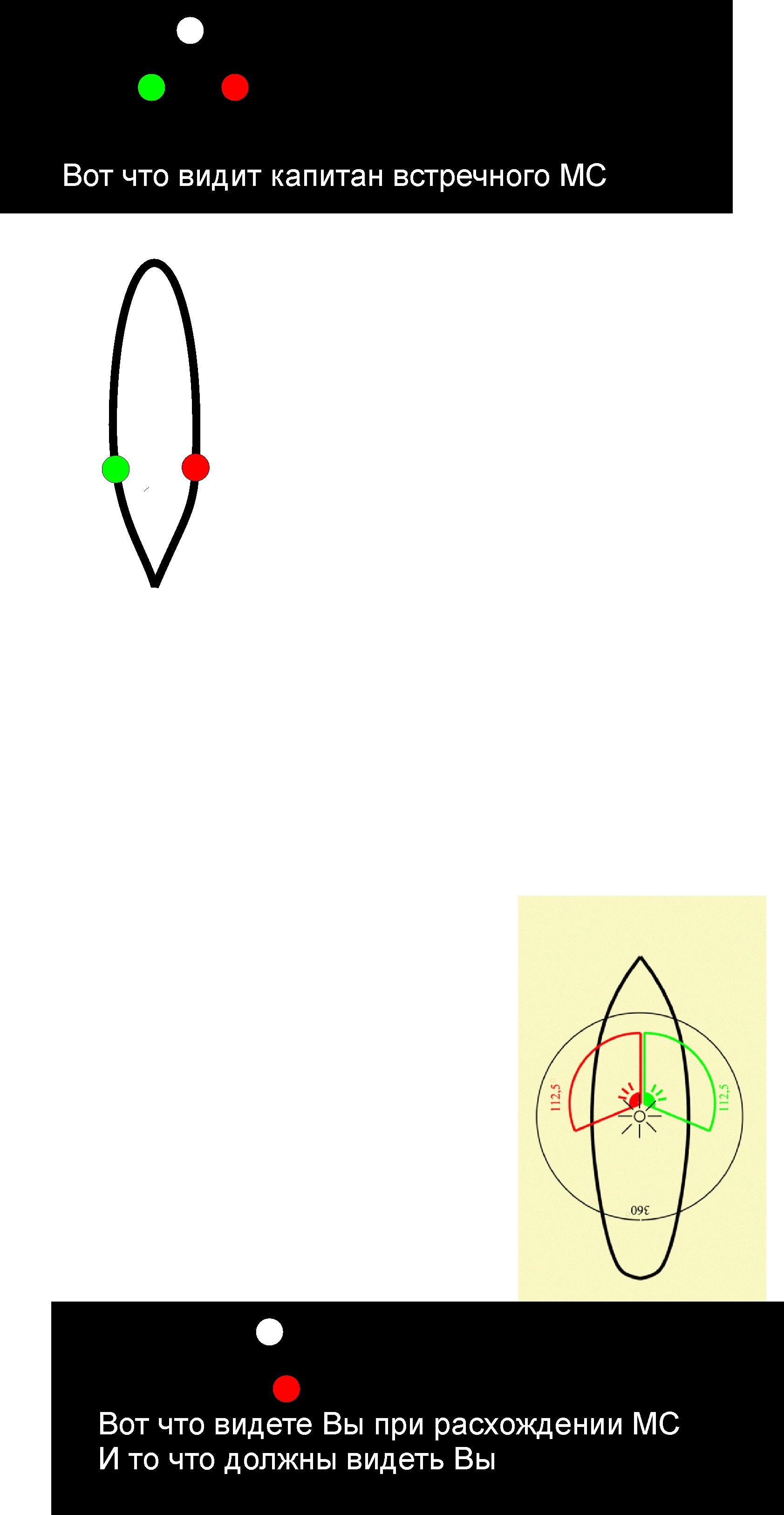

Впереди подключение лебедки, приборы,помпа, подсветка! А пока , я доволен...
Очень все красивенько получается, но с ходовыми огнями не порядок.
Может Вас и так устраивает, но не по правилам такая установка. У меня тоже автомобильные фонари со светодиодными лампочками. И тоже поставил был так же как и у Вас. На техосмотре мне ткнули носом, что не правильные углы освещения. Я переделывал. Это в первую очередь Ваша безопасность, если собираетесь ходить в темное время суток.
При встречном расхождении МС не возможно определить курс Вашего судна, так как огни установлены на прозрачное стекло и будут видны при контр углах. Капитан встречного МС будет уходить от столкновения, так как складывается впечатление пересекающегося курса.
Ниже я приложил фото своих огней которые я предъявлял не ТО. и которые переделывал потом.

В темное время суток не ходил и вообще не планирую. Но, честно говоря не понял, как нужно правильно устанавливать ходовые огни.

А ходовые огни у Вас вообще в доки вписаны? А зачем ставить если не планируете в темное время суток ходить.
Как правильно? на картинке показано. Просто на стекле не правильно. Стекло прозрачное и отсвечивает огонь за собой. Станьте ночью с носа с боку и сами поймете. Вы будете вдеть оба огня. А тот огонь который будет виден через стекло, вы должны не видеть.
