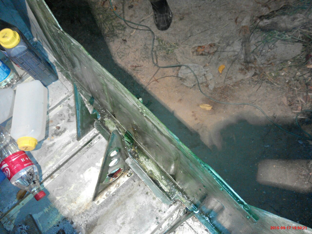

Вчера повозились с транцевой доской, и вот что получилось:

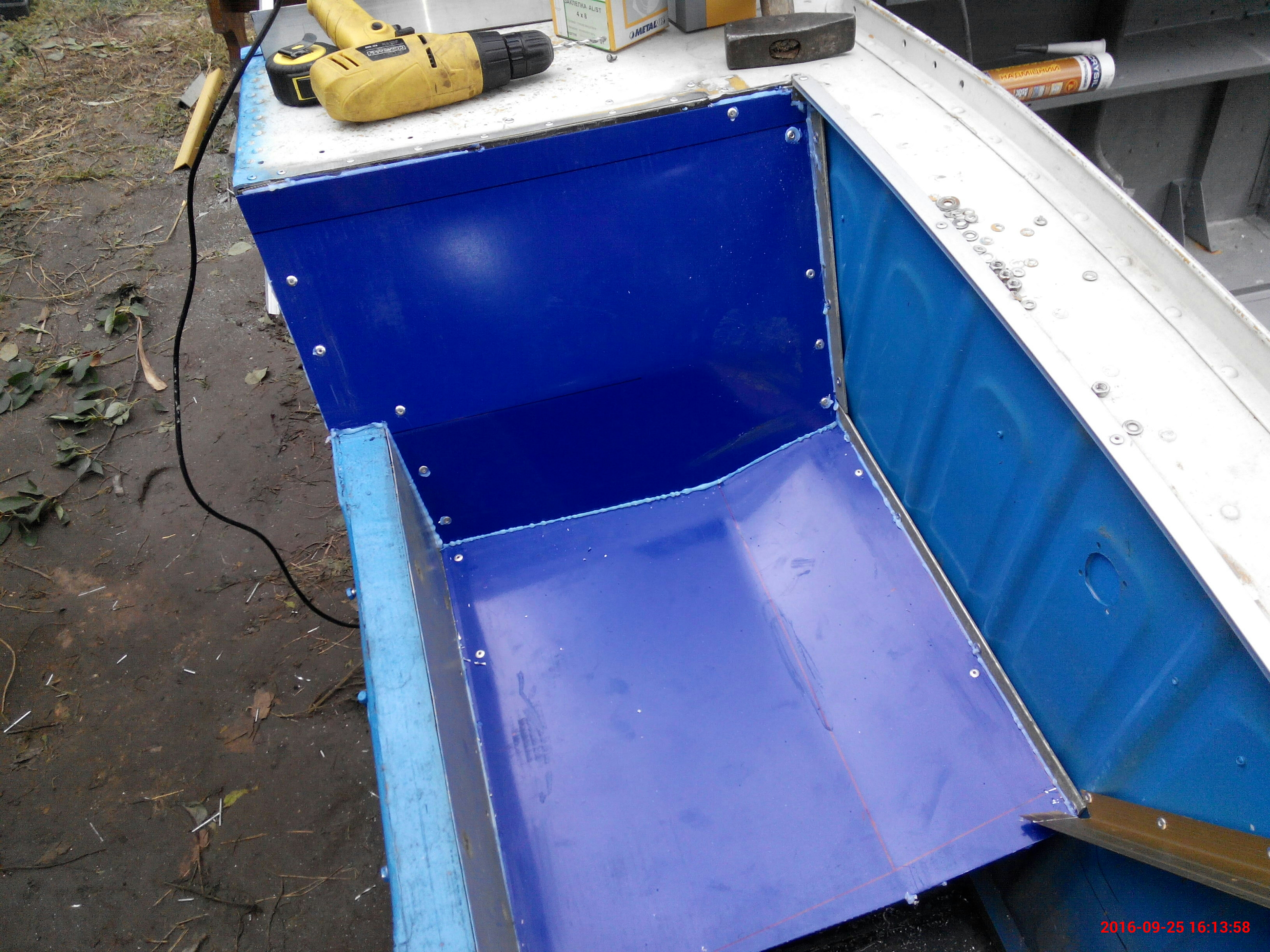

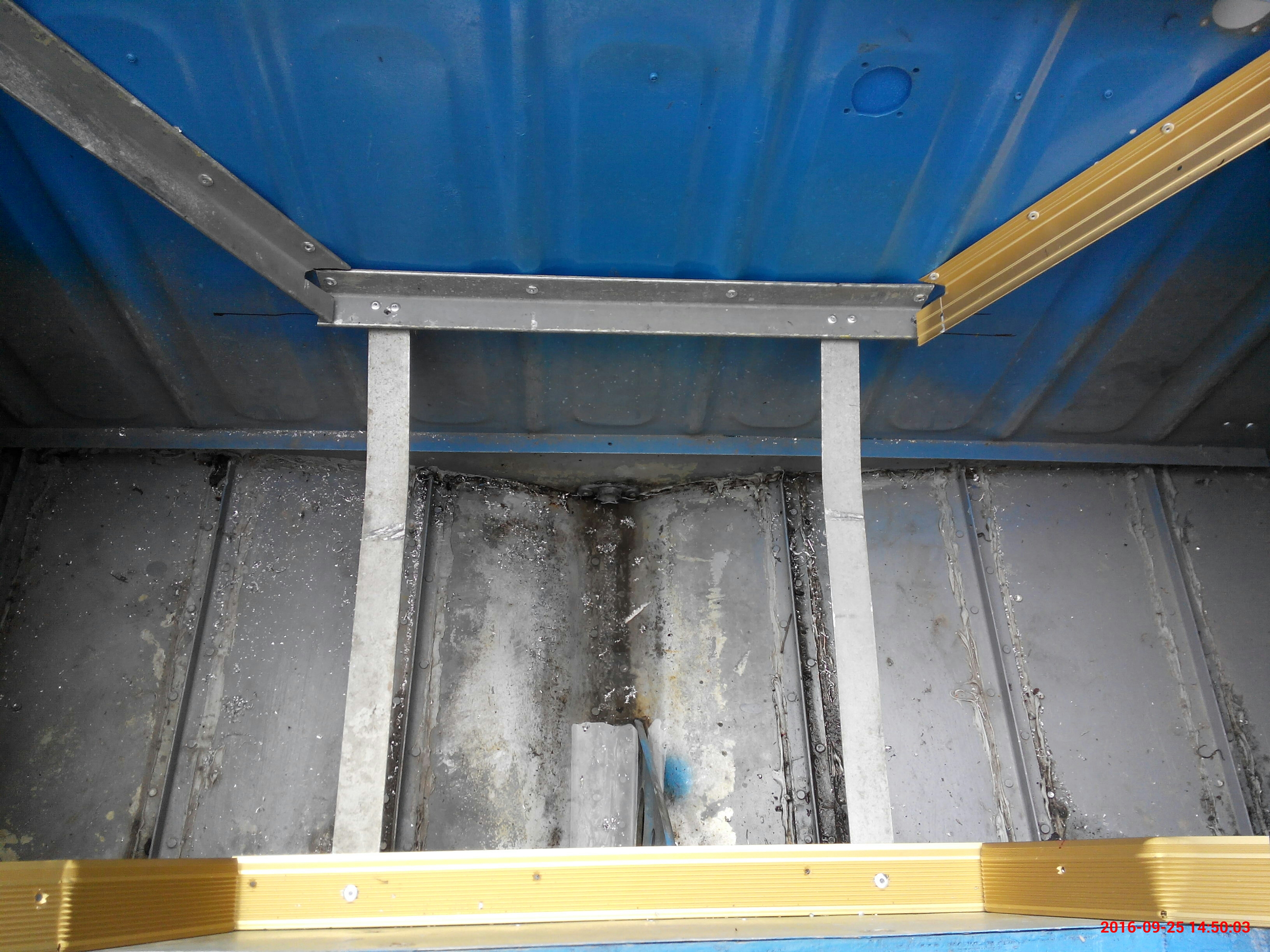

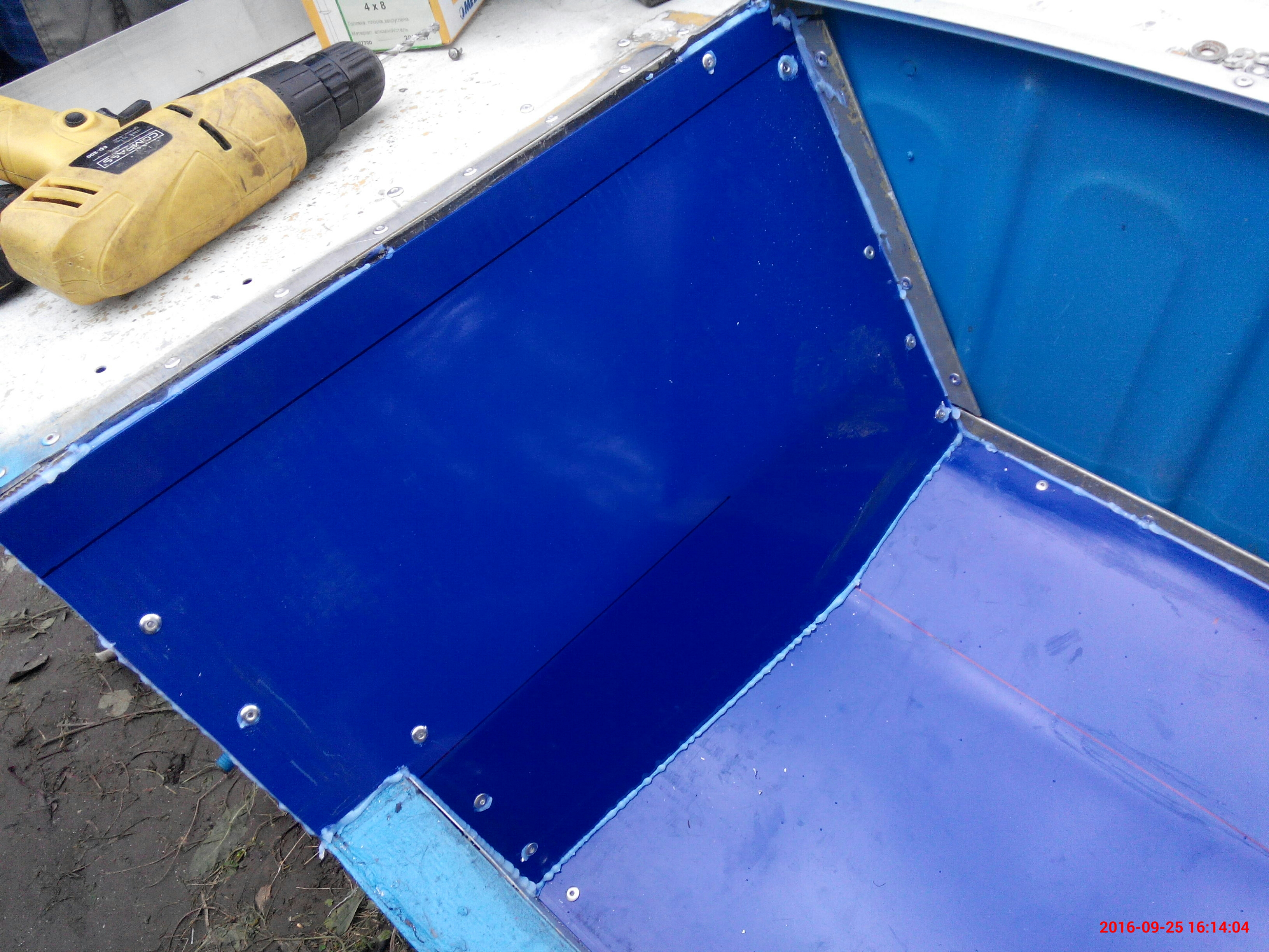

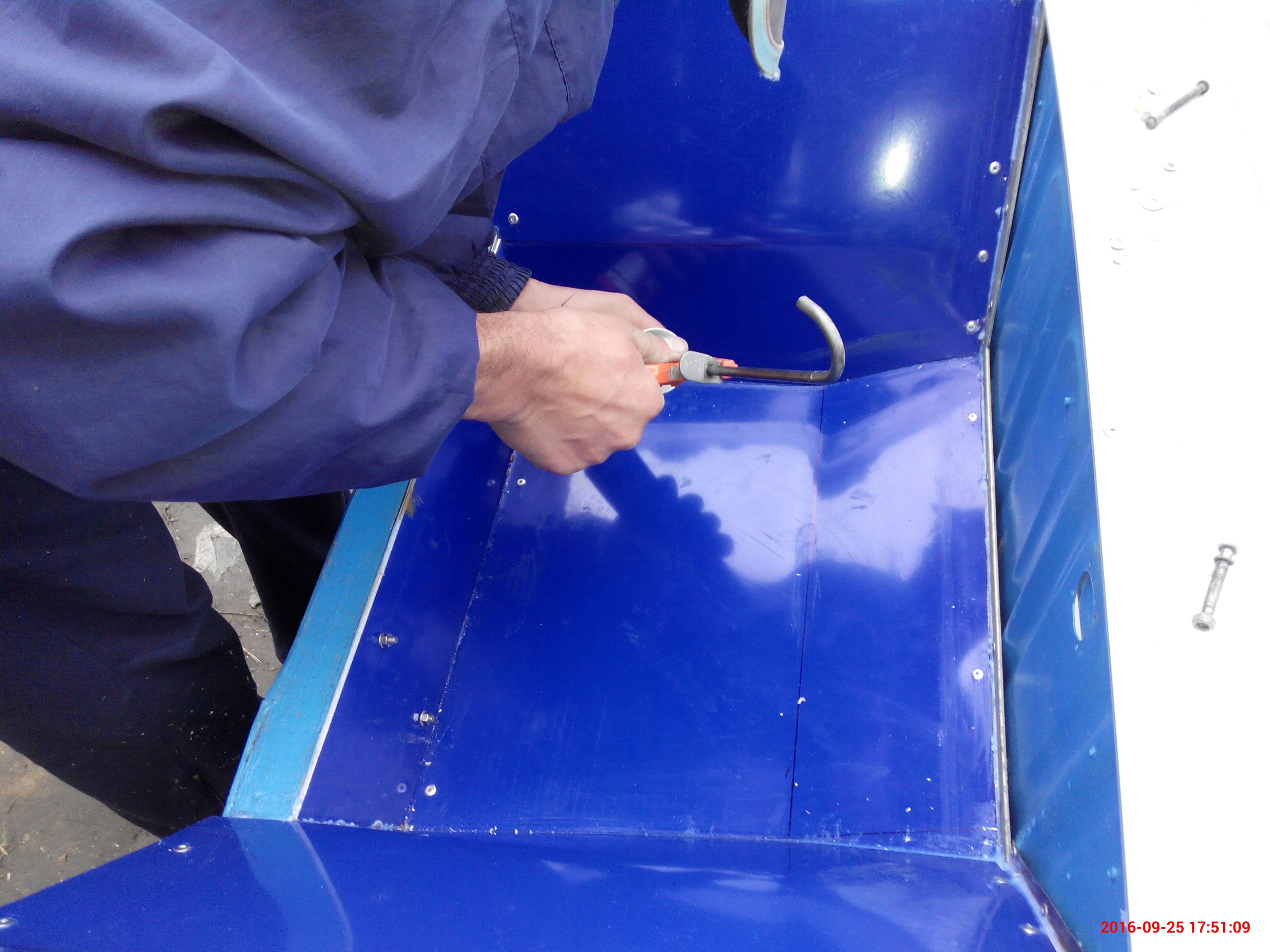

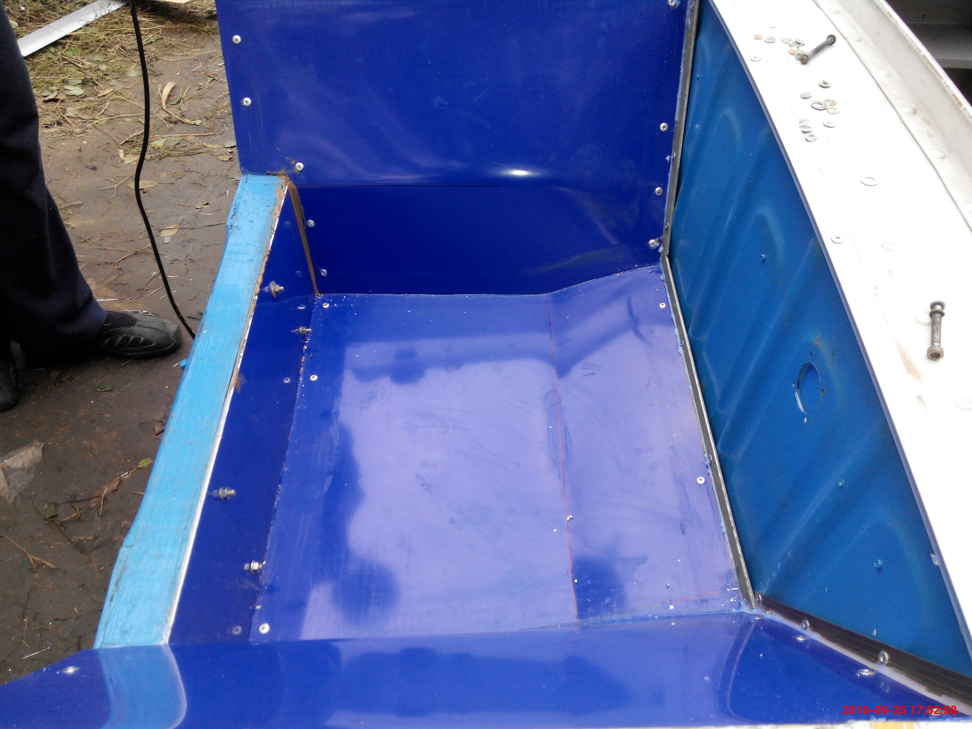

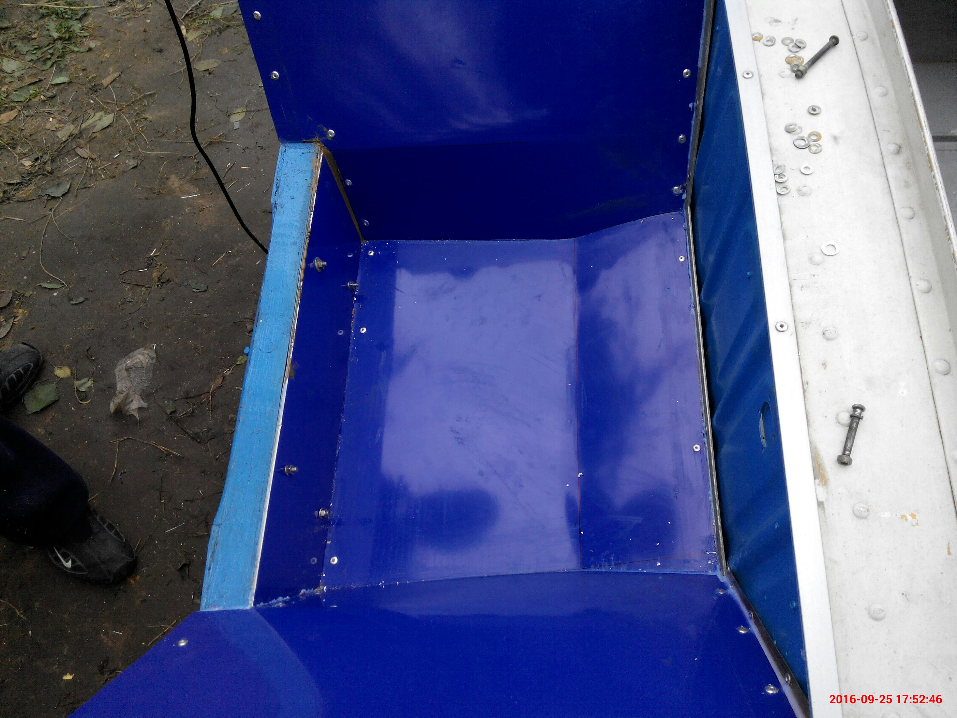

Вчера повозились немного с рецессом....теперь он самоотливной!))Есть замечания?

Одну стенку рецесса не успели вырезать и не сделали отверстия для слива воды! ДалI буде....

Есть замечания?
Замечаний нет! А вот вопросы есть - покрасили лодку 04.10.2015, до рецесса очередь дошла 25.09.2016, а на воду то хоть выходили? Мотор какой стоит? Или очередь еще не дошла?
Почти год сохла краска, поэтому не могли дальше продолжать..(шутка) На воду выходили на прокатных лодках и на моем моторе 15 л.с. Зимой(в планах) купим лафет , потом стекло, пол, сидухи...в планах мотор под дистанцию. Кризис заканчивается, надеюсь дальше будет быстрее и легче)))
